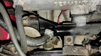

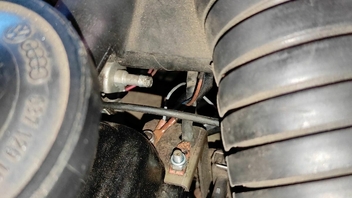

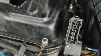

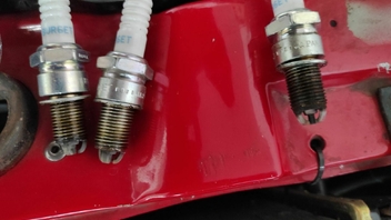

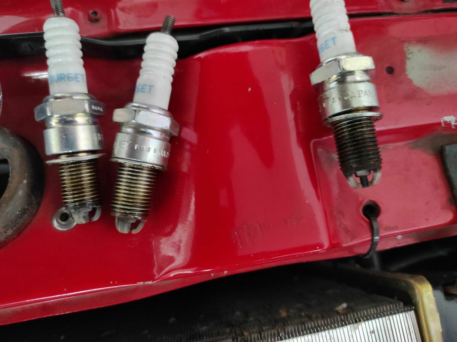

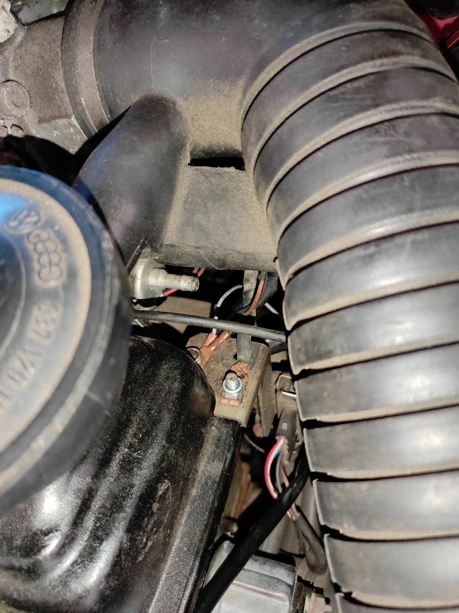

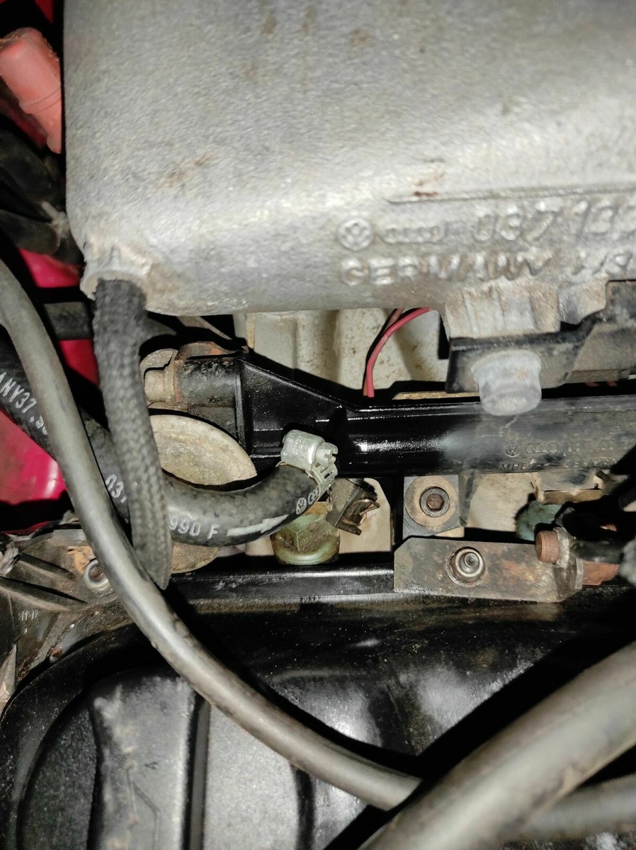

    Ich stell Mal Bilder von den Zündkerzen und den Massepunkten ein
    Ich hab versucht die Lambda bei warmen Motor zu messen. Ich hab das äußere rote und schwarze Kabel gemessen...waren 0,92v konstant.
    Auf dem 2. Bild sieht man ein Massekabel, das zwischen zwei Schrauben befestigt ist. Ist das für Massekontakt ausreichen oder muss das direkt auf die Ventildeckelschiene?

    Bei meinem konnte der / die Fehler mittlerweile gefunden werden.
    Hauptursache war am Ende ein zu hoher Wiederstandswert des Massepunktes am Wasserstutzen, und das trotz blitzblankem Stehbolzen und neuen Ringösen. Vermutlich hat der Instandsetzer die Stehbolzen eingeklebt was zu einem schlechten Kontakt führte.
    Diese Masseleitungen haben wir dann probehalber am Ventildeckel angeschraubt. Daraufhin waren die schwarzen Wolken und das Spucken aus dem Auspuff verschwunden.
    Weitere potentielle Fehler waren ein defekter Schlauch der Vorförderpumpe und eine vertauschte Unterdruckleitung des Aktivkohlebehälters. Mit unterschiedlichen blauen Gebern habe ich auch experimentiert.
    Wenn der Motor mit abgesteckter Lambda läuft deutet das nicht zwangsläufig auf den Defekt derer hin, sondern kann auch ein Masseproblem sein. In meinem Fall hatte die Digifant einem zu hohen Wiederstandswert der Masseverbindung.

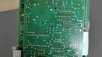

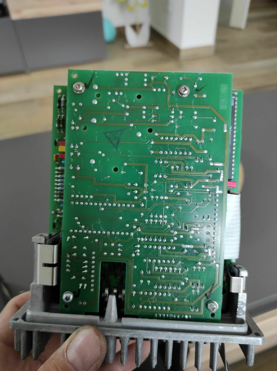

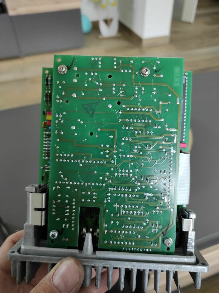

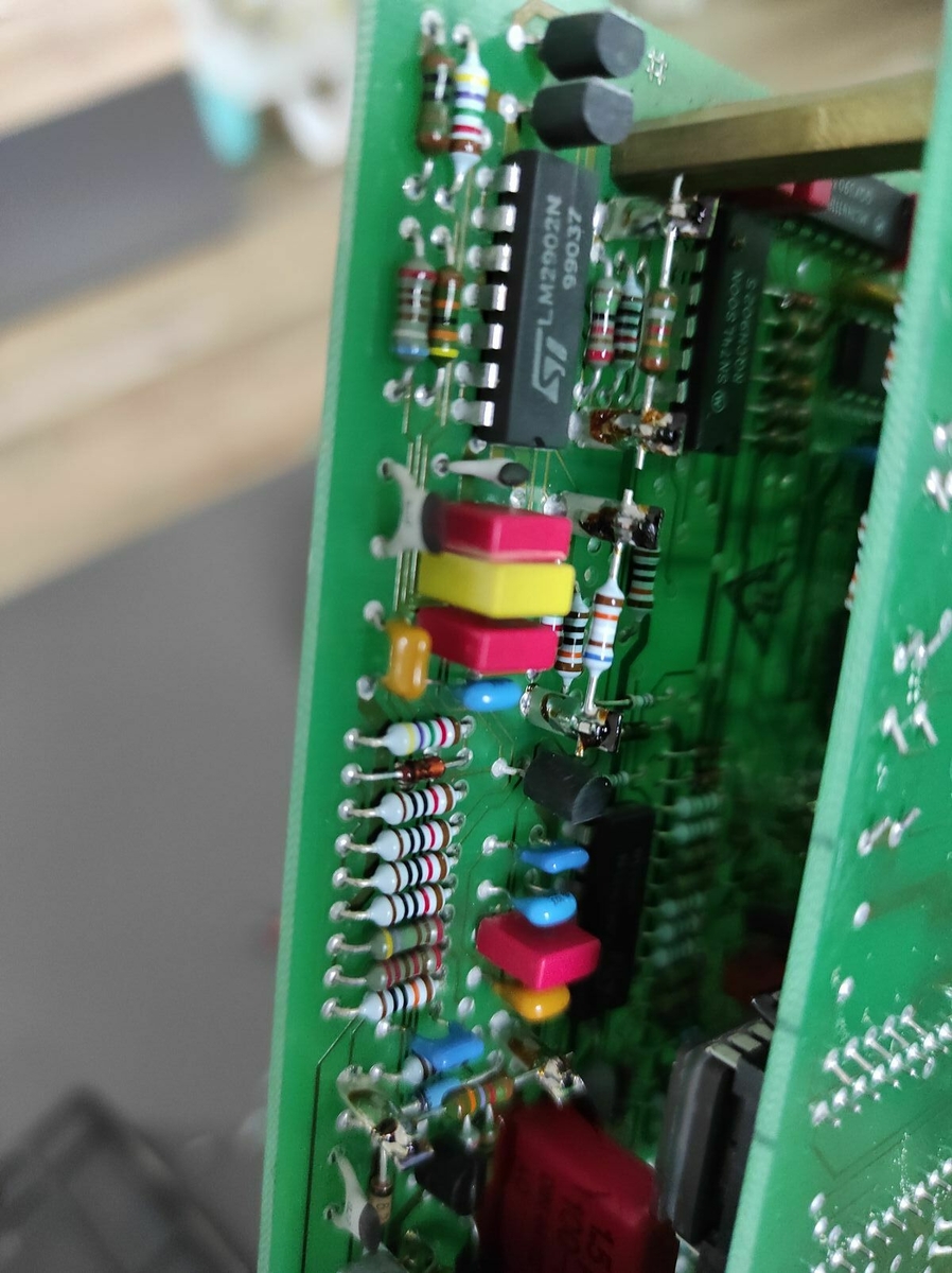

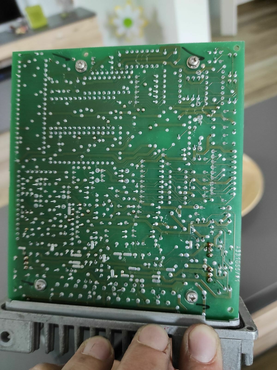

  • Mach mal das Motorsteuergerät auf und schau mal ob es einen Wasserschaden hat -> ist in 10 min erledigt...
    __________________________
    MK1 2H/AUG ,1991
    MK7 CHHA

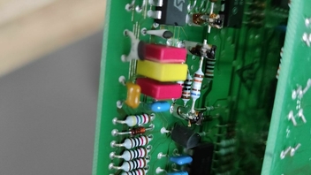

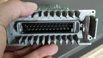

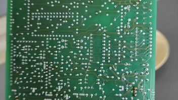

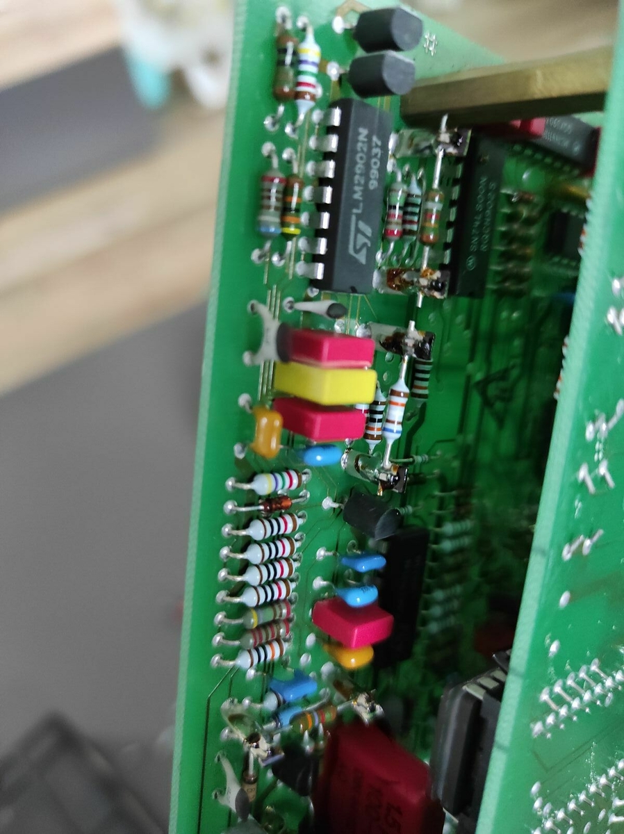

  • Schaut erst mal trocken und OK aus....
    auf Bild 3 hat mal jemand rumgelötet !
    Und auf Bild 1 kann man die Kontaktflächen/Zungen nicht/nur teilweise sehen -- sind real alle sauber und ohne Oxidationsspuren?
    Das führt mich weiter zum Gegenstück, also Stecker: wie sieht es darin aus??
    Gruß, Stefan

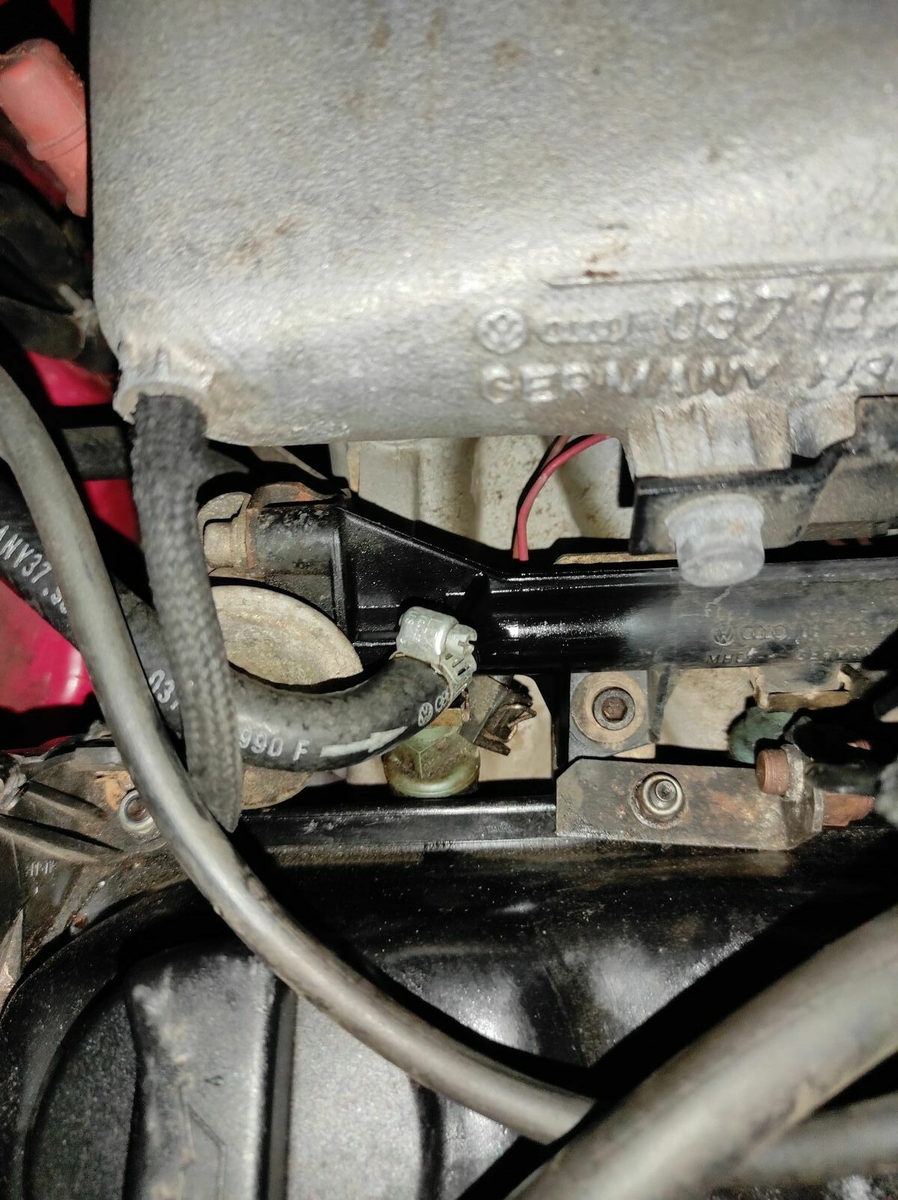

    Heute morgen hat der Golf aber stark nach Benzin gerochen und ich hab dann gesehen, dass Benzin an der einspritzleiste rausläuft.
    Der Schlauch sitzt aber richtig drauf. Also eher zu viel Druck???
  • Oder das alte Problem mit kaputten Schläuchen. Das ist mittlerweile keine Seltenheit mehr. Die sind einfach schlechte Qualität.

  • Schneid von dem Schlauchende 1 cm ab, dann sollte es dicht sein bis du neue Schläuche hast. Meistens sind die originalen Schläuche nur an den Enden leicht porös.
