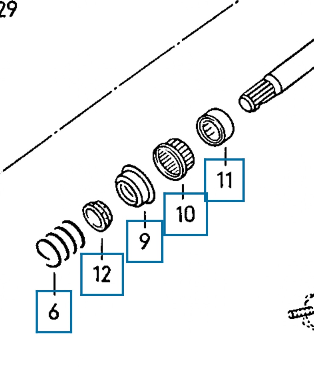

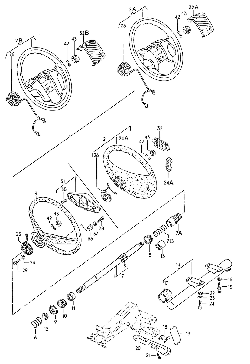

    Die Internetrecherche nach dem Nadellager (10 - ETNr.171419517B) im Teilekatalog ergab verschiedene Ergebnisse. Offensichtlich besteht das Nadellager aus eigentlich drei Teilen, Nr. 9,10 und 11.

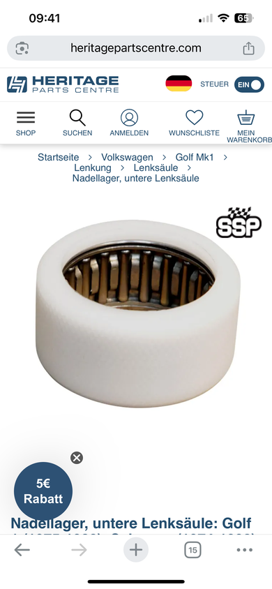

    Vielversprechend ist das Nadellager von Heritage Parts.
    Nadellager, untere Lenksäule
    Unteres Lenksäulen-Nadellager, passt auf den Boden des Lenksäulenrohrs und berührt den unteren inneren Wellenlagerring.
    www.heritagepartscentre.com

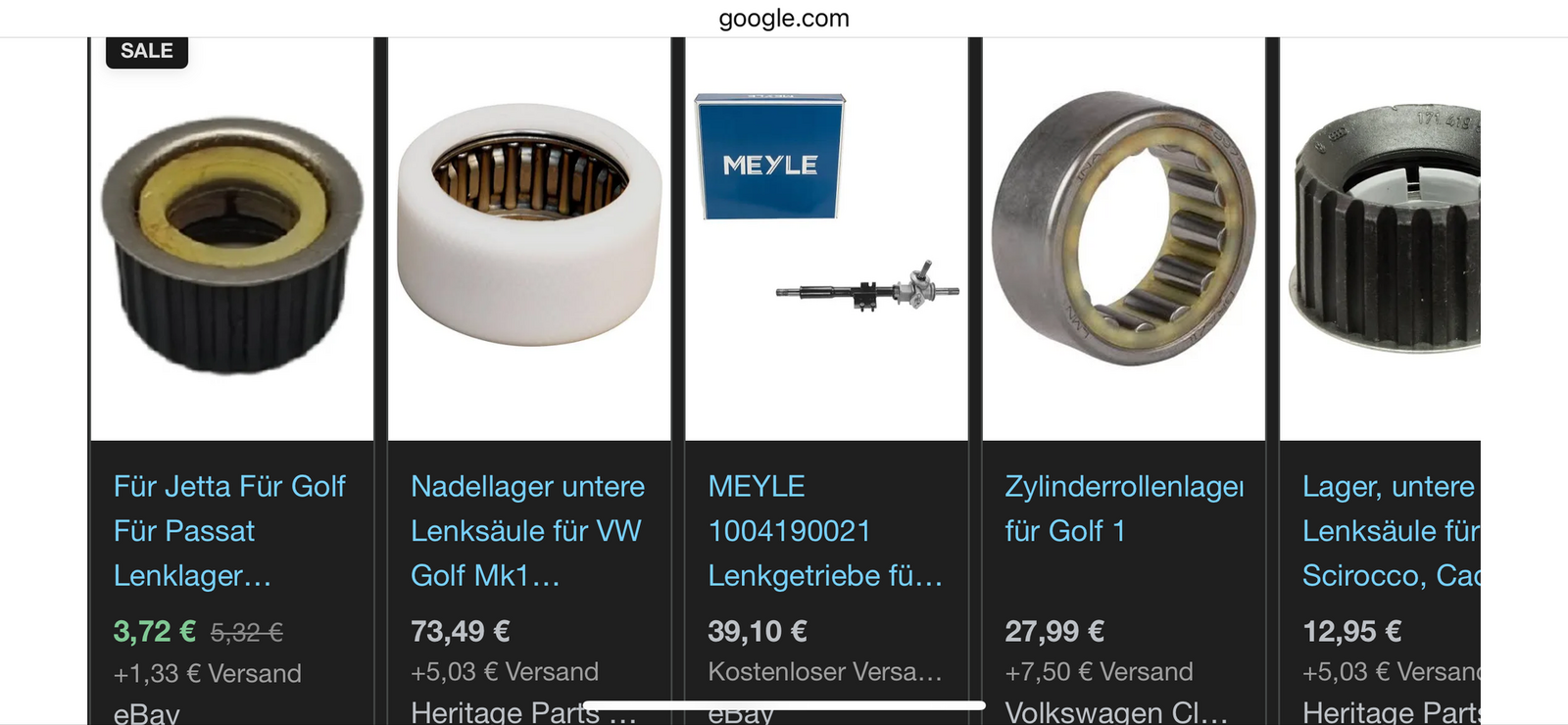

    Hat das schon mal jemand ausprobiert? Es sieht so aus, als wäre dieses in einem Teil, also nicht aus drei Teilen. Der Preis von 73,45€ ist schon heftig.

    Ein Nachbau aus Polen passt nur durch Nacharbeiten ... und auch dann hab ich es nicht hinein bekommen .... somit scheint mir das von Dir verlinkte das einzig passende zu sein.

  • Hab im Winter erst das weiße Teil von Heritage Parts eingebaut. Hab es Ende 2023 noch für „billige“ 59€ bekommen :D
    Einbau ist kein Hexenwerk. Passt auch sehr gut.

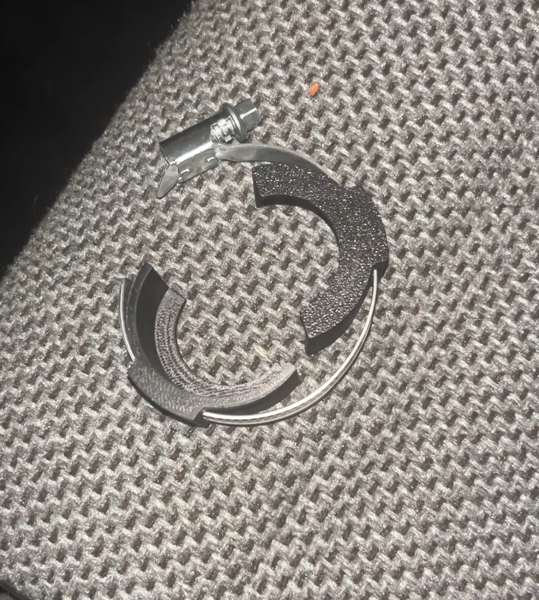

    Bin davor 1 Jahr mit einer Schlauchelle (statt Kabelbinder wie bei dir) als Abstützung für das orig Nadellager gefahren. Die Schelle hält besser als der Kabelbinder.
    Wenn ich das Lager net schon da gehabt hätte, dann hätte ich Boris seine 3D gedruckte Schelle verbaut, da mein orig. Nadellager bis auf das Plastik noch vollkommen intakt & vollständig war. Es war eben nur klassisch rausgerutscht.

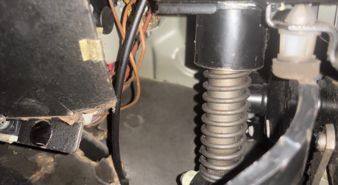

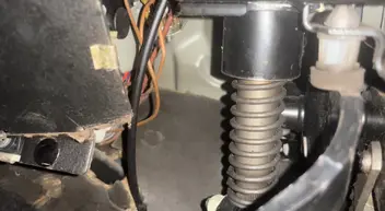

  • ch hätte mal wieder eine Frage…
    Da ich immer wieder gelesen habe, dass dieses Lager flöten geht, hab ich mir von Boris hier aus dem Forum das Rep Kit bestellt.
    Ich lieg grad unterm Lenkrad und denk mir, das sieht aber mächtig sauber und stabil aus… kein Plastikring der da abrutscht etc.
    Frage: schau ich an die falsche Stelle, sind die VFL Cabrios hier wieder mal besser gebaut oder zerlegt es das bei mir irgendwann auch potentiell ?
    Danke für ein paar Antworten …
  • Solemio: Hast du Servolenkung oder nicht?
    Vermute nicht, wegen der Feder die um deine Lenkstange herum verbaut ist. Wenn ich Recht habe, hast du eh ein anderes Lager und durch die Feder kann dieses Lager garnicht rausrutschen.
    Warum auch immer VW grade diese Feder nicht bei der Lenkstange mit Servolenkung auch eingebaut hat. Dann würde das Lager bei keinem Cabrio rausrutschen mit der Zeit
