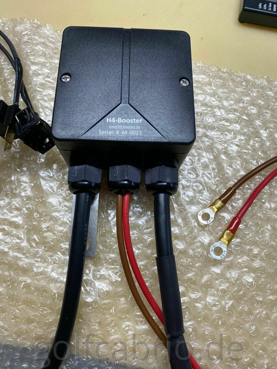

  • Hier mal zwei Bilder vom H4-Booster.
    Ich habe noch zusätzlich die Option gewählt auch die Zusatz-Fernscheinwerfer mit anschließen zu können.
    Somit ist alles separat im Booster abgesichert. Abblend-/Fernlicht und auch Li/Re separat.
    Macht einen guten Eindruck. Sollte die Elektrische Anlage im Auto und den Lichtschalter, sowie den Fernlicht-/Blinkerhebel entlasten.

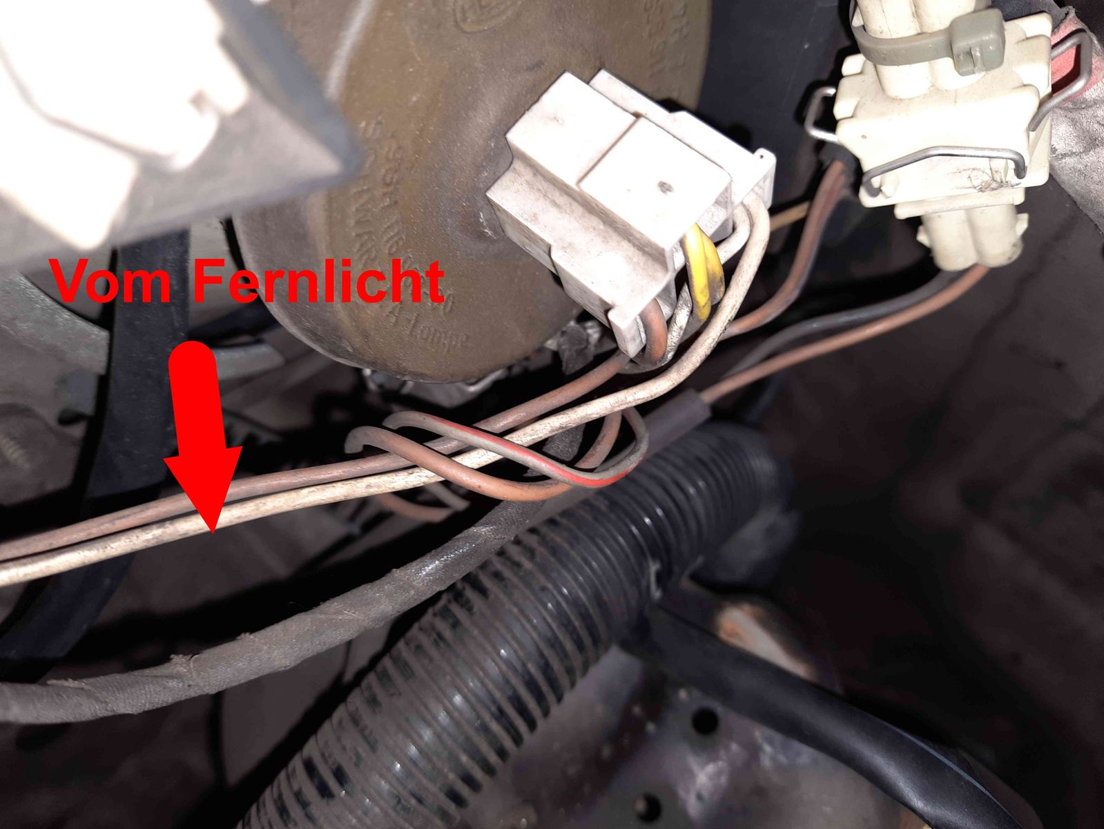

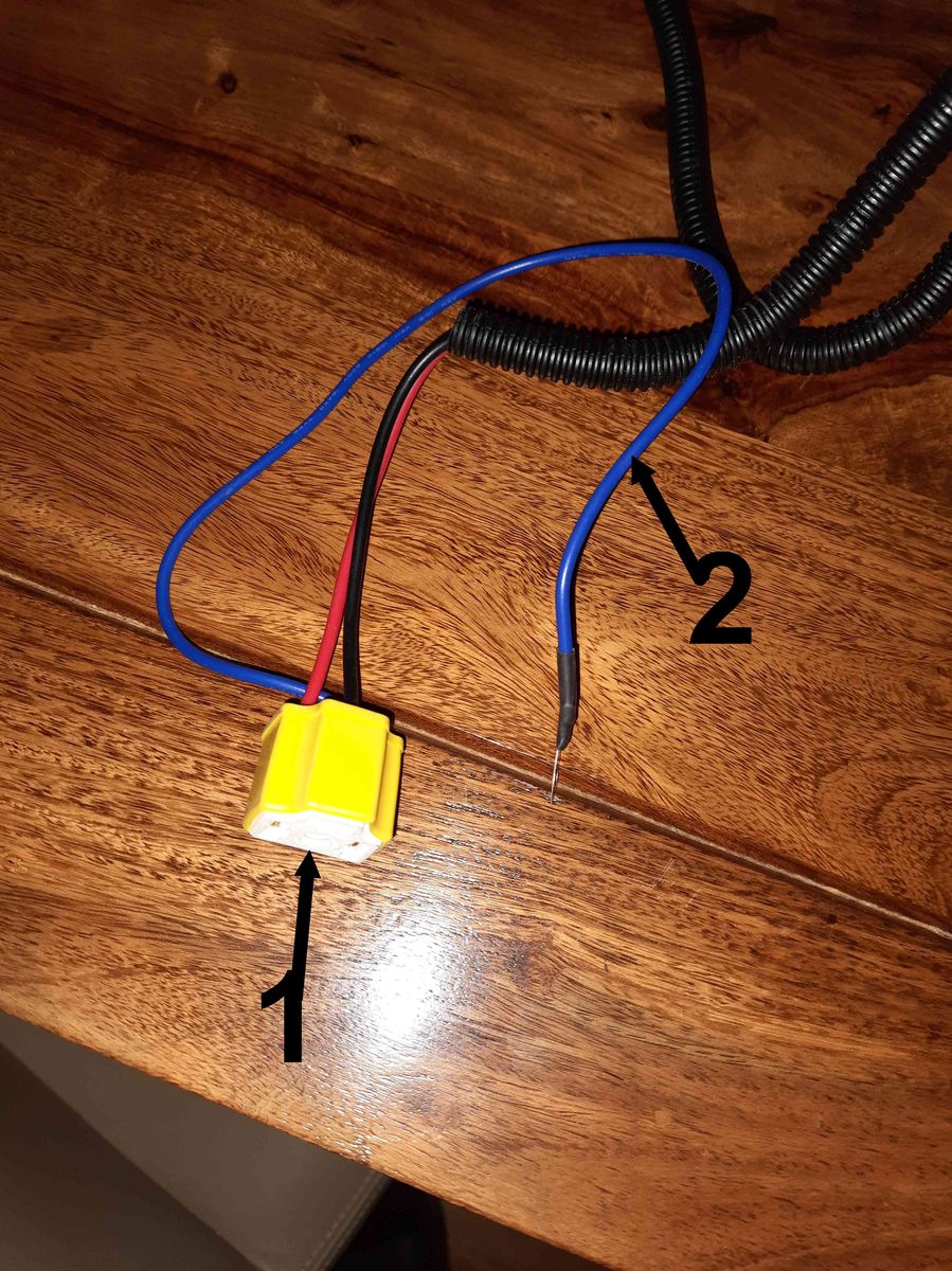

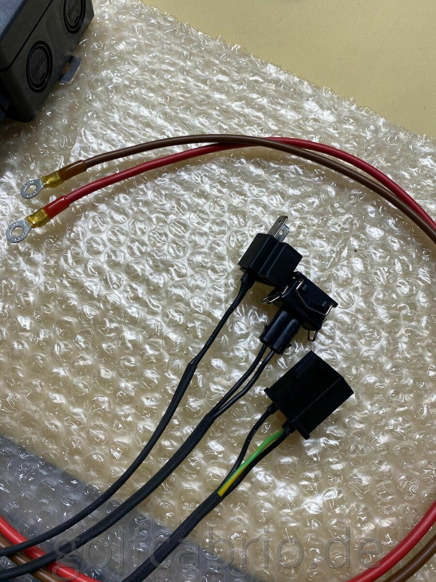

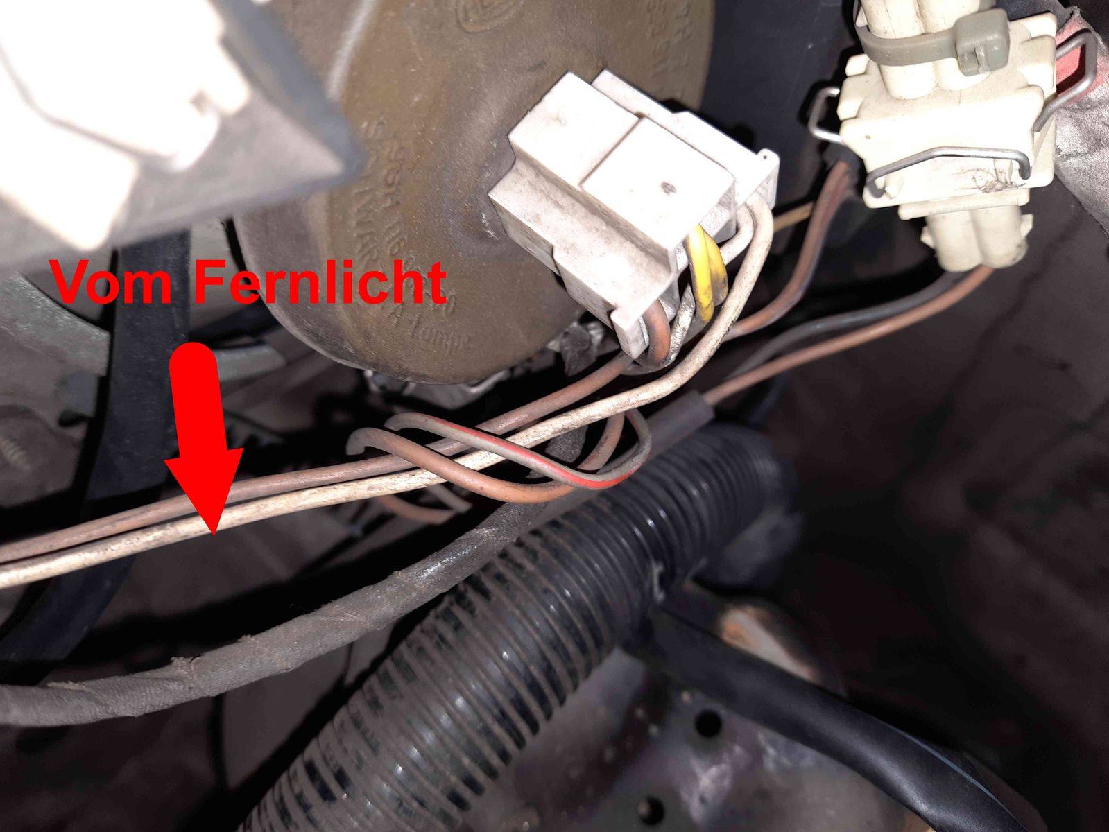

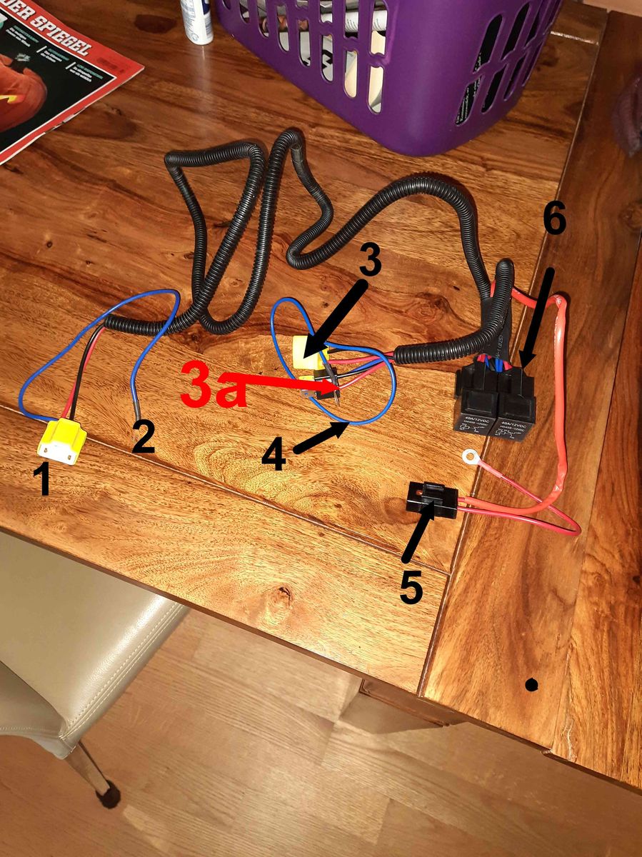

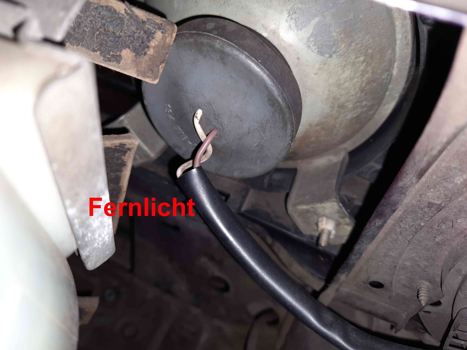

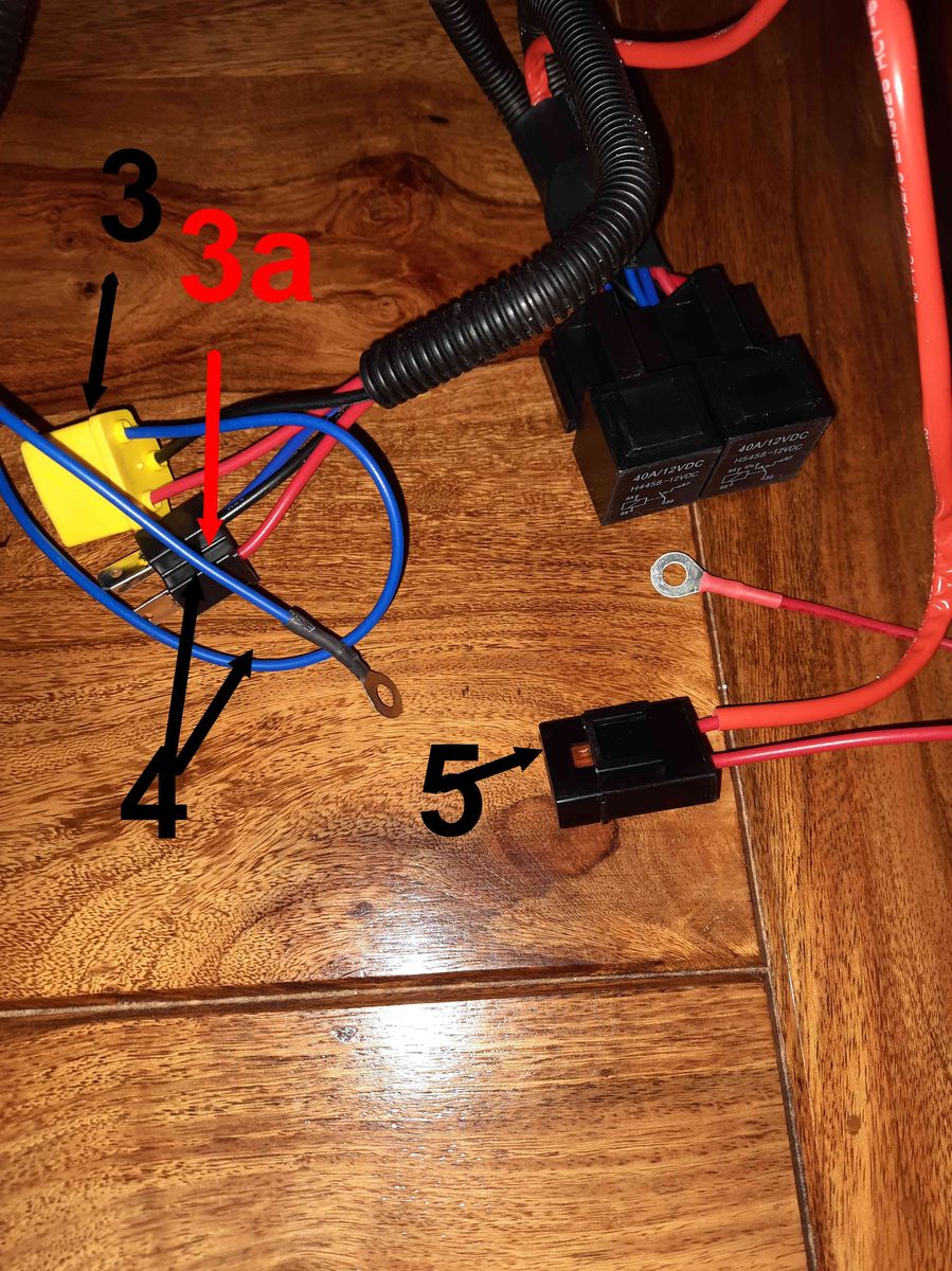

  • Hab mir mal die Chinadinger gekauft und Fragen:
    1 - 3. Vom Fernlicht geht braun und weiß ab. Weiß an Stecker Hauptscheinw., braun (Masse?) verschwindet unten. Bild 1, 2
    Wofür sind die Verbindungen auf Bild 3 ?

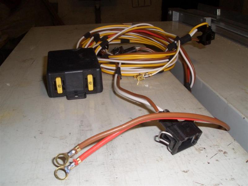

    4-6 Booster 4 = Übersicht
    Ich rate mal : 3 u 3a (Papa u Mama) zwischen HSW / Kabelstrang. 4 an Masse - Karosserie o. Batterie egal?
    5 = Sicherung an Batterieplus
    1 sieht aus wie 3. Dann haben 3 u 2 keine Funktion weil FSW direkt von HSW Strom bekommt?
    Das würde heißen über rotes Kabel von Batterie kommt der Strom direkt, 3+3a bringen nur noch die Steuerung vom Lichtschalter d.h. ganz geringe Stromstärke? zum Relais.
    Fragen über Fragen für Dummies, will aber nix abbrennen dev -
    Feuerlöscher steht daneben und Tor ist auf

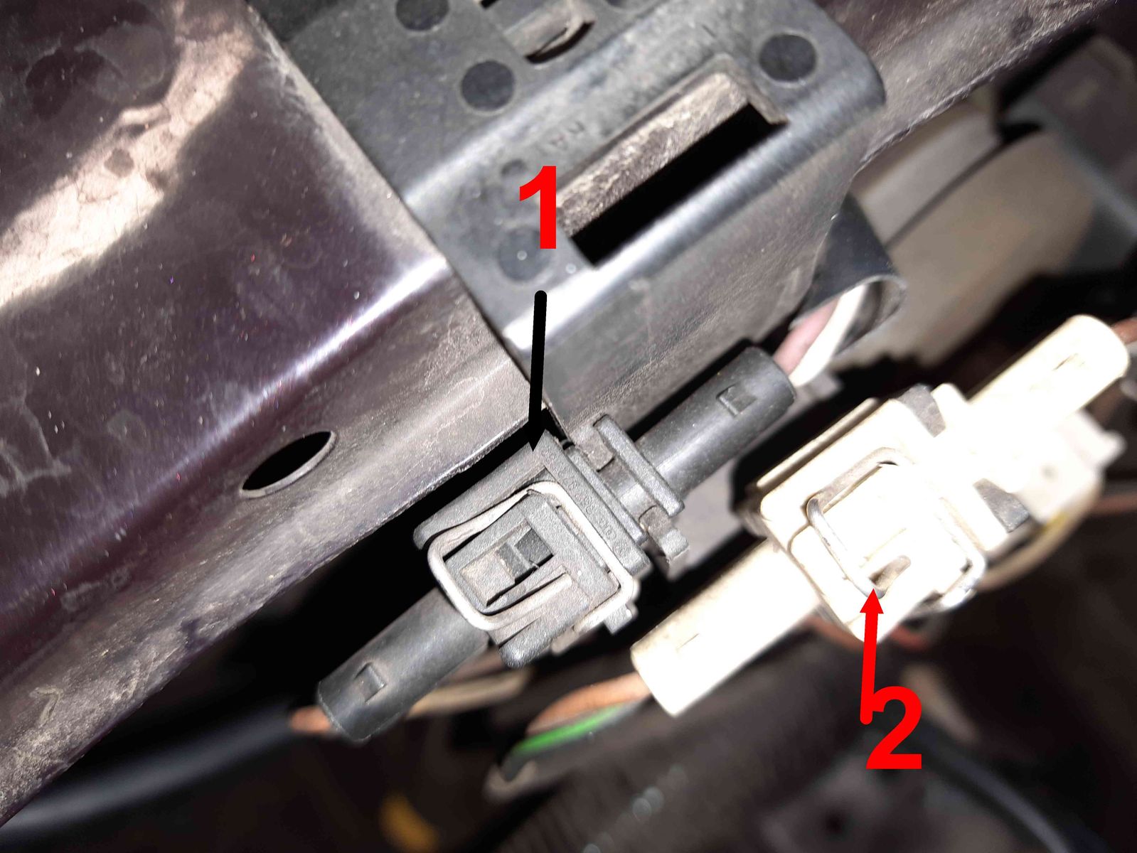

  • Bild3
    1 ist die Steckverbindung zum Zusatzscheinwerfer
    2 die zum Blinker
    Die anderen Bilder kann ich gerade nicht sehen .
    Aber alles was Du brauchst ist am Stecker vom großen Hauptscheinwerfer . Weiß Fernlicht, gelb Abblendlicht, braun Masse .
  • ah jetzt ... Bilder da .
    Das ist für den 1er nicht ganz plug&play, weil eben die Zusatzscheinwerfer nicht im Relaissatz mit verkabelt sind .
    Und wie gesagt ... nur 1 Relais und eine Sicherung .... ein defekt eines der Teile füht zum Totalausfall des Lichts vorn .
    4 und 2 muss direkt an Masse geschraubt werden
    Du ziehst also vorn links bei der Batterie den Stecker vom Hauptscheinwerfer ab und steckst 3a in diesen Stecker . 3 an den Hauptscheinwerfer links.
    Rechts den Stecker vom Hauptscheinwerfer ab und 1 an den Scheinwerfer
    4 und 2 an Masse , 5 an Batterie +
    Um die Zusatzscheinwerfer mit einzubinden müsstest Du diese jeweils an schwarz und blau von 3 und 1 mit anklemmen .
    Wenn ich aber die Kabelstärken so sehe .... ich weiß nicht ob das Ding so das gelbe vom Ei ist .... wie schon geschrieben, braucht man eigentlich 2 davon
