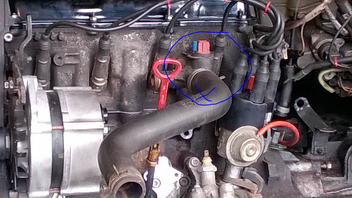

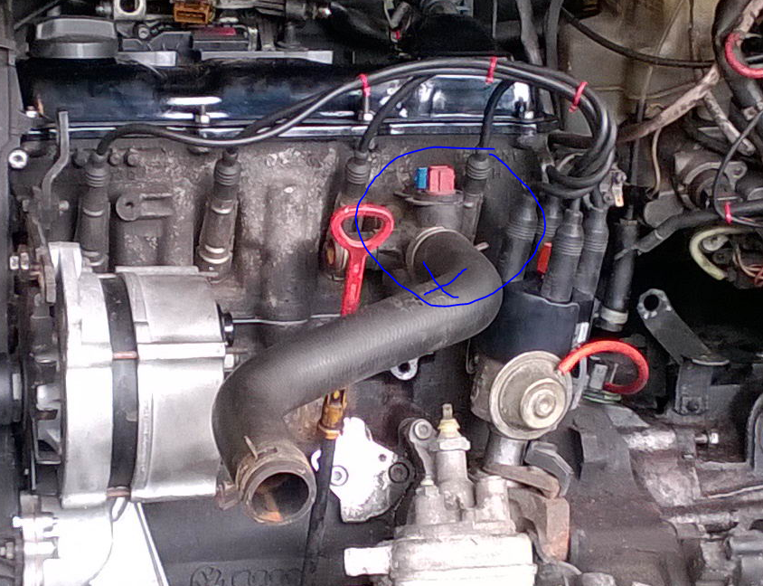

    Da wo das "x" ist da ist dein schwarzer Fühler
    Oben siehst du nen blauen und nen roten Fühler (Bei dir sieht das anders aus - Foto ist vom nem Golf 2) und im Flansch von unten (hier leider nicht sichtbar) sitzt der schwarze
    Da ziehst du den Stecker ab und überbrückst ihn mit nem Stück Kabel
    Dann muß oder sollte die Anzeige im Cockpit hochgehen bis zum Anschlag
