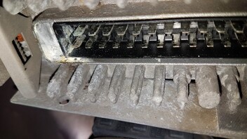

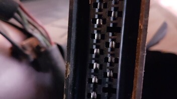

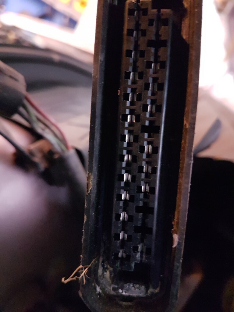

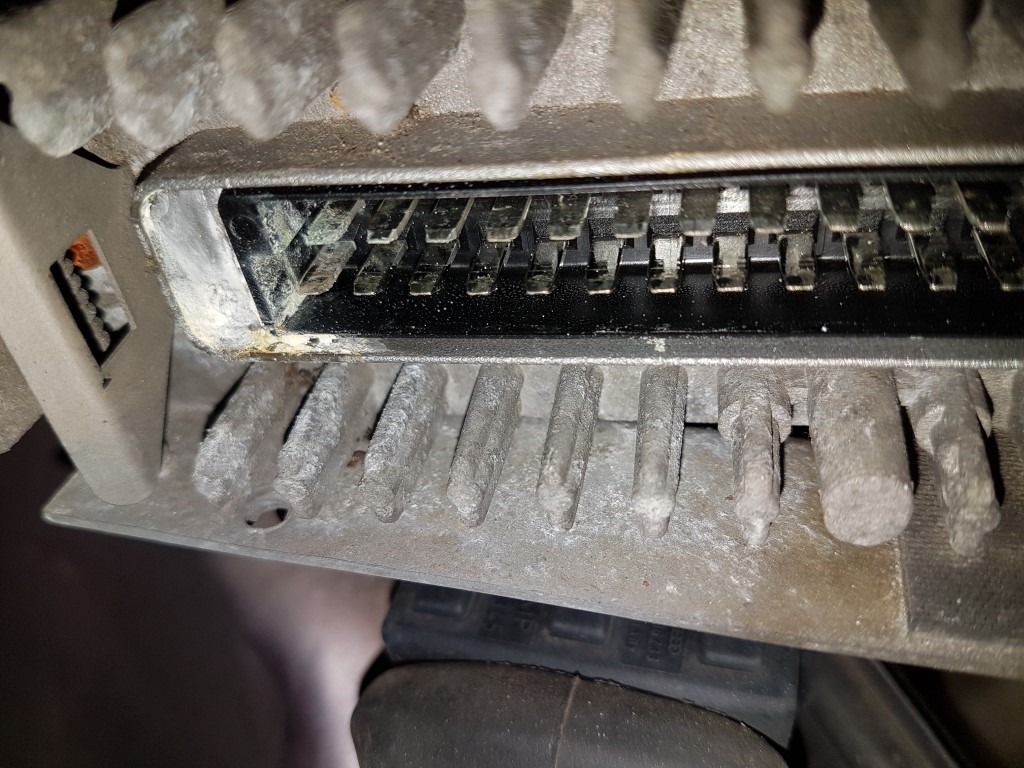

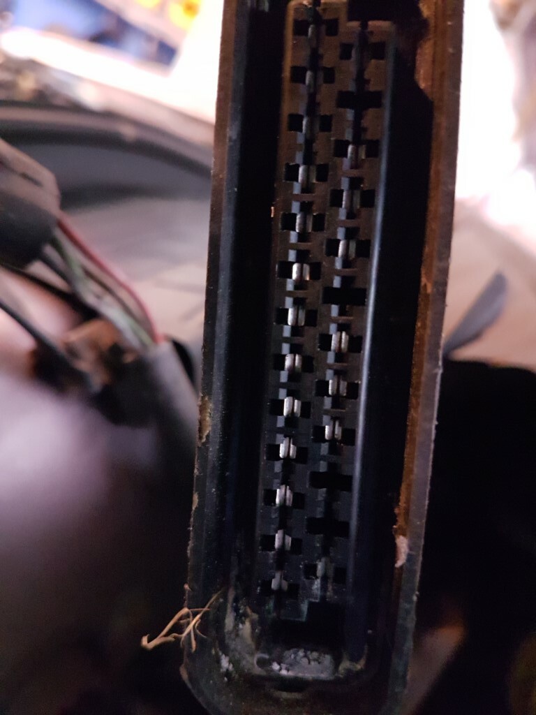

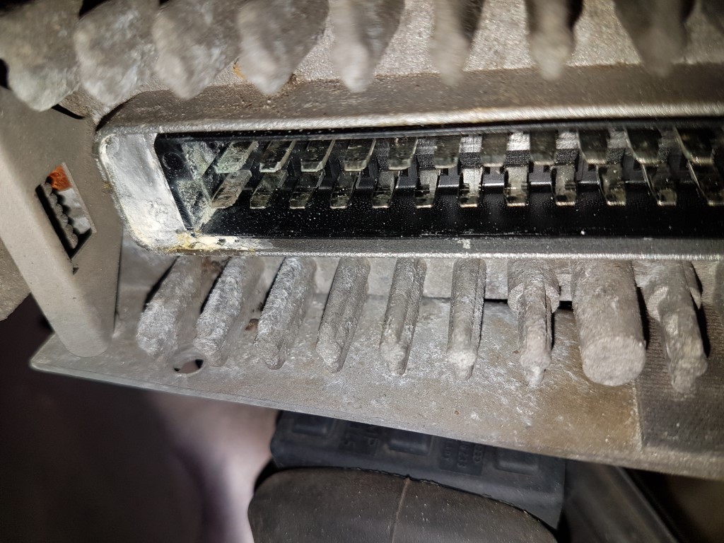

    blauer Geber würde ich auch nicht ausschließen, aber zuvor ein paar Sichtkontrollen durchführen.
    Da es mal geht und mal nicht glaube ich eher nicht an den defekten blauen Geber. Eine oxidierte Steckverbindung oder Massepunkt wäre mein Tipp.
    Es kam schon häufig genug vor, dass das Steuergerät wegen Wasser (verstopfte Abläufe im Wasserkasten) oxidierte Kontakt am Steuergerätestecker hatte.
    Hauptstecker vom Steuergerät abstecken und schauen wie die Kontakte aussehen.
    So sollte es nicht aussehen:
    Massepunkte am seitlichen Wasserstutzen und an der Ecke vom Ventildeckel prüfen/reinigen
    Nächstes wären dann Lambdasonde und Klopfsensor.
    Schau aber erst mal nach der Oxidation
