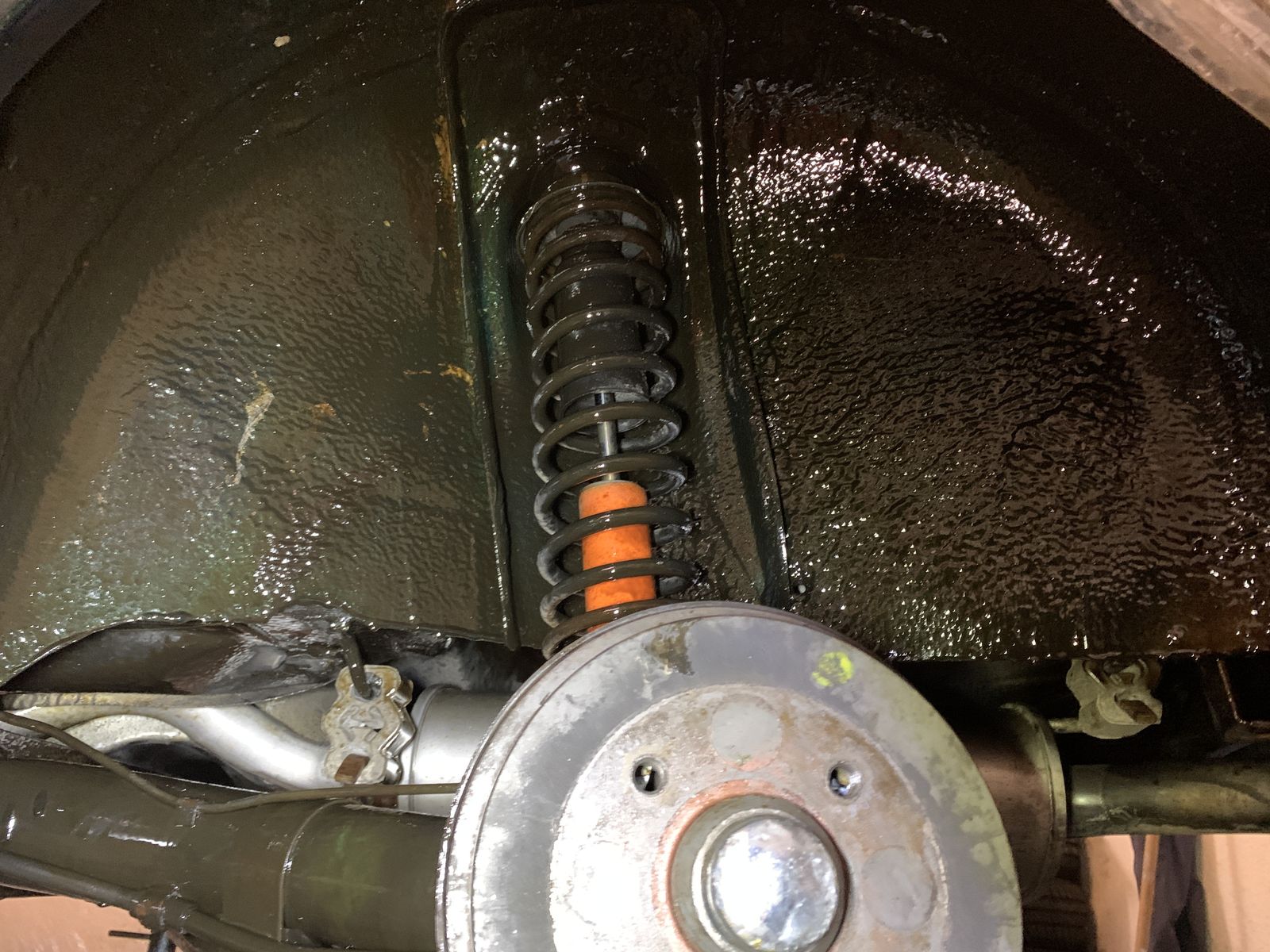

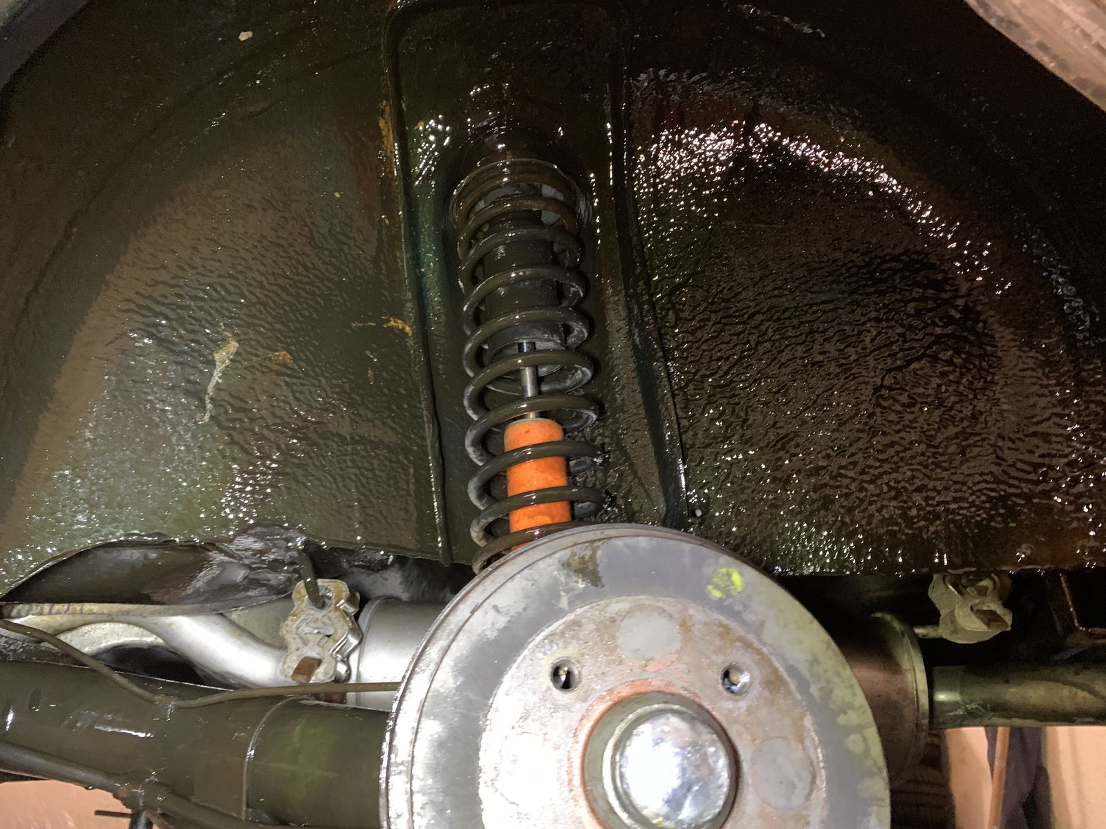

    habe auch das Taiwan Classicpart Teil drin
    passt top
    !!! und Innenradhaus darüber !!! hatte ich hier Bilder gepostet

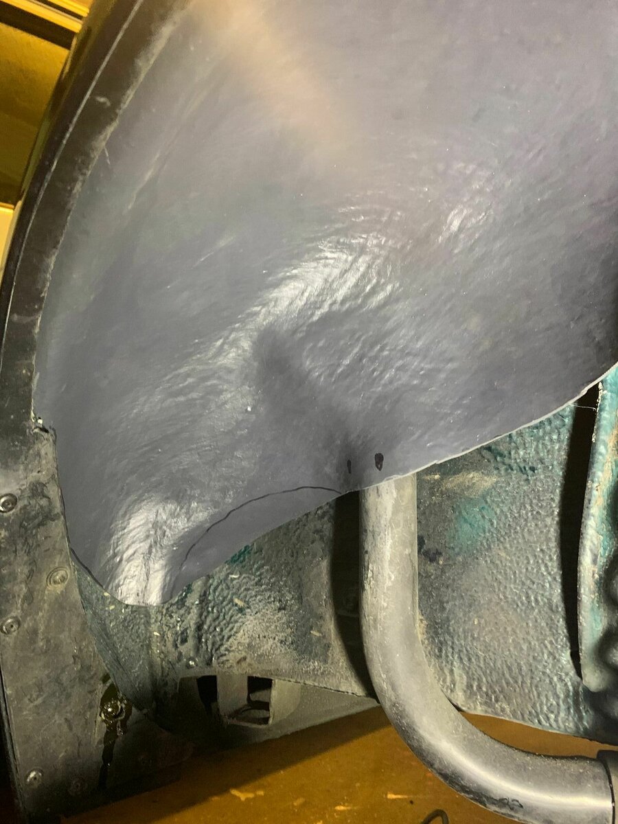

    Viel wichtiger danach: INNENKOTFLÜGEL MONTIEREN!

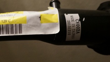

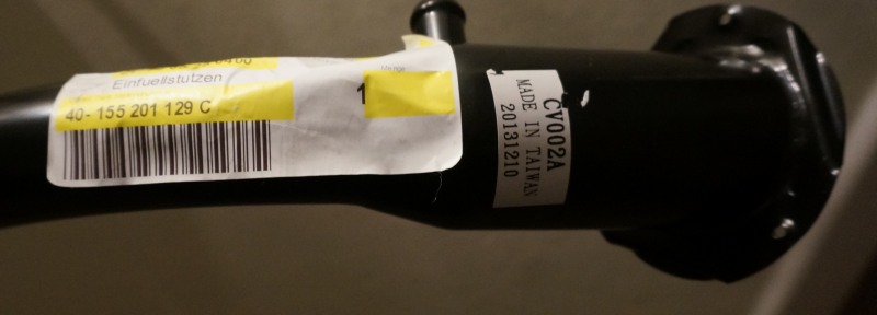

    Die Teile sind identisch, CP und Werk. Beide made in taiwan...

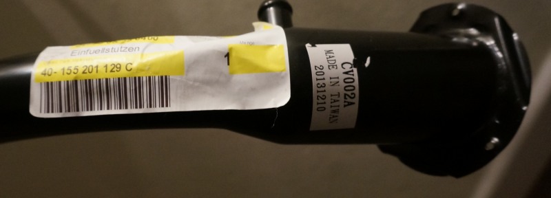

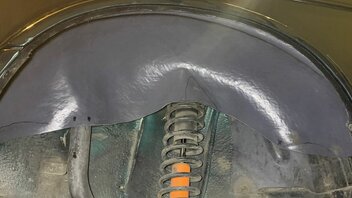

    Ich meine , auf dem einen Bild , ist die Serienkunststoffauskleidung zu erkennen. Diese ist geschraubt und kann entfernt werden .

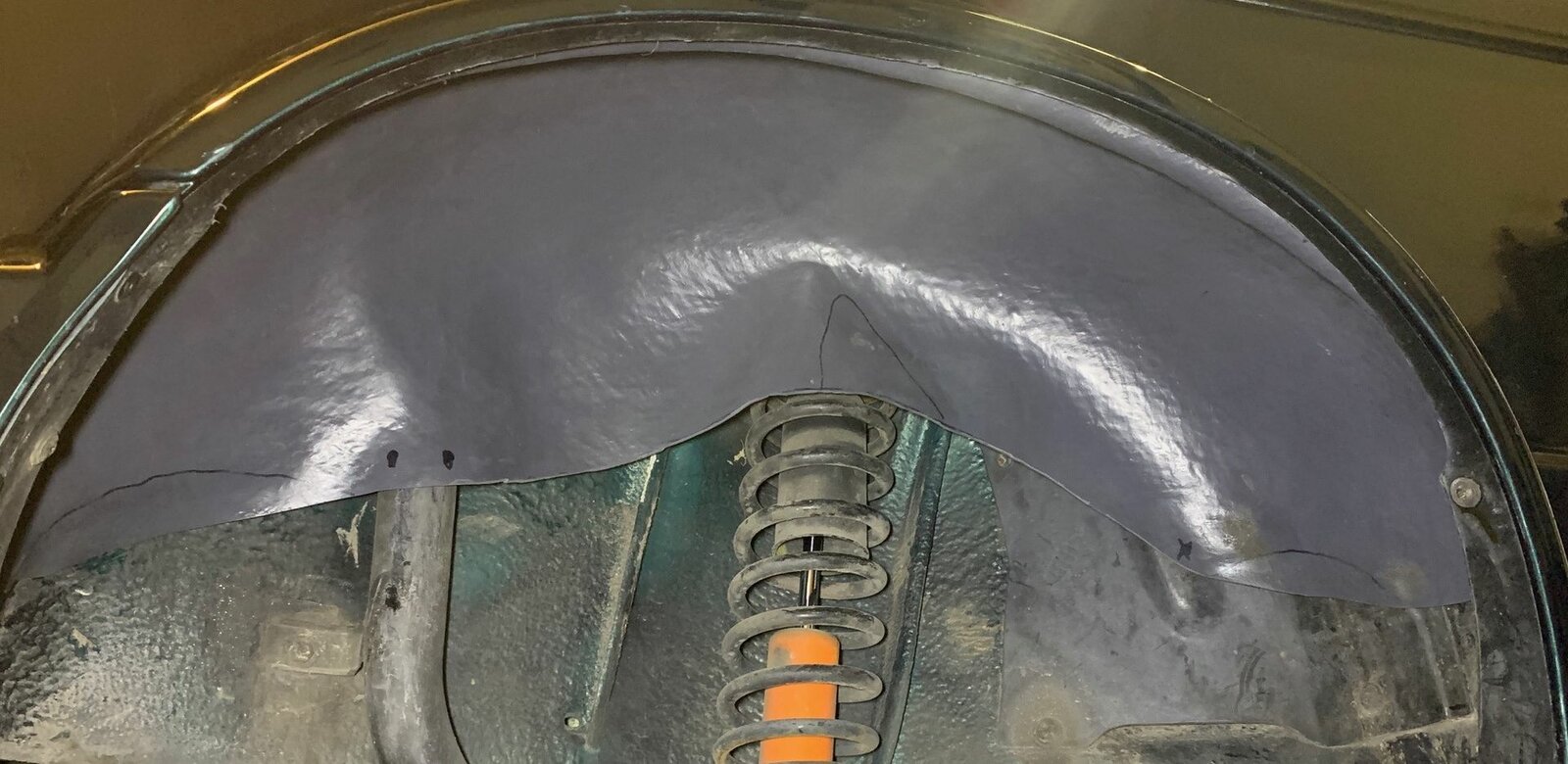

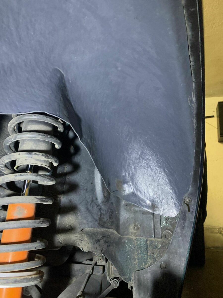

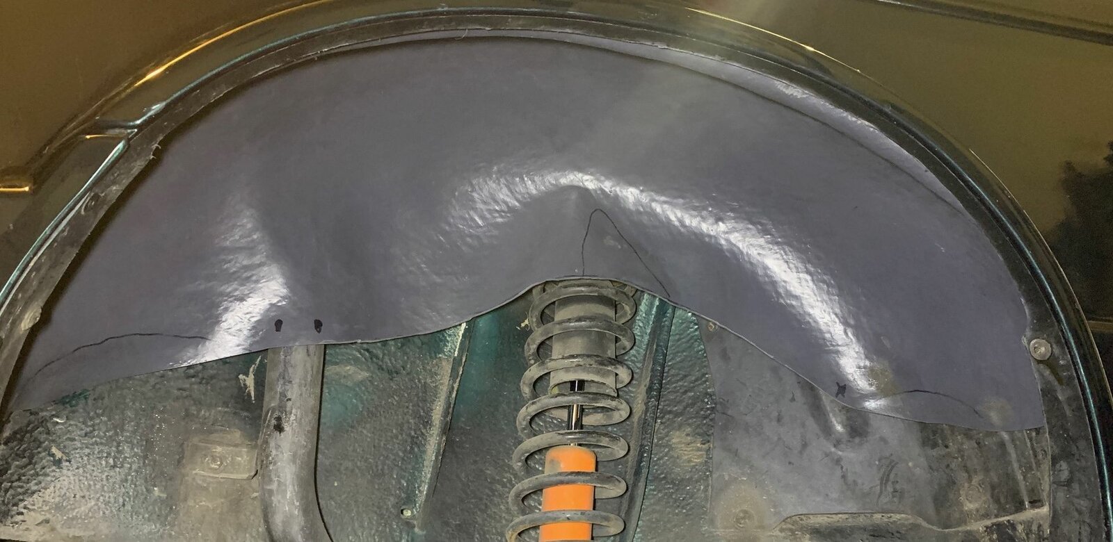

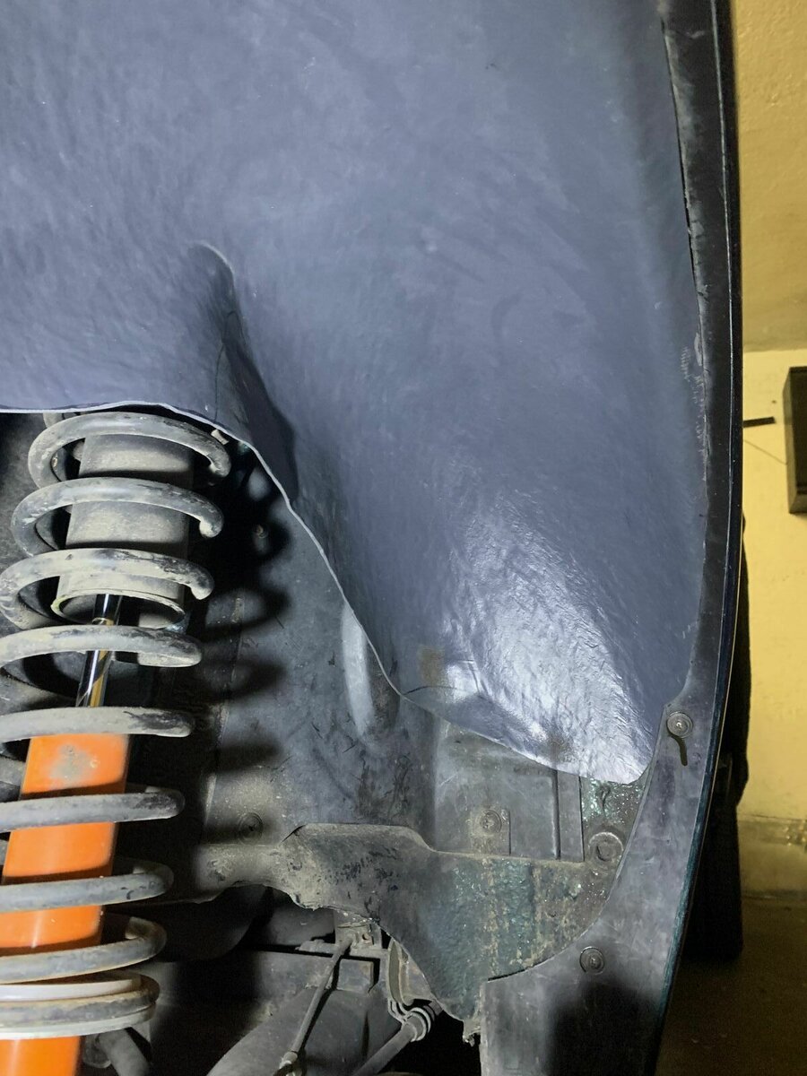

    Hallo
    das Teil für Golf Limousine passt 90%. unten gekürzt, und mit Brenner oder Heissluftföhn um das Tankrohr geschmiegt,
    Dichtung am Rand druff, und fertig.
    Kaufen. ist der Lebensretter für das Seitenteil behaupte ich. Links habe ich keines montiert... nur gewachst, 2 Schicht Dinol... Sauerei 1000%. Effekt 100%.
    Innenkotflügel:
      • 204,15 kB
      • 1.600 × 780
      • 333,5 kB
      • 1.600 × 1.200

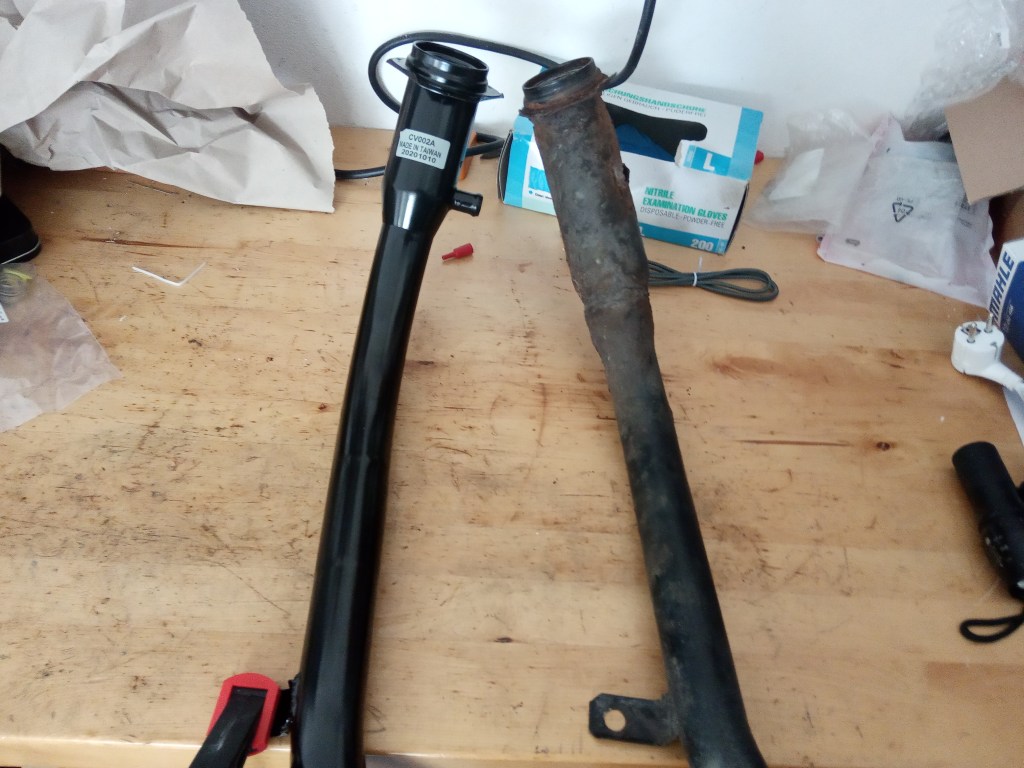

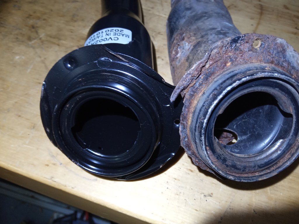

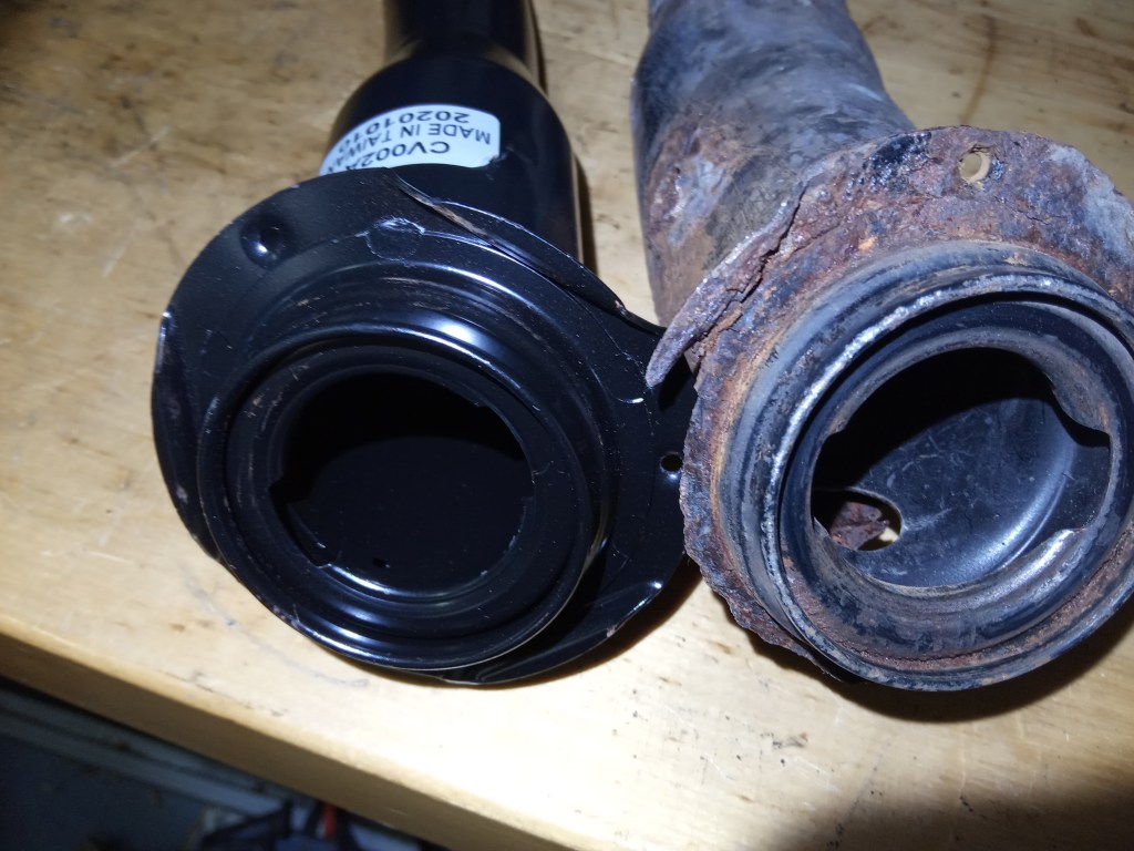

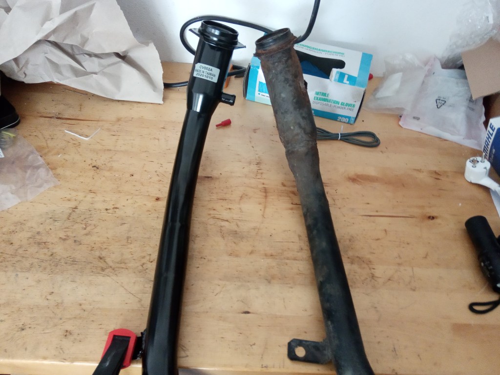

    Heute ist das Packet vom Oldtimerwerk angekommen, schneller geht nach Spanien nicht. Haben die gut gemacht. Autodoc braucht wesentlich laenger zum Liefern...
    Ich habe mir das Tankrohr mal angeschaut. Da ist doch ein ziemlicher Unterschied zum Original. 1. haben die Taiwaner die Lasche zum Anschrauben an die Karosserie an die falsche Stelle geschweisst, ich hoffe dass man das hinbiegen kann:
    2. ist das originale Tankrohr oben doppelwandig mit einem Loch, wahrscheinlich zur Entlueftung? Das Nachbauteil hat das nicht:

    • 30. März 2021 um 09:23
    • #18
    .. und bitte neuen Dichtgummi innen, zuvor in Wachsgetränkt und neue Schrauben aussen und dann neuen Aufkleber luftdicht darauf... dann hält auch das SEitenteil noch lange. Sollte innen Rost sein, JETZT ist es Zeit es anzugehen bevor das Tankrohr montiert ist
