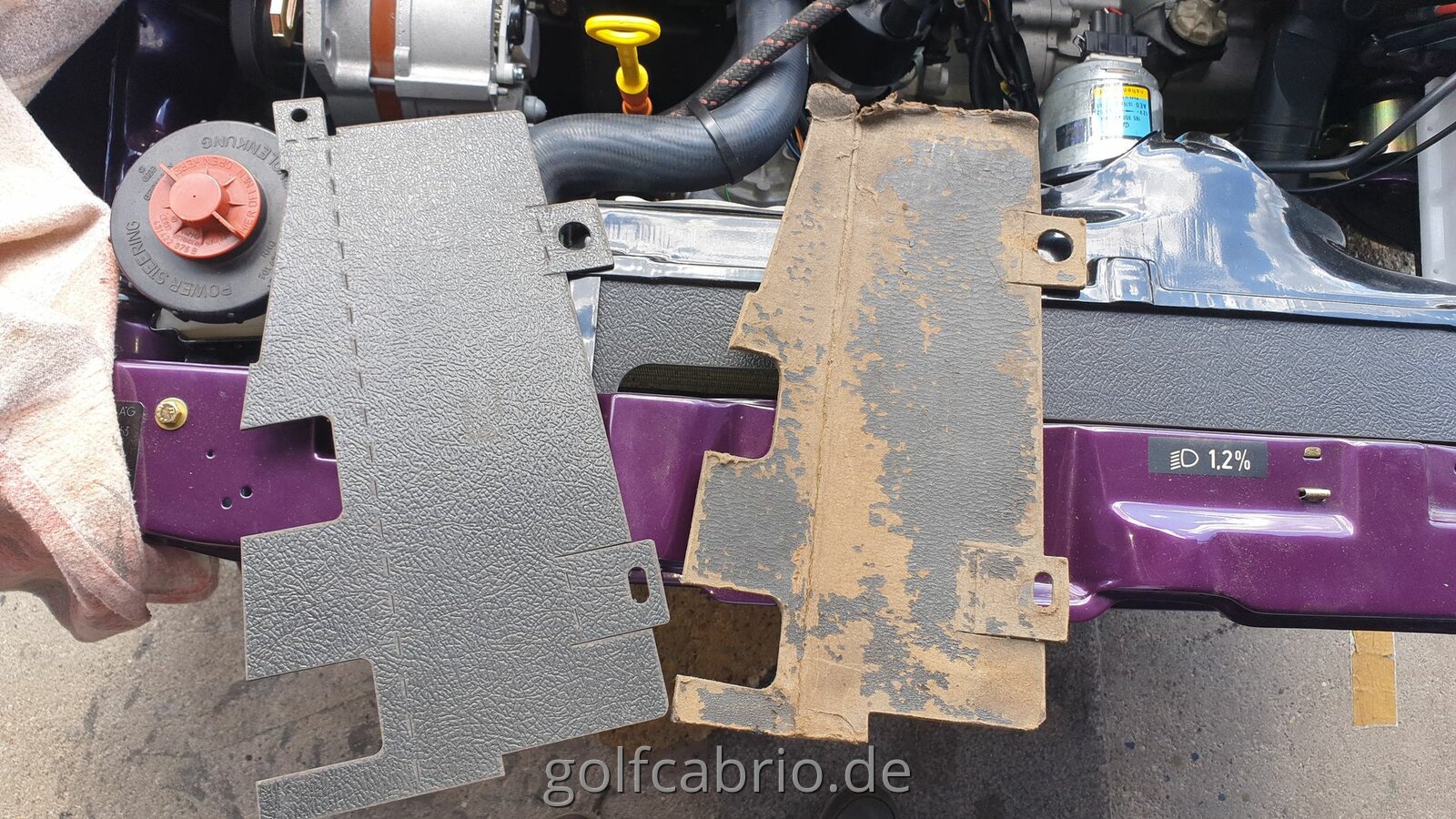

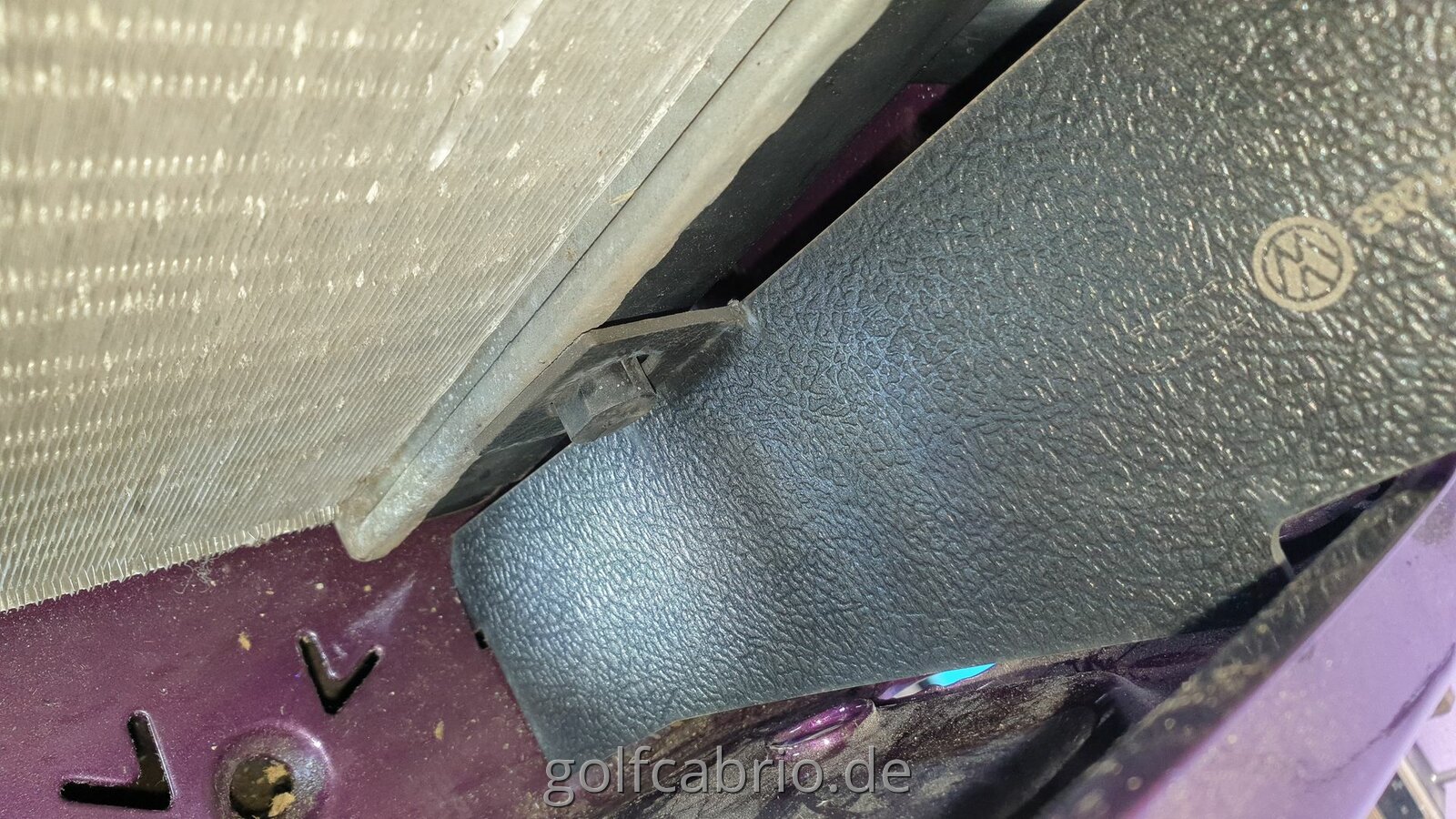

Ich wollte heute meine neuen Pappen verbauen. Leider habe ich beim zerlegen 2013 keine Bilder gemacht wie die Pappen verbaut waren.
Hat von euch einer einen Tip?
Die schmale habe ich so verbaut, weiß aber nicht ob das richtig ist. Denke mal der Doppelscheinwerfergrill passt da nicht vorbei.
Was kommt da unten für eine Befestigung hin?

Ich habe noch als Neuteile hier:
2x 155121284A
2x 155121283
1x 171121293G
Natürlich alle mit Aufdruck "West Germany".
Bei Interesse...
