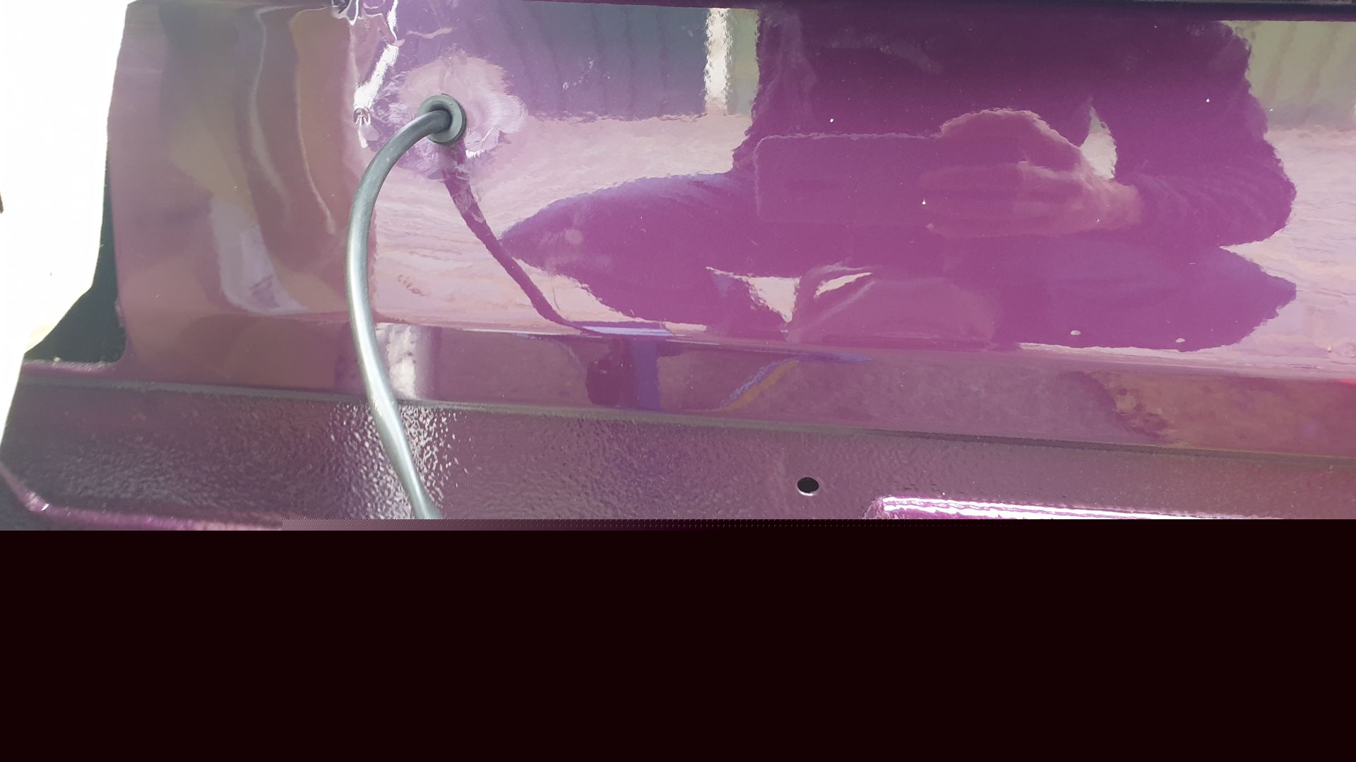

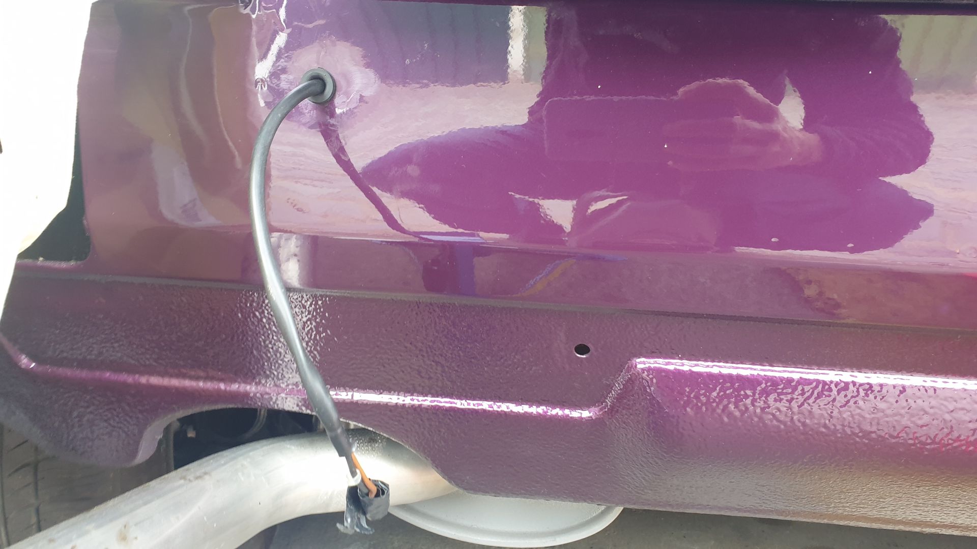

für NFL: siehe Bild #2
Die NSL ist mit silbernem Halter ans Abschlußblech geschraubt; die elektrische Leitung geht von 'oben-links' ebenfalls durch das Abschlußblech (mit Gummistopfen).
Damit weißt du auch, WO du nach den 'Körner-Stellen' suchen kannst....

War es beim NFL echt durch das Abschlußblech? Der Kabelbaum dafür ist doch im Kofferraum und nicht am Unterboden. Oder reden wir hier aneinander vorbei?
Das Loch für das Kabel ist dann so hoch das es gerade eben über dem Kofferboden ist und ich glaube ziemlich mittig unter der Schlußleuchte.
Nee ist doch nicht mittig sondern rechts daneben siehe Napedaan
