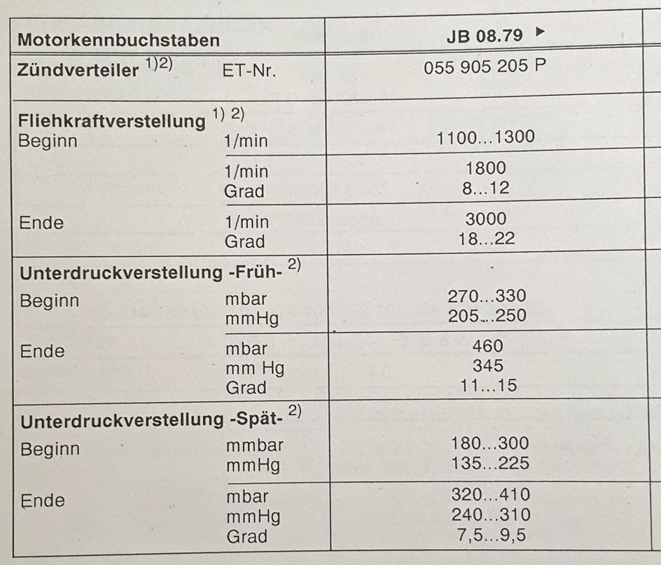

  • Die tszh im Rocco mit JB verstellt meines Wissens nach auch nur auf früh.
    Ich würde mir so eine potentielle Fehlerquelle nicht einbauen.
    Aber jeder so wie er mag.
    Das soll keine Kritik sein sondern stellt nur meine persönliche Meinung dar.
    Viele Grüße
    Dirk
  • Ah, gelernt.
    Aber das ist für die frühen JB.
    Kann es sein dass sich das bei den späten JB anders ausgeht?
    Meiner ist von 83.
  • Möglich.
    Ich meine die Spätdose greift nur im Schiebebetrieb ... um blubbern und ploppen zu vermindern und so das Abgasverhalten zu verbessern.
  • Gültigkeit wäre schon für alle JB ab 08.79, da gibt es keine Änderung mehr in diesem Teil. Da ja Regen herrscht werde ich mich wohl noch mal durch alle VW Unterlagen lesen. Repleitfäden und SSP gibt es ja genug. Manchmal waren die leider in den Beschreibungen etwas schludrig und man kann es so oder so auslegen.
  • Zündverteiler:
    Mit Unterbrecherkontakt gab es für die ersten JB mit Automatik einen Verteiler mit Spät-Dose. Für den Schalter war immer nur Früh-Dose vorgesehen, die dann auch für den Automatik übernommen wurde.
    Mit Transistorzündung gab es ab dem Umstelltermin nur den Verteiler mit Spät-Dose.
    Umgestellt wurde das ganze mit dem Wechsel auf den 1B3, weg vom 34 PIC.
    Unterdruckverbindung:
    Es gibt "Fahrzeuge mit autom. Getriebe 12.80 >" und "Golf, Jetta mit autom. Getriebe und Klimaanlage 12.80 >". Und wo ist da nun ein Schaltwagen? Fällt das unter "Golf" und da gilt die Automatik nur für den Jetta? Aber doch auch nur, wenn die Klima haben.
    Allerdings findet sich dort die Verbindung mit "nur bei Leerlaufanhebung für Klimaanlage" - aber wenn man auf Spät stellt dann geht der Leerlauf doch runter?
    Ich werde mir erst mal ein Manometer besorgen womit ich messen kann wann (Drehzahl) überhaupt an der Spät-Dose gezogen würde.
