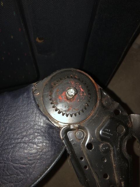

    da der Drehknopf zur Verstellung des Fahrersitzes bei meinem Cabrio defekt ist, habe ich ihn jetzt mal abmontiert. Dabei sind mir dann die Reste dieses Gummi-Distanzrings entgegen gekommen:
    Im Bild Nummer sieben
    Der hat die Teilenummer 191881493 und ist scheinbar nicht mehr zu bekommen. Wie habt ihr das gelöst? Ist der zwingend notwendig?

    habe das gleiche Problem bei meinen Recaros sitzen in meinem Sportline beim Fahrer- und Beifahrersitz. Kann bitte jemand ein Foto machen, wo dieser Ring genau hingehört? Die Schraube (auf dem Bild Nummer 21) lässt sich auch nicht richtig festziehen, sondern dreht sich durch. Ich glaube, das gehört auch nicht so, dass die nur anliegt, oder?
    Vielen Dank schon mal :)
  • da liegt er auf der Lehne auf. In der Mitte die Welle zur Verstellung mit der (vermurksten) Schraube für das Verstellrad. Die roten Reste sieht man noch. Die andere Seite sitzt passend im Verstellrad mit dem kleinen gezackten Plastikmitnehmer,
