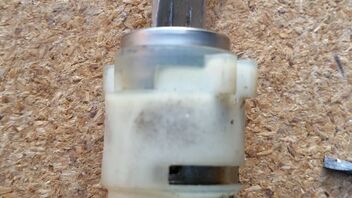

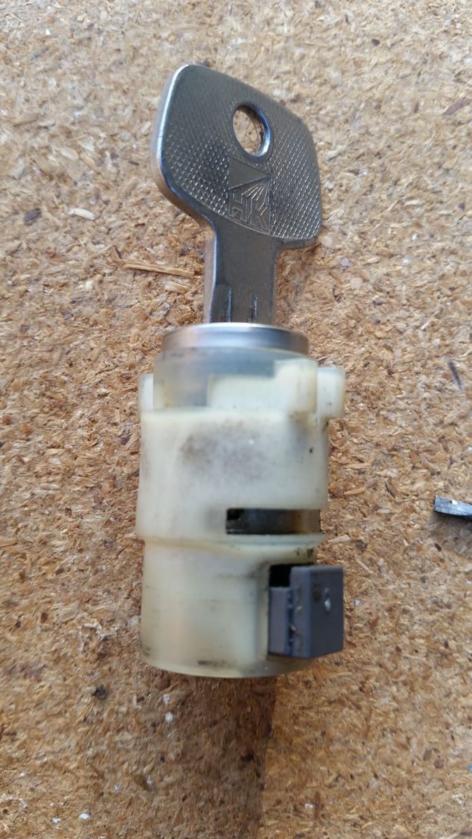

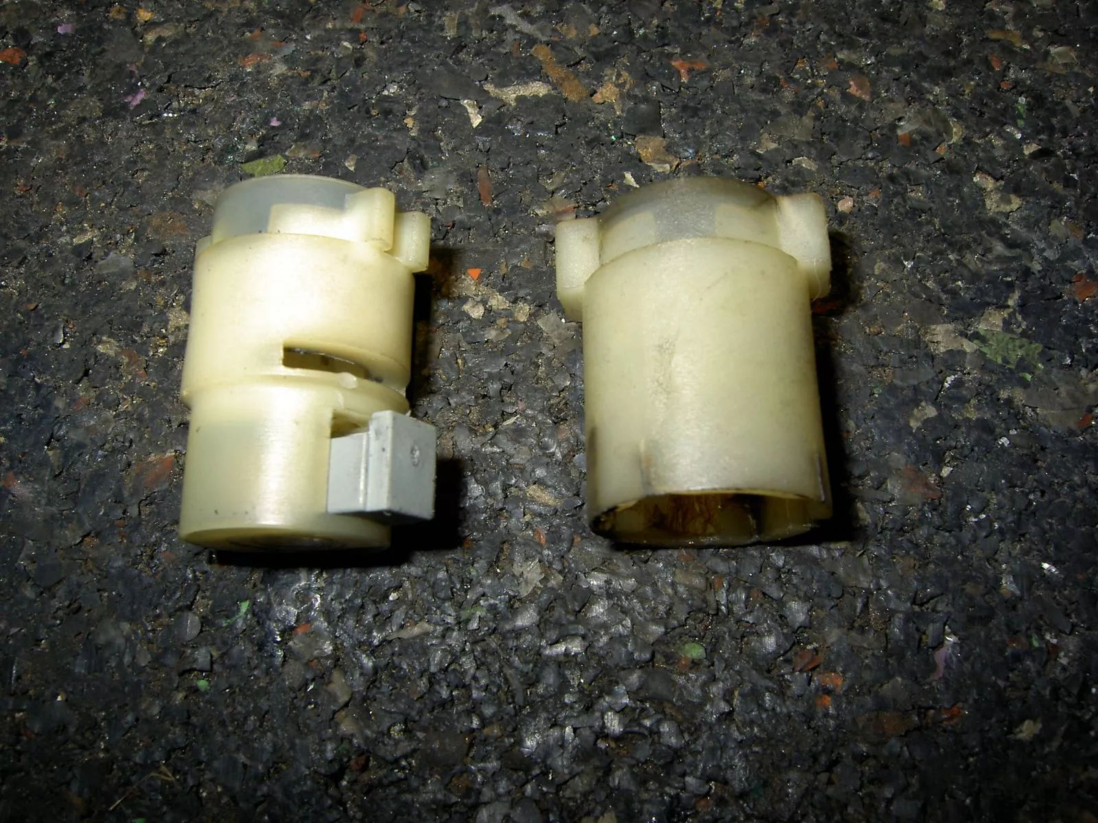

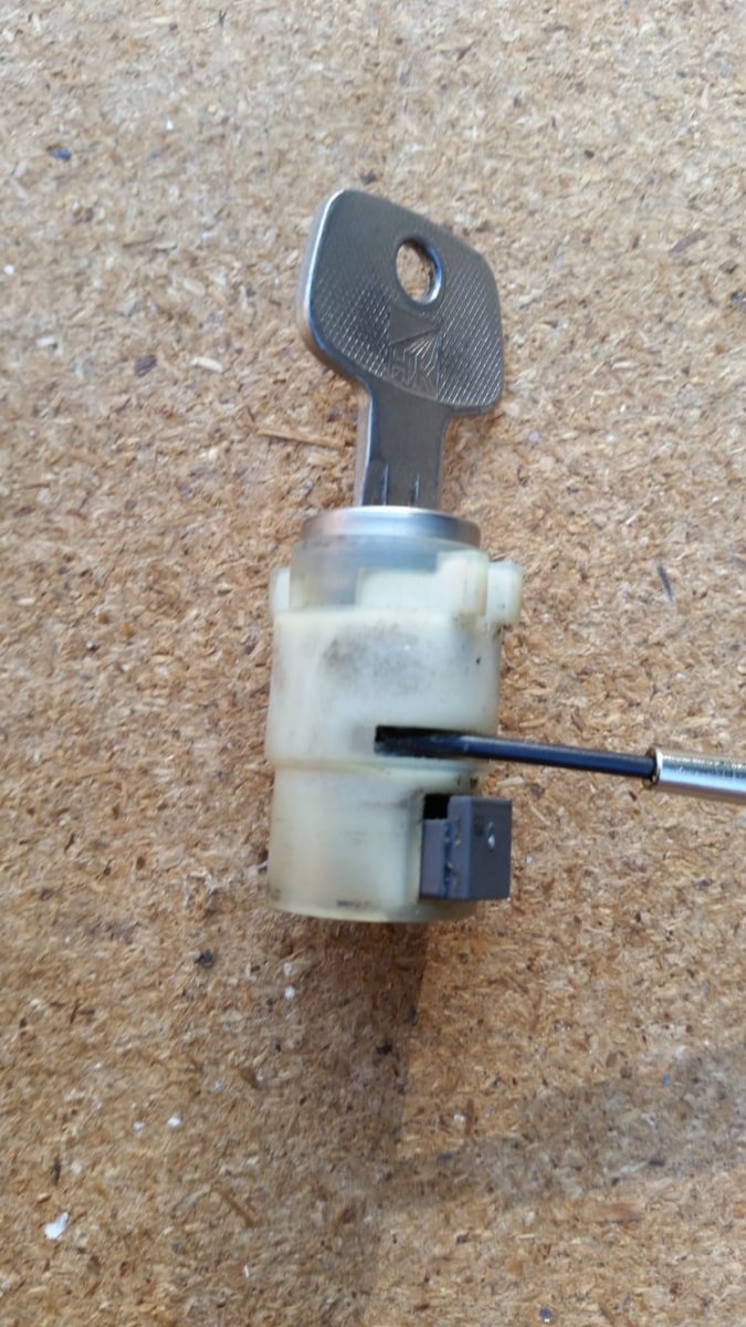

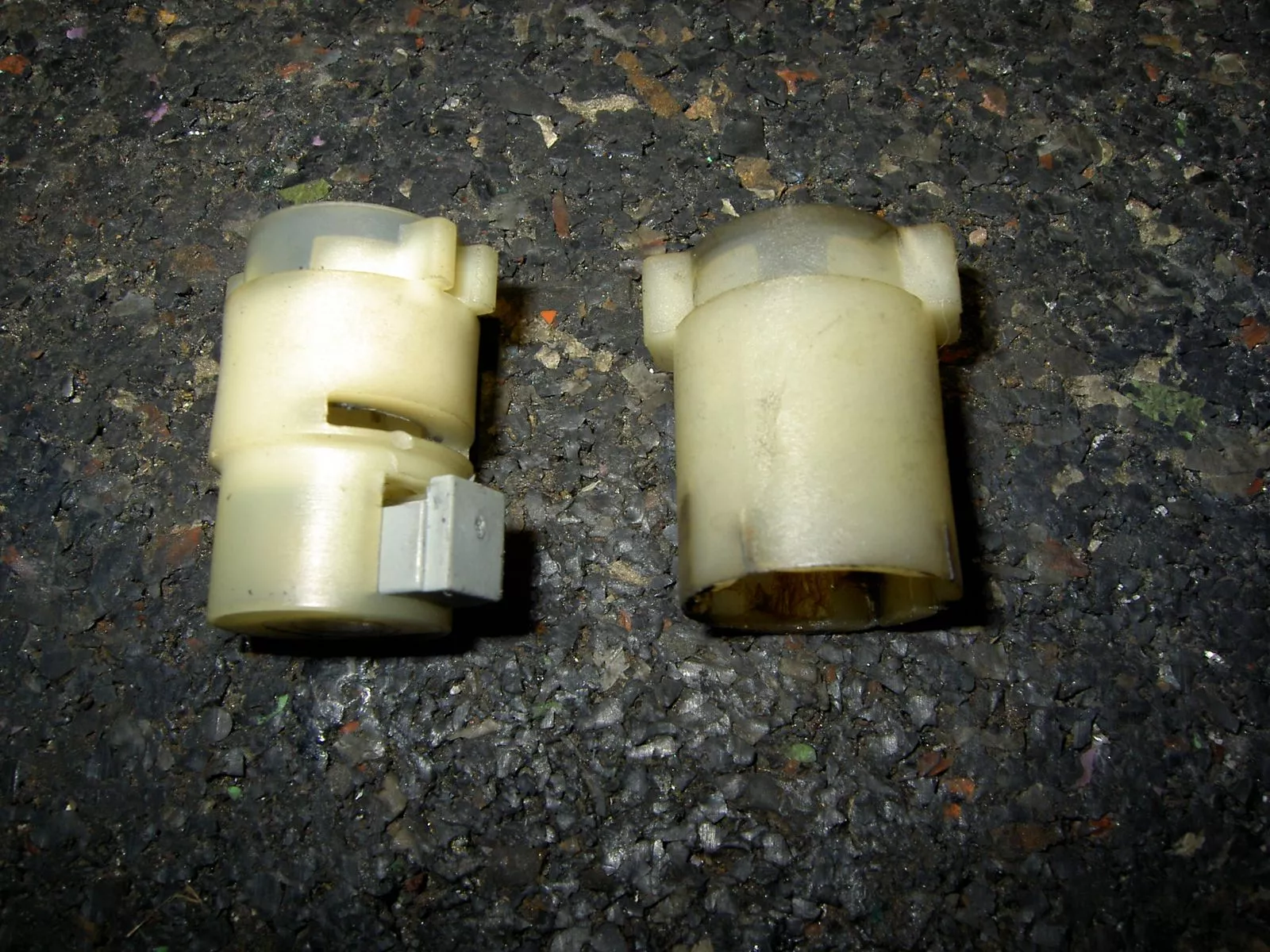

Das ist kein Hexenwerk. Das kpl. Schloß aus dem Deckel ausbauen. Es ist nur ein großer Clip der nach unten entfernt wird man hat das Schloß schon in der Hand.
Von hinten kann man jetzt sehen das der Schließzylinder in 2 gegenüberliegenden Seiten nur eingerastet ist. jetzt ganz vorsichtig die beiden Zungen aus der Kerbe vom Schließzylinder wegdrücken und dann nach vorne rausziehen. Wie gesagt es ist kein Hexenwerk aber Gefühl und Geduld sollte vorhanden sein.

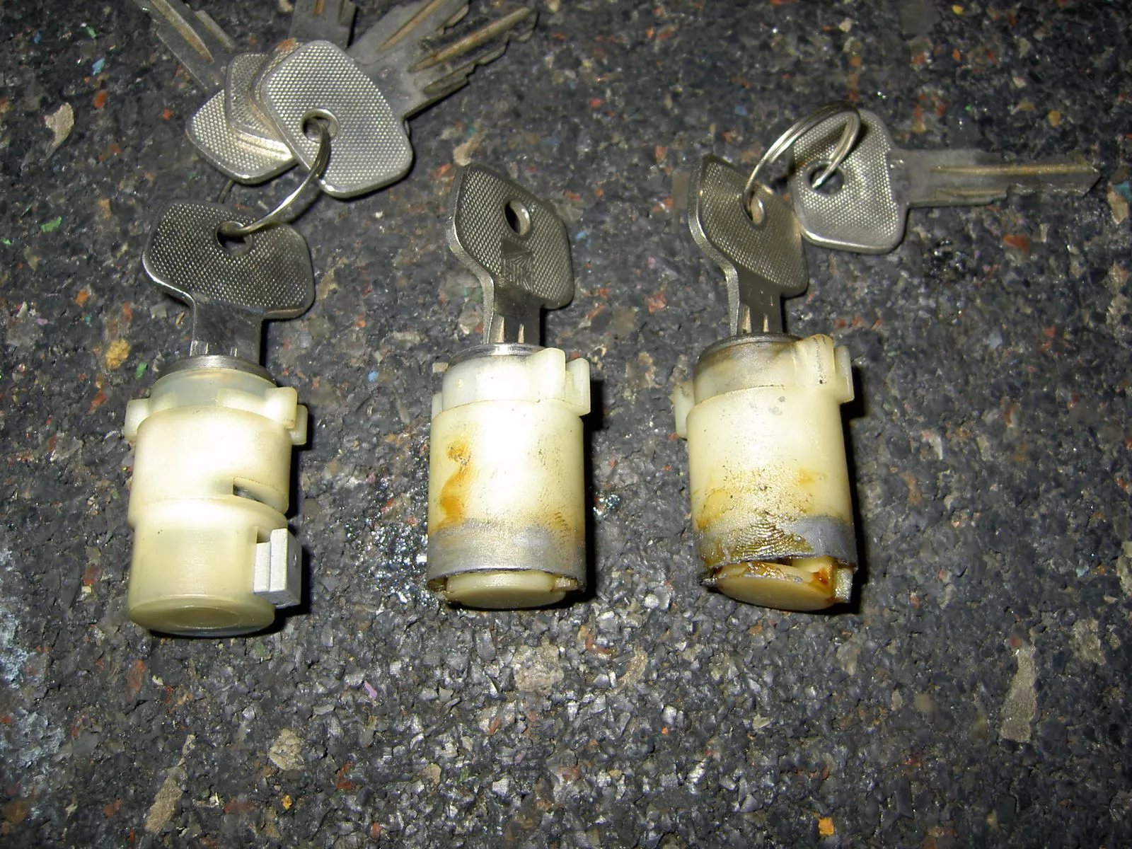

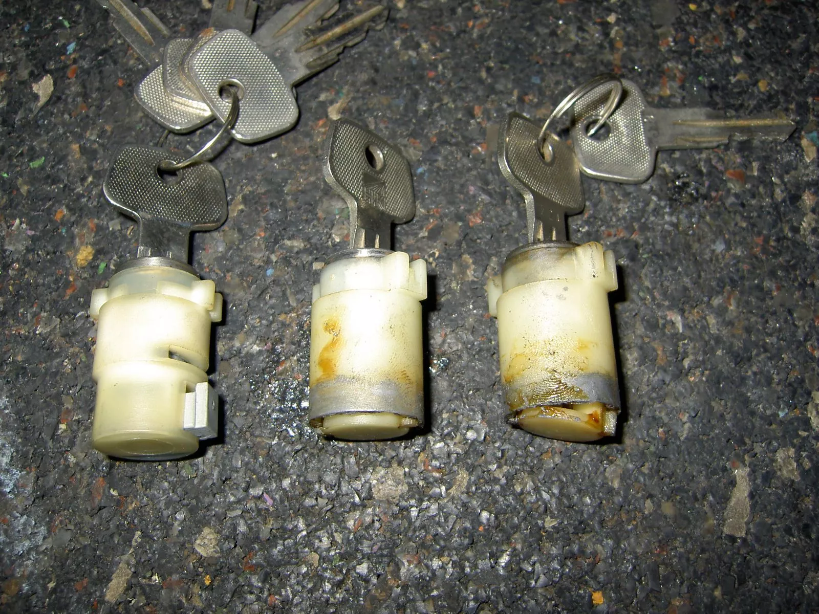

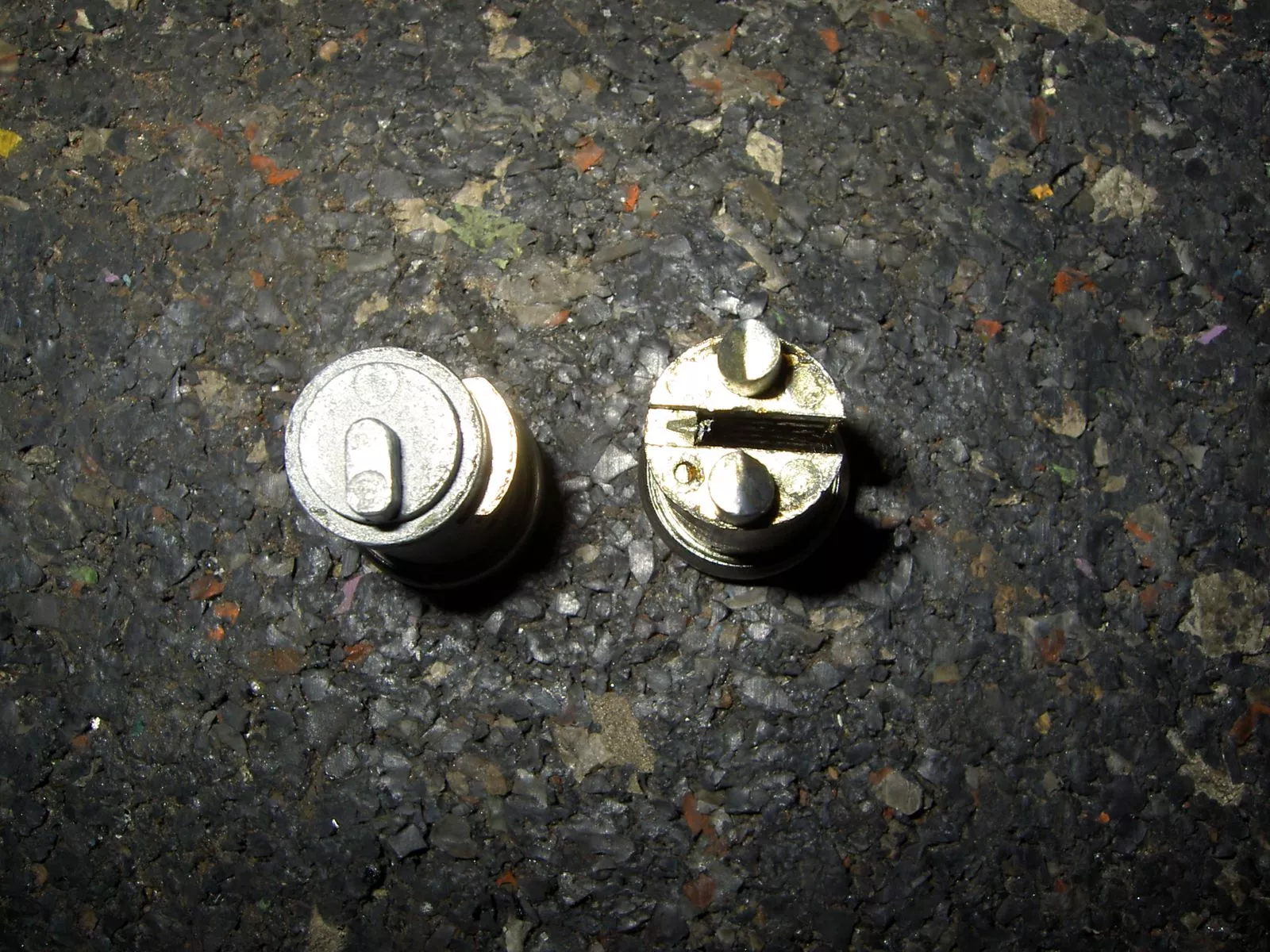

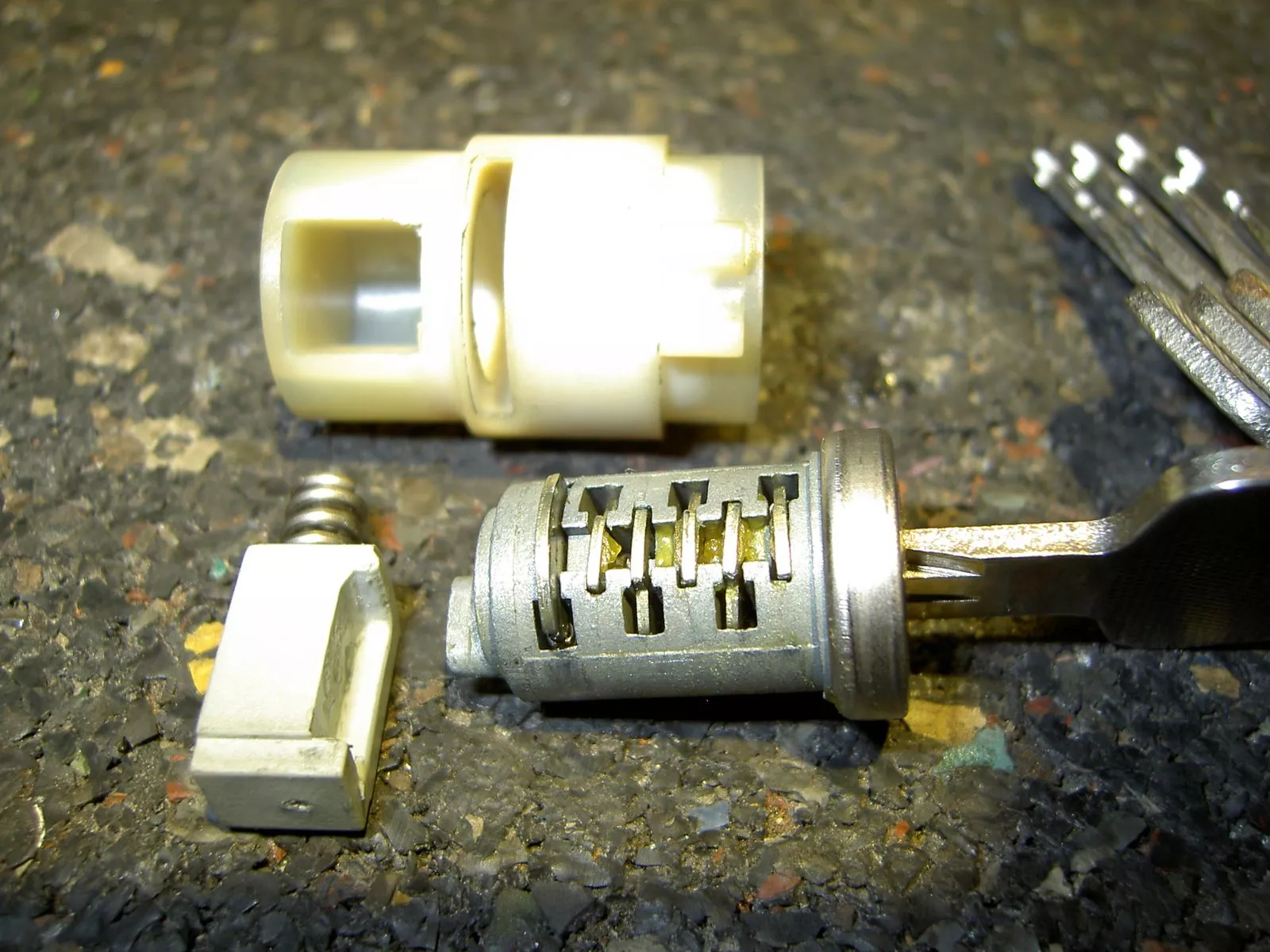

Handschuhfach geht. Brauchst nur entsprechende Blättchen. Tankschloss wurde auch
imho schon einmal aufwendig umgebaut.
Gibt es hierfür vielleicht auch bebilderte Anleitungen, für den weniger geübten DIY-er im Home-Office?
Wenn Du schon mal ein Schloß in der Hand hattest, siehst Du was ich meine. Keine Ahnung, ob es dafür eine Anleitung gibt. Ein Freund
hat sich mal diverse Blättchen aus Schrottfahrzeugen geholt und damit sein Schloß umgebaut.

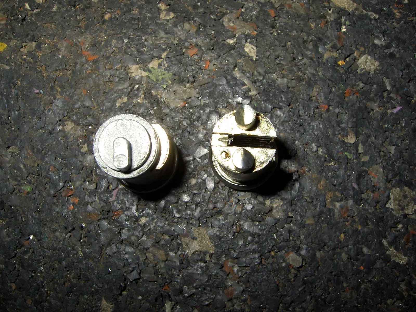

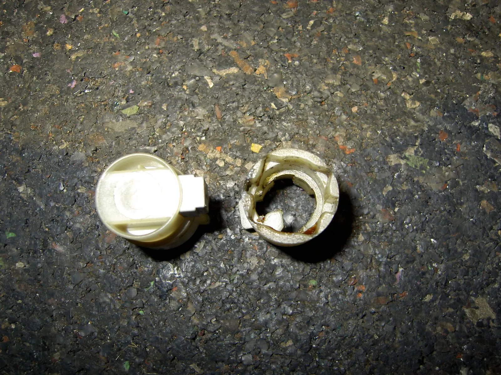

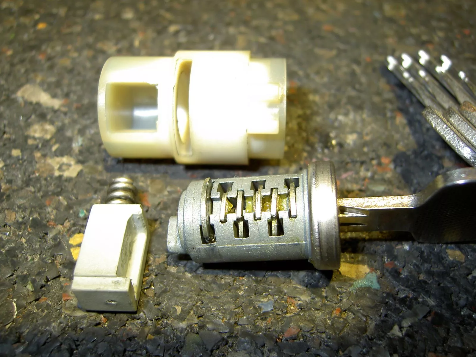

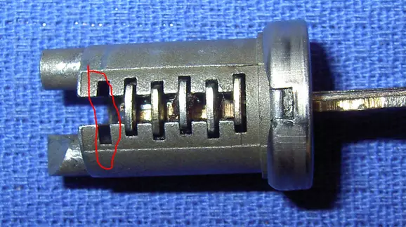

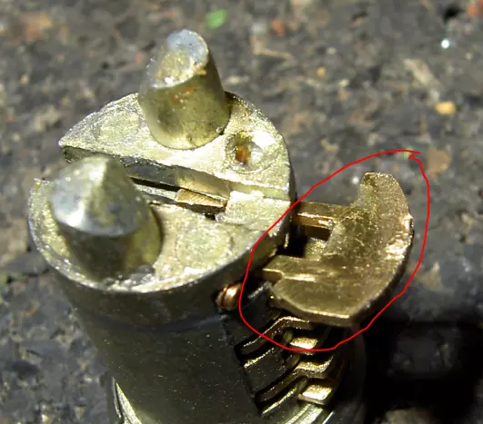

Im Prinzip werden durch den Schlüssel Stifte mit Blättchen hoch gedrückt und dadurch schlussendlich das Schloß freigegeben. Imho sind da 8 dieser Blättchen verbaut.
Hat das Handschuhfach denn den gleichen Schließzylinder, wie die Tür?
Das gleiche Prinzip, ja. Die Tür ist ein guter Vergleich, musst nur beim Auseinandernehmen darauf achten, dass Du die Blättchen nicht verlierst.
Gibt es diese Blättchen noch irgendwo zu kaufen?
Das macht keinen Sinn die Plätchen zu kaufen. Du kannst besser das Schloß mit einem 2.Schlüssel jemandem senden der Ahnung davon hat und dir einen fertigen Schließzylinder zurück sendet.

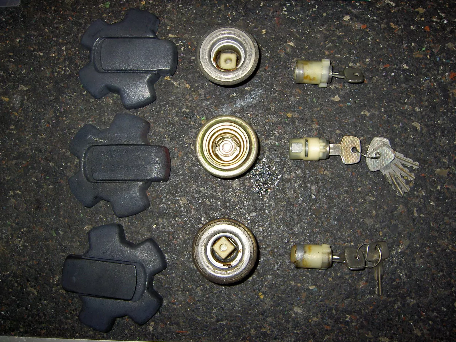

Ist es möglich, das Schloss vom Handschuhfach auf den normalen Fahrzeugschlüssel anzupassen?
Daher die Frage: Geht das, dass das Auto bestenfalls sogar mit nur einem Schlüssel insgesamt auskommt?
Na klar geht das ![]()

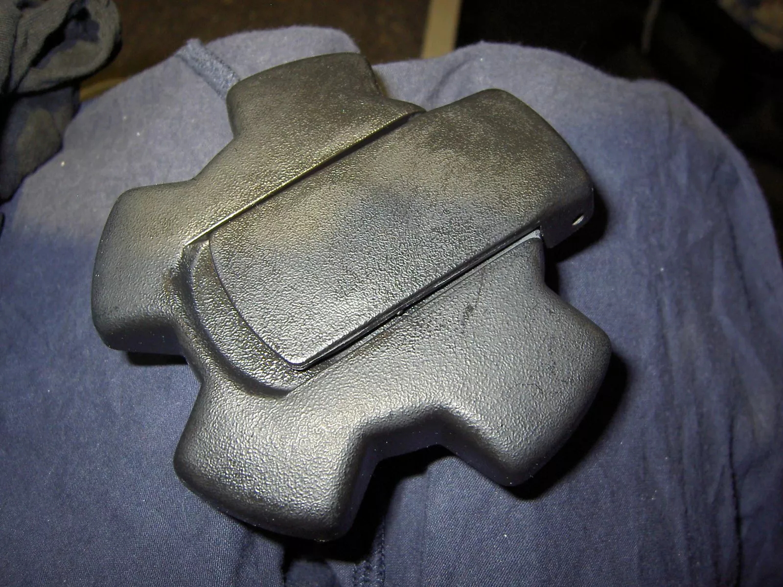

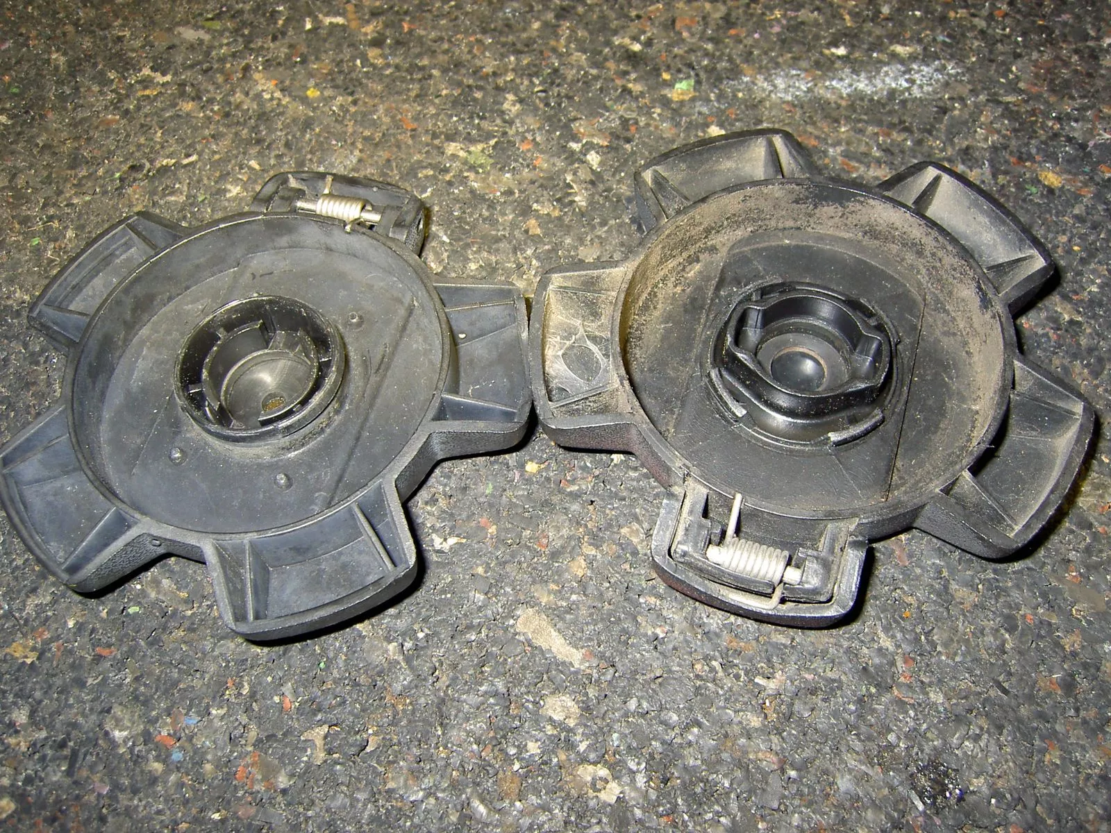

am Tankdeckel geht das auch ?? ![]()
Na klar - was der Mensch zusammenbaut das kann er auch wieder auseinandernehmen ![]()
Man kann den Tankdeckel vom Cabrio auf den Zündschlüssel umbauen?
Ja, aber ist nicht so einfach wie bei den Anderen. Aber wurde schon gemacht.
Dann muß ich mir wohl doch mal einen Deckel besorgen, fänd ich cool.
