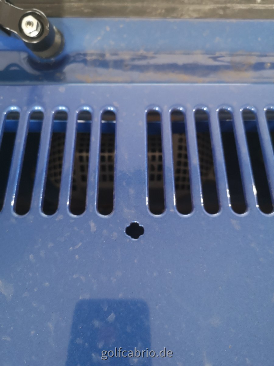

    Folgendes Problem
    Wir bauen grad ein 1er Cabrio neu auf und wir haben eine neue Motorhaupe gebraucht bekommen die angeblich vom 1er Cabrio stammt, allerdings stell ich mir die frage welche wischdüse die richtige ist da von unseren Ersatzteil Spenderfahrzeug die nicht passt und ich wollte jetz nicht x beliebige Düsen kaufen die am Ende nicht passen.
    Kann mir jemand sagen oder vielleicht ne Teilenr. nennen oder hat noch jemand so eine rum liegen die da rein passt.
    Habe auch noch ein Bild von der Motorhaupe

    Mit ner Teilenummer kann ich akut nicht dienen, aber du brauchst die kurze, hohe Düse wie sie auch an der Limo verbaut wurde (und beim Cabrio bis 1987)

    Wenn ich auf den link gehe werden mir Düsen angezeigt wo ich sagen kann das die nicht passen weil so eine haben wir bereits aus unser Spender Fahrzeug genommen und die hat nicht gepasst

    passt schon ..... ist die Düse für Käfer und Golf1 und Cabrio
    Das Golf Cabriolet bekam dann später die Golf2 Düse zwischen die Schlitze, wahrscheinlich ab Modell 84 würde ich mal vermuten
