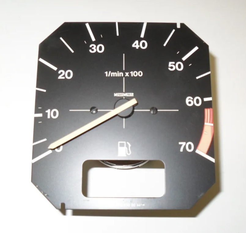

könnte es sein, dass der Zeiger auf dem Drehzahlmesser auf der Achse sich verdreht hat?
Was zeigt der Drehzahlmesser denn als Nullstellung an?
So in etwa ist die Nullstellung:
