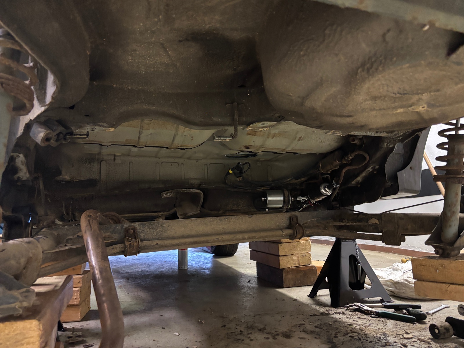

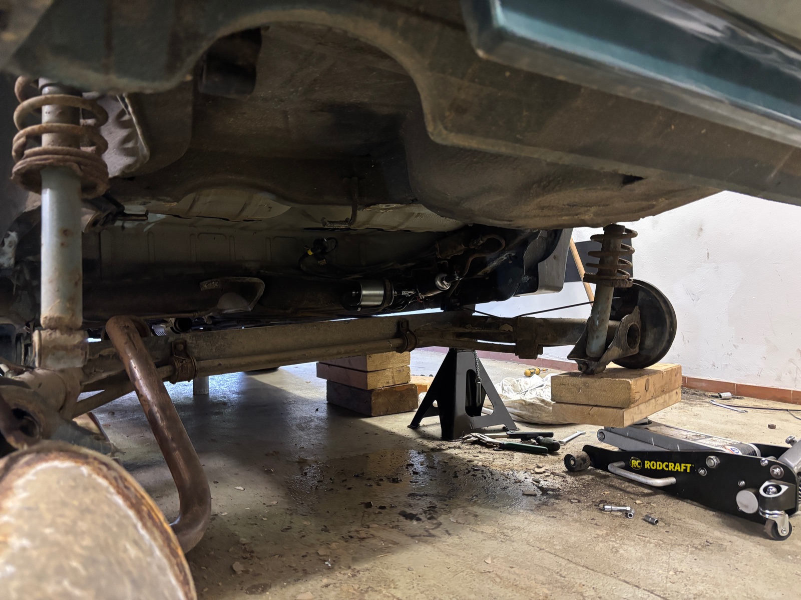

    Du hast geschrieben, dass du die Bremsschläuche nicht geöffnet/durchtrennt hast. Habe ich das richtig verstanden? Du hast also "nur" die Hinterachs-Halterungen an der Karosse abgeschraubt und auch am Stoßdämpfer (also oben am Domlager und/oder unten am Stoßdämpfer)?
    Dann lässt sich die Achse soweit absenken, dass der Tank herausgezogen werden kann?
    Korrekt!
    Zur Demontage des Tanks reicht folgendes aus:
    -Halter Hinterachslager (beide Seiten)
    -Dom demontieren oben (nur hinten rechts)
    -Schrauben vom Tank natürlich
    -der Auspuff ab kat
    Natürlich muss dann ein Wagenheber trotzdem unter die Achse, damit nicht alles an den Leitungen hängt.
    Haben den Tank zu zweit dann ohne großen Aufwand nach hinten raus ziehen können.
    Die Öffnung vom Tankrohr haben wir mit nem Gummi vom Fahrradschlauch und Schelle verschlossen, so kam auch kein Benzin entgegen.
    Ich sag’s euch! Das war Plackerei. Wäre ich jetzt 10 Jahre älter, ich hätte nicht 12 Stunden auf Knien und Rücken unterm Auto kriechen können ^^
    Das wird sicher irgendwann sowas wie: „damals als ich so jung war wie du, haben wir nen Tank mit dem Wagenheber gewechselt!“
    Wer aber keine Bühne hat, der schafft es auch so - rein technisch ^^
    Im Nachgang ärgere ich mich etwas über die Aktion mit der Wagenfarbe. Den Hokus pokus hätte man sich schenken können. Nun ist aber der Tank drin und ich hab Ruhe damit.

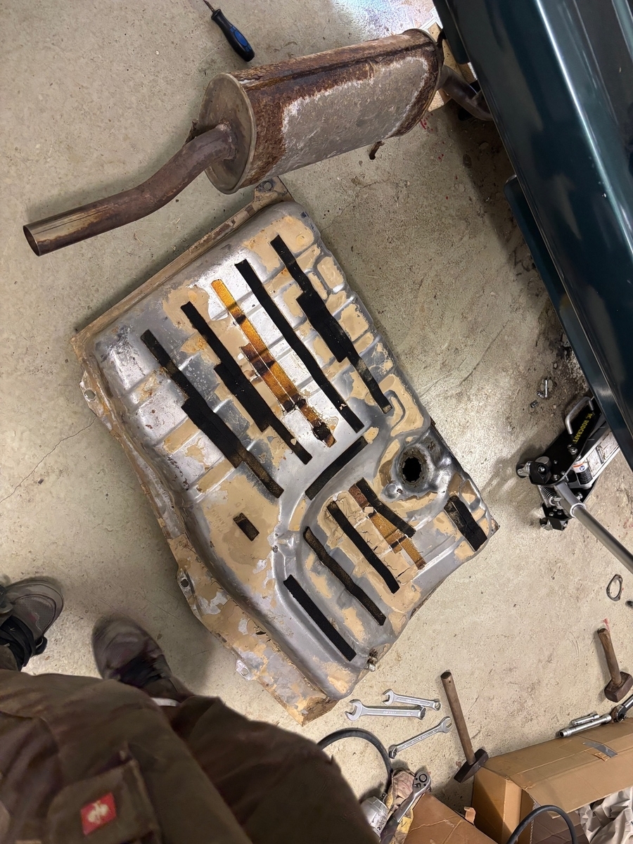

    Der heutige Tag war der, vor dem ich mich graute. Achse runter, Tank raus, Cache-Tank inkl. S-Rohr und Schläuche neu, neuer Tank rein.
    Zu zweit ohne Hebebühne hat uns die Aktion inkl. Ölwechsel 12 Stunden gekostet :sleeping:
    Toll fand ich, dass der Halter vom Cache Tank nicht durchgerostet war sondern mit der Halteecke einfach am Cache Tank hing. Der ist nun also auch wieder am Auto fest.
    Wir haben die HA vorne gelöst, hing dann aber an Bremsleitung und Dämpfern… da wir nicht noch die Leitungen schaffen konnten, haben wir uns dazu entschieden ein Dom abzumontieren … so ging der Tank dann ganz gut raus, auch ohne die Leitungen zu kappen.

    Hier noch ein paar Bilder.
    Der hatte es nötig…
    Alter Cache … gleich raus und neu.

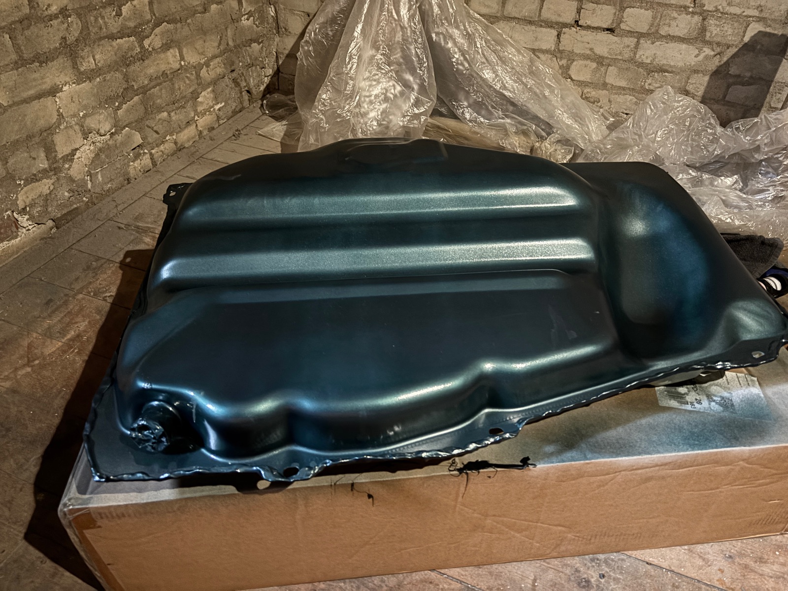

    Und rein damit…
    Neuer Tank sitzt auch…
    Ob sich die Wagenfarbe jetzt gelohnt hat? Glaube nicht :D

    Der Tank ist in Wagenfarbe lackiert und fertig beklebt.
    Neues Tankrohr, Leitungen und Lager liegen bereit. Dazu noch ne neue Benzinpumpe.
