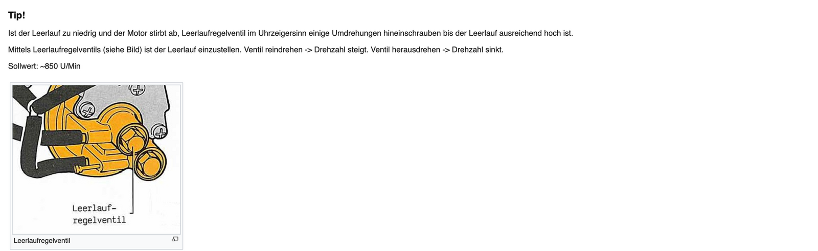

    Also an dem LMM wird unter dem blauen Stopfen der CO-Gehalt eingestellt, siehe: https://golf1wiki.de/index.php/Leer…gifant_(z.B._2H)
    Wenn jetzt ein anderer LMM verbaut ist, passt die Einstellung nie zu dem Rest von Deinem Auto.
    Außerdem würde ich mal nach der Zigarre schauen in wie weit die regeln kann. Mal Stecker abziehen, dann muß die Leerlaufdrehzahl hoch gehen.
    Also werde ich ohne co-Test bzw. Werkstatt nicht weiter kommen?
    Wo genau soll das denn sein am LMM? Kann ich da ggf. die Einstellung meines alten LMM erstmal übernehmen? Kann ja rückwärts die Umdrehungen zählen?
