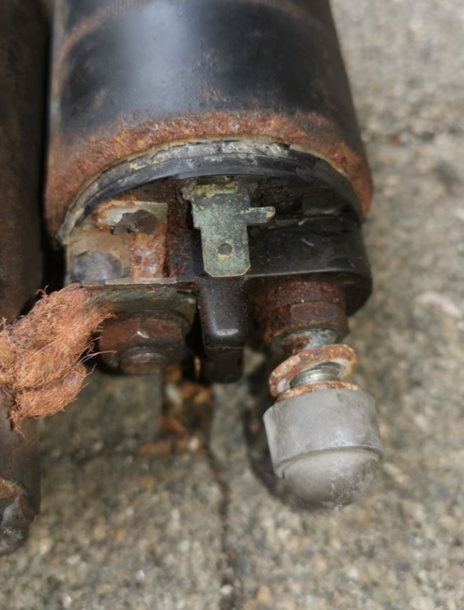

    Ich habe ja direkt + und - von der Batterie draufgegeben - mehr als "BSSSSSST" war ihnen nicht mehr zu entlocken - die sind fertig und müssen mindestens neu gewickelt werden

    Sollte es hiermit nicht laufen, dann müssen die Motoren nun raus. Die Stecker habe ich schon alle gemessen, Kontakte gereinigt und die Schalter bekommen Saft.

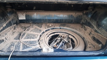

    Tank war ja damals komplett verrostet, gehe ja immer noch von verstopften Düsen aus. Kann es jedoch auch sein, dass das Rail auch oder zusätzlich verstopfen kann?

    Der Vorbesitzer hatte Probleme mit der Kraftstoffversorgung und ist nur mit roten Kennzeichen ab und an gefahren. Da hat man den sich(durch den rostigen Tank) stetig zusetzenden Filter einfach rausgeworfen und vorne im Motorraum kurz vor der Einspritzleiste einfach einen kleinen Filter wie bei Vergasermotoren üblich zwischen den Schlauch gesetzt.
    Den alten Filter samt Halterungen und S-Rohr einfach rausgeworfen. Das habe ich alles nachrüsten müssen.
    Stand jetzt ist alles neu bis zu den Düsen. Sogar den Cache-Tank habe ich erneuert und nicht gereinigt. Wollte alles nun sauber haben.
