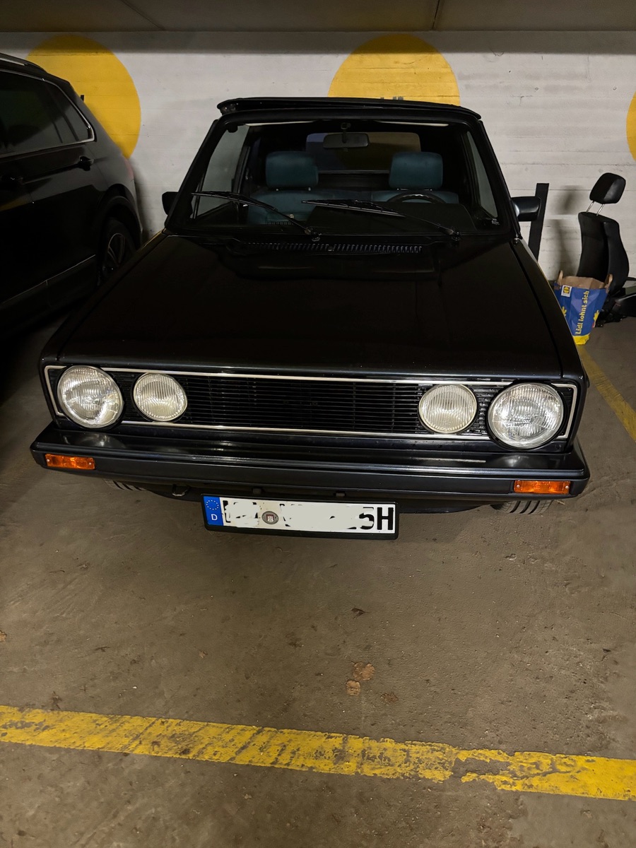

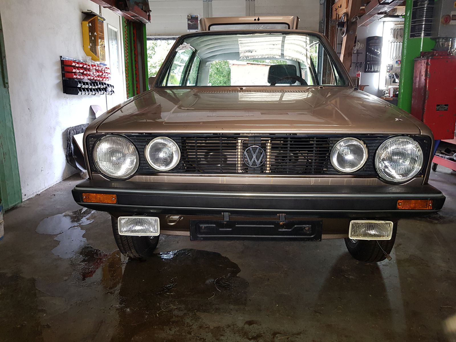

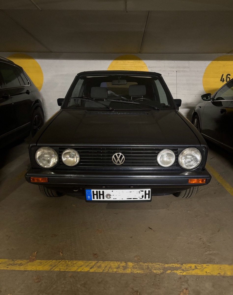

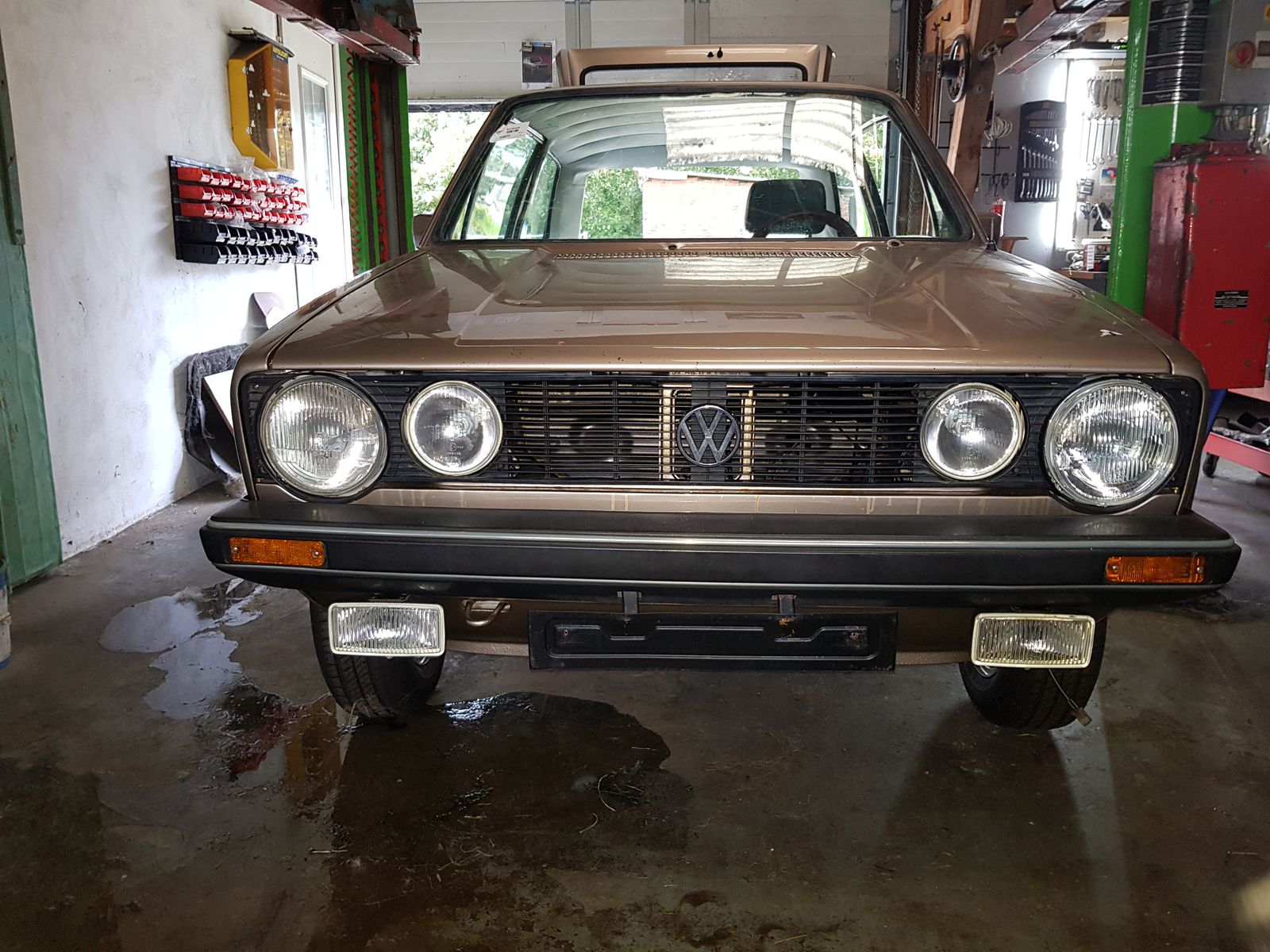

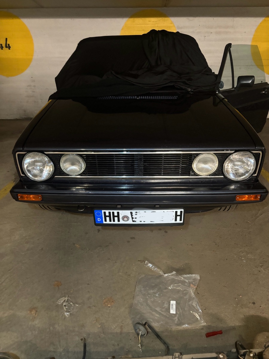

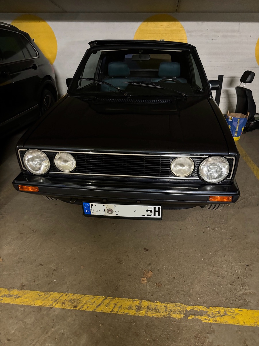

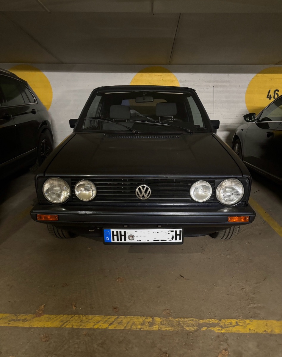

  • Moin, ich brauche mal eure Hilfe bezüglich des Grills am Golf 1 Cabrio BJ. 1987.
    Naiv wie ich war wollte ich meinen Grill mit dem schönen Chromrand veredeln. Habe diesen dann bestellt und gemerkt, er passt nicht. „Passt an jeden Grill, ob 2 oder 4 Scheinwerfer“ stand in der Beschreibung, aber dann auch „nur für den dreiteiligen“, was ich nicht einzuordnen wusste.
    Nun habe ich einiges gelesen und bin etwas verwirrt. Kann ich nun an das Vor-Facelift dem dreiteiligen montieren?oder brauche ich nun andere Chromleisten passend für den einteiligen Grill?

  • Recht einfach erklärt. Es gibt den 3 tlg. Grill und den den du hast. Für deinen gibt es keine Chromleisten. Nur Selfmade mit Chromleisten von 3M aber das sieht bescheiden aus.
    Diesen Grill benötigst du und der passt auch. Der Shop dient nur als Beispiel

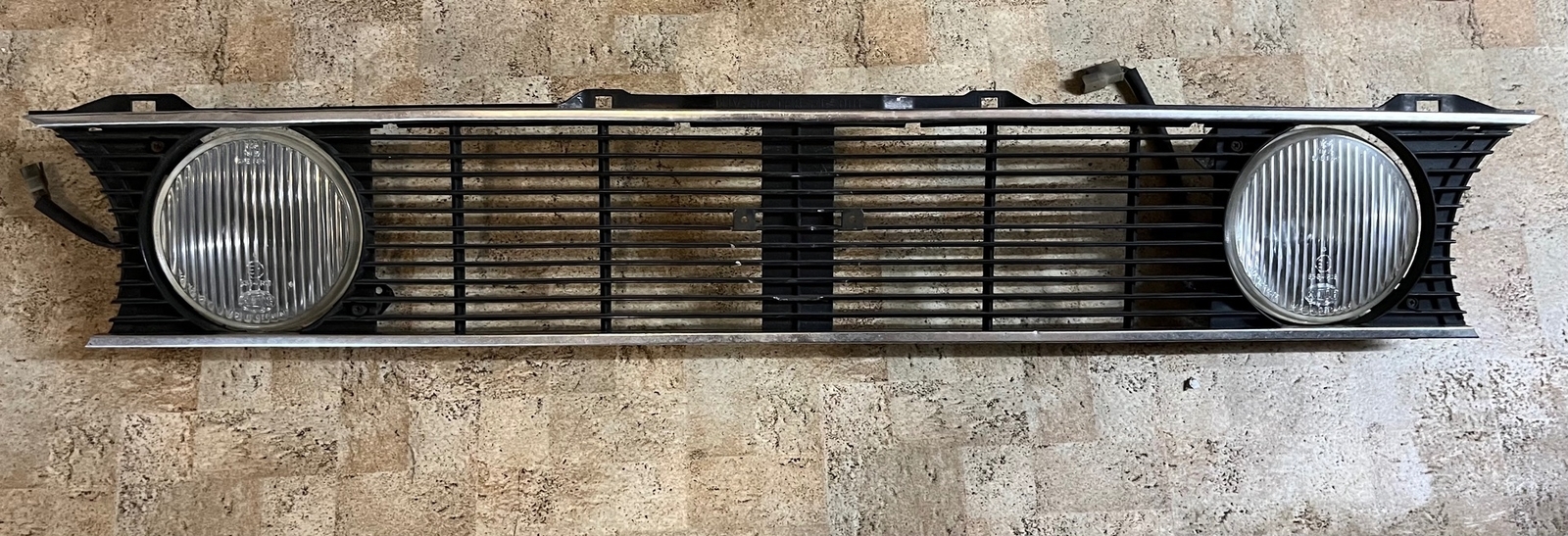

  • Oben-Ohne

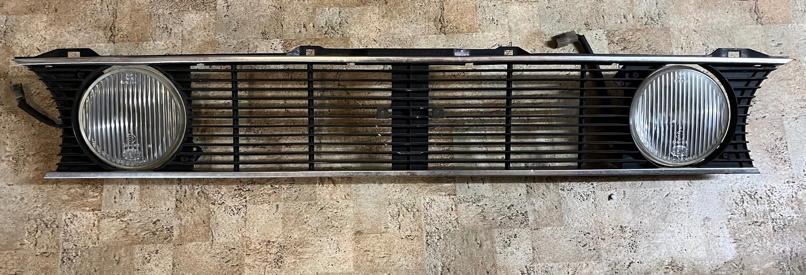

    schreib mir eine PN und ich kann nachschauen, ob ich noch das Mittelteil vom dreiteiligen Grill komplett mit Fernscheinwerfern habe. - Müsste ich mal im Lager checken.

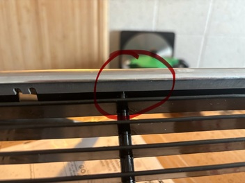

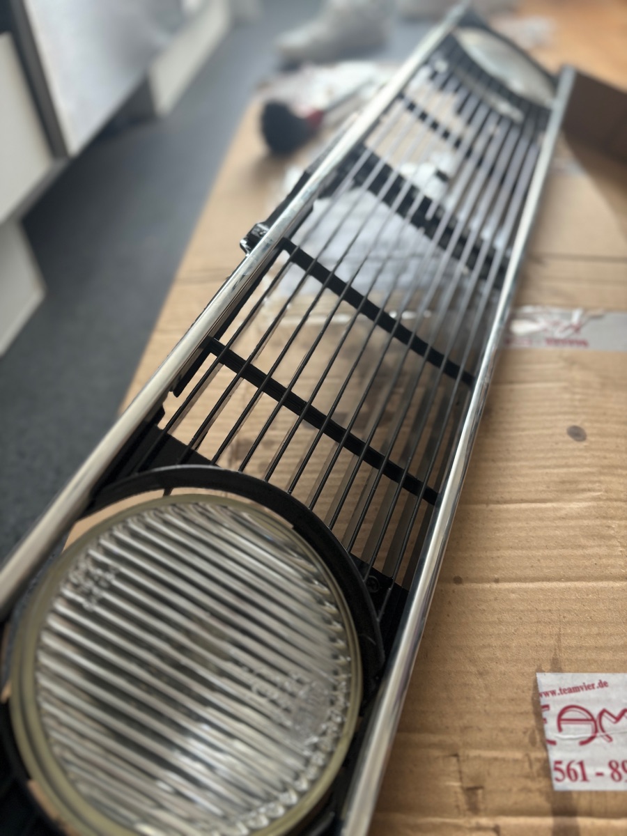

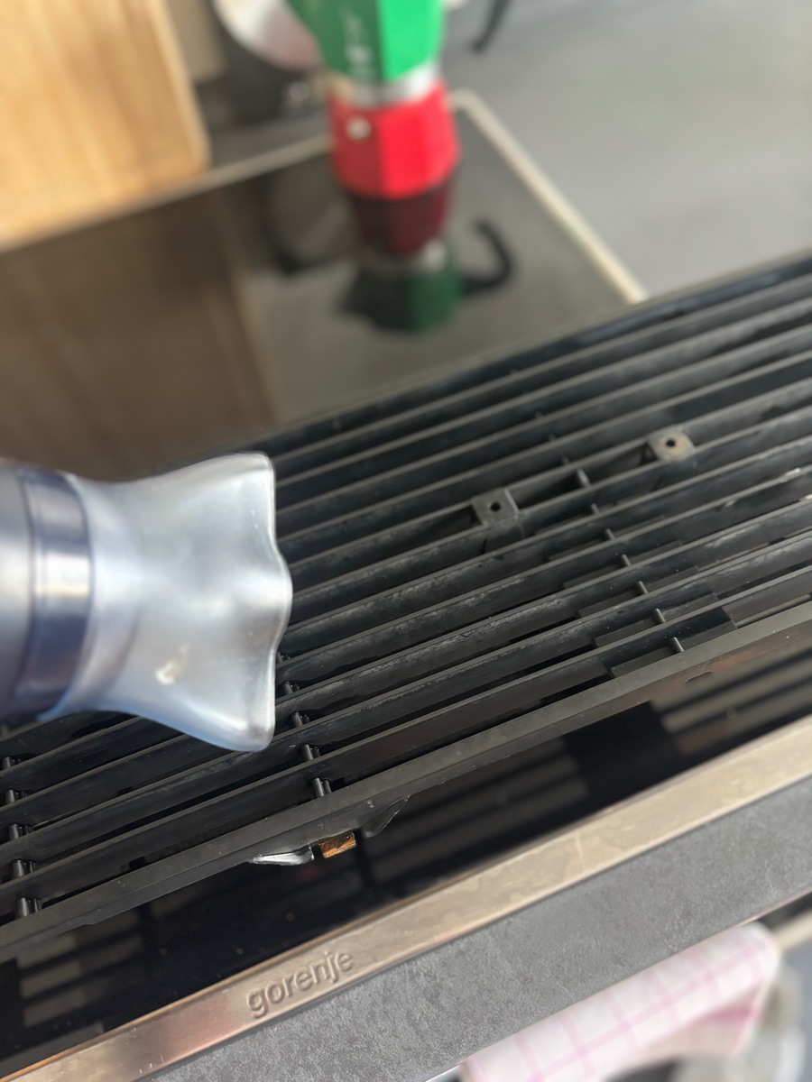

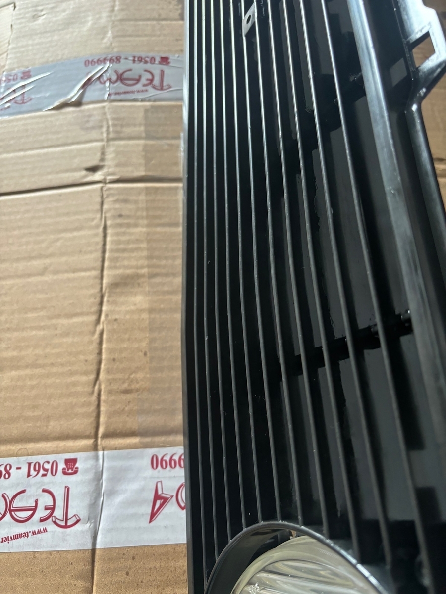

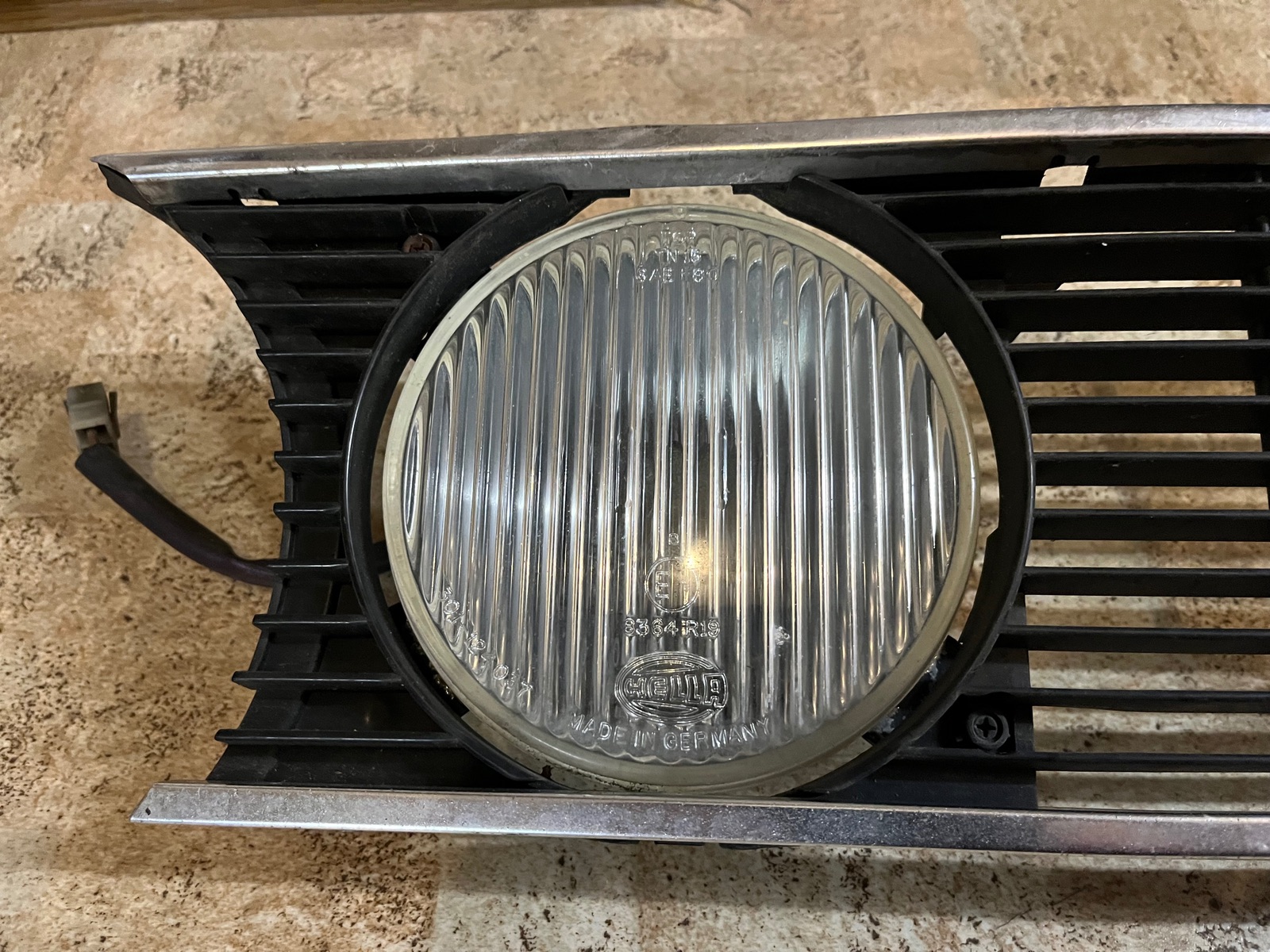

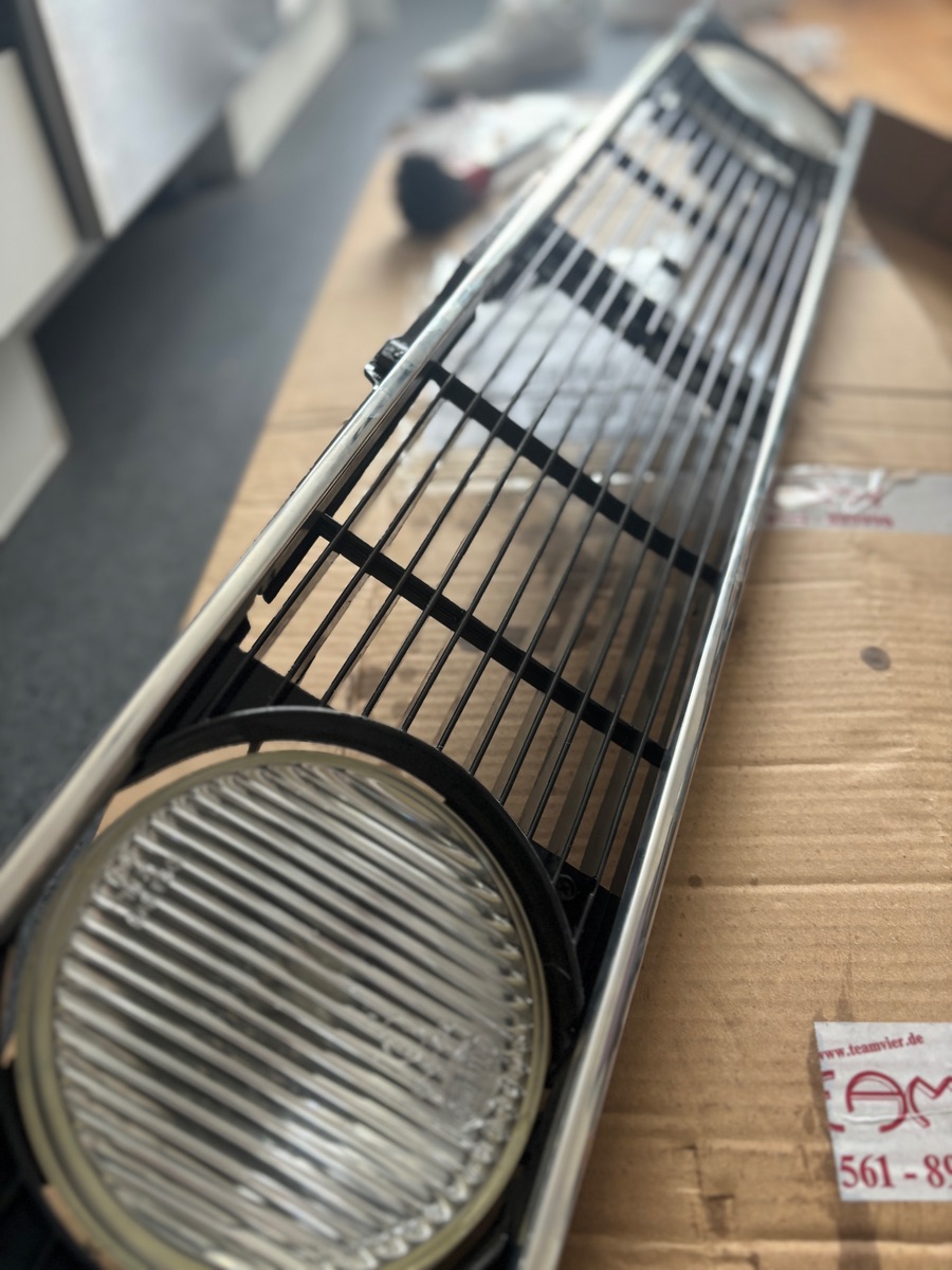

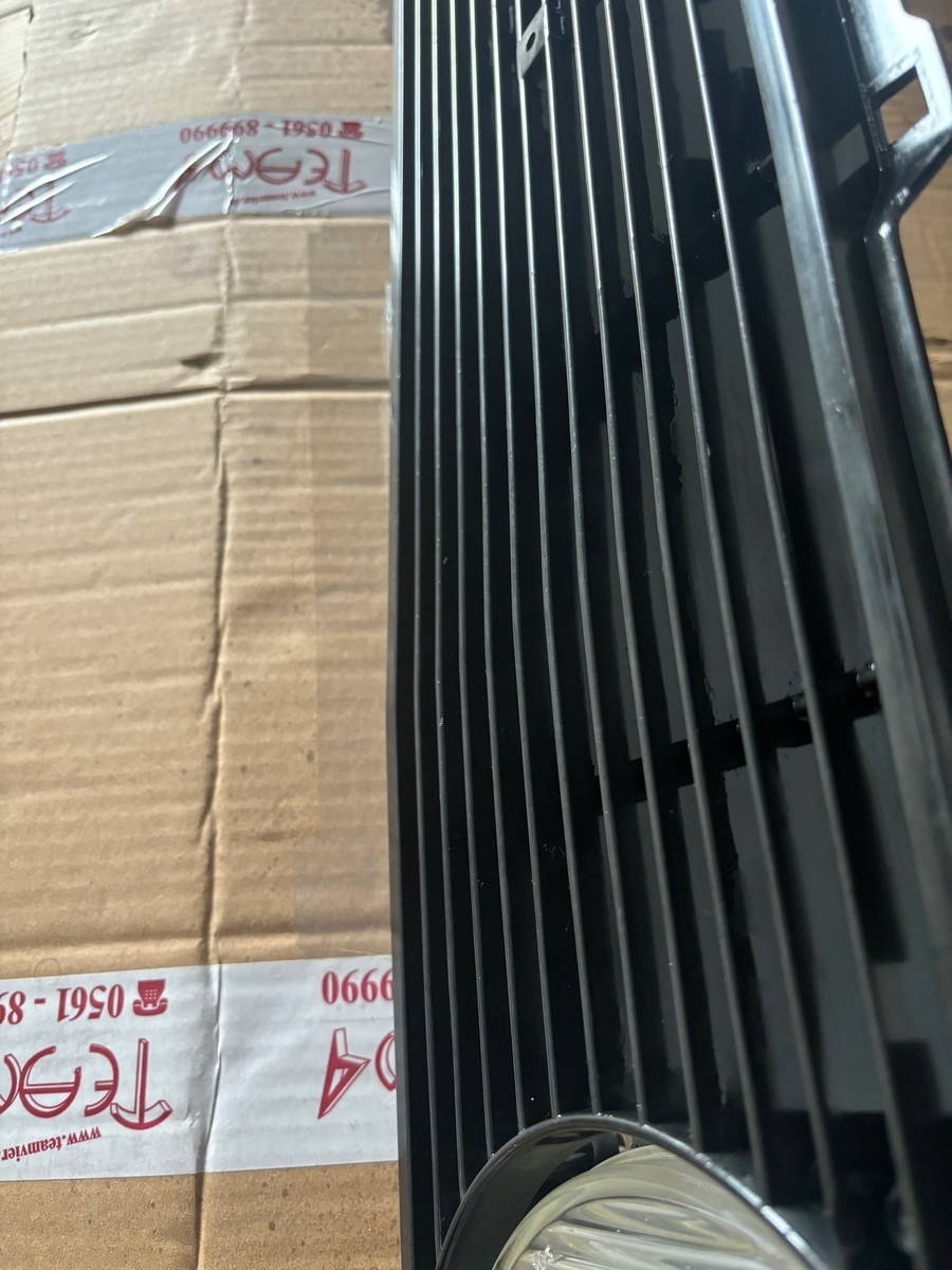

  • Ich habe nun dank golf-open-fan ein Mittelstück für den dreiteiligen Grill bekommen. Nun habe ich das Kunststoff aufbereitet und wollte die Chromleisten ansetzen. Feststellen musste ich, dass die Chromleisten nun wieder nicht passen. Die Einsparungen der vertikalen Streben sind einfach nicht vorhanden.
    Ich kann natürlich jetzt mit dem Dremel nachhelfen, aber das kann doch nicht sein, dass mich diese Chromleisten hier mehr Nerven kosten als der Vergaser damals :D
    Oder ist das Usus, dass die angepasst werden müssen. So wie die dann sitzen muss ich die doch 100% verkleben.

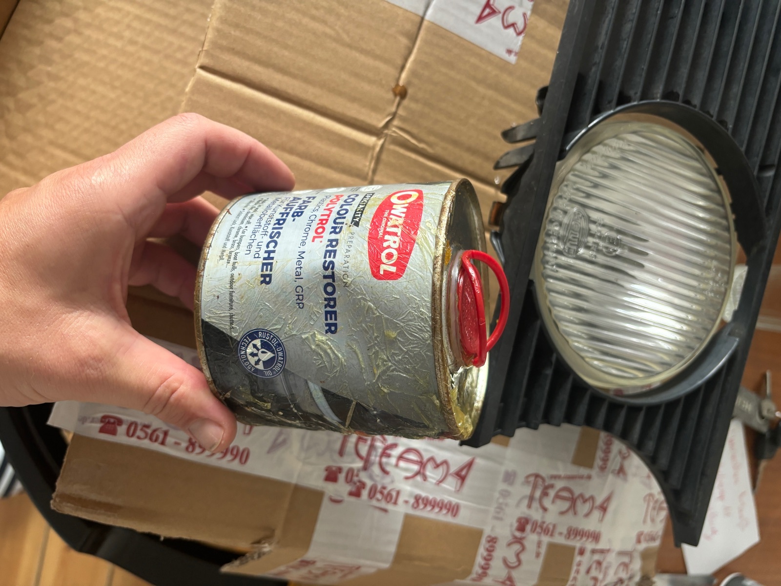

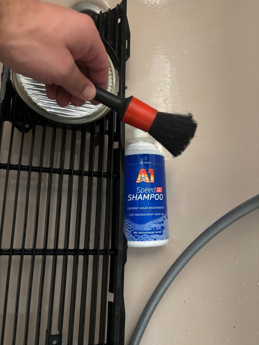

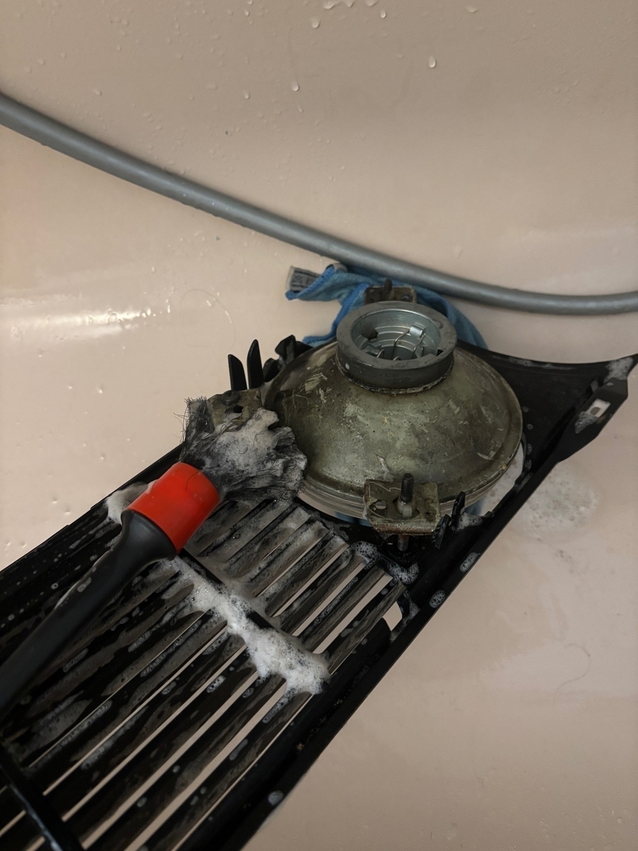

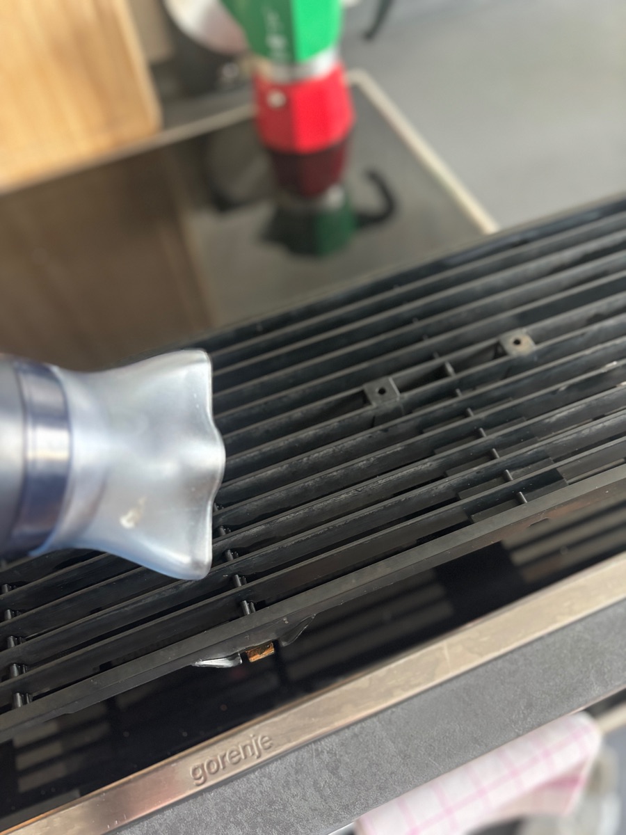

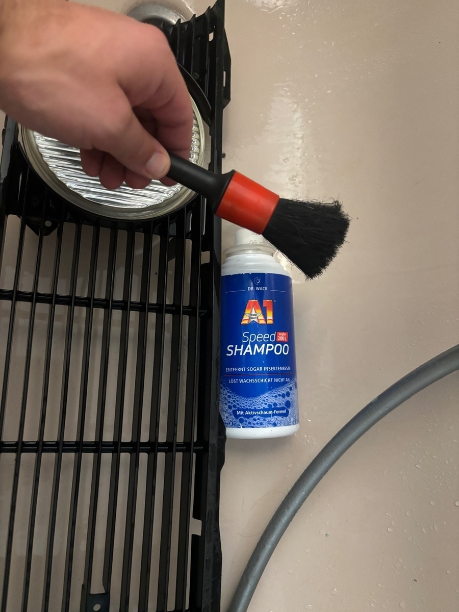

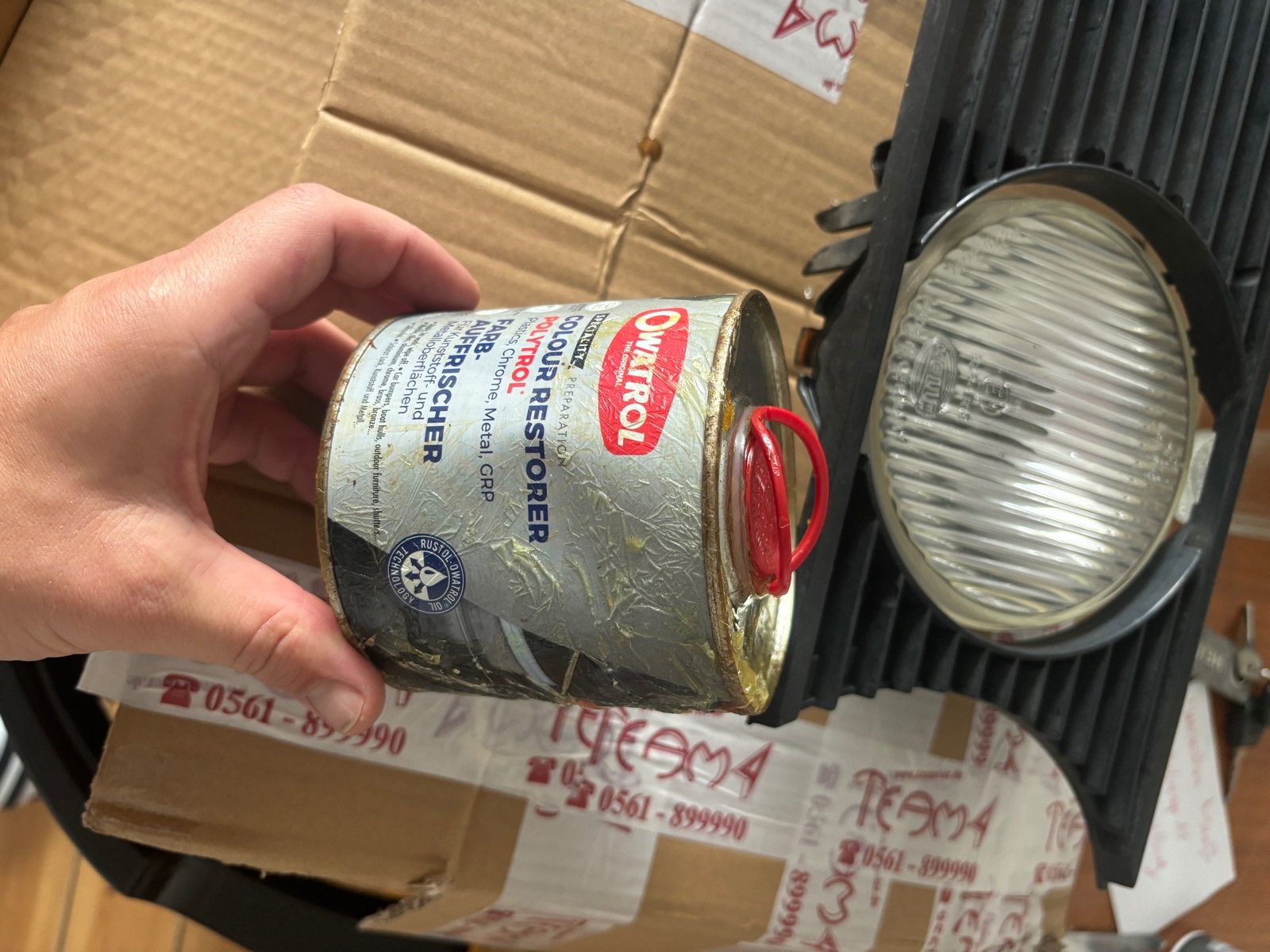

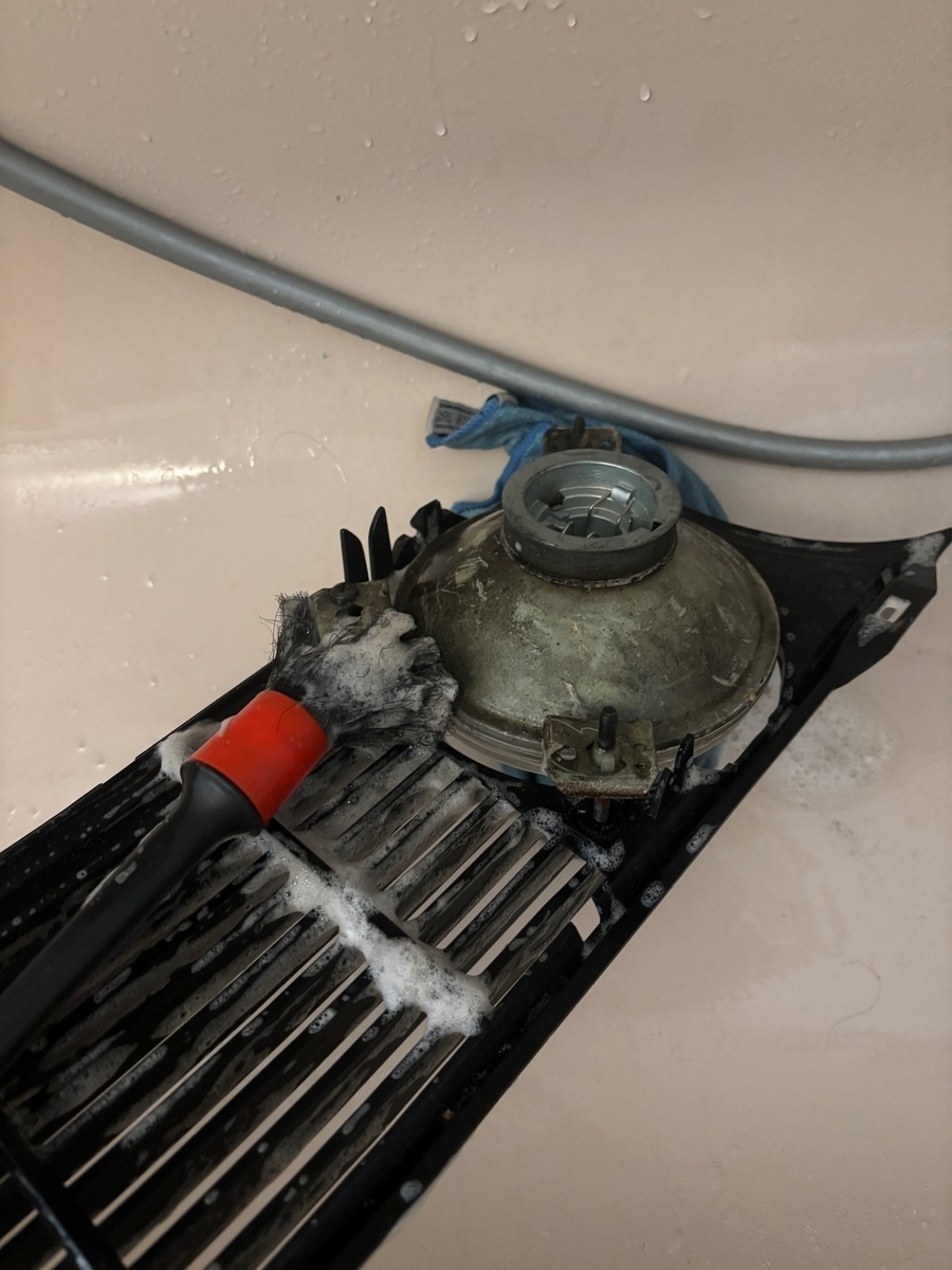

    Hier die Prozedur mit Owatrol 8o
    Kunststoff ausgeblichen
    rein in die Wanne und mit Auto-Shampoo reinigen
    trocken fönen
    Owatrol - beinausgeblichenem Kunststoff meine erste Wahl!
    Raufpinseln, 10 Minuten einwirken und abtragen
    Fertig

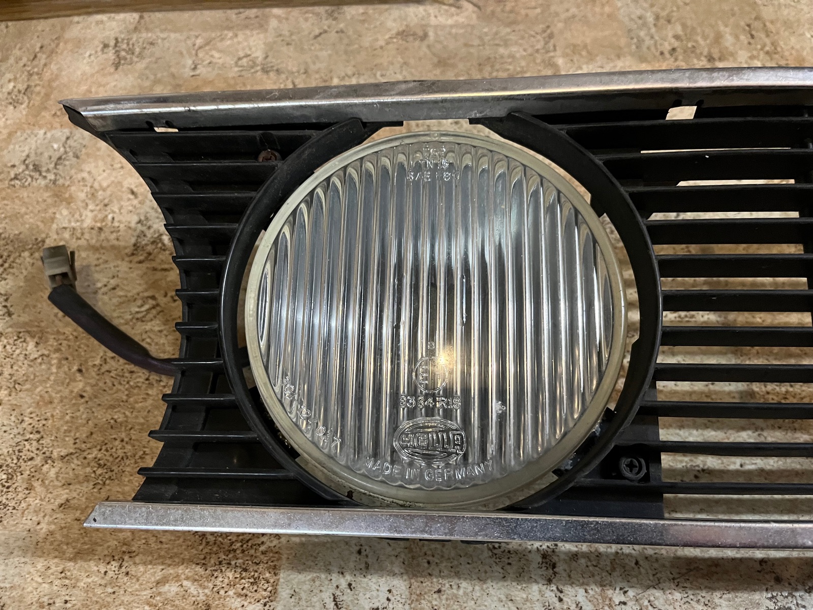

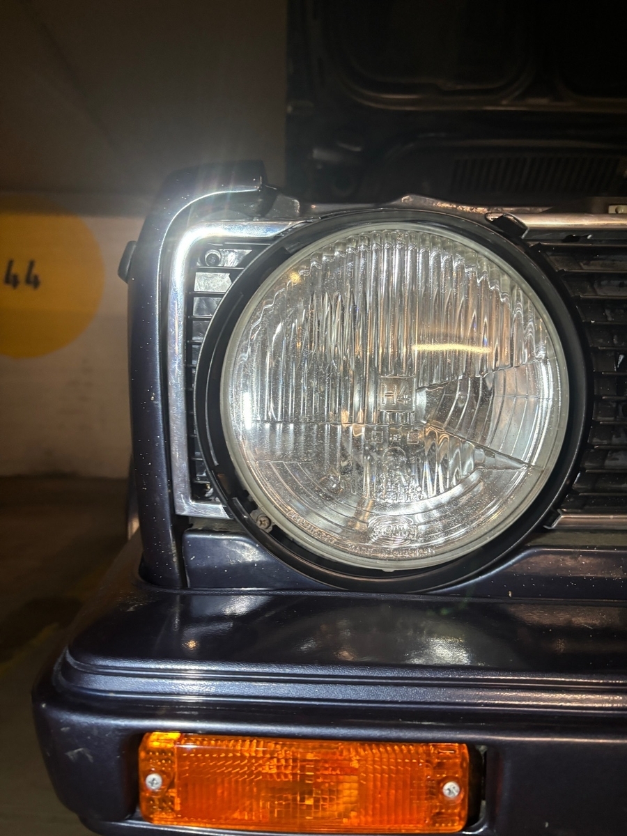

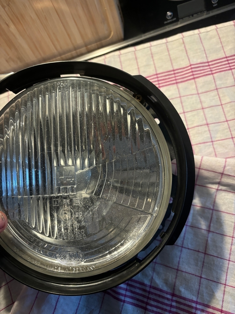

  • Das sind aber keine Fernscheinwerfer (FSW) sondern Nebelscheinwerfer (NSW) 3tlg. Grill mit FSW war sehr selten soweit mir bekannt ist. Ich restauriere gerade eine 1er Limo und wollte unbedingt einen 3tlg. Grill mit FSW haben. Man muß schon suchen und ich hatte Glück :thumbup:
    Aber was genau hat denn FSW bzw. NSW mit den Lamellen mittig zutun? Verkauft wurden die Chromleisten als „passend für alle dreiteiligen Grills, 2 oder 4 Leuchten“.
    Ich bezweifle, dass der dreiteilige mit FSW eine andere Lamellenführung hat. Glaube schlicht weg, dass die Leisten die ich erworben habe nicht passgenau sind? :/

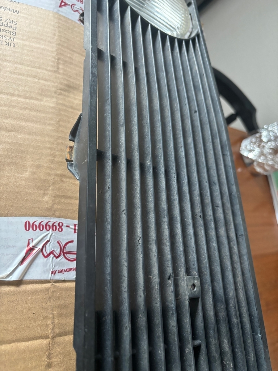

  • Bin fündig geworden:

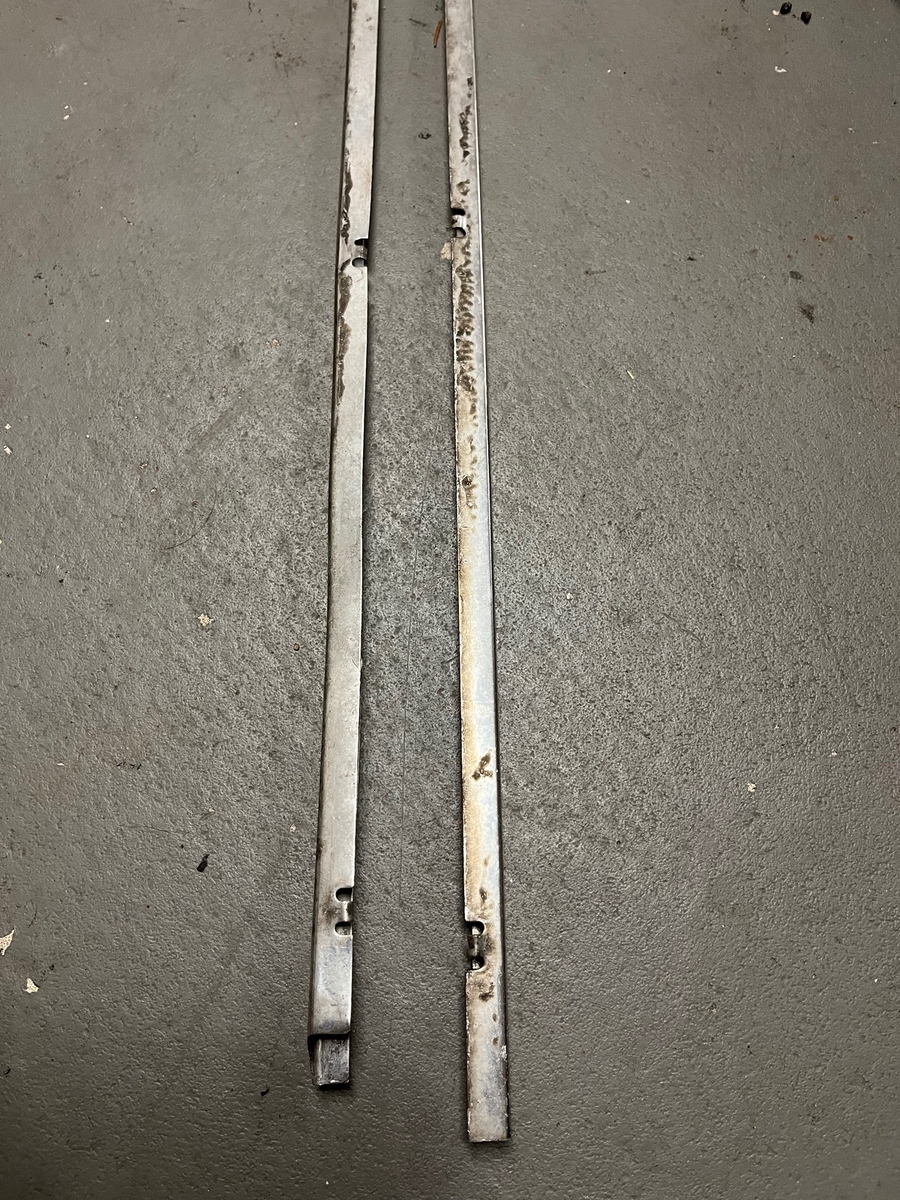

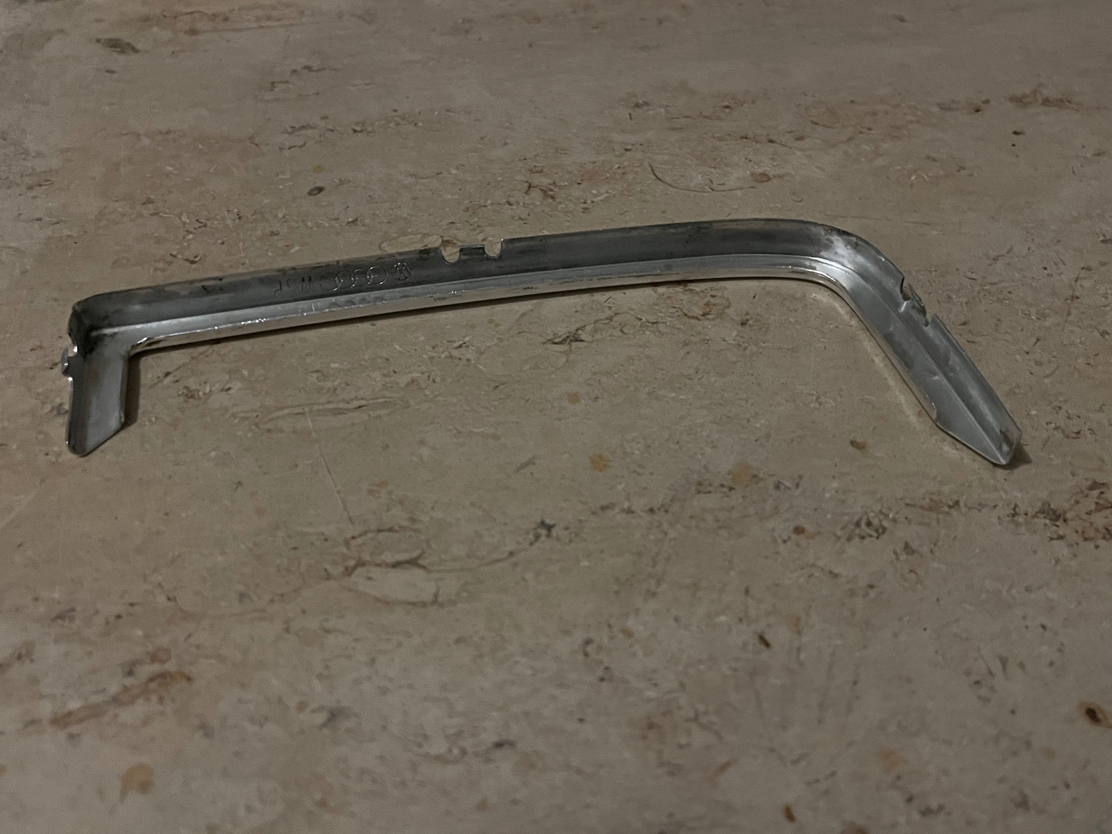

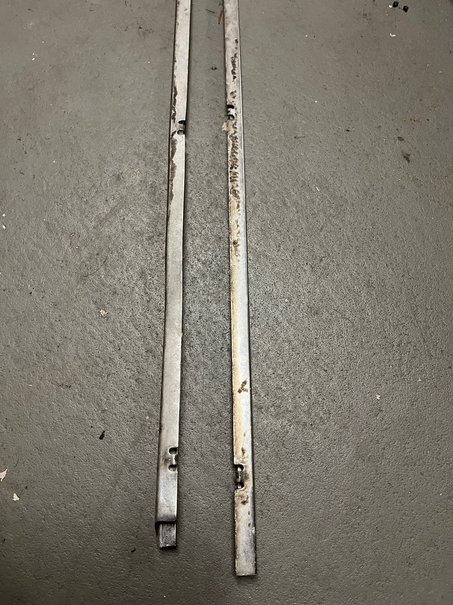

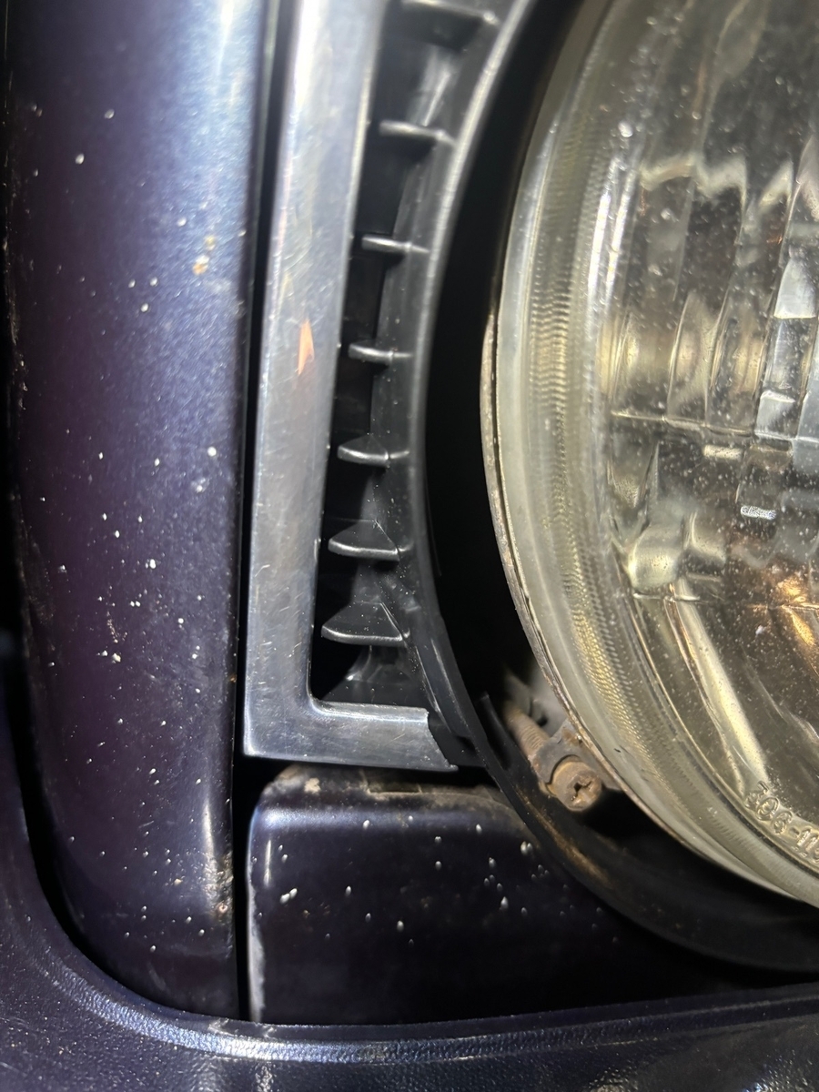

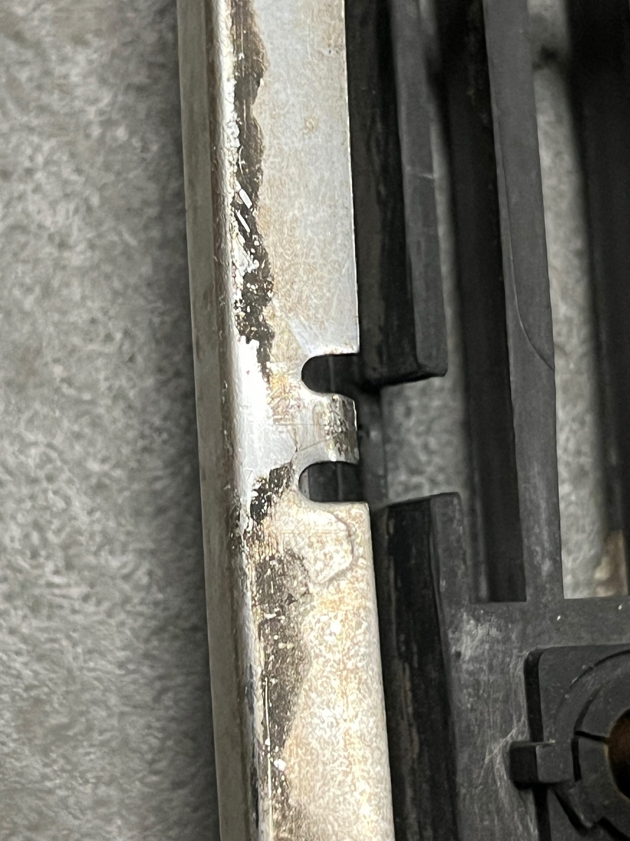

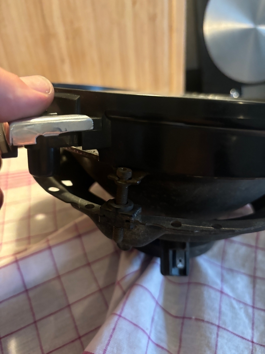

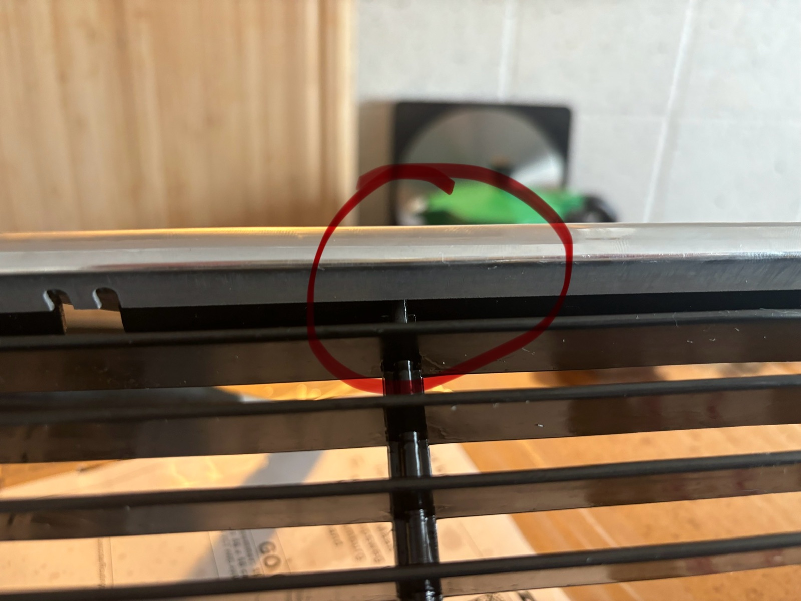

    Habe gerade keine originalen Chromleisten für den Grill mehr da. Nur soweit ich mich erinnere haben die Leisten an der Unterkante kleine Laschen, mit denen sie an dem Grull festgeklemmt werden; die beiden breiten „Rippen“ am Grill habe dort wo die Laschen sitzen (sollen) entsprechende Aussparungen.
    Bei den Eckteilen kann man die Laschen erkennen.
    Wie das mit den Leisten aus dem Zubehör ist, entzieht sich meiner Kenntnis.

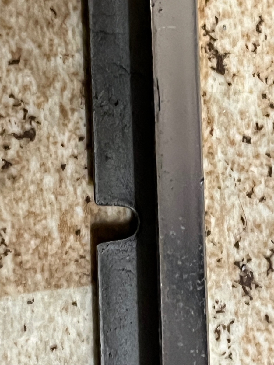

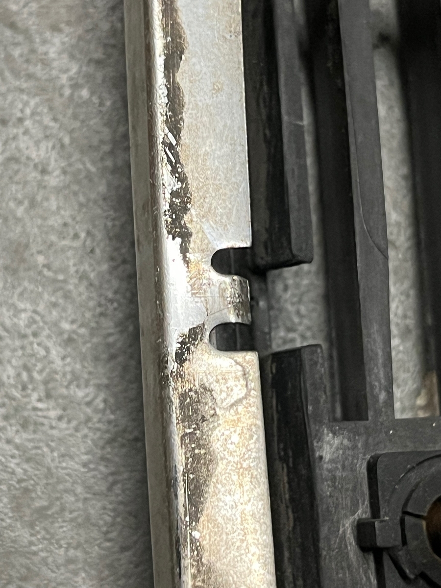

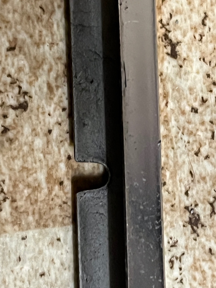

  • Gerade habe ich zwei originale (nicht perfekte) Chromleisten gefunden. Die haben die richtigen Laschen!
    Bei dem Grill sind die Aussparungen an den richtigen Stellen!

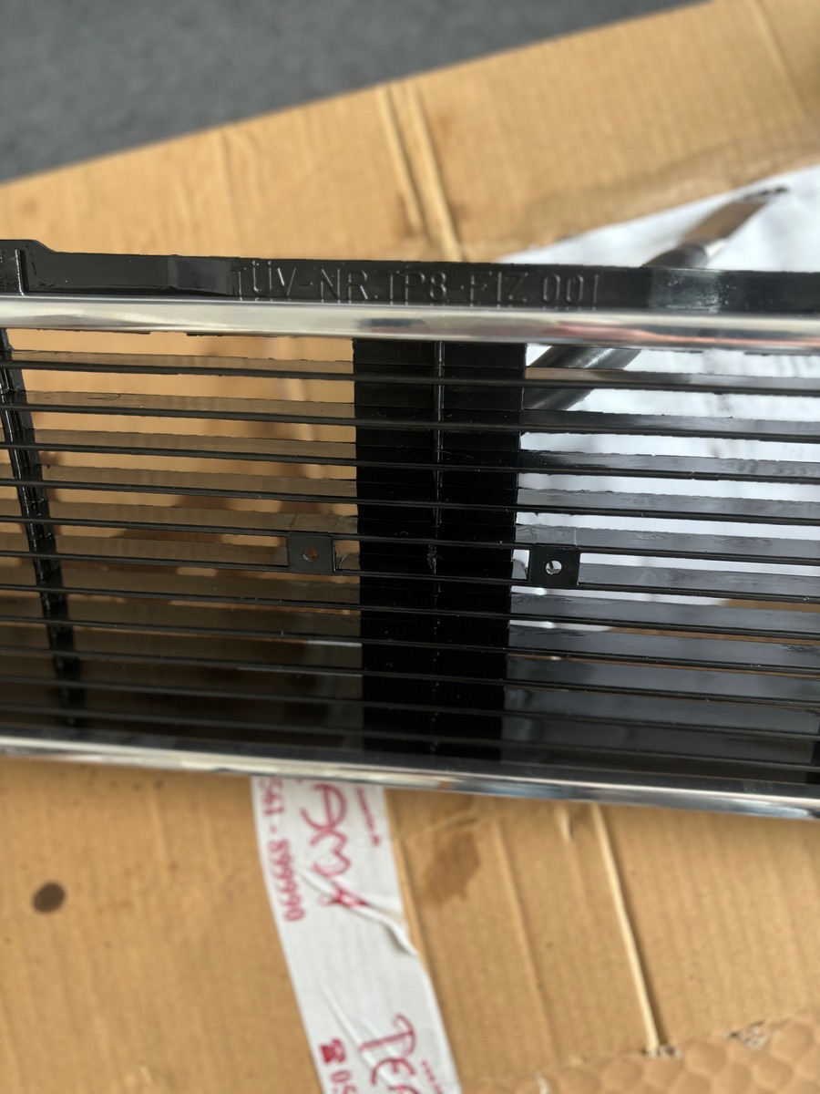

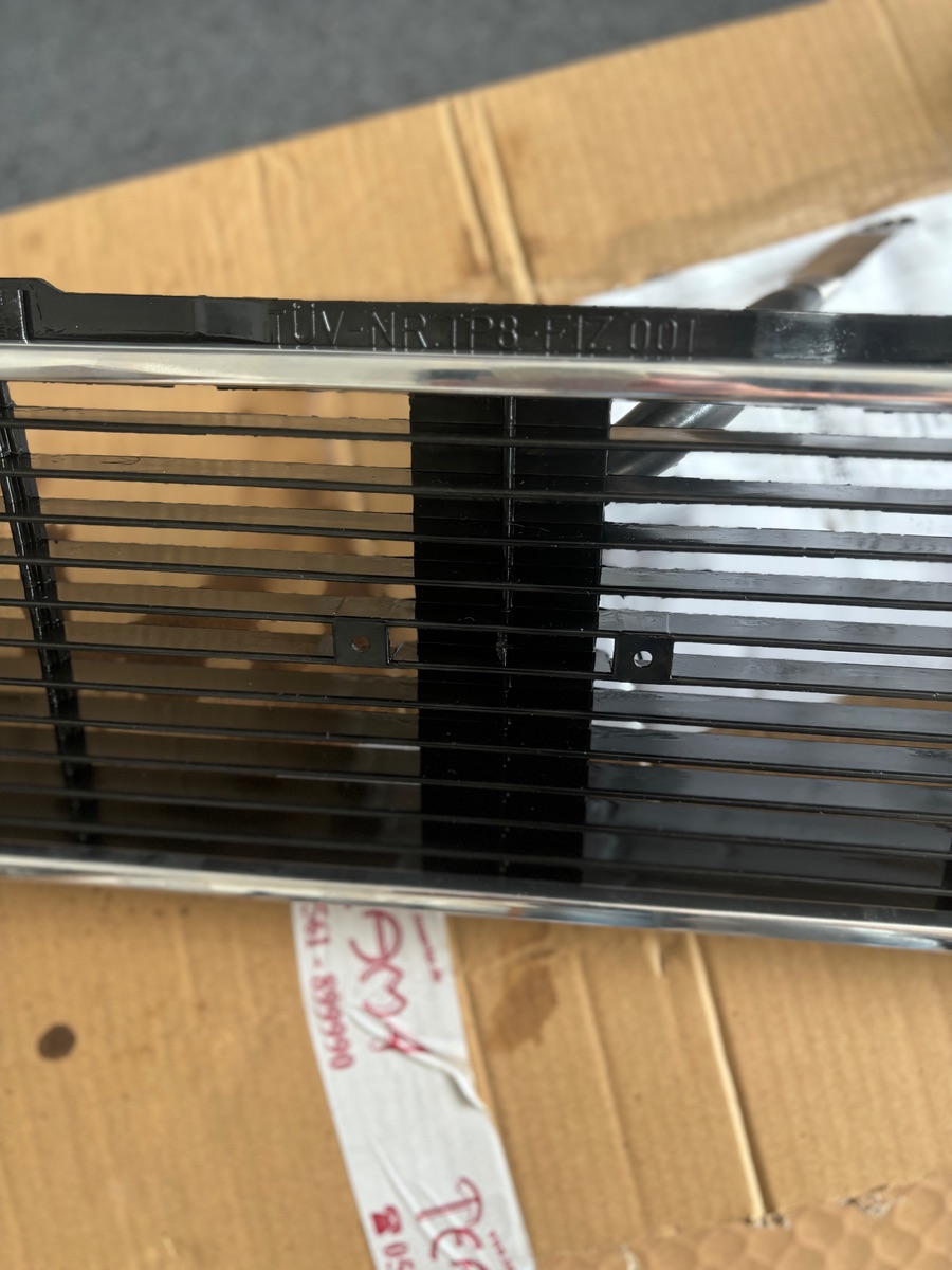

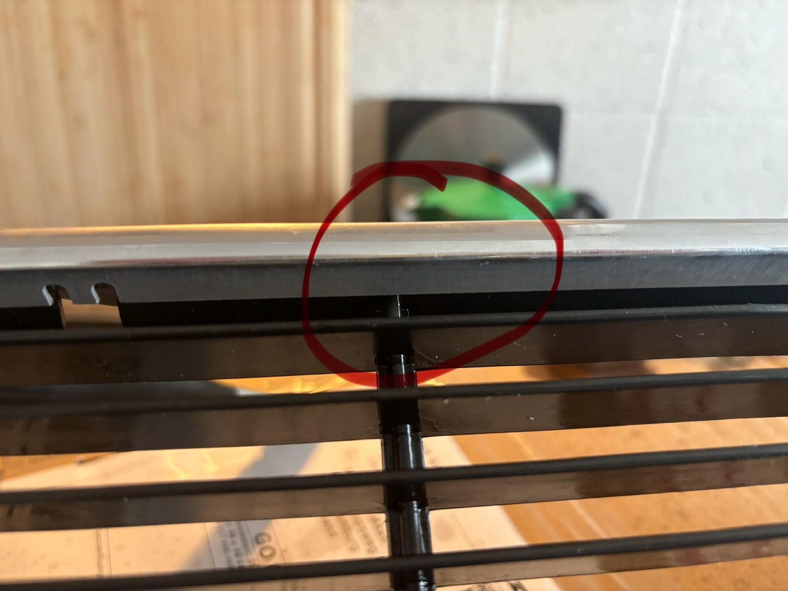

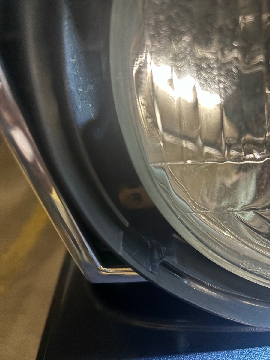

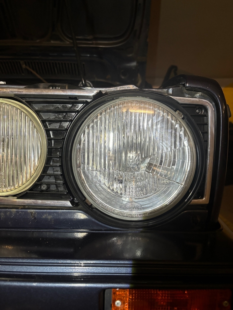

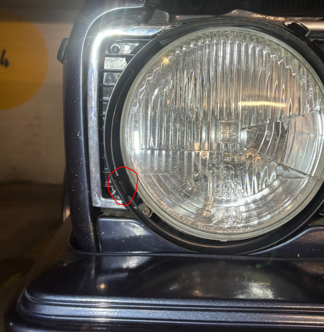

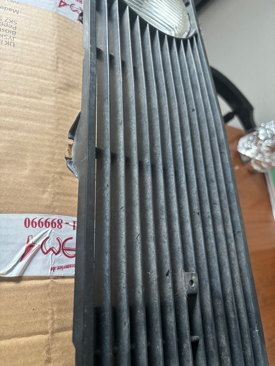

  • ObenOhne
    habe gerda den eingekringelten Teil gesehen. Bei dem Grill, den ich hier liegen habe, ist da nichts im Weg.
  • quantum-1
    da der originale Grill mit Zusatzscheinwerfern von HELLA geliefert wurde, aber auch im freien Handel vertrieben wurde, ist die TÜV-Nummer eingeprägt.
    Ich habe das gleiche Teil noch einmal angesehen. Die originalen Leisten passen ohne Anpassung.
    Bei den Nachbauleisten fehlt diese kleine Auskerbung; die kann man aber mit einem Dremel leicht selber herstellen.
