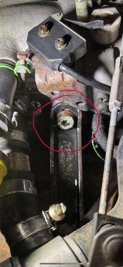

    Dann wollte ich den Ventildeckel abnehmen, damit ich die KWG-Entlüftung reinigen kann und besser an die Einspritzleiste komme.
    Alle Schrauben gelöst bis auf diese hier.
    Frage an die Runde. Brauche ich den Bügel überhaupt? Würde jetzt nochmal nen neuen Imbus kaufen, vielleicht packt der ja besser.
    Sonst aufdrehen. Wenn ich den Bügel nicht bräuchte, dann muss ich mir keine Gedanken um die Schraube machen.

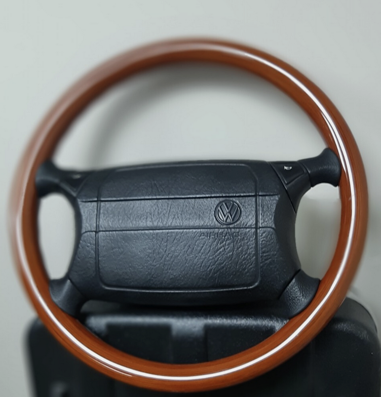

    ich habe nach langem Suchen ein Holzlenkrad mit Airbag für den US-Golf gefunden. Augenscheinlich wirkt da alles original. Kann mir jemand sagen, ob und mit welcher Teilenummer das Lenkrad bei VAG gelistet war?
    Habe nicht gewusst, dass es ein Holzrad mit Airbag für das G1C-US gegeben hat. Klar, 888 € sind ne Kampfansage, aber vielleicht finde ich ja über die Teilenummer noch ein günstigeres Angebot.
    In meinem grünen Aigner kann ich mir das Lenkrad richtig gut vorstellen :love:
