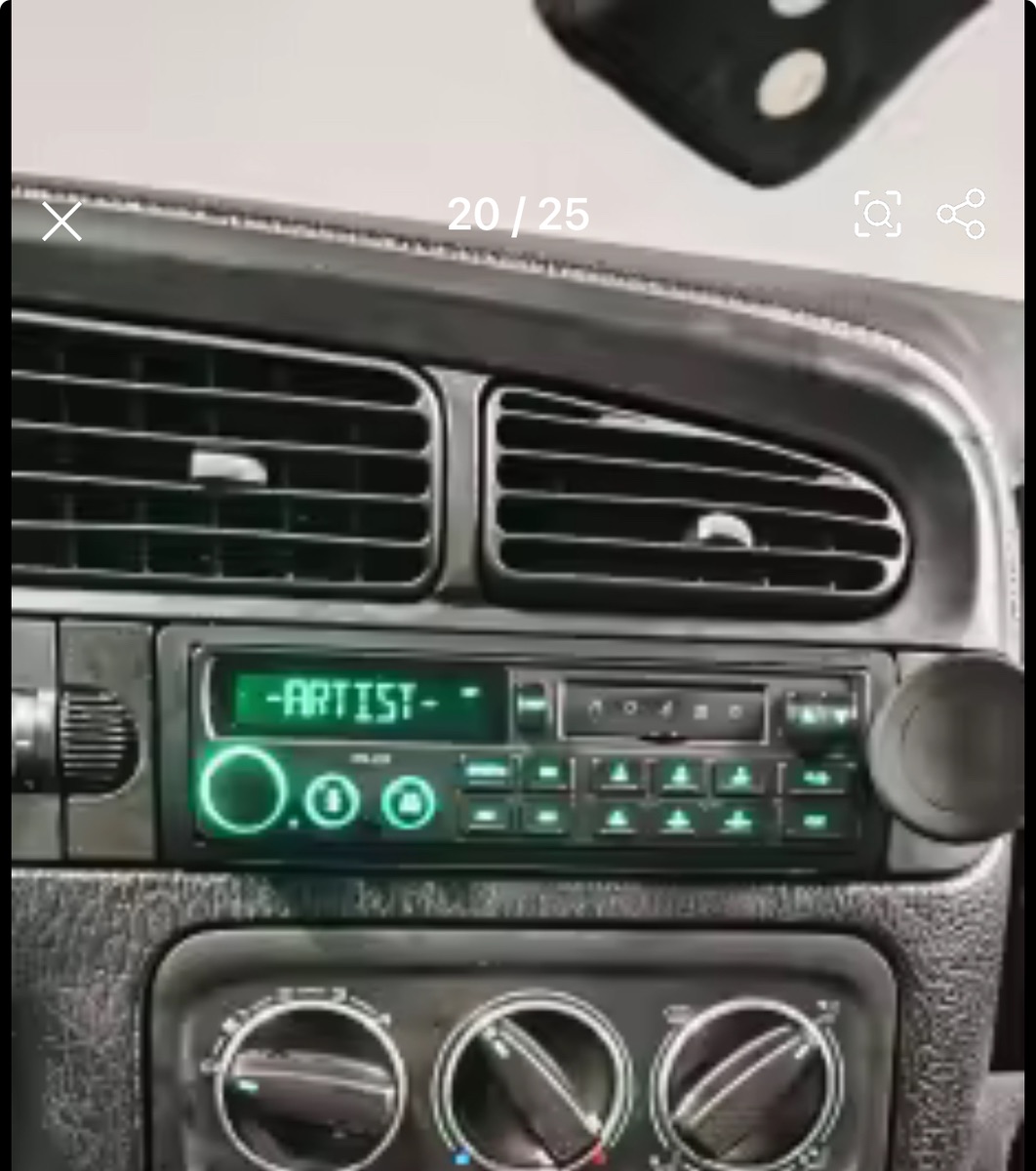

    Nachdem hier über das China-Radio mit deutschem Vertrieb gesprochen wurde und knapp 400,00 € für viele als o.k. Klang, habe ich mir gedacht, da muss doch was gehen.
    Das Blaupunkt Frankfurt DAB ist natürlich eine tolle Möglichkeit, moderne Features in unsere Cabrios zu bringen, jedoch auch mit 399,00 € kein Schnapper.
    Es gibt einige Alternativen, jedoch scheitert es doch oft an der Optik, den Funktionen und der Beleuchtungsfarbe (Hintergrund).
    Gefunden habe ich das hier:
    Dovox RS-20 für Retrocars der 80er und 90er
    Hier die Spezifikationen:

    Der Clou an diesem Model ist, dass die Beleuchtung durch eine App auf alle RGB-Farbvarianten angepasst werden kann.
    Das Design passt wunderbar zum 80er und 90er Cockpit.
    Ausgang ist mit 4 x 60 Watt ausreichend und DAB kann angeschlossen werden.
    Werde nach dem Einbau berichten, was da raus kommt.

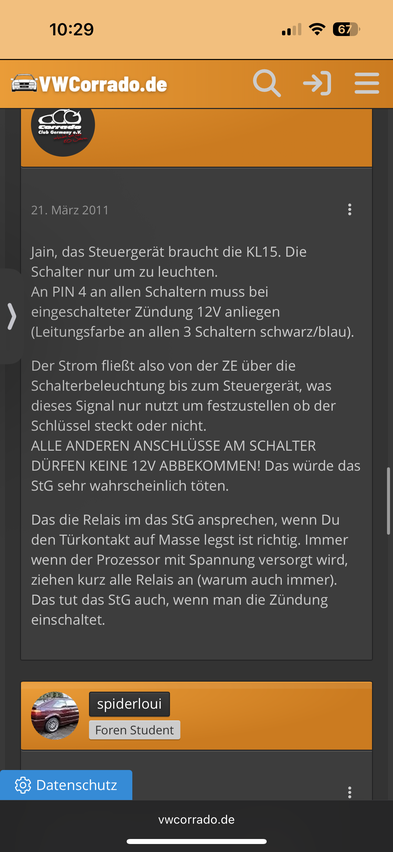

    Was noch interessant ist, weiß jemand warum das Steuergerät an den Türkontakt dran hängt. Gehn die Fenster nur, wenn die Fahrertür zu ist ?
    Wer weiß es ?
    Nicht das der Fehler so simpel ist.
    Das wäre echt der clue gewesen….
    Also an die ZE gehe ich nochmal ran. Aber so wie ich das jetzt sehe, wird das kaum Mehrwert haben, da der Schalter mit Strom versorgt wird und wäre das Relais defekt, würde weder die Beleuchtung am Schalter funktionieren, noch dort 11,4 V ankommen. Oder sehe ich das falsch?

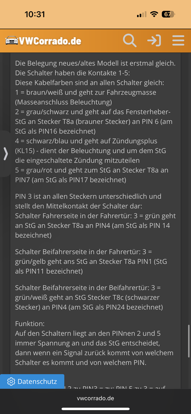

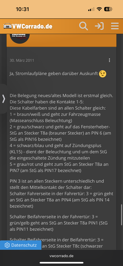

    Also bin ich nochmal an die Schalter. Da kamen 11,5 Volt an. Der Stecker am Steuergerät hat jedoch nichts gemacht. Kann auch sein, dass meine Pins vom Multi nicht lang genug waren … denn: Laut Corrado-Forum laufen die Kabel alle durch das Steuergerät. Habe ich auch so gesehen an den Kabeln.
    Da die Schalter Strom bekommen und auch die Beleuchtung geht, gehe ich mal von Durchgang am Steuergerät aus. Somit würde ich auch erstmal sagen, dass das Relais an der ZE funktioniert.

    Hi Max !
    Erst mal die Sicherung vom Steuerherät checken und messen ob das Steuergerät mit 'Saft' versorgt wird S37.
    Dann messen ob an den Schaltern E40 und E41 Saft ankommt und die weiterschalten, wenn ja am Steuergerät Ausgang zu den Motoren messen. Wenn ja dann evtl Kabelbruch zum Motor.

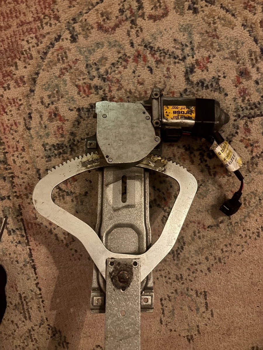

    Ich benötige hier mal Fachwissen zum elektrischen Fensterheber oem.
    Meine Fensterheber haben nie funktioniert. Beide Motoren laufen nicht, habe sie an der Batterie getestet, Kabel direkt zur Batterie gezogen - Kurzschluss.
    Das Komfort-Steuergerät ist erneuert, daran kann es nicht mehr liegen.
    Nun habe ich einen originalen Ersatzmotor(Funktion geprüft). Den habe ich auch an die Tür gehangen. Es kam kein Saft an.
    Ich bräuchte mal einen Ansatz wo ich weiter suchen kann.
