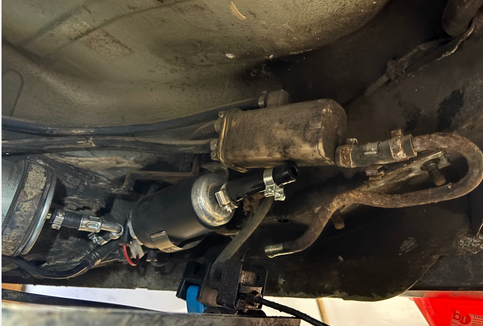

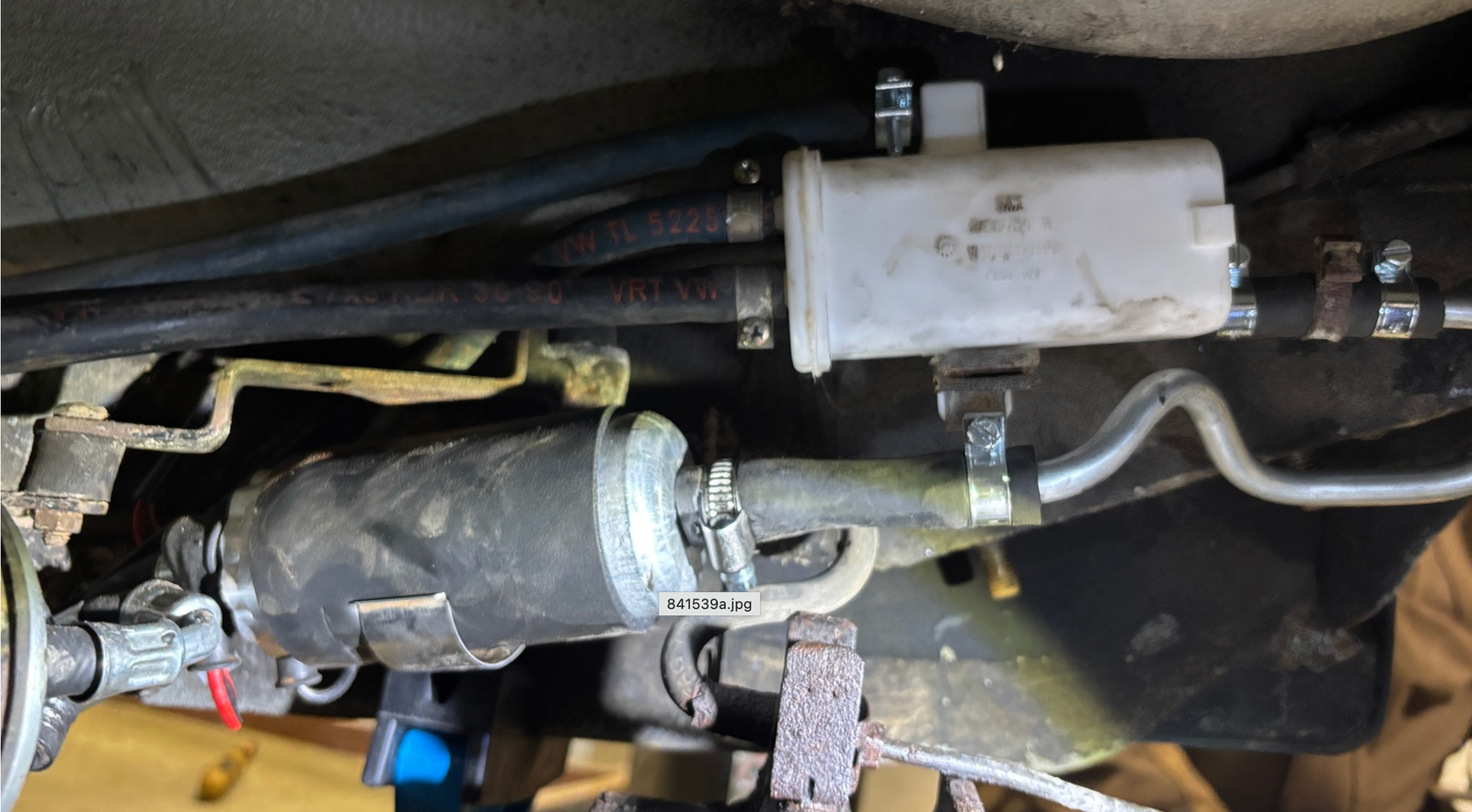

Den Cache würde ich ausser wenn rissig oder brüchig logischerweise lassen. Aber die Spritleitungen davor sollte man keinesfalls einfach so nach dem Motto „Augen zu“ drin lassen. Bei Sprit und Bremse spart ihr einfach echt am falschen Ort.
Nen rissiger oder brüchiger Cachetank…. Ja ne ist klar 😅 habe ich noch nie gehört, gelesen oder gesehen, dass der rissig wird oder werden kann. Einzig allein, dass die Nase oben abbricht aber das beeinträchtigt die Funktion des Vorhaltens nicht im Geringsten. Selbst das Sieb geht nicht zu, wenn nicht durch Schlamm und Matsch + große Stücke aus dem Tank kommen und das über Monate.
Teile tauschen mit Sinn und Verstand finde ich da sinnvoll. Und nur weil es viel Geld kostet ist es dadurch noch lange nicht „besser“.
moran wenn du den Tank doch ausbaust, dann kannst du die Schläuche natürlich mit machen. Wenn nicht, davon gehe ich jetzt mal aus, dann wird das mit den Schläuchen eh schwer. Denn die müssen zwischen Innenwand von Intank-Pumpe durchgeführt werden bis zum Cache.
Du wirst das schon machen ✌️
Danke!! Werde ich raussuchen!!

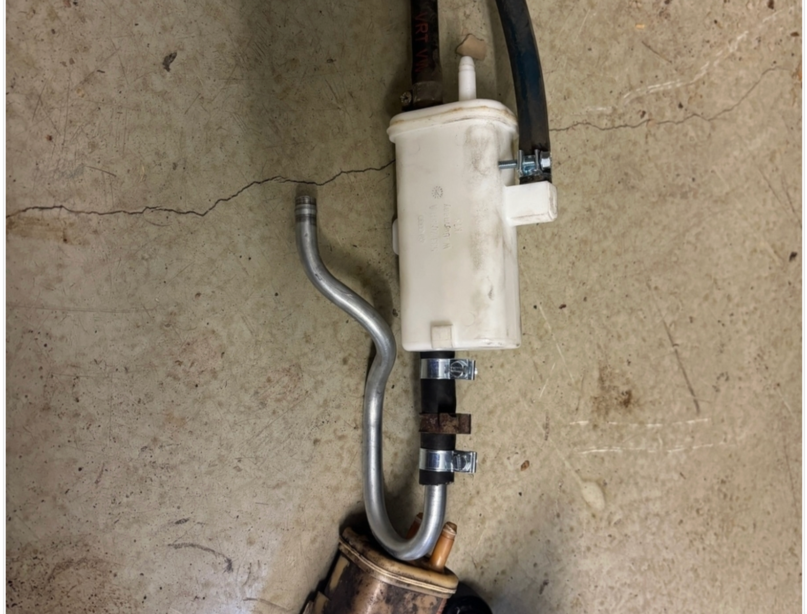

Die Reduzierung sitzt direkt an der Pumpe auf dem Weg zum Cache-Tank?
ja, korrekt. Ich habe das in meinem Bericht alles mit Fotos dokumentiert Hier geht´s lang
Hier siehst du die Reduzierung.
Ja. Sauberes Arbeiten erspart Dir später ärgerliche Pannen.
moran Lass dich erstmal nicht verrückt machen. Der Cachetank hat ja nur die Aufgabe, dass Kraftstoff vorgehalten wird, um das System zu entlasten. Ich habe den erneuert, jedoch aus dem Grund, da mein Tank absolut verrottet war und vorne schon selbst durch Filter die rostbraune Brühe kam und sich meine Filter und Pumpen nach 150 KM verabschiedet haben. Der Rost war bei mir in großen Stücken überall. Der alte Cachetank selbst wurde nach dem Austausch geprüft, der hätte auch weiterhin funktioniert. Generell reicht es auch aus, den zu spülen oder wie du planst, einfach ab Cachetank zu arbeiten. Das Sieb, dass sich darin befindet ist so riesig, dass das kaum möglich ist, dieses zu verstopfen.
Ich habe es fürs Gewissen gemacht, nötig ist es wohl kaum und teuer ist die kleine Kunststoffbox auch noch dazu.
Wie stahlwerk schrieb, ich empfehle die Schläuche auch.
Die Halterung für den Filter hätte ich noch im gebrauchten Zustand hier. Meld dich via PN falls du den brauchst.
Generell würde ich schauen, wie der Tank aussieht. Den kann man mit leicht abgesenkter Hinterachse einfach tauschen. Sollte der aus deiner Sicht ok sein, dann schaust du dir die Intank-Pumpe an. Von dort aus gehst du zum Cache-Tank. Das wird leider teuer, wenn du den erneuerst. Den würde ich spülen und weiter nutzen.
Alles ab dem Cache-Tank(also Schläuche, Pumpe, Filter muss neu.
