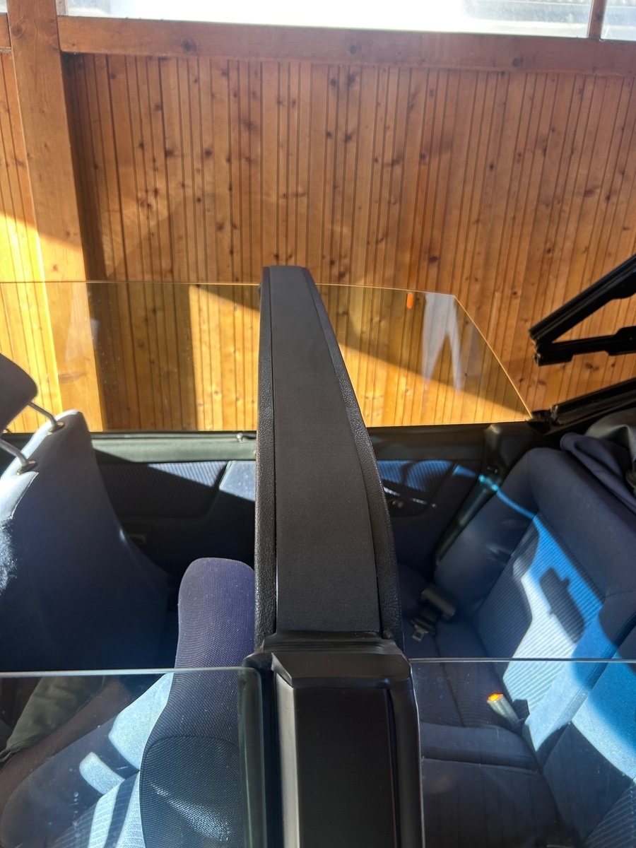

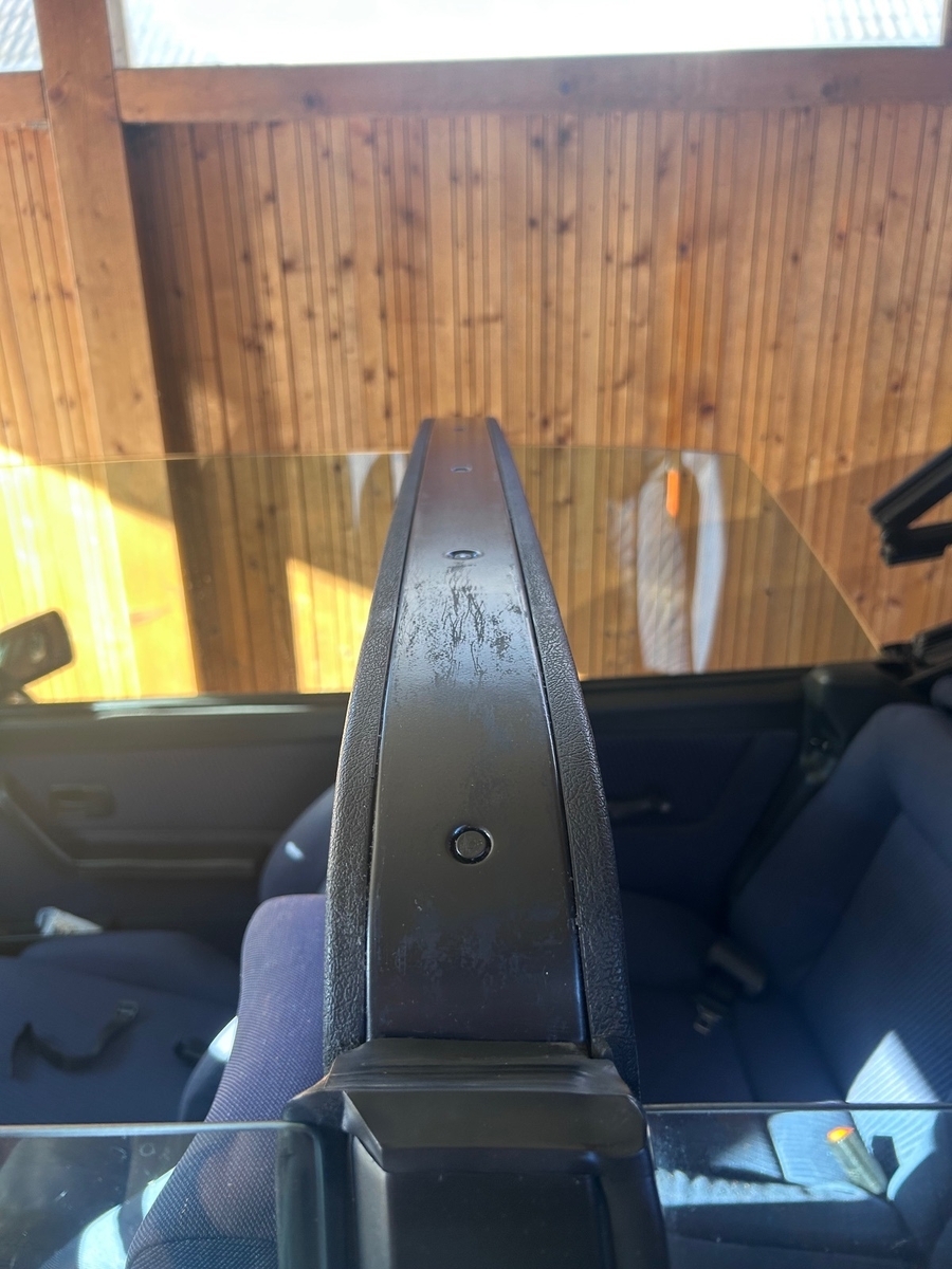

Ist ein aufgerolltes Gummi. Selbstklebend. Bei MK1ClassicWorld gekauft für 10€
