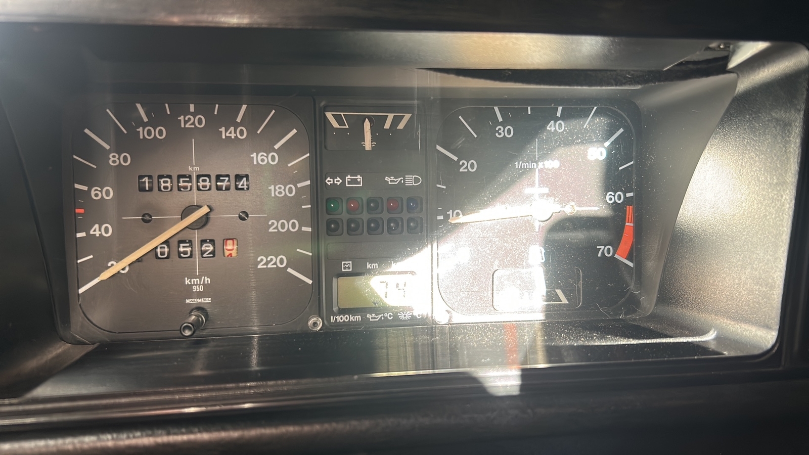

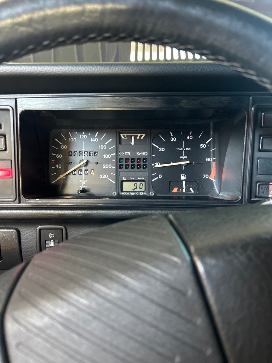

Jetzt muss ich kur noch mach der Drehzahl schauen. Habe den Unterdruckschlauch vom benzindruckregler getauscht, seitdem ist die drehzahl im warmen zustand bei ca 1000 umdrehungen, also genau zwischen den beiden dünnen strichen vor der 1 und nach der 1.

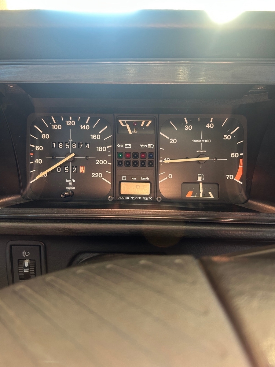

Hab jetzt gerade den fühler getauscht und den alten gebrauchten eingebaut. Jetzt sieht es nach der warmlaufphase top aus. Den alten hatte ich im kalten zustand gemessen. Zeigte Ol an…da war mir klar das er kaputt ist

Also Tank meine ich zeigt richtig an (vollgetankt hab ich allerdings schon lange nicht mehr) also die anzeige ging bei an masse halten komplett auf voll (oder gilt das nicht)

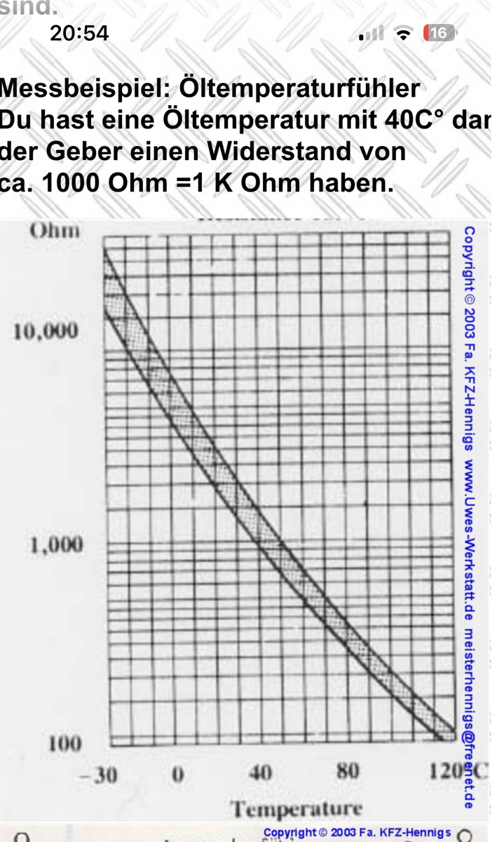

Ich schau mal morgen wenn er kalt ist. Dann müsste es ja Umgebungstemperatur sein, dann messe ich nochmal die ohm zahl und schau was bei deinem Link ca steht.
Hab mal ne Frage zu dem schwarzen Temperatur Fühler. Meine Anzeige im Tacho zeigt bei Betriebstemperatur nie mittig an, eher sehr weit links. Hab den stecker am Fühler abgezogen und an Masse gehalten, Anzeige schlug voll aus und blinkte. Mit einem Messgerät gemessen, Auto war jetzt ne Stunde aus und hatte 470Ohm. Was sind denn so die Werte von dem Fühler?

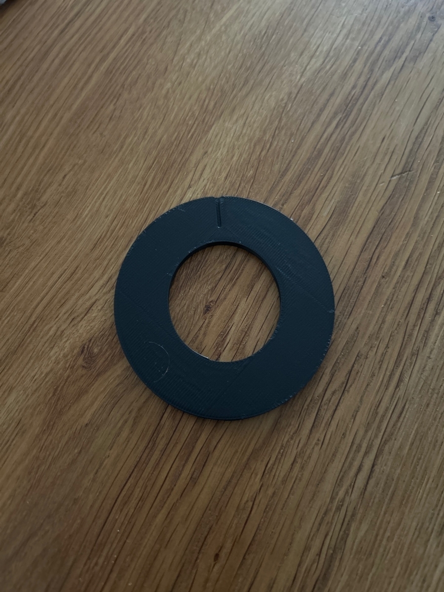

Habe schon Material bestellt. 😂 aber danke für den Link, wenns nicht klappt bestellt ich da. Hab mir schon Vorlagen mit dem 3D Drucker gedruckt, schaue was dann am besten passt 😅
Du hast recht ich bestellt mir die bei ihm…so schön ausgeschnitten bekomme ich das nicht
