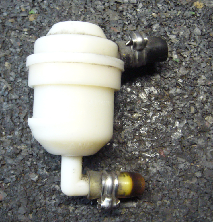

    so bei mir passiert es jetzt auch mit Unterdruck im Tank. Will gerne das Schwerkraftventil ersetzen. Leider finde ich im Forum nicht mehr den Eintrag mit dem U-Stück, was viele schon eingesetzt haben. Hat da jmd nochmal den Link dazu?! Wie habt ihr das befestigt? Das Schwerkraftventil ist ja jetzt in einer Gummitülle am Gehäuse festgeschraubt

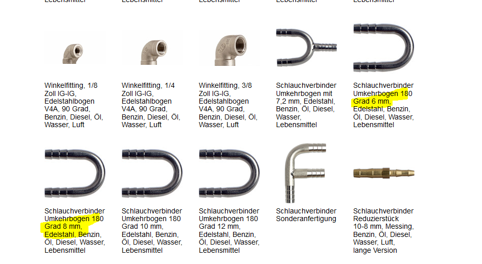

    Ein U-Rohr von Pumpen Peters aus Schwerte:

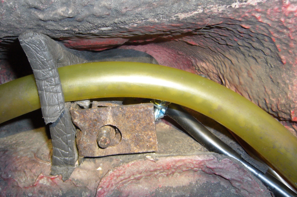

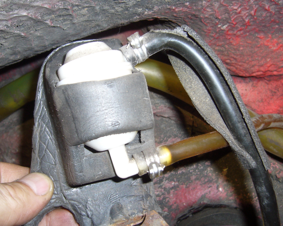

    Hier der Übeltäter:
    Das Auto stinkt jetzt nicht mehr wenn er vollgetankt ist
    Weiß nicht ob es ein 6er oder 8er war - ich glaube es war ein 6er:
    Schlauchverbinder | Pumpen Peters
    Vorher:

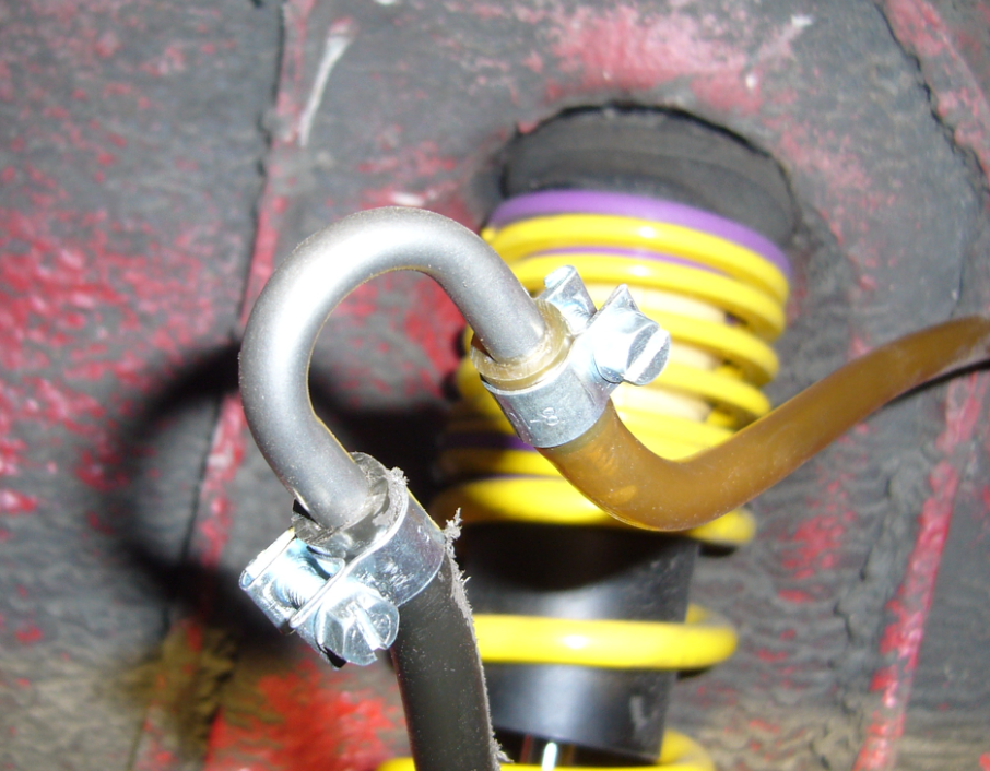

    Nachher:
    Hoffe geholfen zu haben

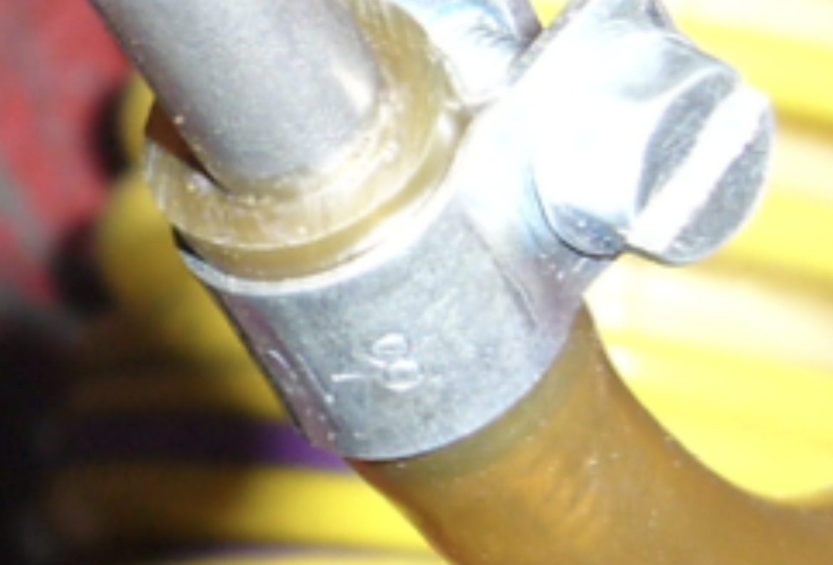

    Hast dann einfach das URohr in das Gummiteil rein richtig? Was sind das für Rohrschellen?

    Schelle scheint 8-10mm zu sein. Denke dann ein 8mm?

    • 28. September 2025 um 15:38
    Laut Explosionszeichnung 5,5mm Schläuche 🤔. PHÖNIX kannst du das irgendwie in Erfahrung bringen? Will nicht nicht alles rausreissen 🤣

    Kauf einfach beide - einer von denen passt - aus dem Bauch raus würde ich sagen nimm den 6er Bogen wenn der explodierte 5,5 sagt
    Den anderen kauf ich dir ab wenn wir uns wiedersehen :)
    Jau - dann wieder oben rein - nimmt keiner weg - ist unspektakulär
    Rundziehende - Verbrauchsmaterial aus dem Sortimentskasten
    Da steht: 8-10 mm wenn ich nicht lüge :eye:
    Das ist aber der INNENdurchmesser der Schelle
    Wenn man jetzt das 6 mm U-Stück als Grundlage nimmt und die Schlauch-Wanddicke von 1,5 mm 2 x hinzuzählt kommt man theoretisch auf 9 mm inclusive Schlauch
    Das könnte dann wenn ich die Schellen-Gewindegänge ansehe genau passen

    Hab den 6mm bestellt. Denke der isset

    Da das auf den Bildern mein Auto ist, sollte ich den Durchmesser des U-Bogens kennen 😎
    6mm ist richtig. Geht etwas stramm in die originalen Leitungen..passt aber 🫵🏻

    So letzte Woche alles umgebaut. Probefahrt steht noch aus zwecks Unterdruck. Das Ventil war allerdings so in Ordnung als ich es in der Hand hatte. 🤷 Vielleicht hatte es sich wieder gelöst ?!

    War es bei mir auch, hat trotzdem im Auto nicht funktioniert. Weg damit…
