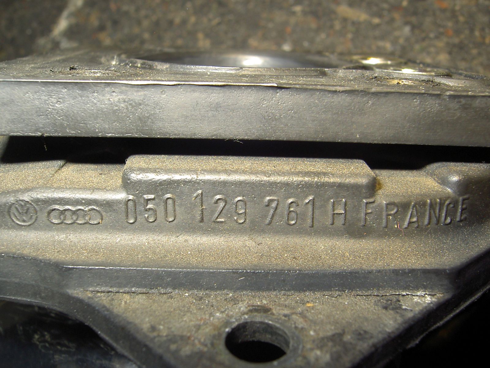

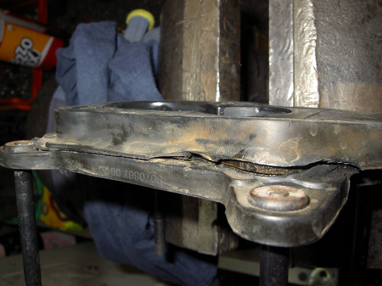

    Vergaserflansch abgerissen ?

    Vergaserflansch wurde vor 3 Wochen getauscht …
    Läuft im Standgas gerade so, dass er nicht abstirbt. Tippst du leicht aufs Gas, geht er aus…. Trittst du voll drauf in höhere Drehzahlen kannst du ihn am Leben halten,.

  • Vergaserflansch? Du schreibst das du ihn vor 3 Wochen erneuert hast? Ich tippe eher auf defekte Unterdruckschläuche. Der 2E hat ja einige davon auf der Rückseite und wenn du da BR sprühst kann es es auch einen defekten Unterdruckschläuche treffen. Prüffe das doch auch mal.
