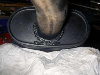

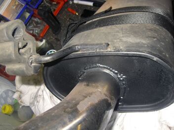

Aber beim Starten riecht es in der Garge immer noch nach unverbranntem Benzin
Sind da irgendwo Tropfen auf dem Boden zu sehen ?
Bei Datt Moefken haben wir den Benzingestank durch Austausch des Schwerkraftventils durch einen U-Bogen erfolgreich entfernen können.
BeitragRE: das hat mich heute erfreut :-)
Heute hat mich erfreut das ich wieder was gelernt habe

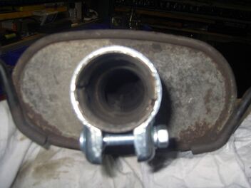

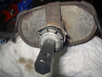

Ich hatte zum allerersten mal ein Schwerkraftventil zu Testzwecken entfernt
Bis jetzt hatte ich kein Einizges wo Handlungsbedarf bestand
Wenn man erst mal den Schaumstoff-Halter heile extrahiert hat ist der Rest recht gut machbar

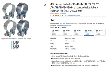

Ein Edelstahl-U-Stück - 2 rundziehende Schellen - und wieder rein die Geschichte
Sicher existieren schon ein paar Fotos von dem Zeugs - hier sind meine:
