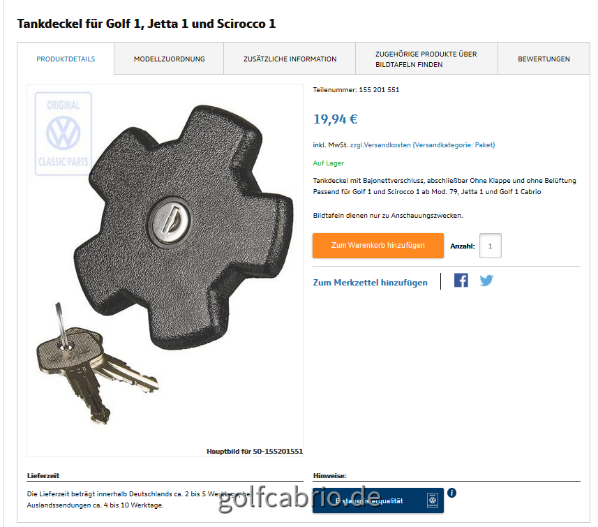

    Schade das dein Versuch mißlang und das das Kunststoffteil zerbrach. Auch schade das es anscheinend mehrere diverse Bauarten/Formen dieses Schlosses gibt. Wie man sieht liegt hier der Teufel im Detail...
    Bei mir war dieses "Rausrutschverhinderer-Teil" ganz unten im Zylinder - bei dir wiederum ziemlich oben - also auch wieder anders !
    Habe ich da etwas ganz besonderes erwischt das gerade dieser Golf-1-Cabrio-Deckel passend für das AH-Profil ist ?
    Werde berichten so bald ich genug Spenderplättchen zusammen bekommen habe :)
    P.S. Ich dachte erst das ich da einen Deckel vom Golf 2 erwischt habe - aber diese 155-er Teilnummer sagt mir das das Ding vom Einser ist und auch problemlos passt...
