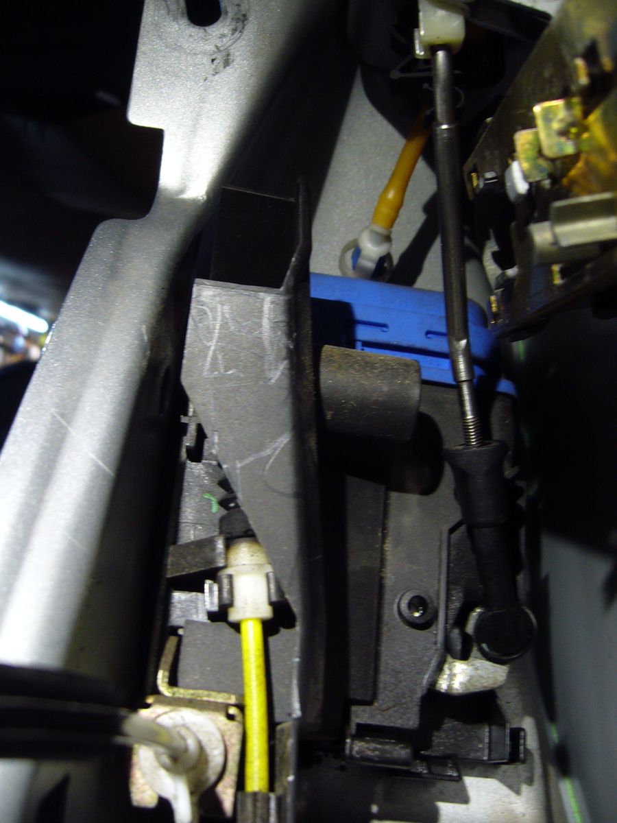

Alter Falter - ein Halter:
Da bammelt sie:
Der muß in die Tür:
EFH und ZV vorverlegt und getestet - Hohlraumsuppe reingesprüht:

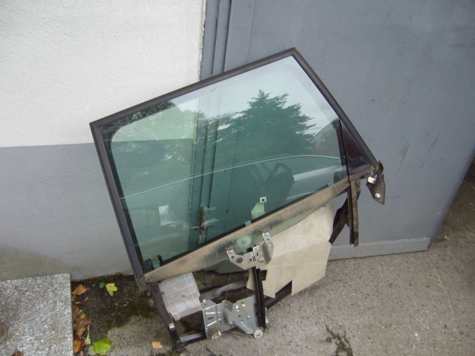

Das EFH-Elektrik-Gedöhnse funktionierte auf der Werkbank als Versuchsaufbau schon mal tadellos:
