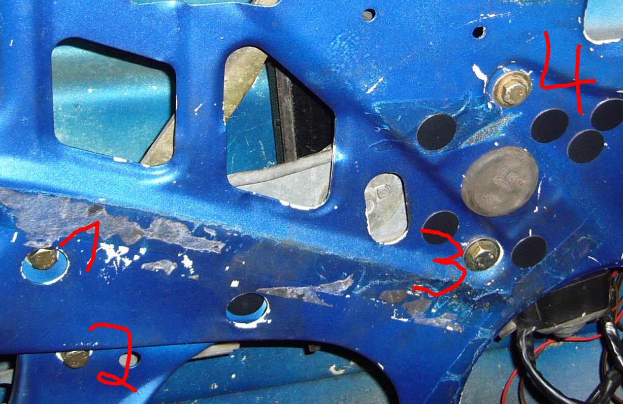

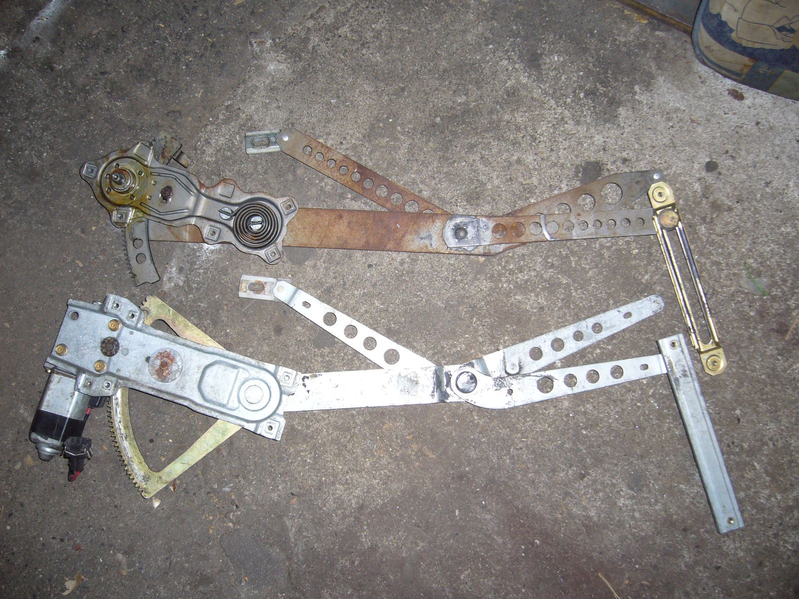

    Claudio kam eines Tages mal zu mir heran und sagte: "Ich möchte auch EFH, Funk-ZV und Zusatzinstrumente haben. Da ich hinten nach dem Neulack nun die Aussparung für die NSL habe (Re-Import) möchte ich die dann auch montiert und verkabelt haben. Und - ach ja - ein Klappradio habe ich auch gekauft..."
    Endlich war Schluß mit der monatelangen Langeweile :op10:
    So sollte es denn sein - ein Mann ein Wort... g..)
    Heute war es so weit das ich die Elektrik funktionell hatte - bis auf das Klappradio. Das habe ich übersehen.
    Da muß ich den Salat erst noch fotogen aufhübschen...

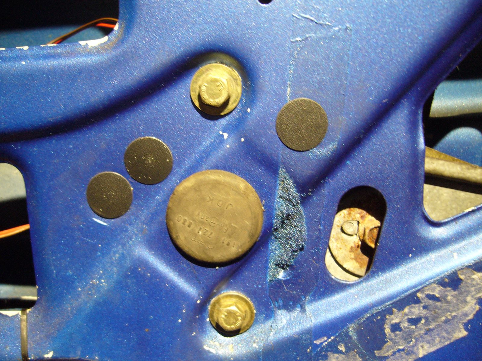

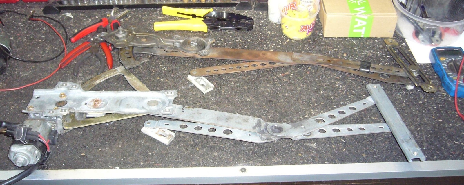

    Alter Falter - ein Halter:
    Da bammelt sie:

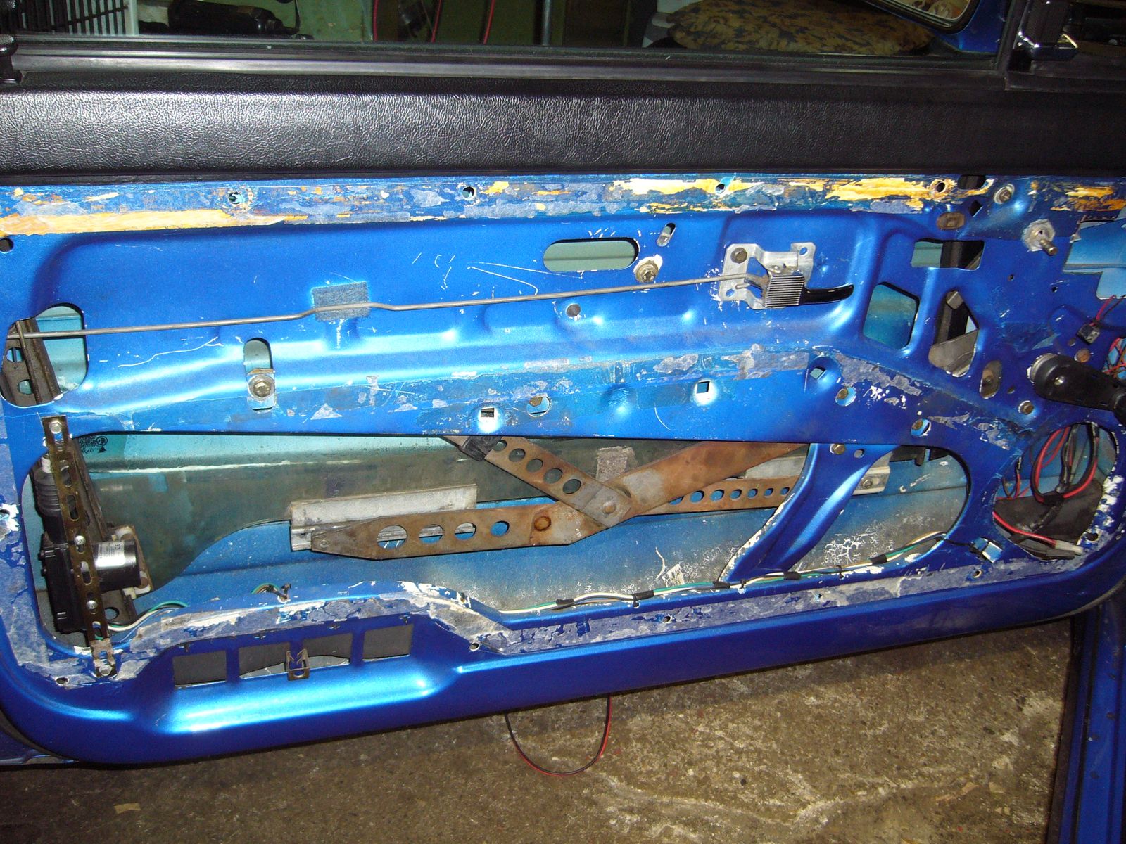

    Der muß in die Tür:
    EFH und ZV vorverlegt und getestet - Hohlraumsuppe reingesprüht:
    Das EFH-Elektrik-Gedöhnse funktionierte auf der Werkbank als Versuchsaufbau schon mal tadellos:

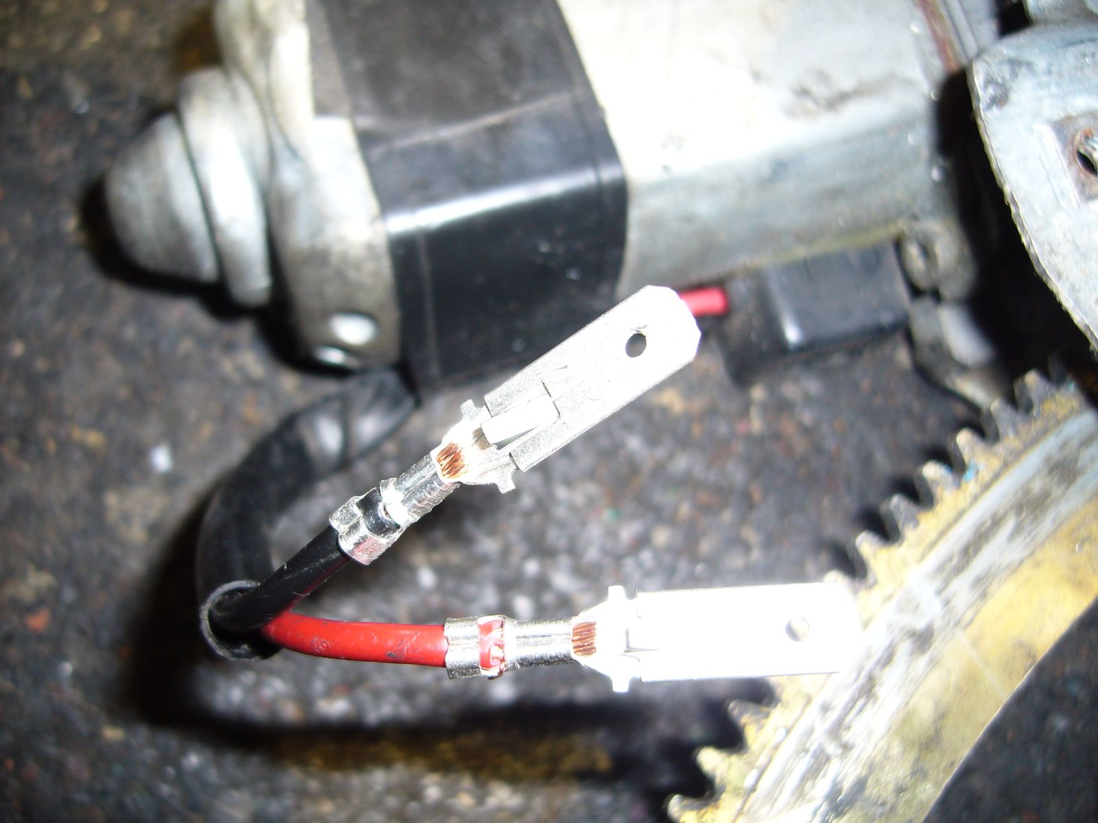

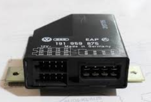

    Hallo und willkommen bei uns !
    Ich habe die Technik innerhalb der Tür vom 3er/4er gerade nicht vor Augen - habe nur schon mal die Schalter ersetzt und ein paar Kabel durchgemessen
    Aber wie das genau war weiß ich nicht mehr :/
    Ich denke die "Steuergeräte" hängen direkt am Motor
    Wenn man direkt am Motor + und - anlegt kann man die Scheibe zumindest vorübergehend manuell hochfahren so fern der Motor nicht festhängt
    Hier kannst du mal wühlen:
    Und hier der Schaltplan:
    Golf 3 Cabrio EFH.pdf
    Ich kann dir leider nicht sagen "daran liegt es:" - da hilft nur messen bis der Aha-Effekt kommt

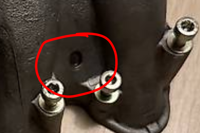

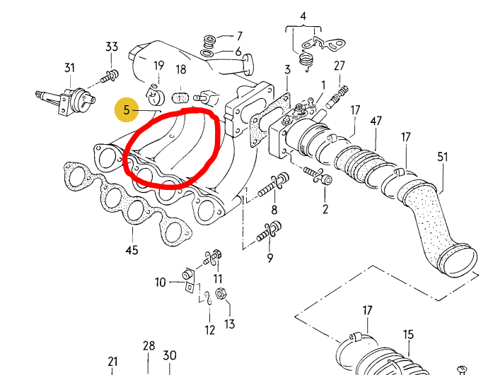

    Wenn das tatsächlich nur ein Loch ohne Verbindung zum Ansaugtrakt ist dann stirbt da keiner von.
    Aber diese Antwort steht noch aus.
    Die Verbrennungsluft wird vorne vor dem Luftfilterkasten angesaugt - wenn es sehr kalt ist zieht der Motor warme Luft durch den Flexschlauch vom Warmuftsammelblech am Krümmer an.
    Wenn da nur warme Luft durch das Miniloch vom Krümmer nach oben steigt - bei Fahrtwind und Lüfterventilator - wayne ? :shrug:
