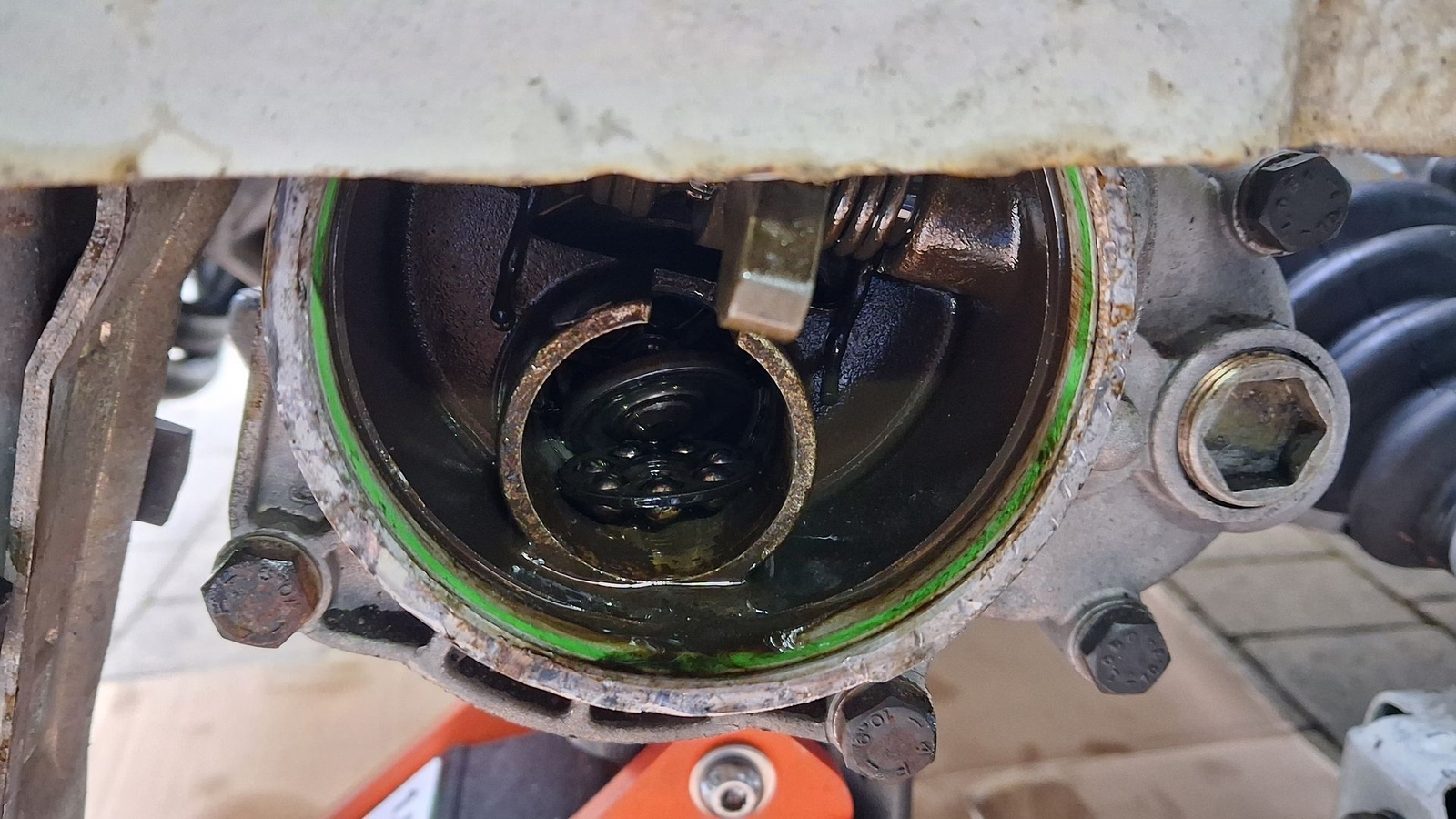

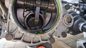

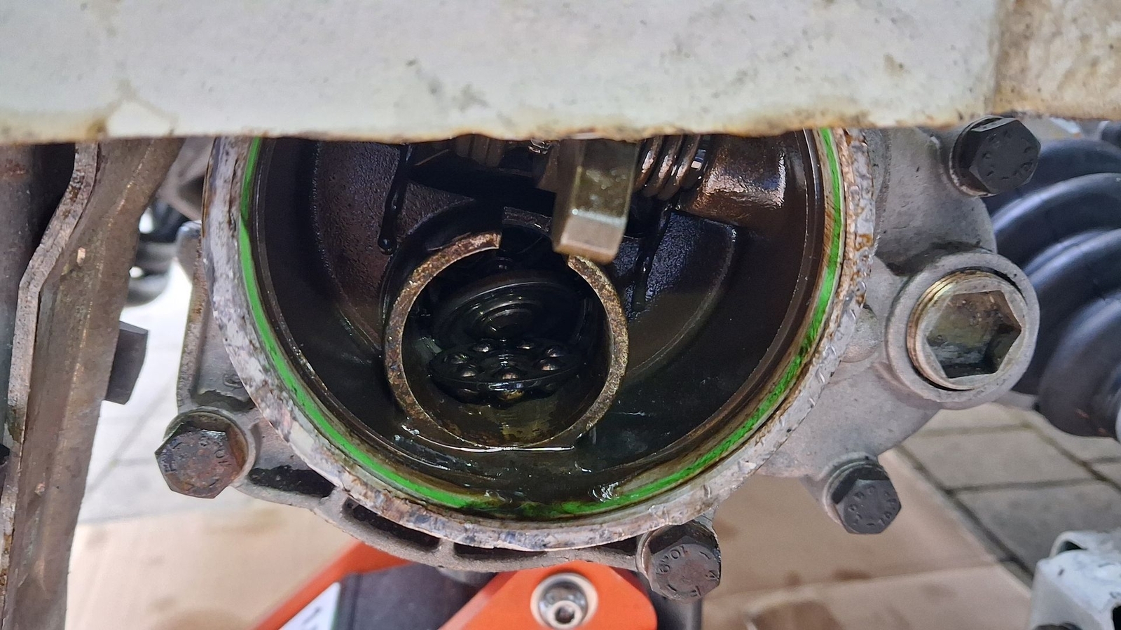

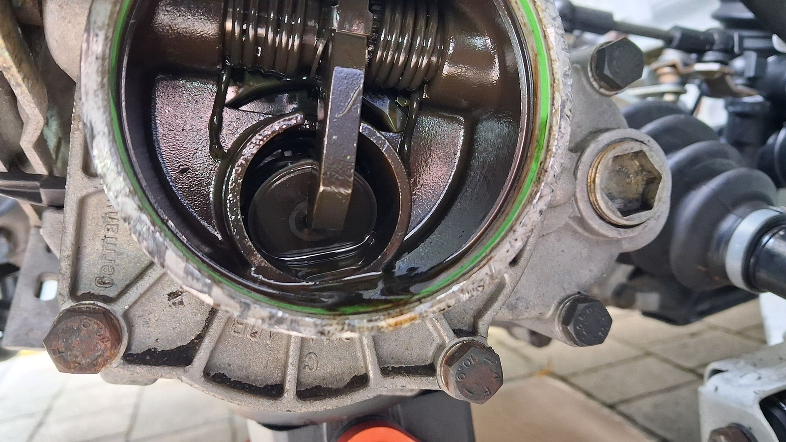

  • Ja, heute war es zeitlich dann soweit.
    Das alte Lager war schon selbstständig seziert in der Buchse 🫣.
    Die Stange habe ich auch direkt erneuert - Achtung die beiden Enden sind unterschiedlich.
    Das befestigen des Deckels - Breites Hokzstück und dein Hammer mit Bleikugeln und der Deckel war bündg drauf.
    Zum Absenken des Getriebes einfach mit nem Wagenheber abstürzen, Schraube des Lagers unterhalb der Batterie raus und die beiden der Drehmomentstütze.

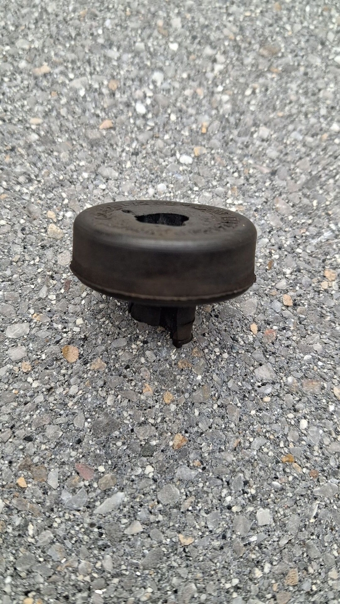

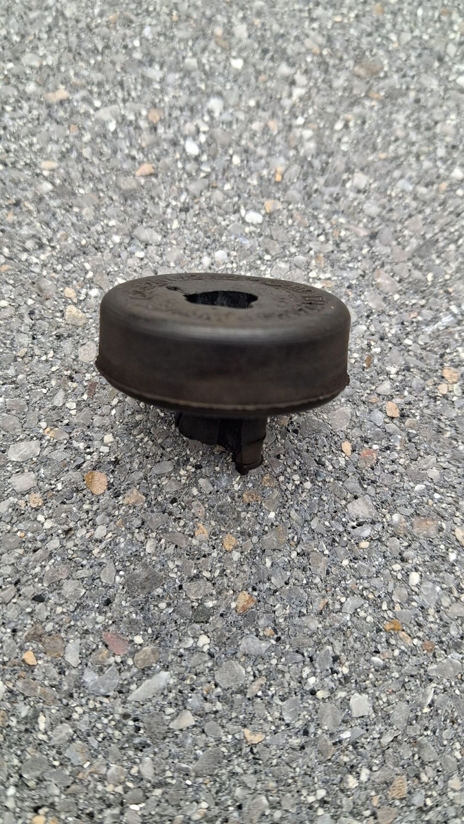

  • GIbt nur das hier:
    Teilenummer 020311108A - da schiebt man die Druckstange aber einfach durch.
    OldtimerWerk
    www.oldtimer-werk.de
    Die Druckstange haut mit einem Tropfen Fett dann direkt auf denn Druckteller - einen "O"-Ring gibt es da aber nicht.
