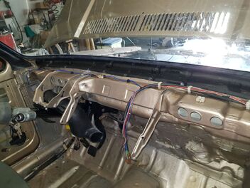

… würde meinen hier fehlen 2 Schrauben ?!
Das sollte es wohl sein.
Das ist an der Unterseite, oberhalb vom Krümmer.
Der Hitzeschutz ist auch irgendwie nicht richtig fest, unten links im Bild

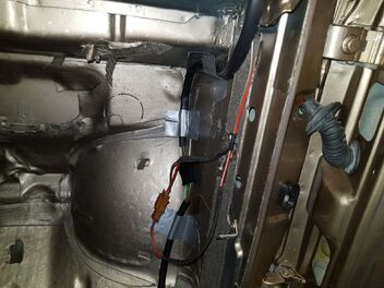

Am Türkontaktschalter ist ein brau/ weißes Kabel das geht direkt zur Innenleuchte. Ist an beiden Seite so.
