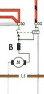

Die Federklammer gehört rechts da drunter wie auf der linken Seite und der Kabelschuh gehört auf den anderen Kontakt.
