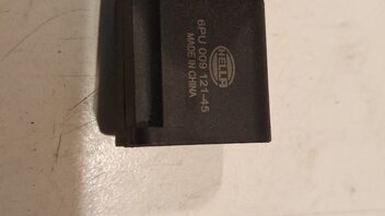

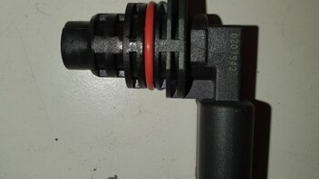

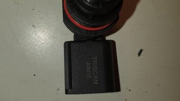

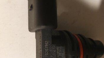

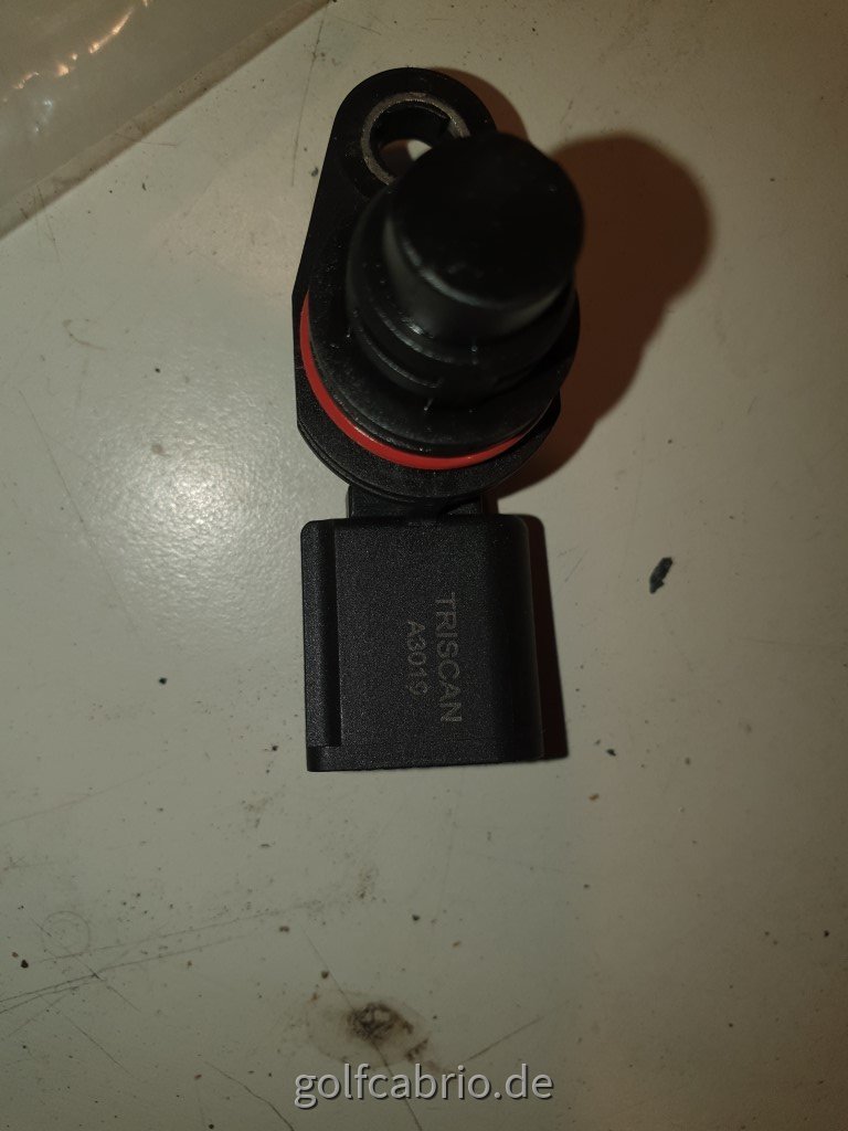

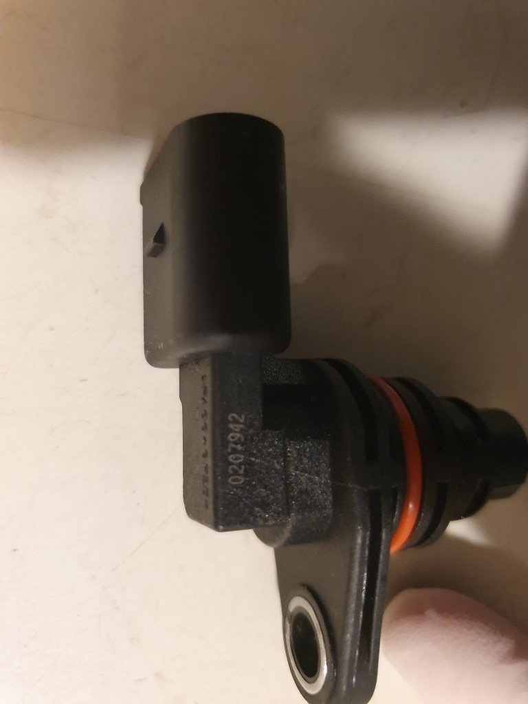

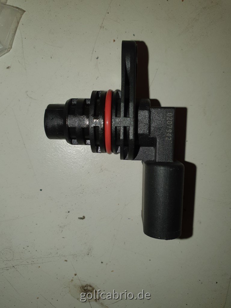

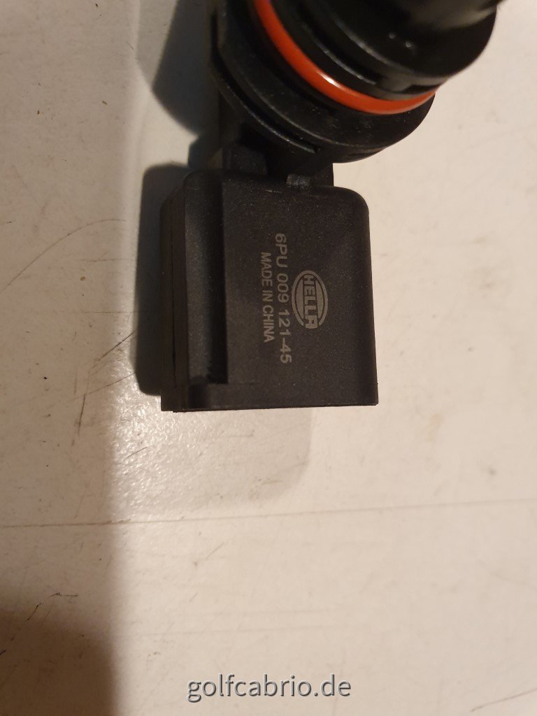

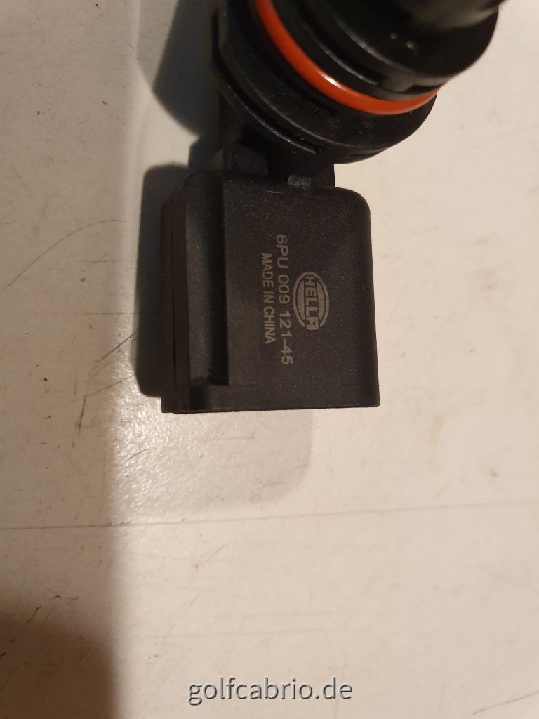

    Am Montag Abend als der bei VW gekaufte Geber da war, habe ich alle drei Geber fotografiert und dabei festgestellt, dass die zwei defekten neuen Hallgeber aus der gleichen Herstellung sind. Sie sind zwar mit unterschiedlichen Marken gestempelt, aber Spritzformfehler und auch eine versteckte Nummer auf dem Geber sind gleich.
    Bei einem Geber war alles korrekt angegeben: Hella, Made in China.
    beim anderen Geber eines namhaften Online-Teilehändlers wurde mir der Geber als "Made in Italy" verkauft. Der Geber kommt allerdings aus China, da bin ich mir wegen zuvor genannten Punkte sicher.

    Wenn ich davon ausgehe, dass die Angabe auf dem Hella-Geber korrekt ist, kann ich beweisen, dass der andere auch aus China kommt.
    Hella, Made in China:
    der angebliche "Made in Italy"
