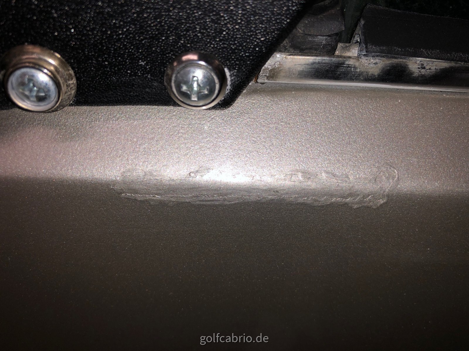

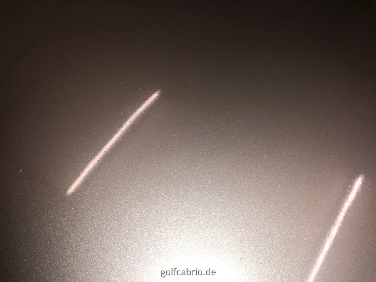

  • Code

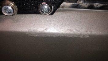

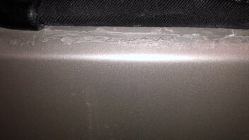

    Der Lack ist leider nur das stehen und der wechsel von Hitze und Kälte leider teilweise abgeblättert.
    Unfallfrei, können wir noch 100%-ig Zusichern, wir wissen bloß dass der Kotflügel Beifahrerseite gewechselt wurde, nachdem dieser in Italien angefahren wurde.
    Das Fahrzeug wurde in Deutschland ausgeliefert und die seitlichen Blinker mussten wir für die italienische Zulassung im Nachhinein anbauen. Da der Golf 20 Jahre ca in Italien war, und die restliche Zeit in Deutschland in der Garage war, hat er keinen Ansatz von Rost.
    Kleinere Lackmängel, siehe Bilder, sind an dem Dachansatz. Der Lack von der Motorhaube hat leider durch die Hitze in Italien blässchen, aber der Rest vom Lack ist in einem Sehr guten Zustand.
    Außerdem wurden Eibach Sportfedern verbaut, diese sind aber im Fahrzeugschein eingetragen und auch H-Kennzeichen konform.<img src="https://www.golfcabrio.de/web/index.php?attachment/3547-image1-jpeg/&thumbnail=1" class="woltlabAttachment" data-attachment-id="3547" id="wcfImgAttachment0">

    • Offizieller Beitrag
    sorry, aber für mich ist das wegen den Lackproblemen ein Totalschaden.
    Die Schäden am Dachansatz wären vielleicht noch zu verschmerzen, aber wenn auch auf der Motorhaube der Lack abblättert, kann man davon ausgehen, dass der Rest auch nicht richtig haftet...
    Einmal mit Hochdruckreiniger drüber und der Lack kann großflächig wegplatzen. Gleiches Problem bei mini Steinschlägen. Wenn einmal Luft zwischen die Lackschichten kann, löst sich das ganz langsam.
    Wie geschrieben, für mich ist das ein Totalschaden.
