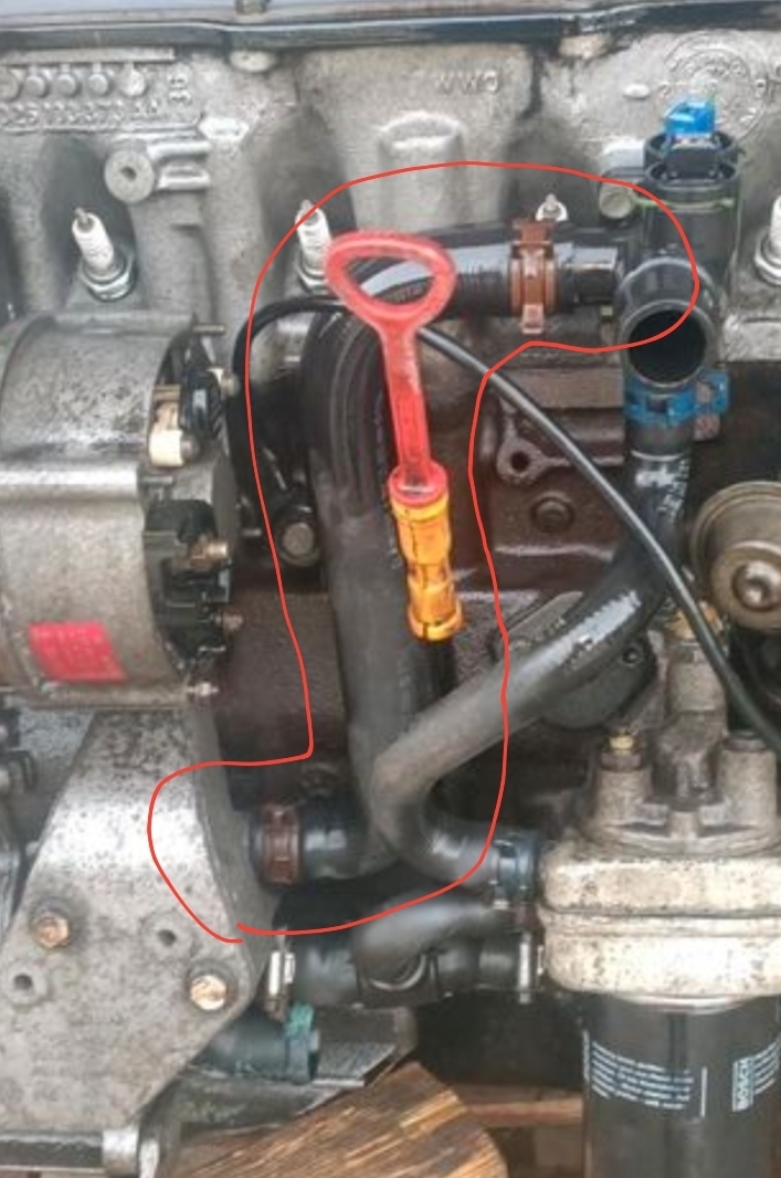

    Laut dem Bild dieser hier würde ich sagen:

    Genau. Denn da läuft auch schon das Wasser durch BEVOR das Thermostat aufmacht. Und genau so wollte ich das haben. Hatte zuerst vor einen 30 mm Adapter in den Schlauch zum Kühler zu integrieren - was aber anzeigetechnisch keinerlei Sinn machen würde.

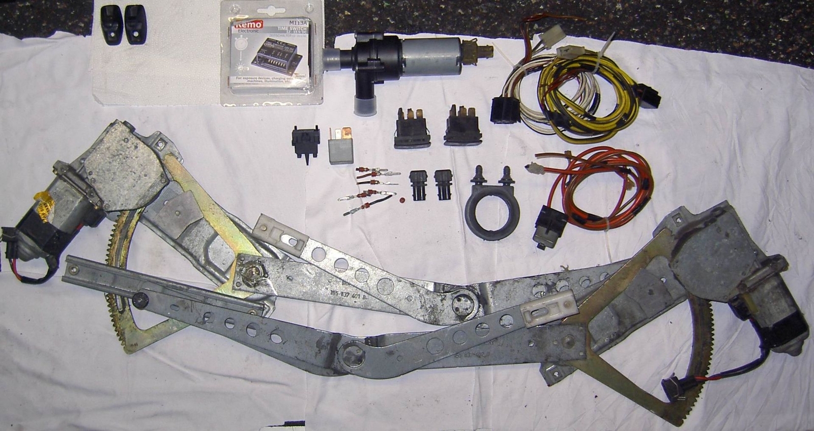

    DIe Winter-Schraub-Zeit nähert sich in großen Schritten :op10:
    Zeitschalter, Stecker und Pumpe für den Wassernachlauf sind bereit. Muß mir nur noch überlegen was ich als Triggersignal nehme...
    Thermosicherung, Schalter, Stecker, Relais für den S-Kontakt, Relaishalter, passend vorbereiteter Kabelbaum vom 2er warten auch auf Einbau. Die alten Brose-Motoren kurbeln noch mehr als ordentlich.
    Schön das es sie im Zweifelsfall noch neu gibt: *RECHTS* und *LINKS*. Die Angabe "Fensterhebermotor hinten links für Golf 1 Cabrio ab 1984" ist lustig :saint:
    Die Kabel für die hinteren EFH werde ich schon mal vorverlegen - wenn ich schon mal dabei bin...
    Das einzige "Problem" was ich noch zu lösen habe ist: wohin mit den Schaltern 8)
    Ich denke die vom 2er sind von der Größe her suboptimal - da werde ich mir was einfallen lassen

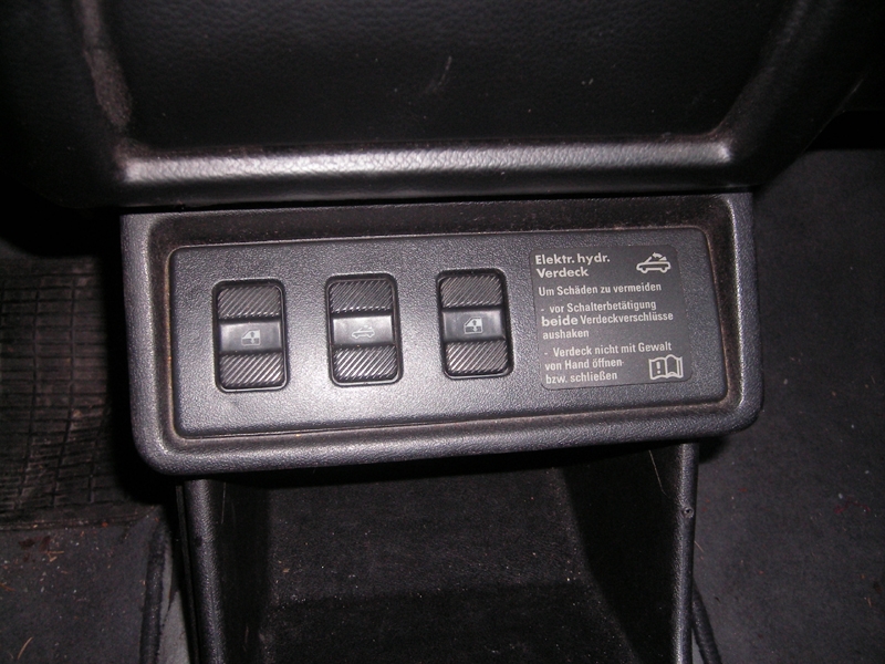

    Mal als Anregung:
    1. Original Halteblende für den 4. Schalter anpassen:
    2. 2 Rahmen vom Corrado besorgen TNR 535959550 (2fach) und entsprechend originale Schalter einsetzen.
    (also links auch einen 2fachen statt dem Einzelnen und der Steckdose)
