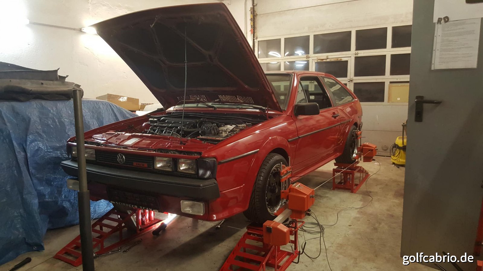

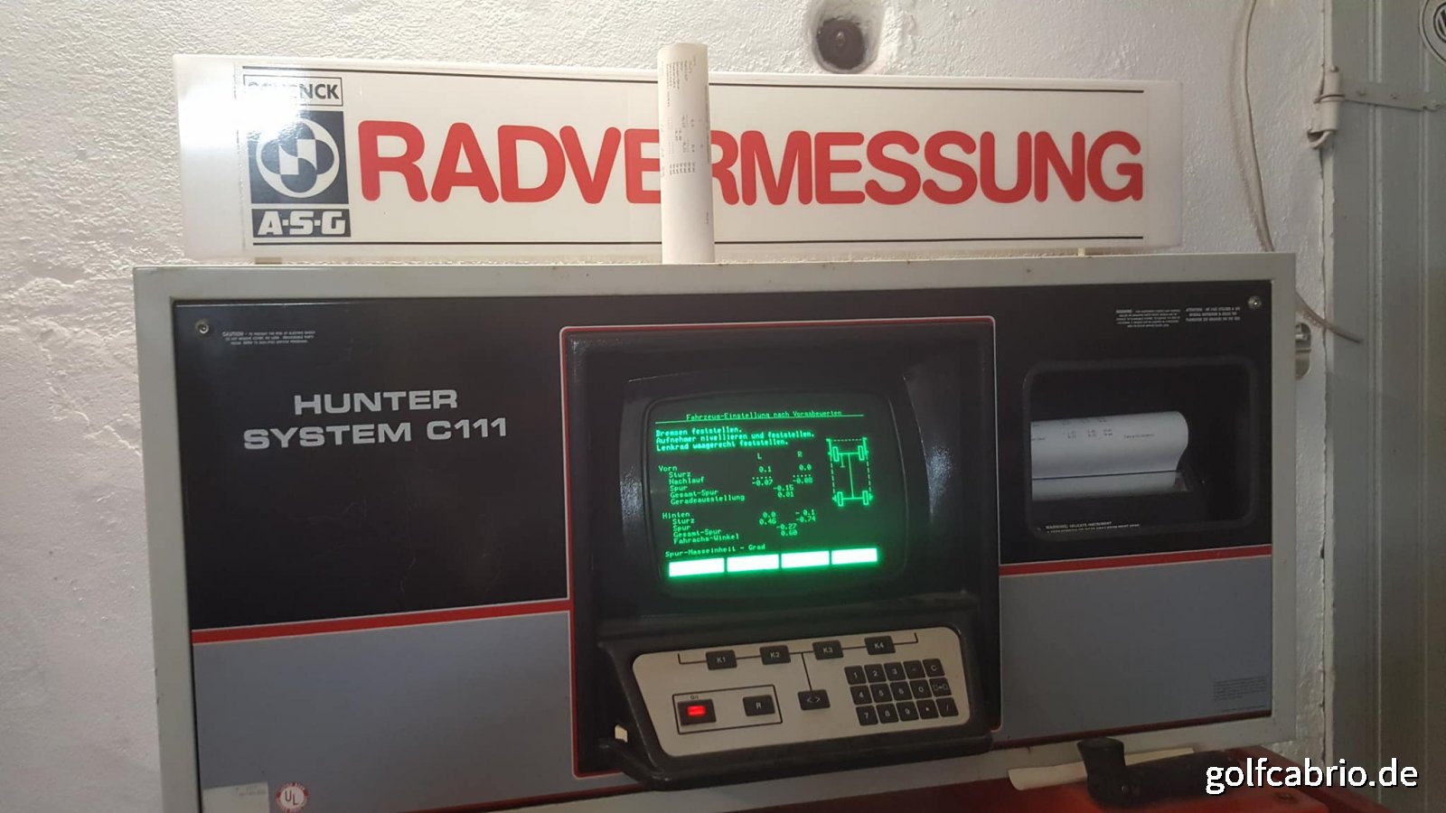

  • Ich war heute beim Russen. Der hat keine Termine frei. Bis 10 Januar sei die Werkstatt proppevoll. Die Frau bei der Auftragsannahme sagte auch gleich: Die Schrauben zu Lösen und die Spurstangen gangbar zu machen sei keine Arbeit von Minuten. Wenn ich das denke, sollte
    ich mir ne andere Werkstatt suchen. Sie erwähnte auch, man müsse Heiss machen.
    Dann war ich bei einer anderen von Ausländern betriebene Werkstatt. Ich fragte gleich, ob es bei
    dem alten Auto Probleme geben könnte. Es käme vor,
    dass Teile so verrostet sind und sie es nicht schaffen würden.
    Für Montag habe ich nun einen Termin erhalten zur optischen Vermessung.
