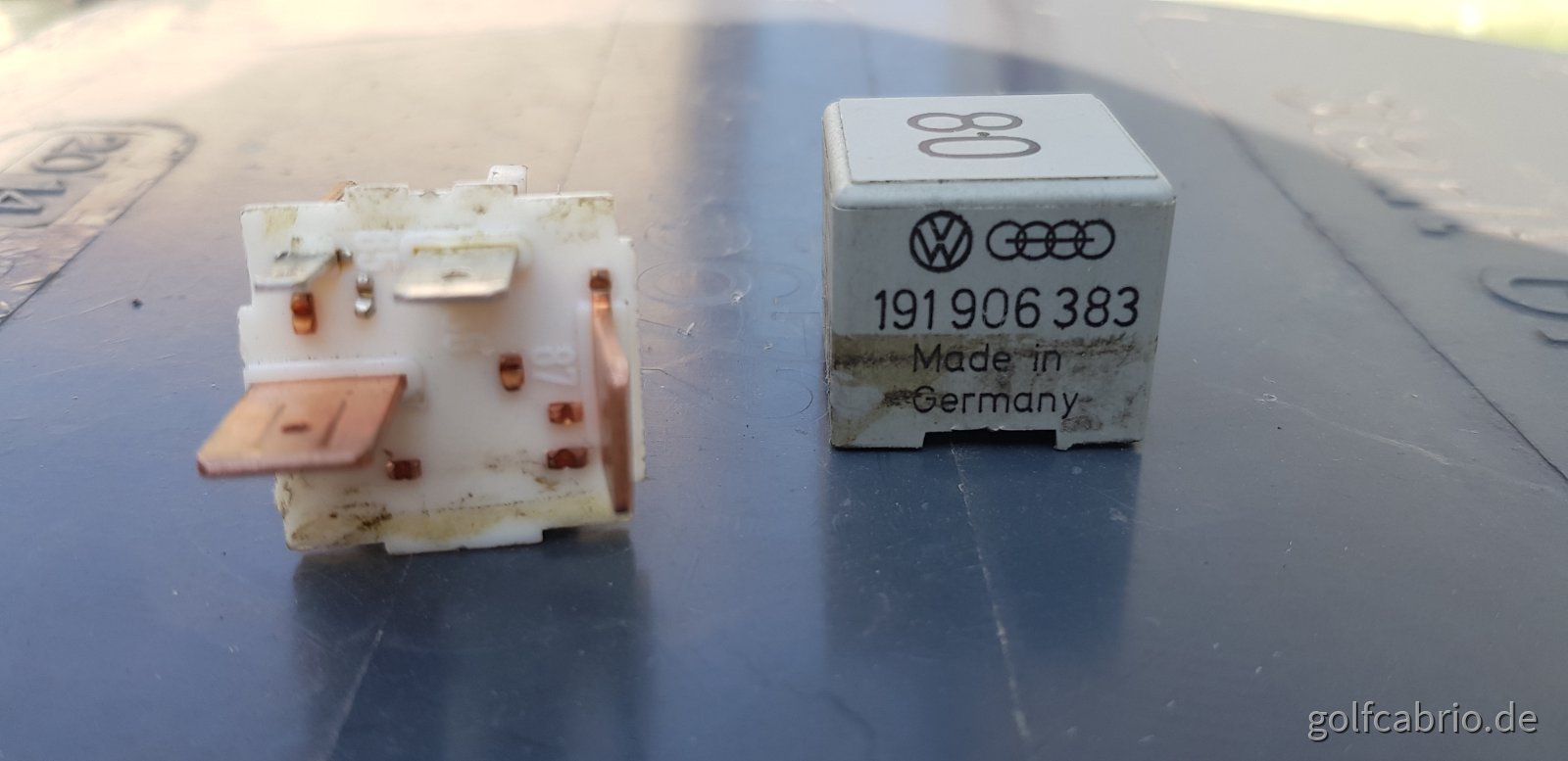

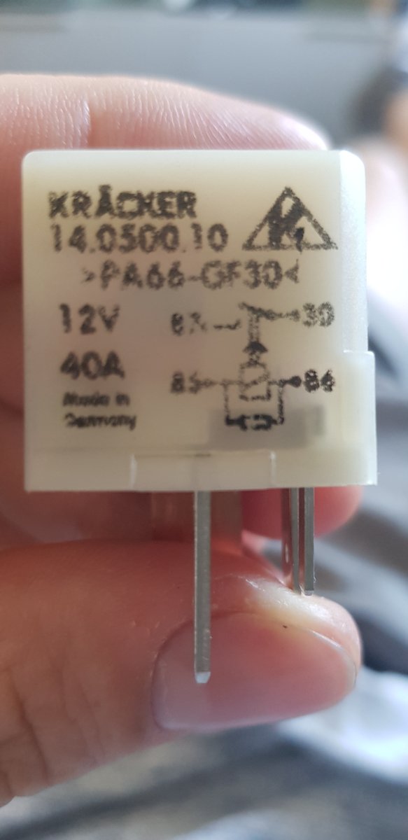

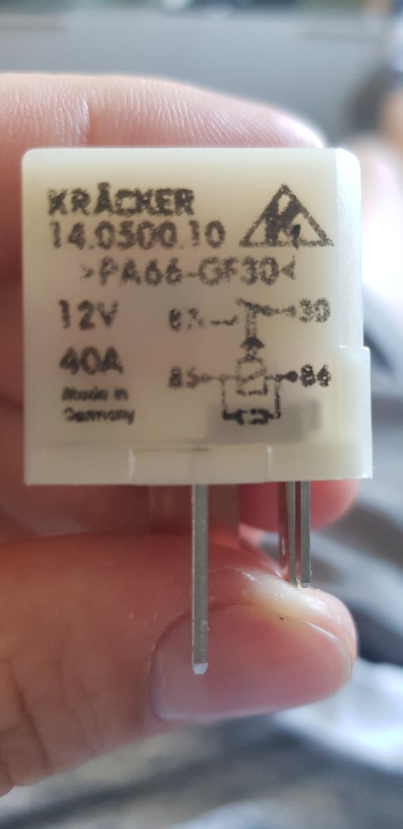

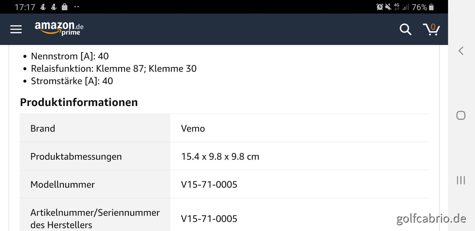

    das komische ist, das es von jetzt auf gleich kam. Kurz ausgeschaltet und nach dem Einschalten wollte er nicht mehr. Kann es da kabelbruch sein? Möglichkeit ist noch dass es das falsche neue Relais ist. Ich habe das hier bestellt :

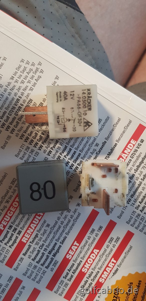

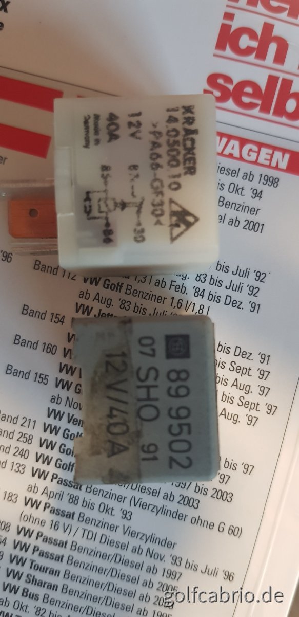

    so siehts aus.

    Sieht nicht nach dem passenden Relais aus.
  • reira
    Golf Cabrio IG e.V.
    Reaktionen
    380
    Beiträge
    1.197
    Karteneintrag
    ja
    Wohnort
    24848 Alt Bennebek
    • 26. August 2019 um 18:50
    • #16
    Zitat von Paule1985
    so siehts aus.
    Es ist aber nicht das was du bestellt hast :/ oder war dieses verbaut?
    Das aus #13# sollte eigentlich passen

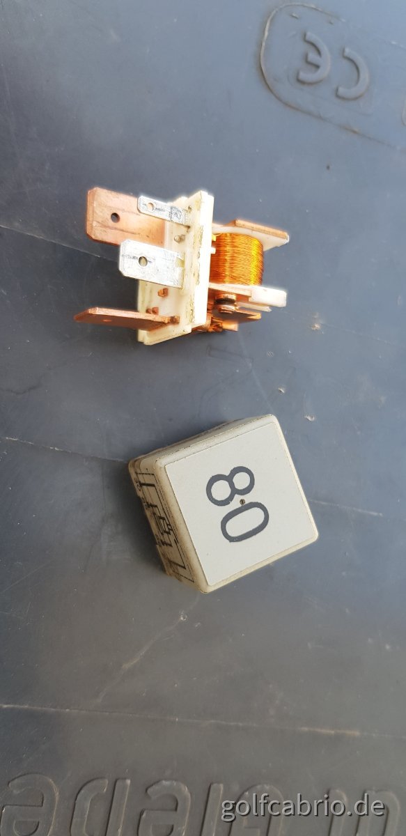

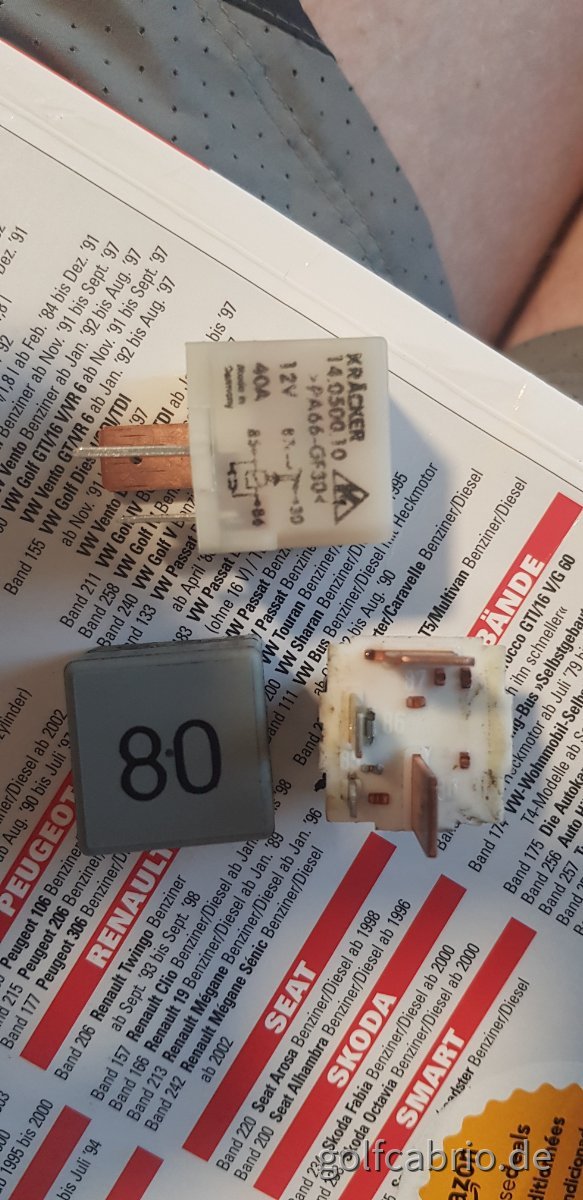

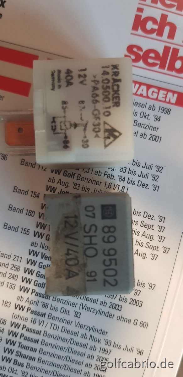

    also ein anderes passendes ist nicht verbaut. Ich mache jetzt mal Fotos der Relais:
