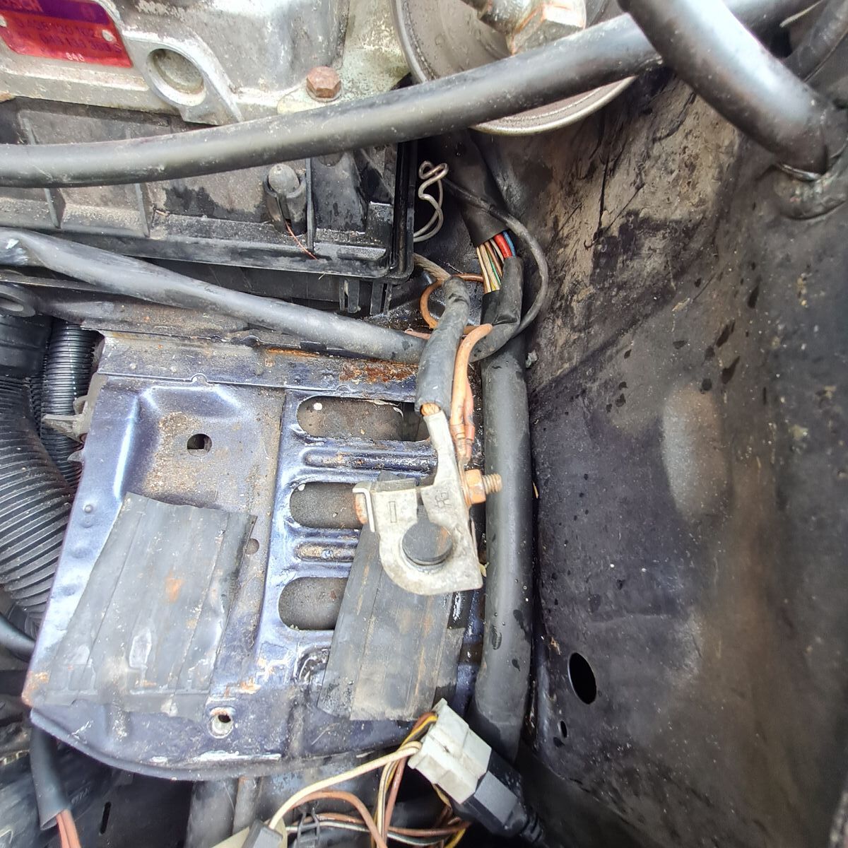

  • ok danke für die beschreibung, so leuchtet es einda ich nur 3 klammern gesehen habe, scheint die vierte aussen vorne zur batterie hin wohl zu fehlen
  • wenn man die batterie raus nimmt, wird auch die vierte klammer an der seite sichtbar. Die hatte ich übersehen, deshalb konnte ich das gehäuse auch nicht wirklich anheben.

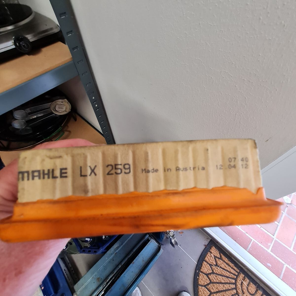

    Und ja, es ist fummelig. Aber irgendwann ist der filter raus und der neue drin.

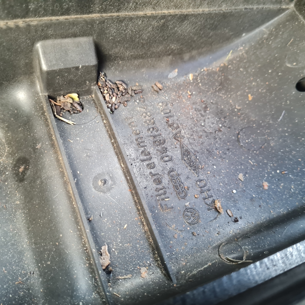

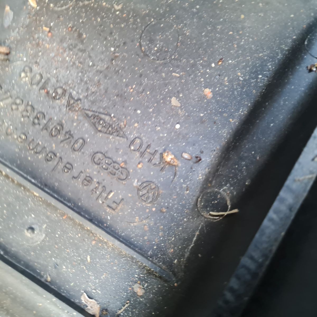

    Mit schrecken musste ich feststellen, dass der wohl schon längere zeit nicht gewechselt wurde ( asche auf mein haupt ).
    Die krümel auf dem gehäuseboden sehen aus wie die hinterlassenschaft kleiner vierbeiniger mitbewohner, die ja früher mal mein auto von innen als behausung missbraucht hatten
  • Siehste Kaktus in der Wüste .. sag ich doch 4 Klammern .. aber am JH geht der Luftfilter Wechsel noch. Höchststrafe ist am Audi mit JT Motor :rolleyes: Von der Seite sieht dein Luftfilter nicht so schlimm aus.. ^^
    Und ja Luftfilter wechseln wird überbewertet ;)
