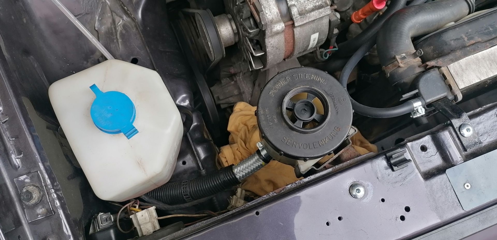

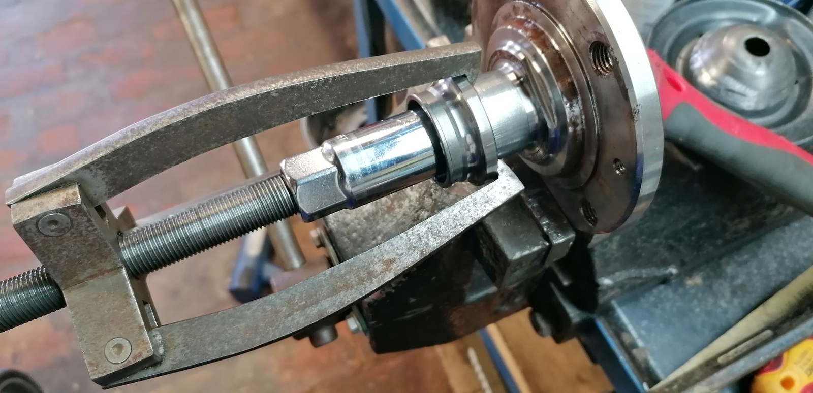

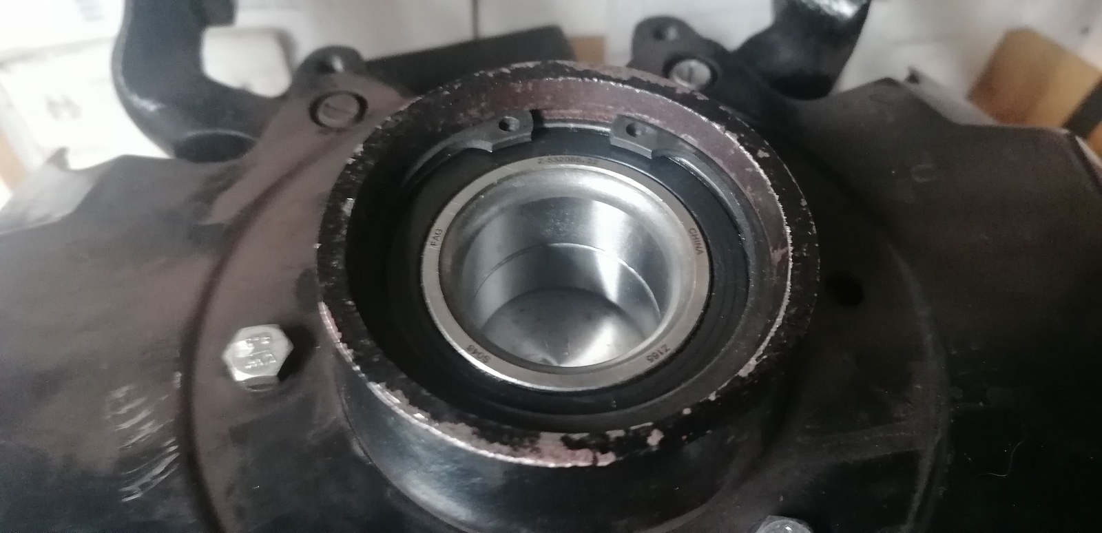

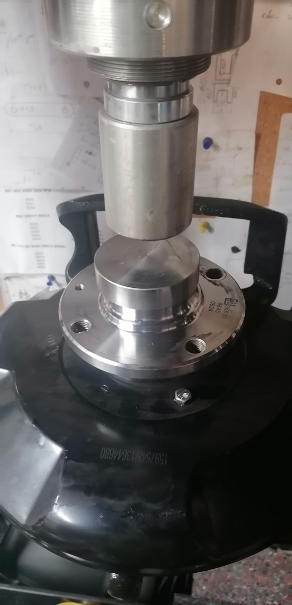

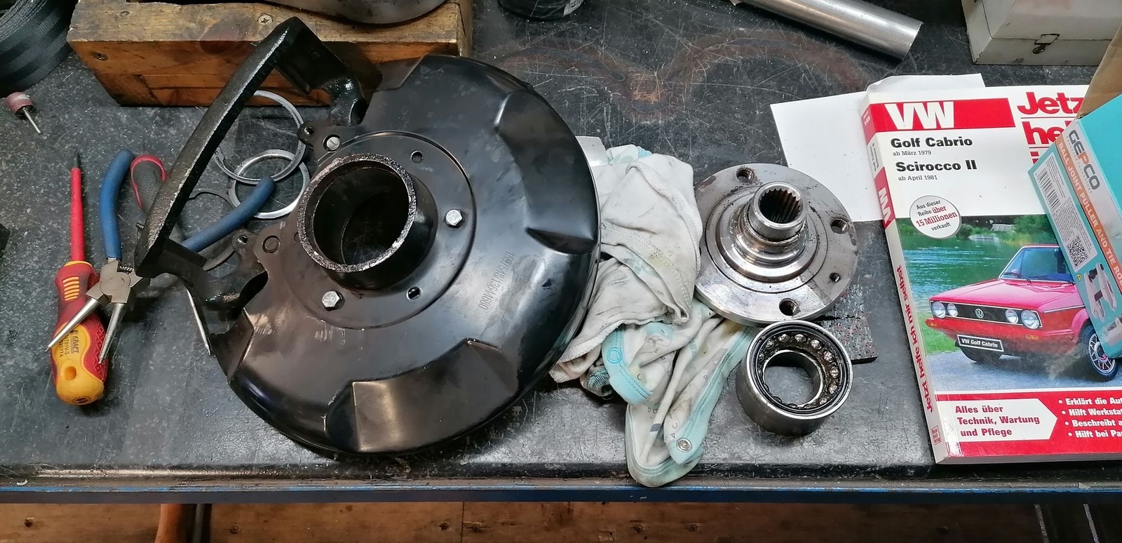

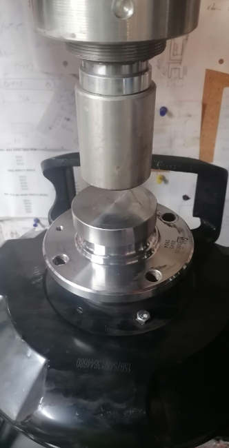

Leider hat mich eine unplanmäßige Reparatur ein Paar Tage Stillstand bei schönstem Wetter gekostet. Ich habe zufällig beim entlüften der Servo bemerkt das mein Radlager vorn links extremes Spiel hat. Die vorderen Radlager waren von Febi und wurden beide vor 2000km gewechselt. Das nun neue Lager ist FAG "Made in China".
Naja mal sehen wie lange das jetzt hält.

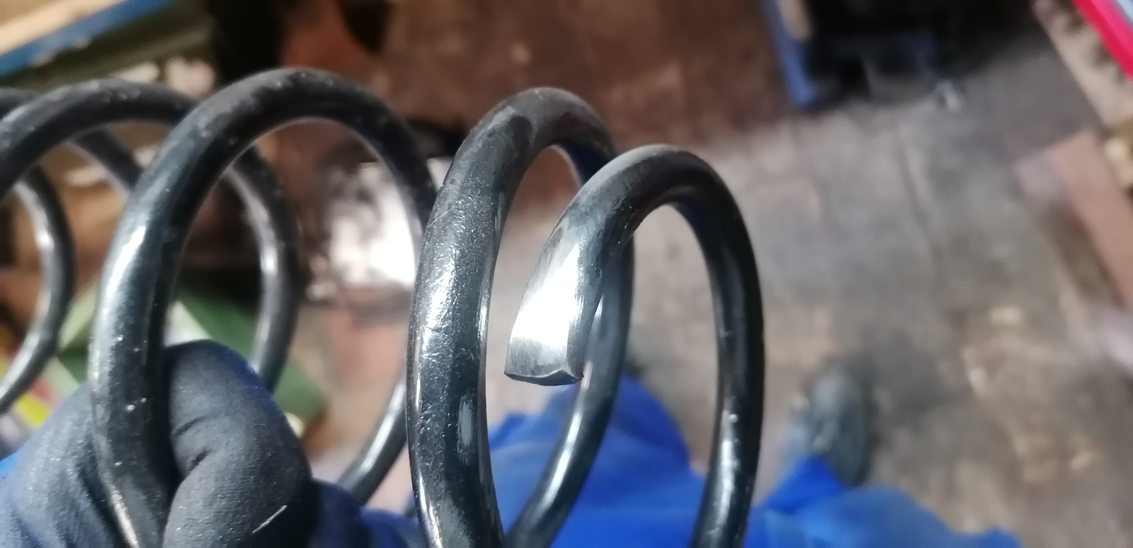

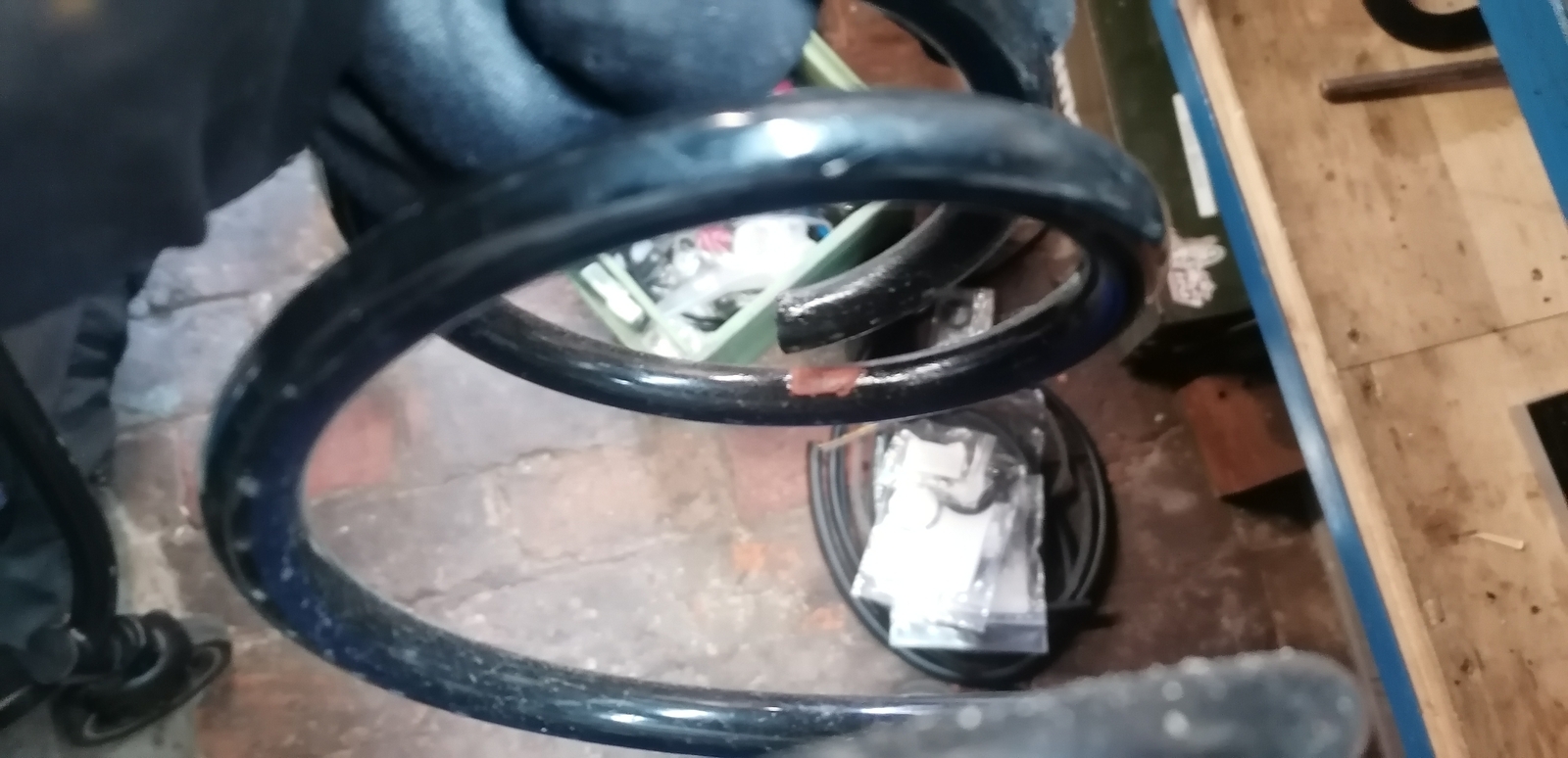

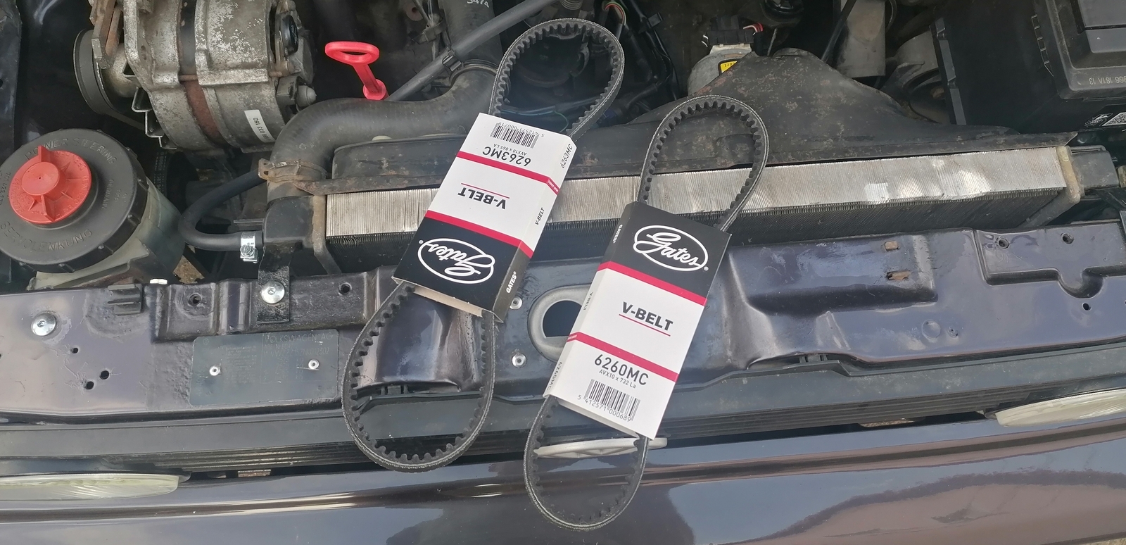

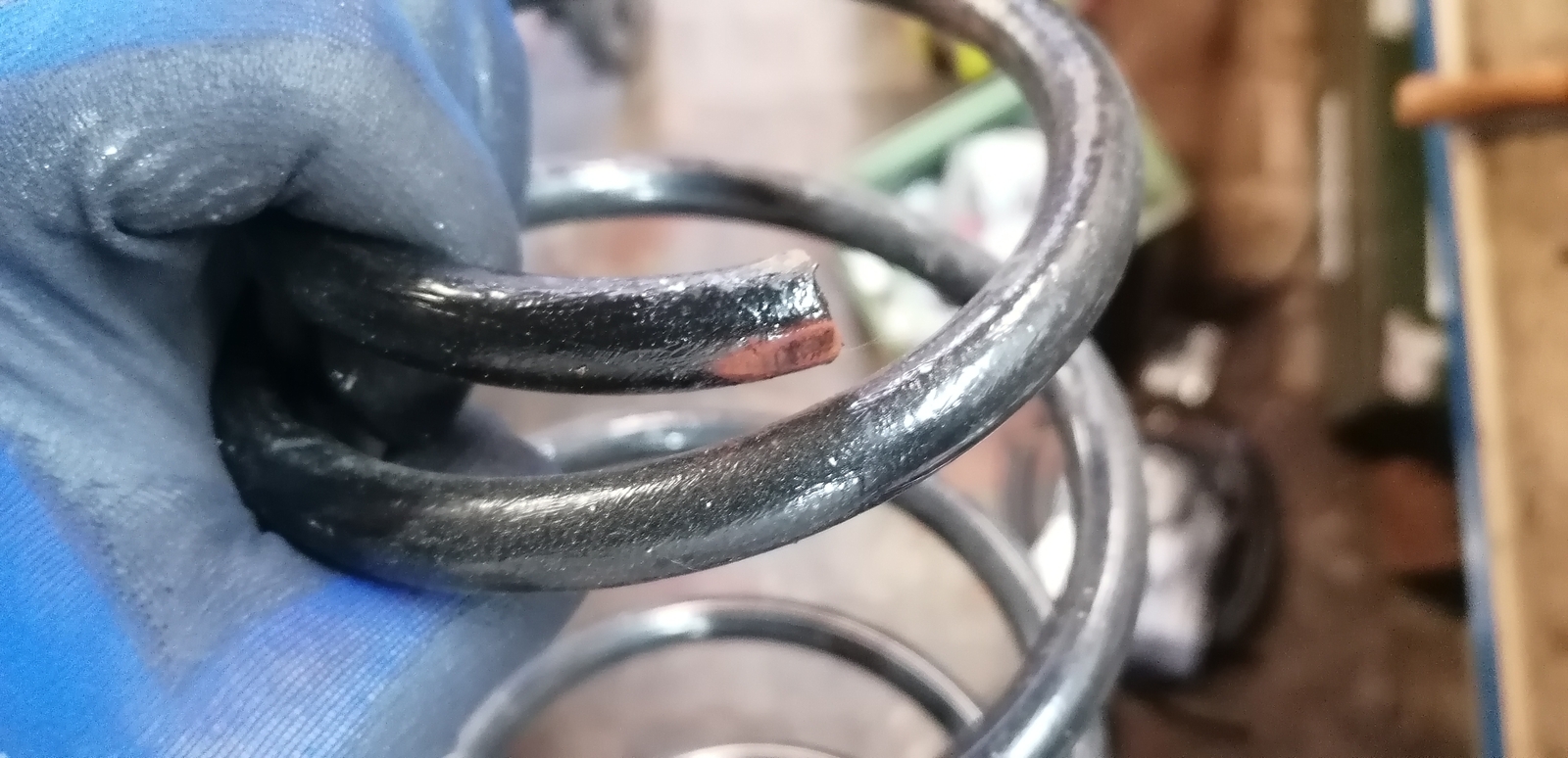

In dem Zusammenhang habe ich gleich die beiden Keilriemen mit neu gemacht. Außerdem habe ich hoffentlich das "Quietschen " an meiner Vorderachse gefunden. Es waren zwei Windungen, die aneinander gerieben haben.
