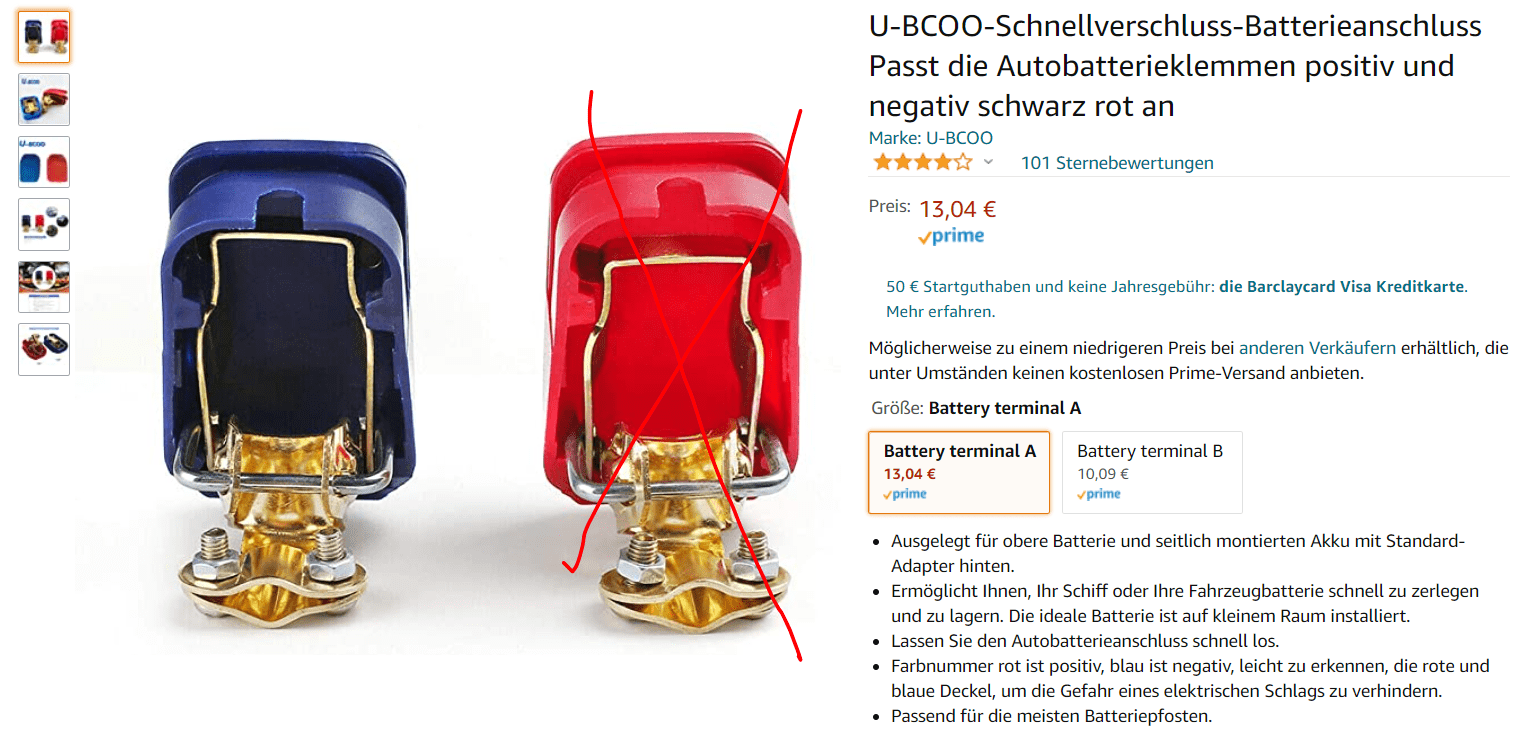

  • So ein Trennschalter wäre auch noch ne Lösung, hatte ich bei dem Nekaf Jeep auch eingebaut. Aber erstmal schauen ob das überhaupt nötig ist. :thumbup:
    hab ich auch drin.
    für Winter und längere Standzeiten und so....
