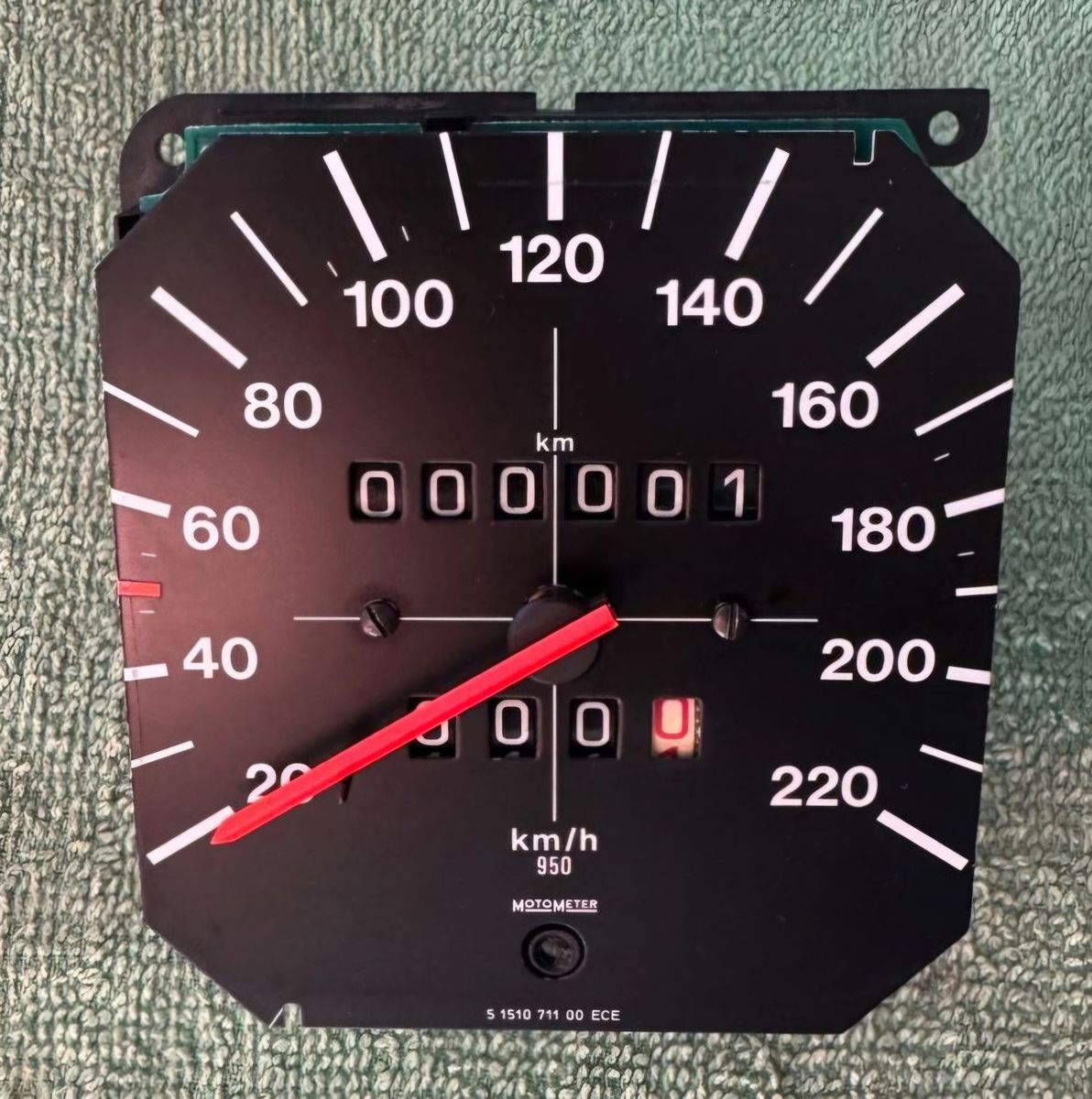

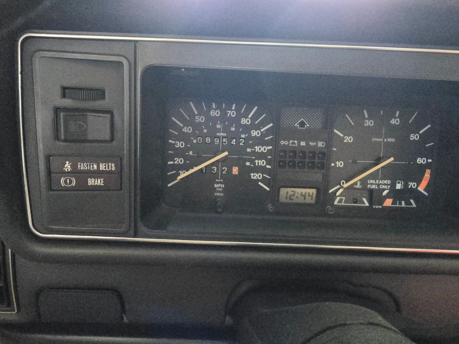

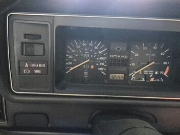

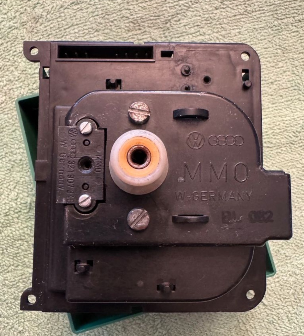

    1. Den original Meilen Tacho auf einen km Tacho umrüsten. Die km sind sehr schlecht ablesbar bei anderen Fahrzeugen sind die Km rot markiert hier ist alles weiss. Ist das möglich und wenn ja was braucht man? Wir wollen wenn überhaupt nur den Tacho tauschen und nicht das ganze Kombiinstrument (KI)
    Welcher Tacho würde passen? Golf 1 und 2, Jetta usw.. sollte wohl odentisch sein? Wir wollen einen bis 220 km/h und Tages km Zähler.
    Angebotene Tachos sind 950 der Standard- welche Anpassung sprich Ritzel braucht man für die Umrüstung vom Meilen Tacho?
    Wenn ich es richtig lese steht auf dem Meilen Tacho 1540.An anderer Stelle hier habe ich einiges zum Thema Ritzel gelessen.
    Passen alle Stecker vom Meilen Tacho 1:1 auf den km Tacho? Oder muss man da auch was anpassen?
    Bild 1 zeigt den aktuellen Tacho und die beiden anderen einen tacho den ich im Internet gefunden habe der zu verkaufen ist. es werden auch komplette KI angeboten.
    Wir wollen keine Folien oder ähnliches auf dem Tacho haben. Nur die Tachoscheibe tauschen ist auch KEINE Option da das Zählwerk dann immer noch Meilen hat und keine km. Entweder das bleibt so original oder km Tacho komplett.

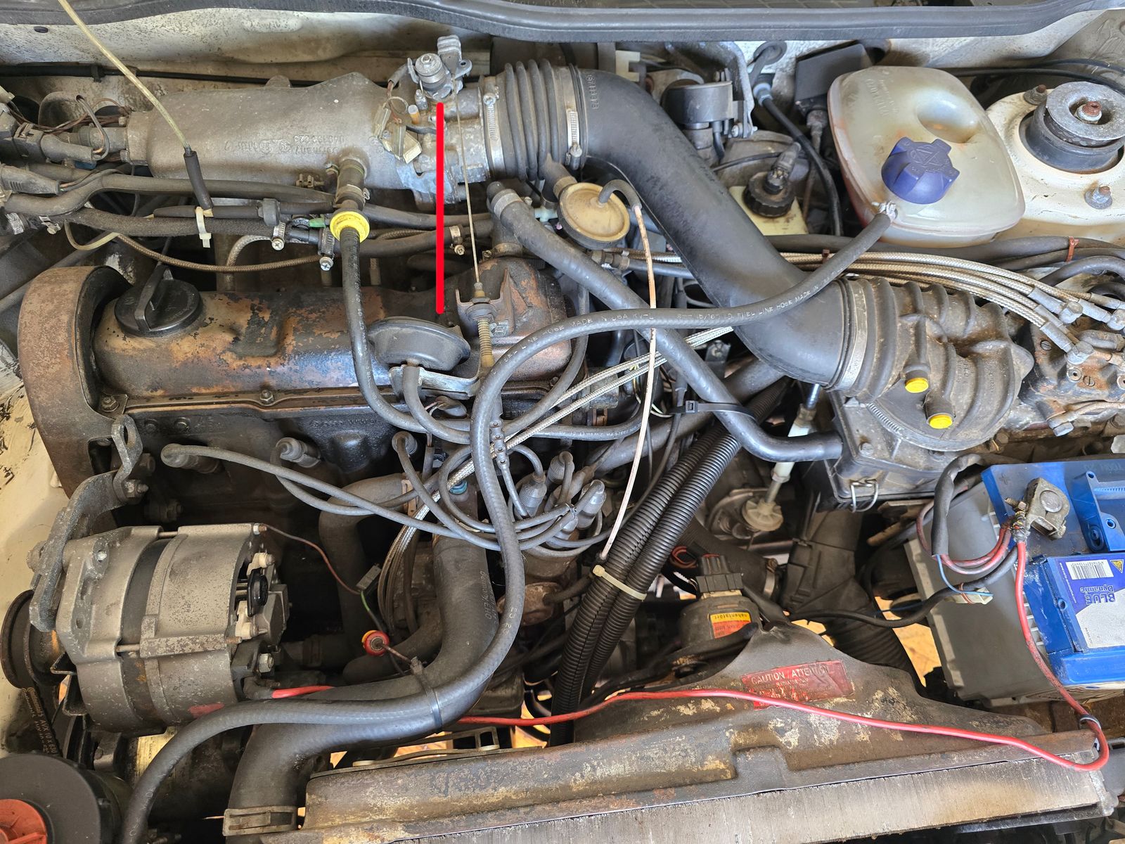

    2. Tempomat ausser Funktion. Der Unterdruck Steller ist abgerissen einen neuen habe ich schon. Leider wurde auch das Gestänge vom Stellglied zum Gaszug entsorgt. Ersatz konnte ich bis jetzt nirgends finden wir werden wohl ein Gestänge basteln müssen, es sei denn jemand hat was?

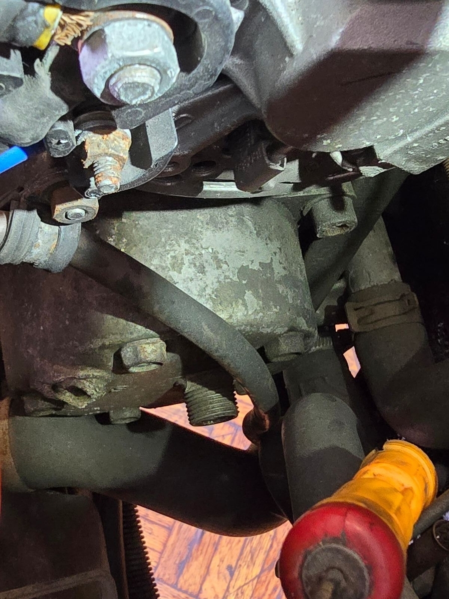

    3. Klima ausser Funktion. Neuen Kompressor habe ich, leider fehlen beide Schläuche vom Kompressor. Kann mir jemand noch eine Firma empfehlen die die nachbauen kann? Ich hatte Brenscheidt in Dortmund auf dem Radar. Kühler Rath in Trier kann das nicht- die haben auch keine Ersatzteile wie Kondensator trockner etc.

    Zu 1: Du kannst einfach die Tachoeinheit tauschen. Die Wegstreckenzahl 1540 beschreibt zu 950 das Verhältnis km zu miles, somit kannst Du 1:1 einen 950er Tacho einsetzen. 950 Umdrehungen = 1km, 1540 Umdrehungen = 1 mi. Passen tut alles vom Golf 1 und Golf 1 Cabrio mit entsprechender Wegstreckenzahl und Steckwelle. Der JH sollte einen 220km/h Tacho haben, wobei ein 200er natürlich auch reicht bei der Fahrleistung vom Cabrio.
    Zu 2 und 3: Such Dir US MK1 Facebook-Gruppen, dort findest Du mehr Teile. In Europa sind die extrem rar.
    Was ist denn beim Golf 2 Jetta Tacho anders? Die sehen von vorne gleich aus wie Golf 1 und haben die gleiche WSZ 950. Vermutlich die Stecker hinten oder insgesamt am KI anders?
    Optisch und Bauform anders.

    Wg Tempomat: Es kann sein, dass ich die Stange noch habe. ABER ich bin bis Ende August mit
    Womo unterwegs und kann erst danach wieder nachschauen.

    Danke für die Info wenn du die Stange hast wäre toll, hat keine Eile, wir werden erst mal versuchen das mit einer Gewinde Stange nachzubauen. An alten Audi Coupe etc ist das ähnlich aber die Befestigung am gaszug vorne ist beim Golf wohl anders da macht laut Edeka Bild (darf man hier ET und KA sagen?) 2 mal einen 90 Grad bogen. Zur Not wird es eine Gewinde Stange und Schweißdraht oder so.. siehe Bild.. der Vorbesitzer hat nachdem das Stellglied wohl gerissen war die Hälfte entsorgt.

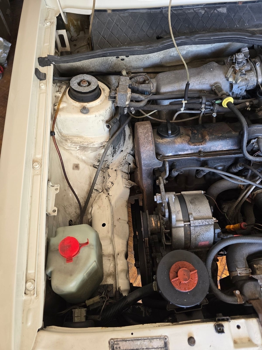

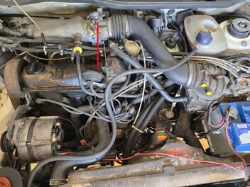

    Also da ist nix mehr vorhanden von den Schläuchen bis auf den Teil vom Motorraum zum Verdampfer innen, da hat jemand einfach das Rohr abgesägt.
    Den Verdampfer habe ich natürlich nicht in Augenschein nehmen können .
    Den Kompressor habe ich schon gekauft der alte ist Schrott, da sind die Anschlüsse bzw einer abgerissen wahrscheinlich bei der Demontage der Schläuche durch die "Fachkraft.."
    Kondensator prüfen wir nächste Woche auch Dichtheit sonst gibt's einen neuen. Da sind noch welche verfügbar .
    Bzgl Schläuche werde ich mit Brenscheidt in Dortmund reden sie meinten da kann man was nachbauen. Zeit haben die eh erst im Spätherbst.
    Die alte Klimaanlage wurde nie auf R134 umgerüstet sie wurde vor mindestens 10 Jahren außer Betrieb genommen bzw lief nur mit R12 und dann nicht mehr..

    Das der Anschluss am Kompressor abgerissen ist, ist fast normal. Die Gewinde gammeln mit der Verschraubung fest und sind kaum zu loesen. Bei Dir fehlt auch der Trockner mit Halter und die Leitungen drum herum.....

    Der Trockner und die Leitung zum Kondensator ist vorhanden ist irgendwo unten versteckt ich hatte danach geschaut aber der Trockner muss eh neu und noch einiges mehr..
