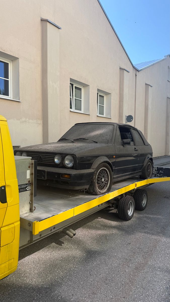

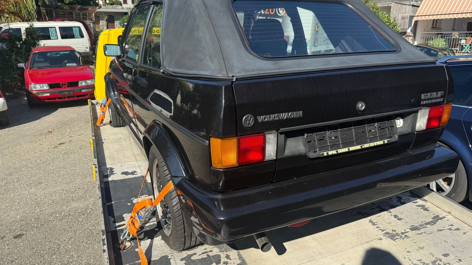

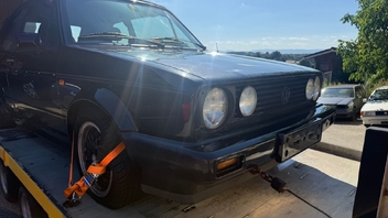

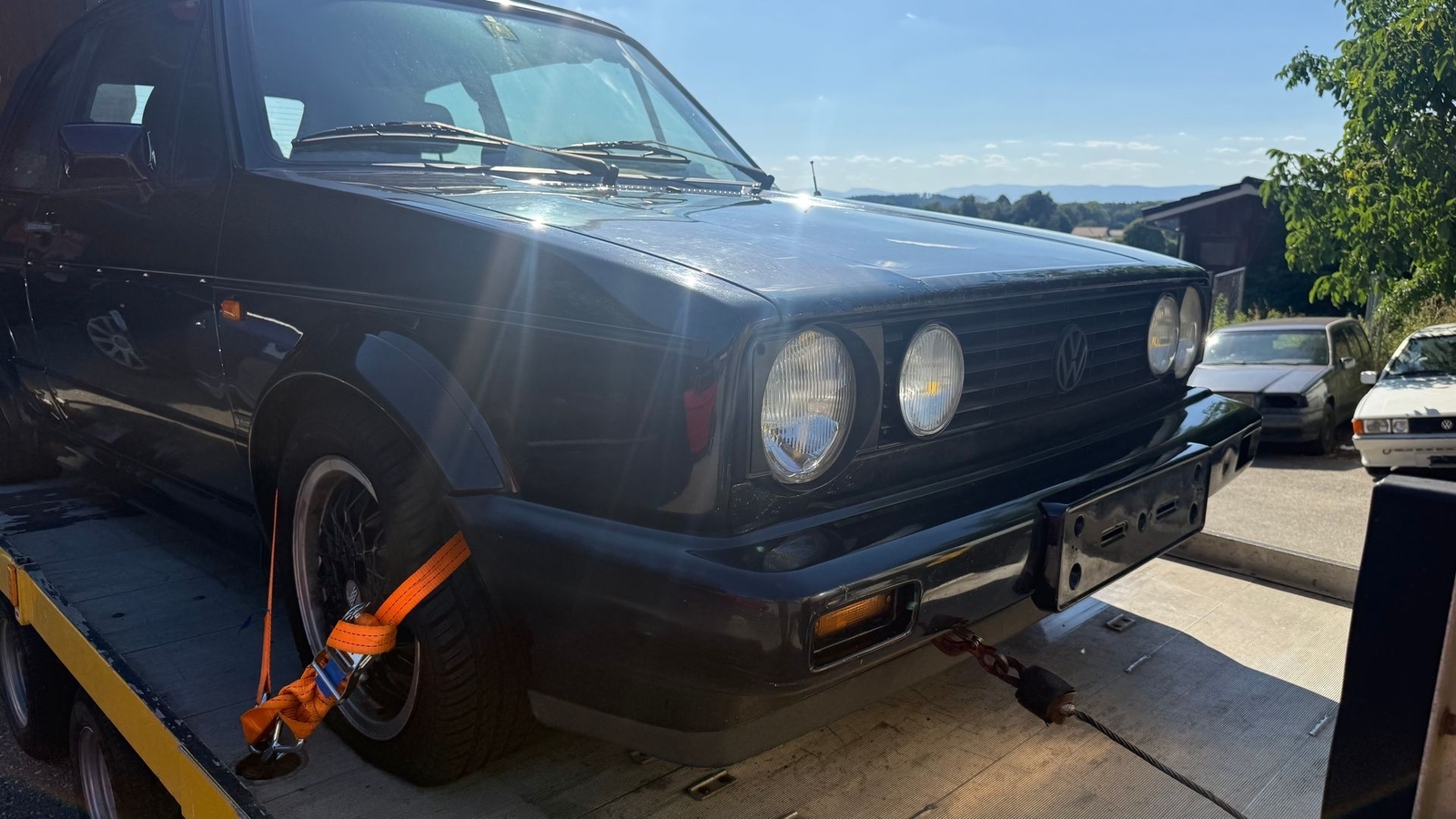

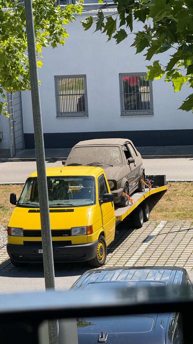

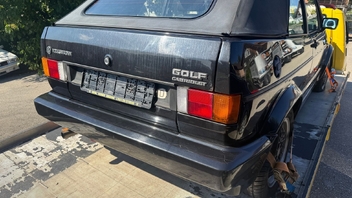

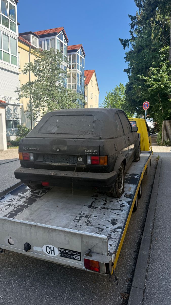

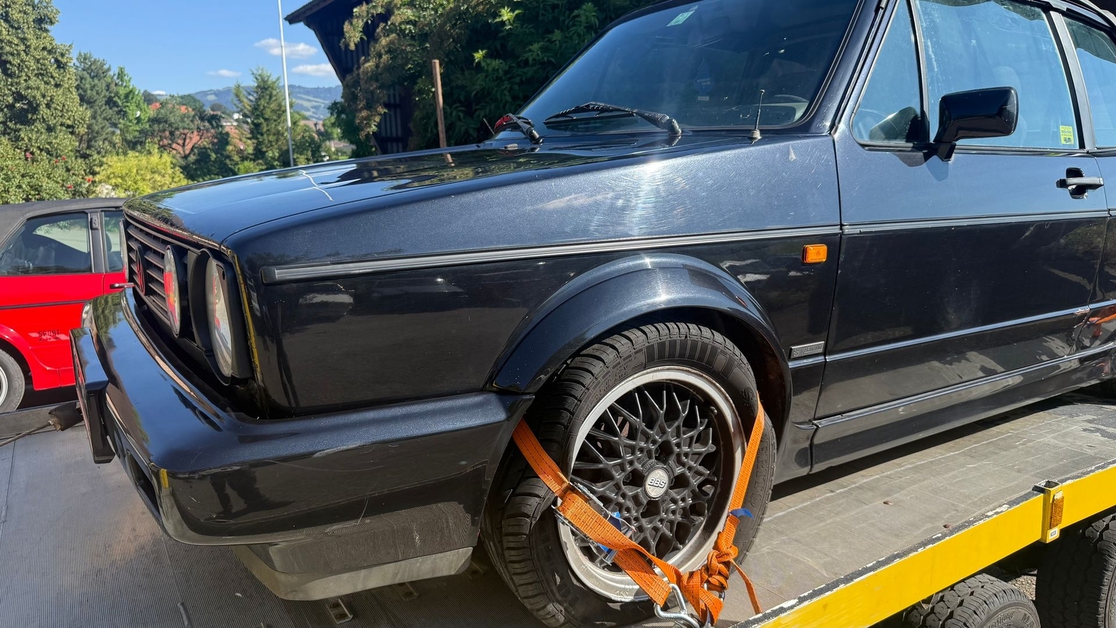

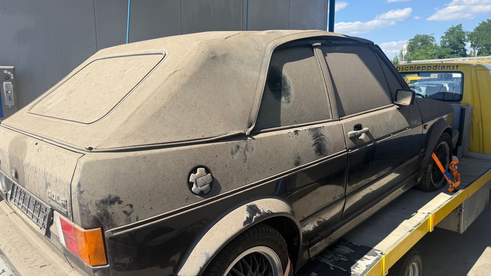

Vor nicht allzulanger Zeit hat ein lieber Mensch namens Martin unser Forum gefunden und hat somit ein Cabrio vor dem Schrotthändler bewahrt - das war nämlich der ursprüngliche Plan. Martin hat das Cabrio gegen fachgerechte Bergung angeboten, inklusive Schlüssel und Brief (gg. Abholung zu verschenken: GOLF 1 Cabrio). Ein Schweizer Automessi konnte da nicht widerstehen und war dann sogar noch der schnellste "Bewerber". Ein Abholdatum war dann rasch gefunden und morgens um 04:00 ging es mit dem Abschlepper los aus Fribourg, Schweiz nach München, Deutschland.

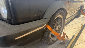

Zum Cabrio wusste ich, ausser einem zugestaubten Foto, der Erstzulassung aus 1993, 72kW (somit 2H Motor) und der Farbe nichts. Aber einem geschenkten Gaul schaut man nicht ins Maul! Kurz nach halb 10 in München angekommen, wurde dann sogleich der Abschlepper in die Einstellhalle manövriert, positioniert und dank eletrischer Seilwinde konnte das Cabrio aus der Ecke gerissen werden. Die Bremsen weigerten die Mitarbeit sehr geziehlt, ein paar sanfte Schläge auf den Hinterkopf haben jedoch das Denkvermögen bis auf ein Rad deutlich erhöht.

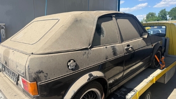

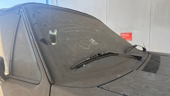

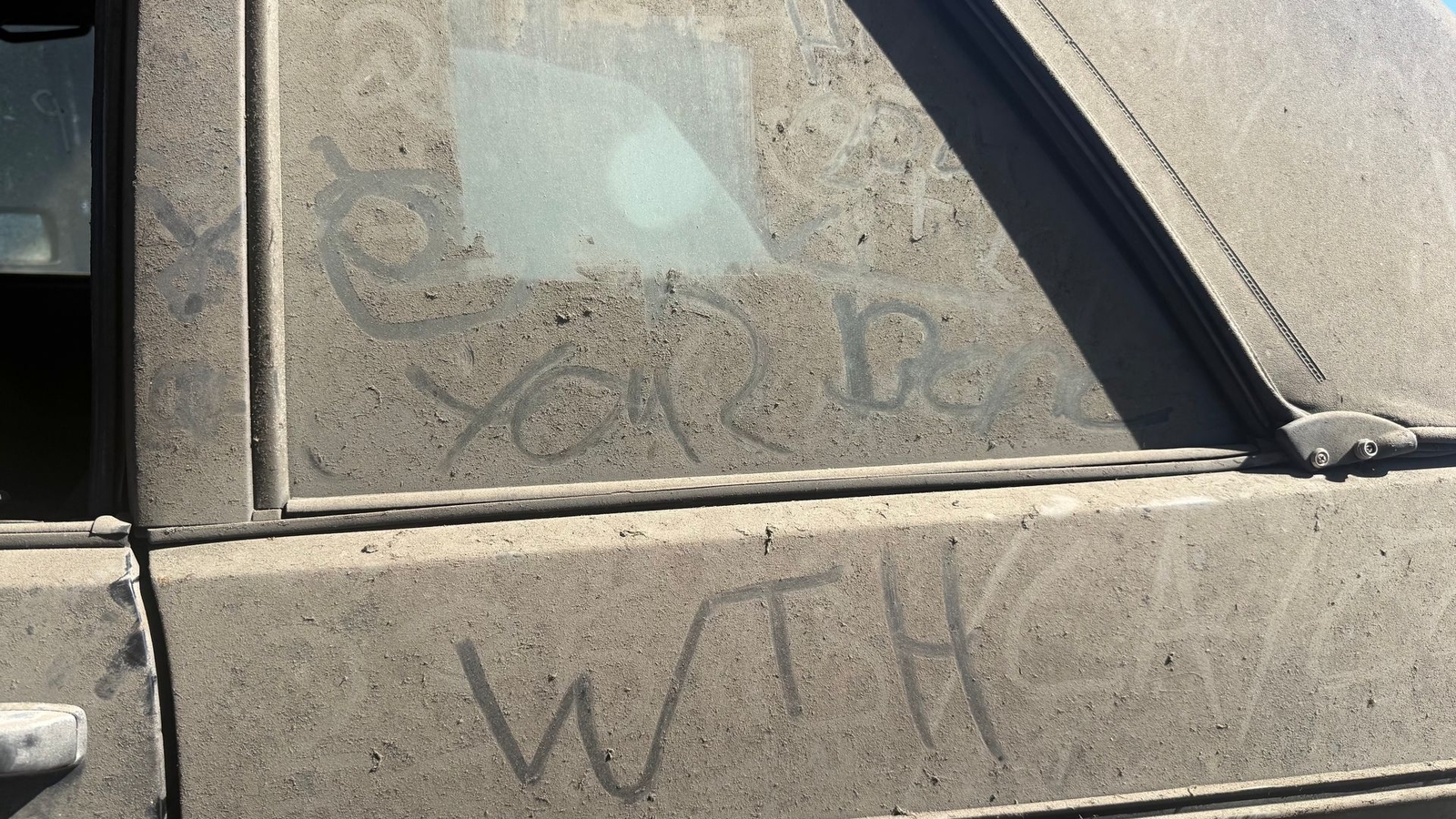

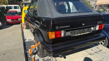

So stand das Cabrio nach 15 Minuten bereits verladen auf dem Abschlepper und konnte nach 21 Jahren (2005 fuhr es in die Einstellhalle, 2007 wurde es darin nochmals umparkiert und dann nicht mehr angerührt) erstmals wieder das Tageslicht erblicken. Die etwas pietätslose Bemerkung einer Nutzerin der Einstellhalle, dass "der Schandfleck nun endlich wegkomme" wurden vom Schenker wie auch vom Beschenkten etwas betreten weggeschwiegen. Viele Leute vergessen immer wieder - des einen Schrott, des anderen Schatz.

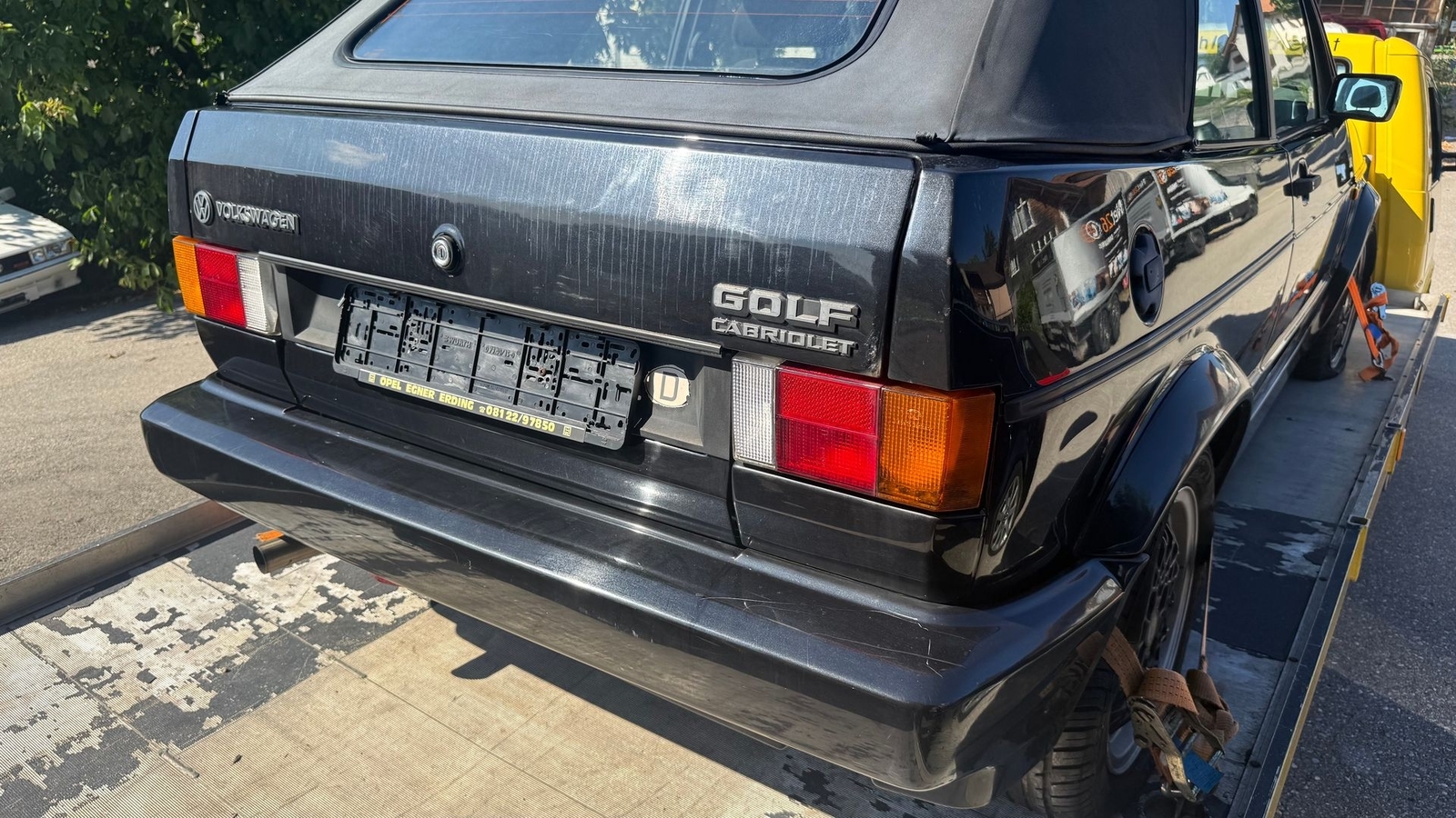

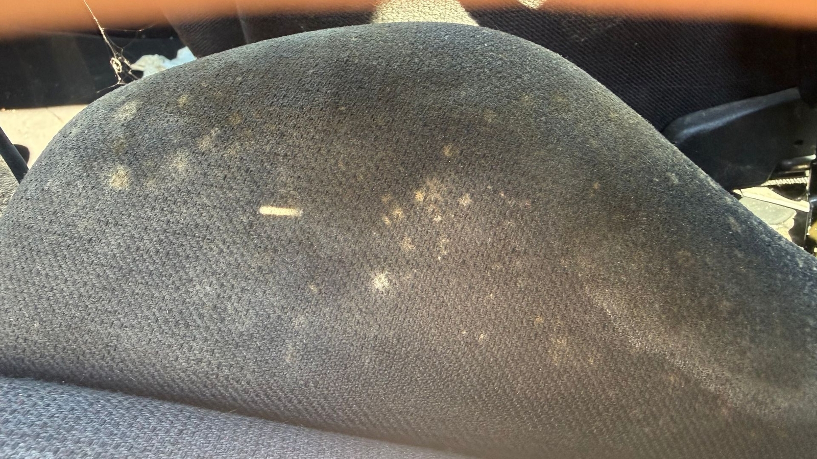

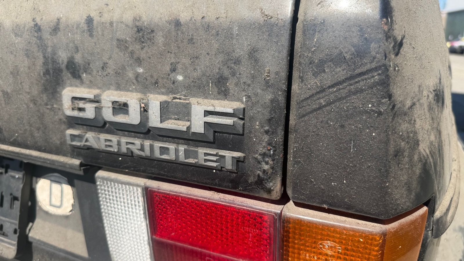

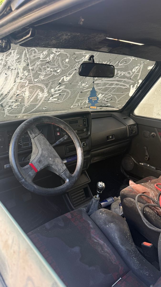

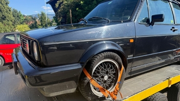

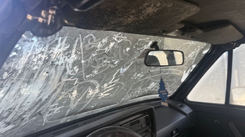

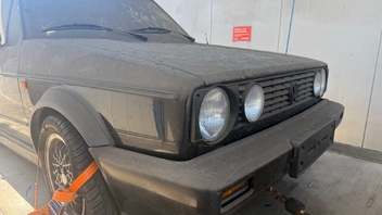

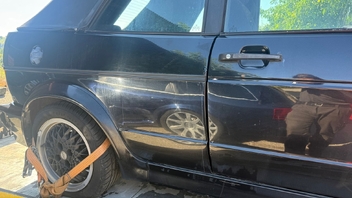

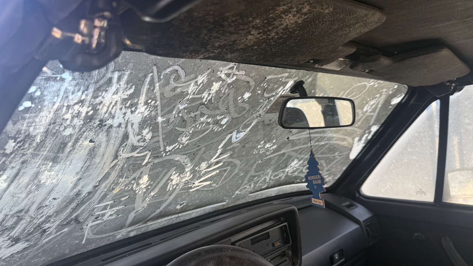

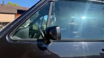

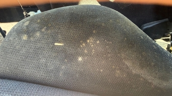

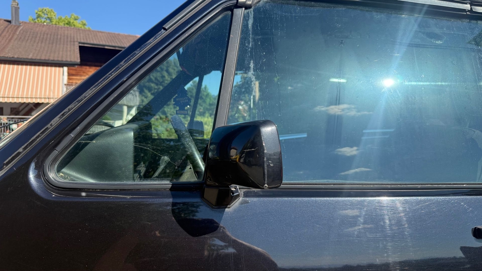

Am Tageslicht zeigte sich dann an Sitzen und Lenkrad, dass das Cabrio mal ein Sondermodell "Sportline" war. Da die Sportline-Aufkleber fehlten, war die Vermutung einer Nachlackierung schnell da. Zu dem Zeitpunkt nahm ich noch an, ein schwarzes Sportline vor mir zu haben. Aber auch da ist mir schon an sehr ungewöhnlichen Stellen Rost aufgefallen. Auch sichtbar wurde das Ausmass von Schimmel. Ausnahmslos jedes Bauteil im Innenraum ist wirklich sehr stark mit Schimmel befallen. Teilweise vielleicht mit Putzi und viel Geduld rettbar, aber schon sehr hässlich.

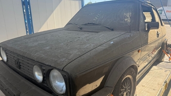

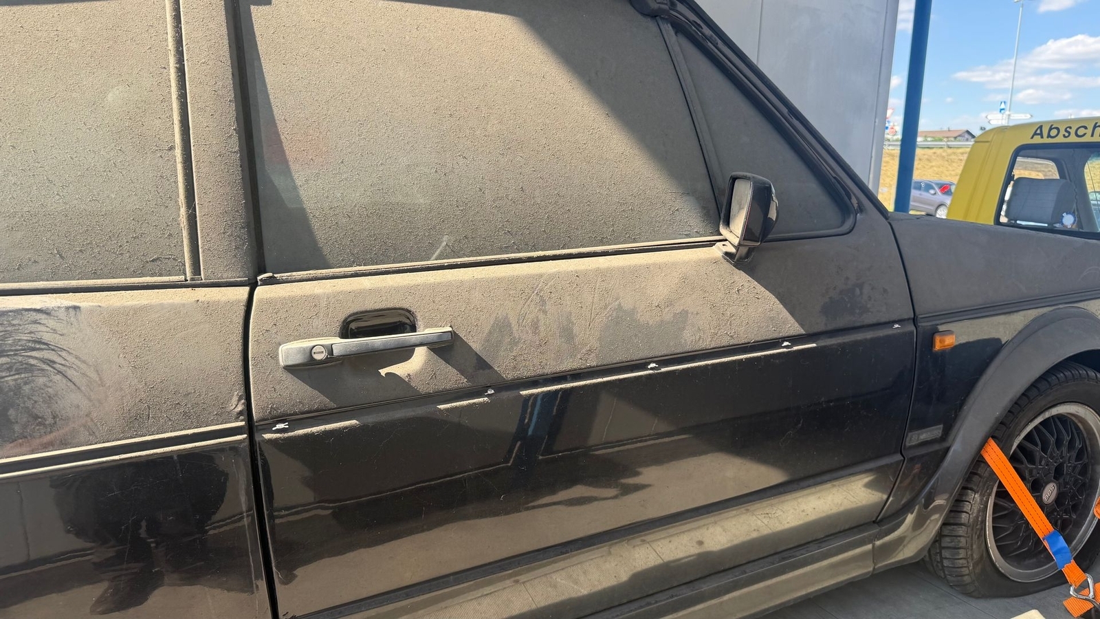

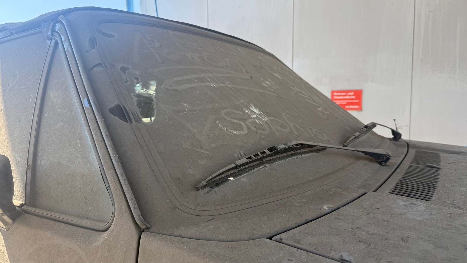

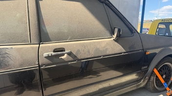

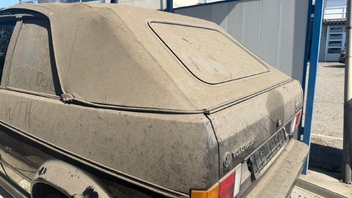

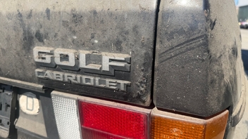

Nach der ereignislosen Fahrt und Verzollung in die Schweiz war das erste Ziel nach einer ausführlichen Fotodokumentation die Waschanlage. Erstmal vom gröbsten Dreck befreien, so dass eine einigermassen vernünftige Begutachtung möglich ist und der potentielle Verwendungszweck abgeschätzt werden kann. Bis da stand noch alles im Raum: Teilespender, Restauration, einfache Wiederbelebung.

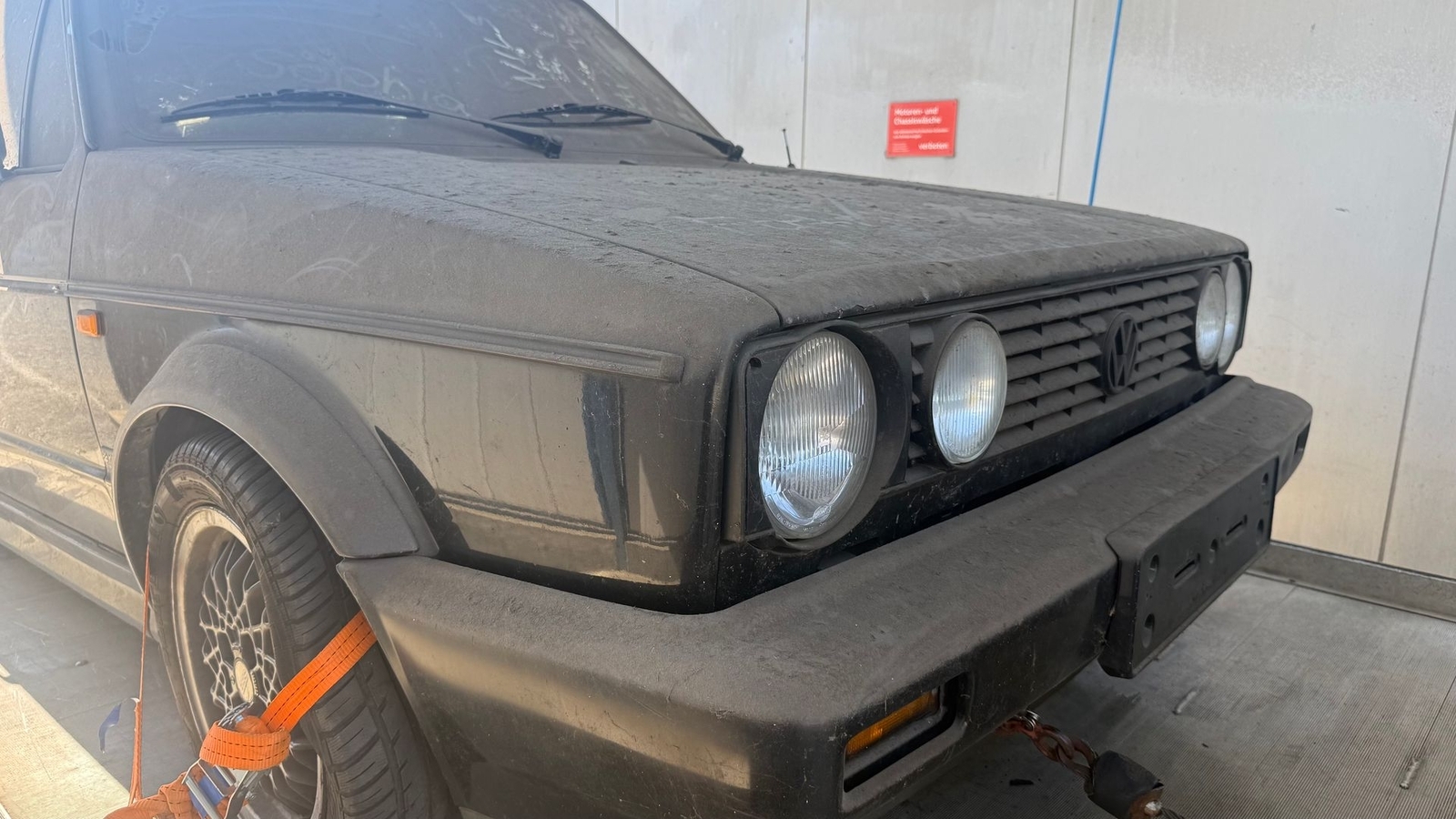

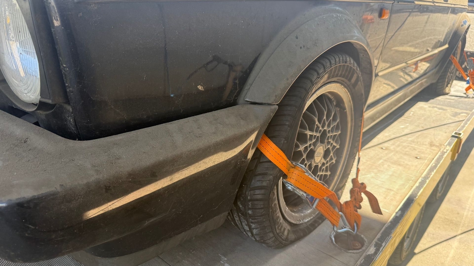

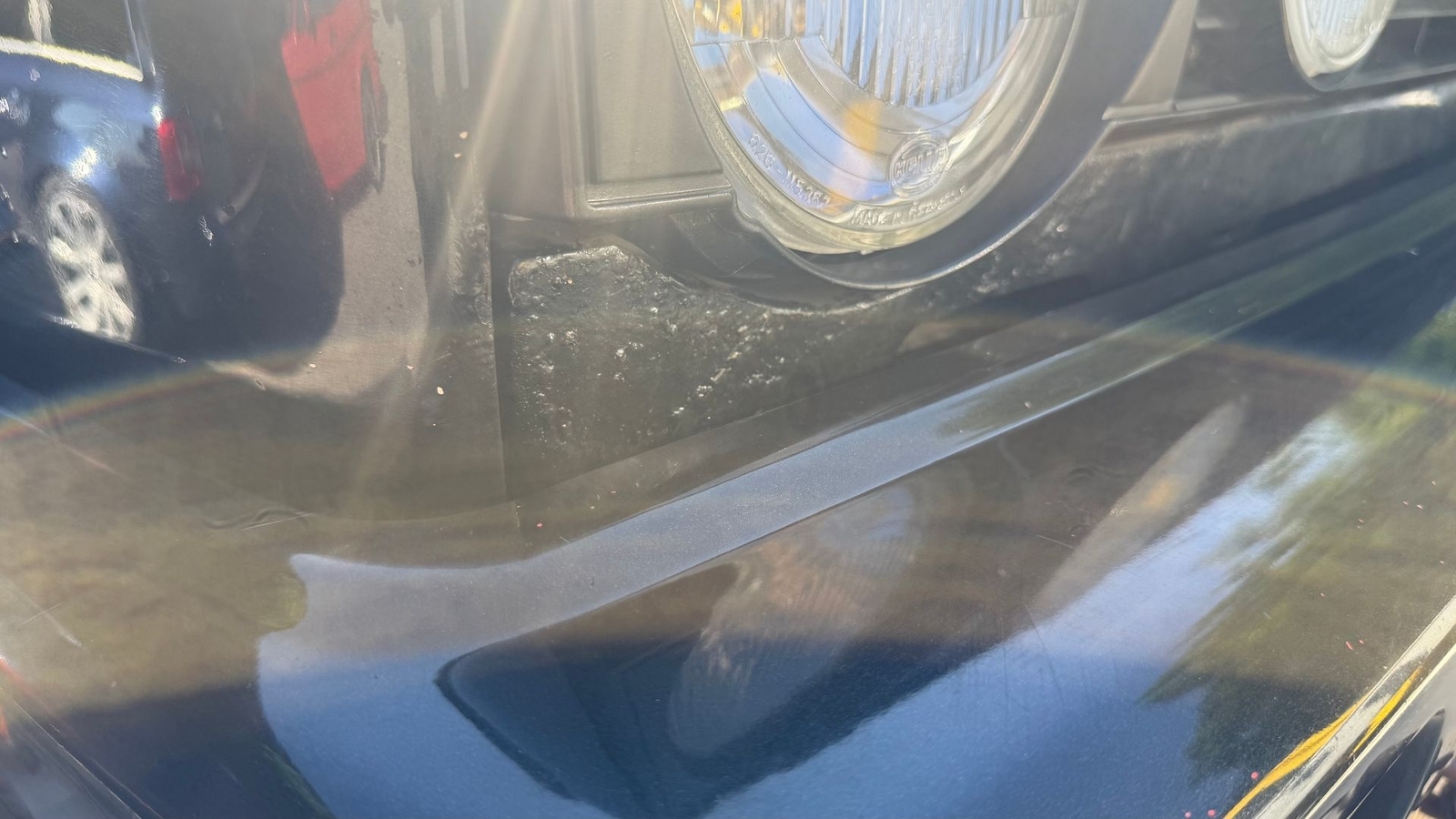

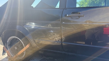

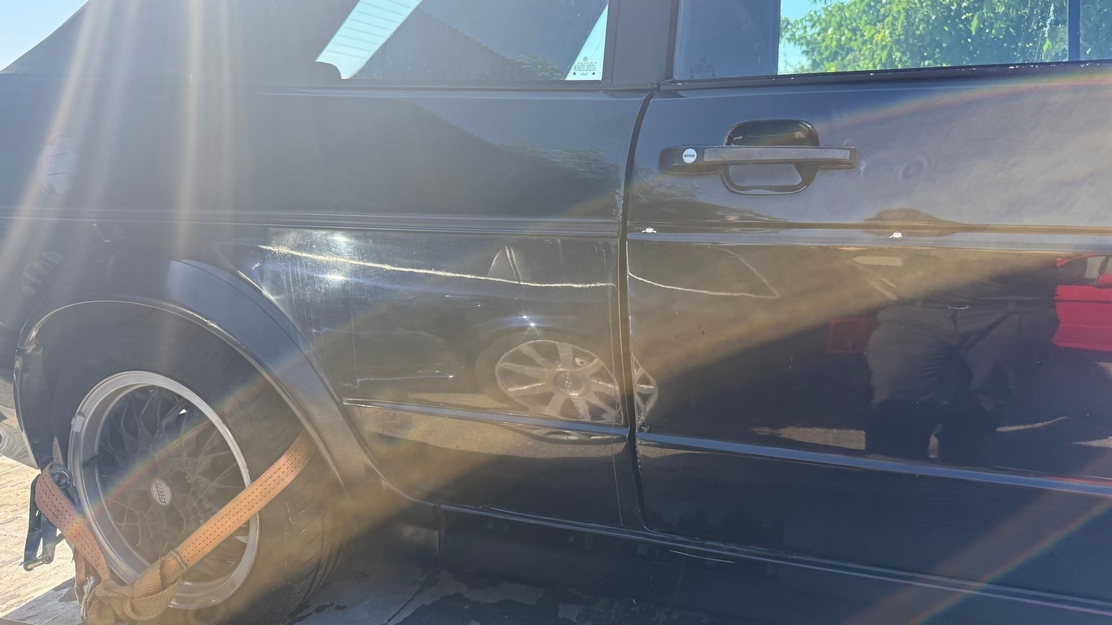

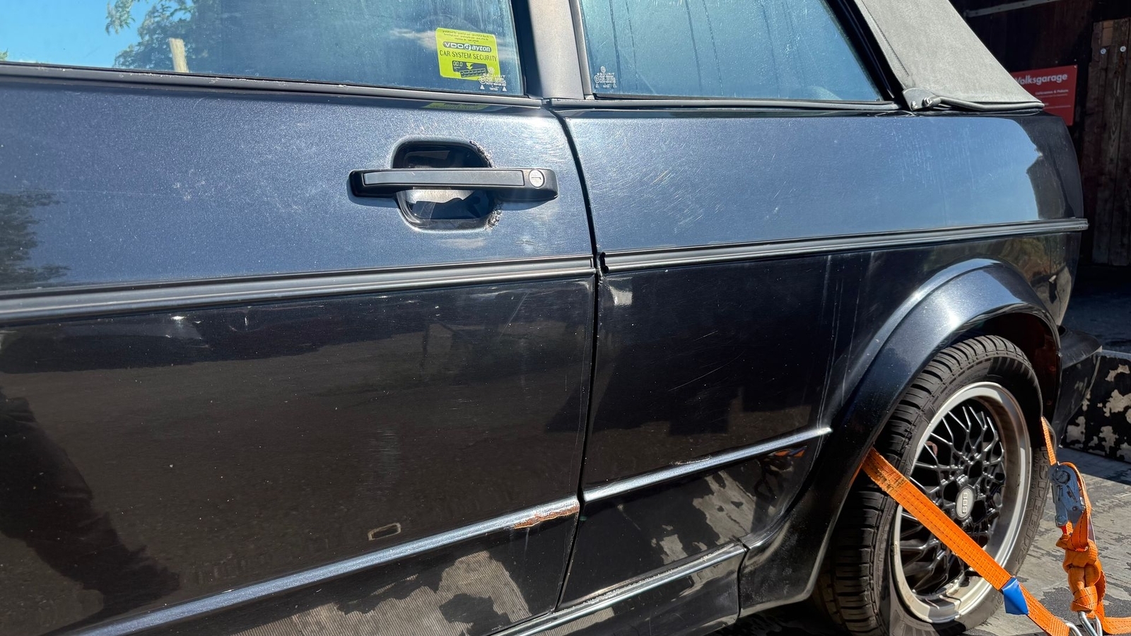

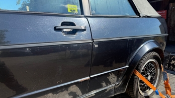

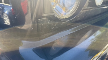

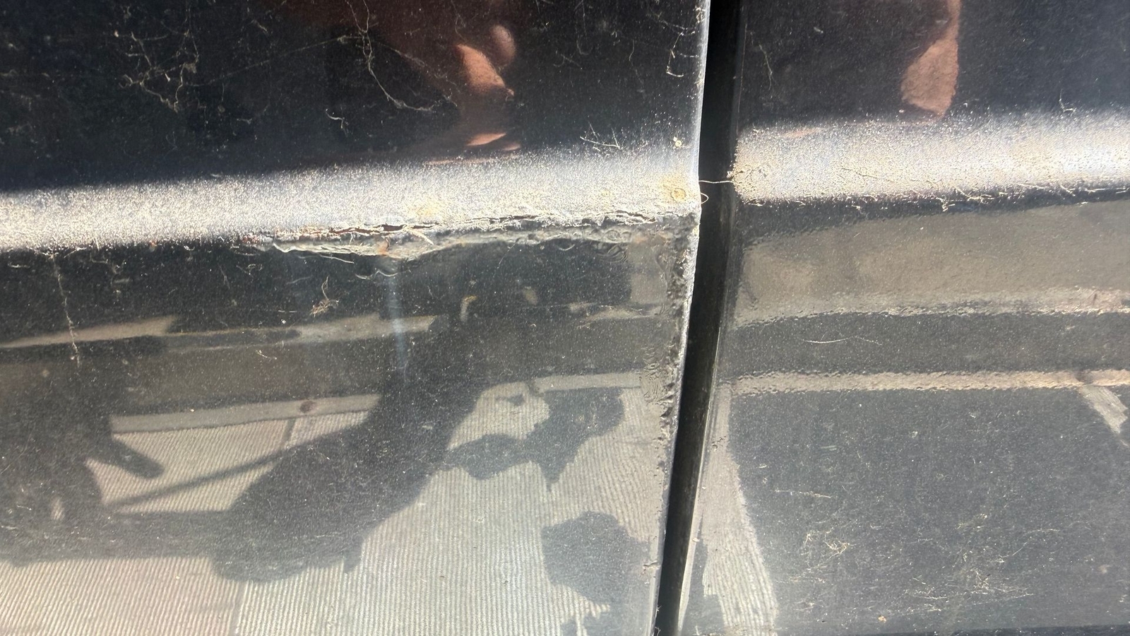

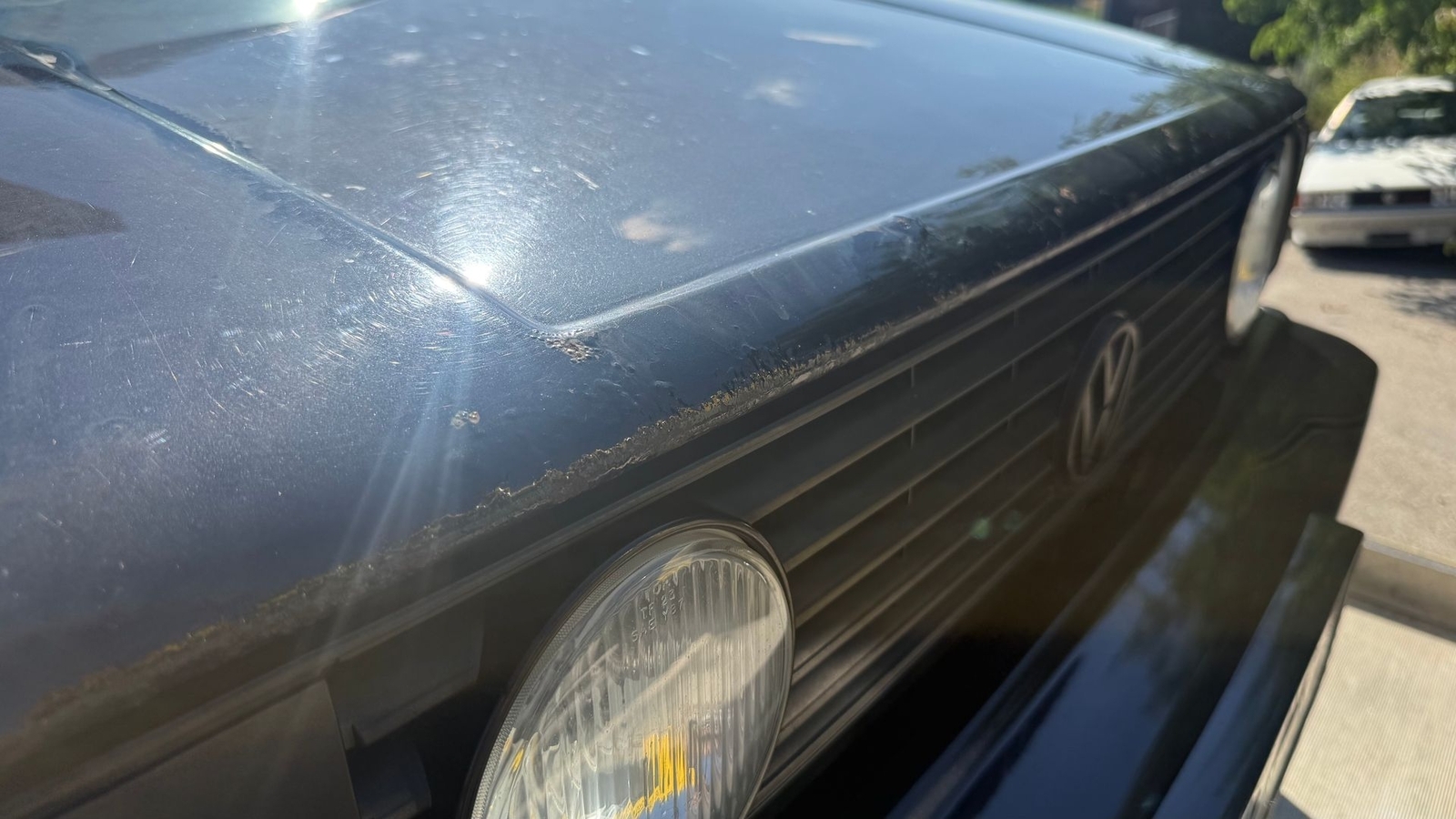

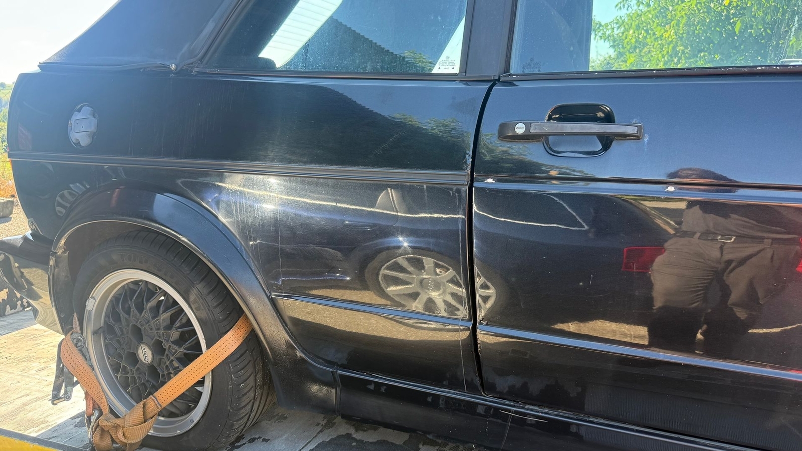

Nach der gründlichen Aussenreinigung wurde dann erstmals klar, dass das Sporti mal rot war und mit einem schwarz metallic überlackiert wurde. Dabei wurde wohl nicht besonders ordentlich gearbeitet, denn das ist das erste Cabrio das ich kenne, welches ausnahmslos an jedem Karosseriebauteil Rost hat. Beide Türen, Heckdeckel, beide Seitenwände, beide Kotflügel, Motorhaube, Frontblech, alles ist deutlich rostbefallen.

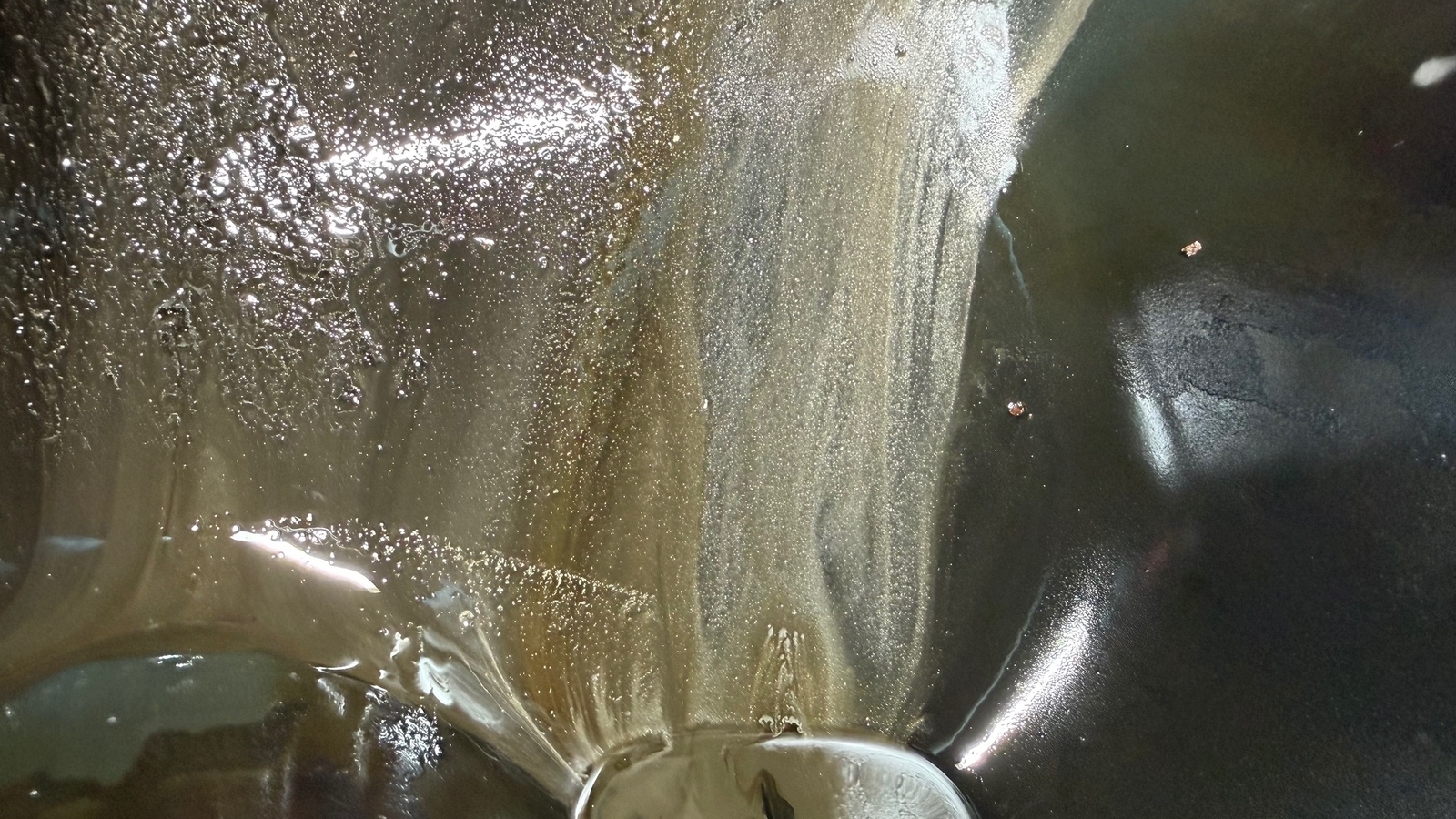

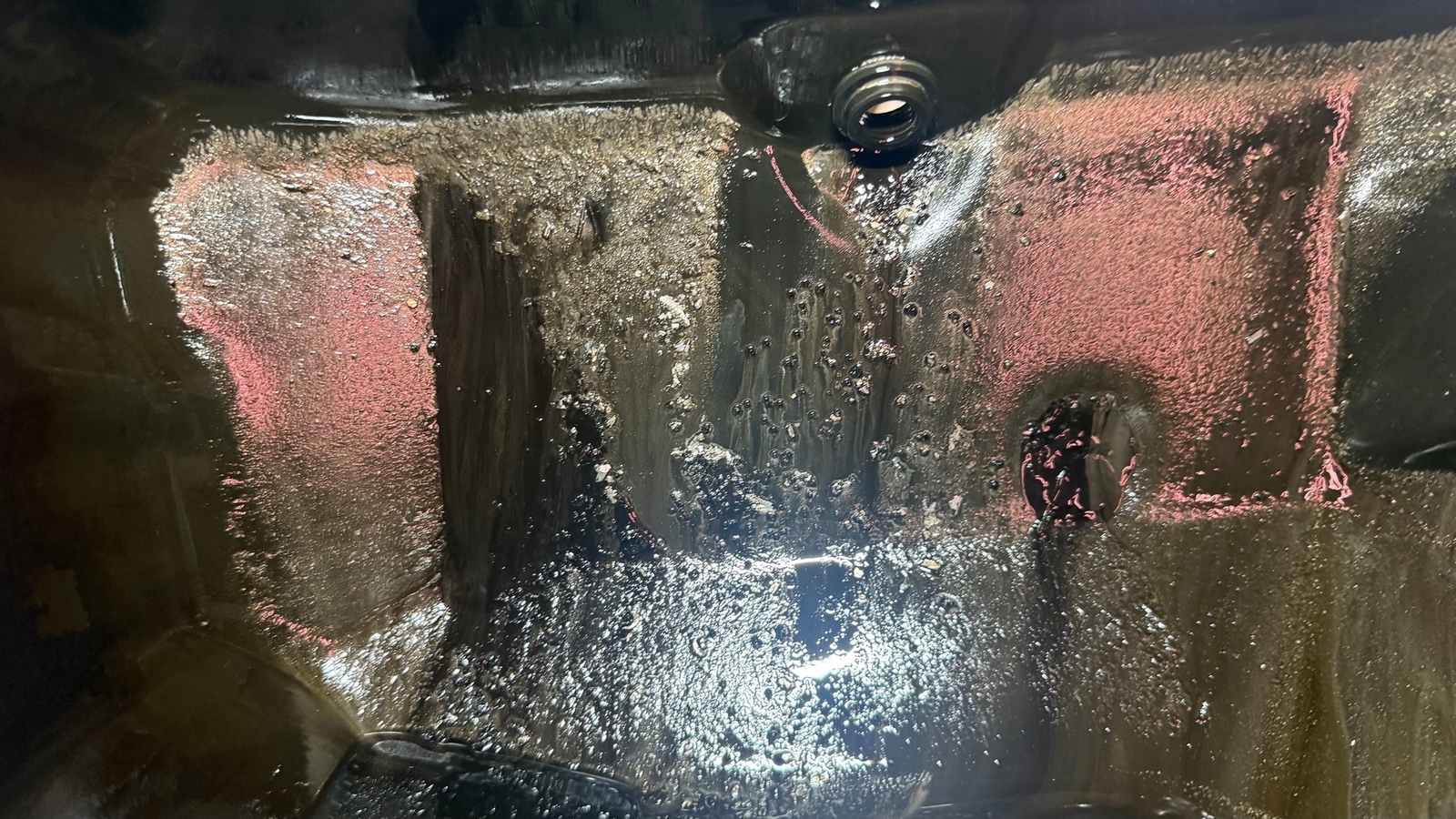

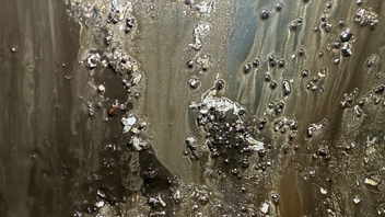

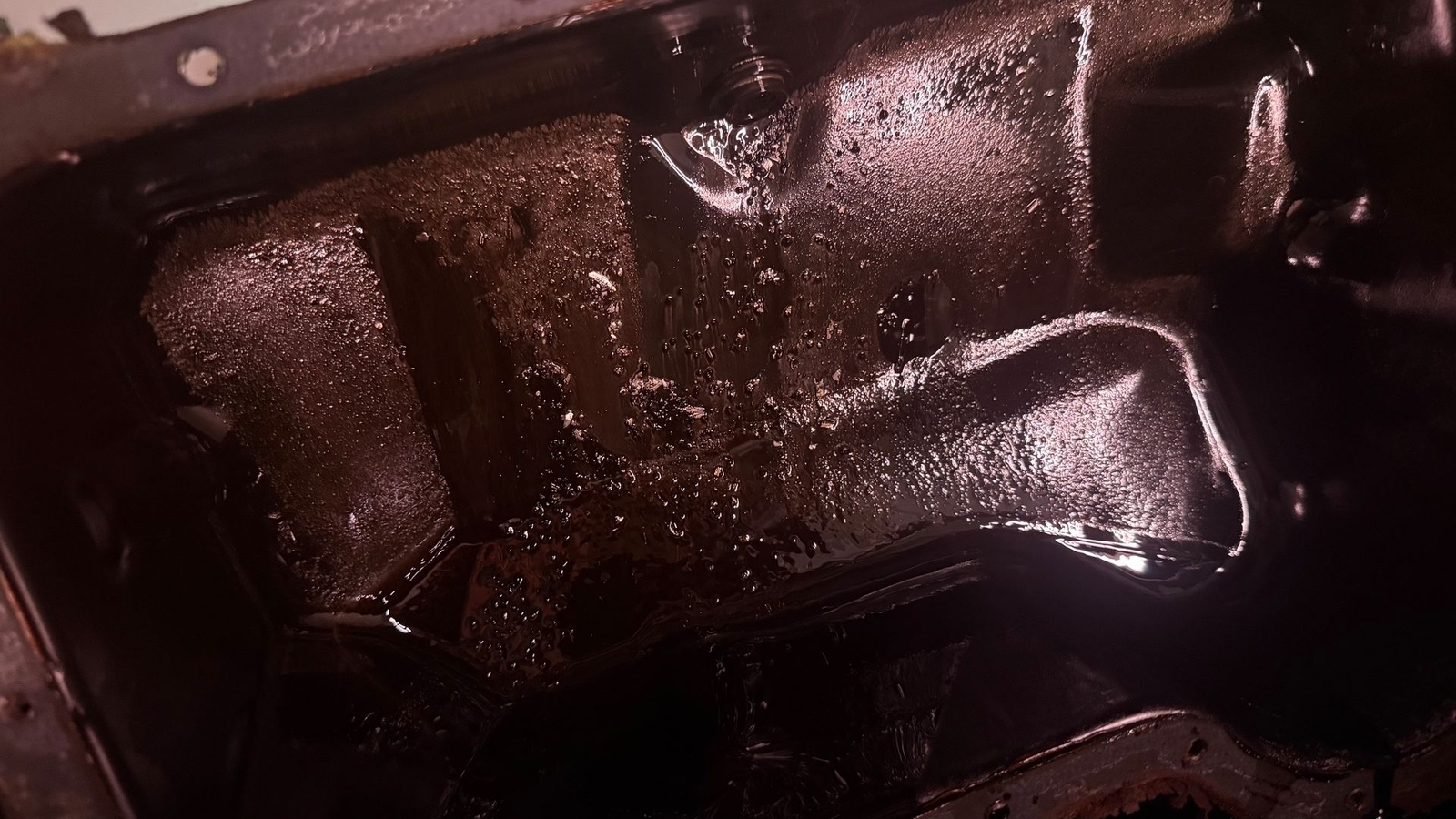

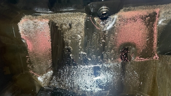

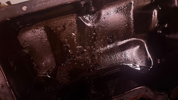

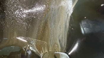

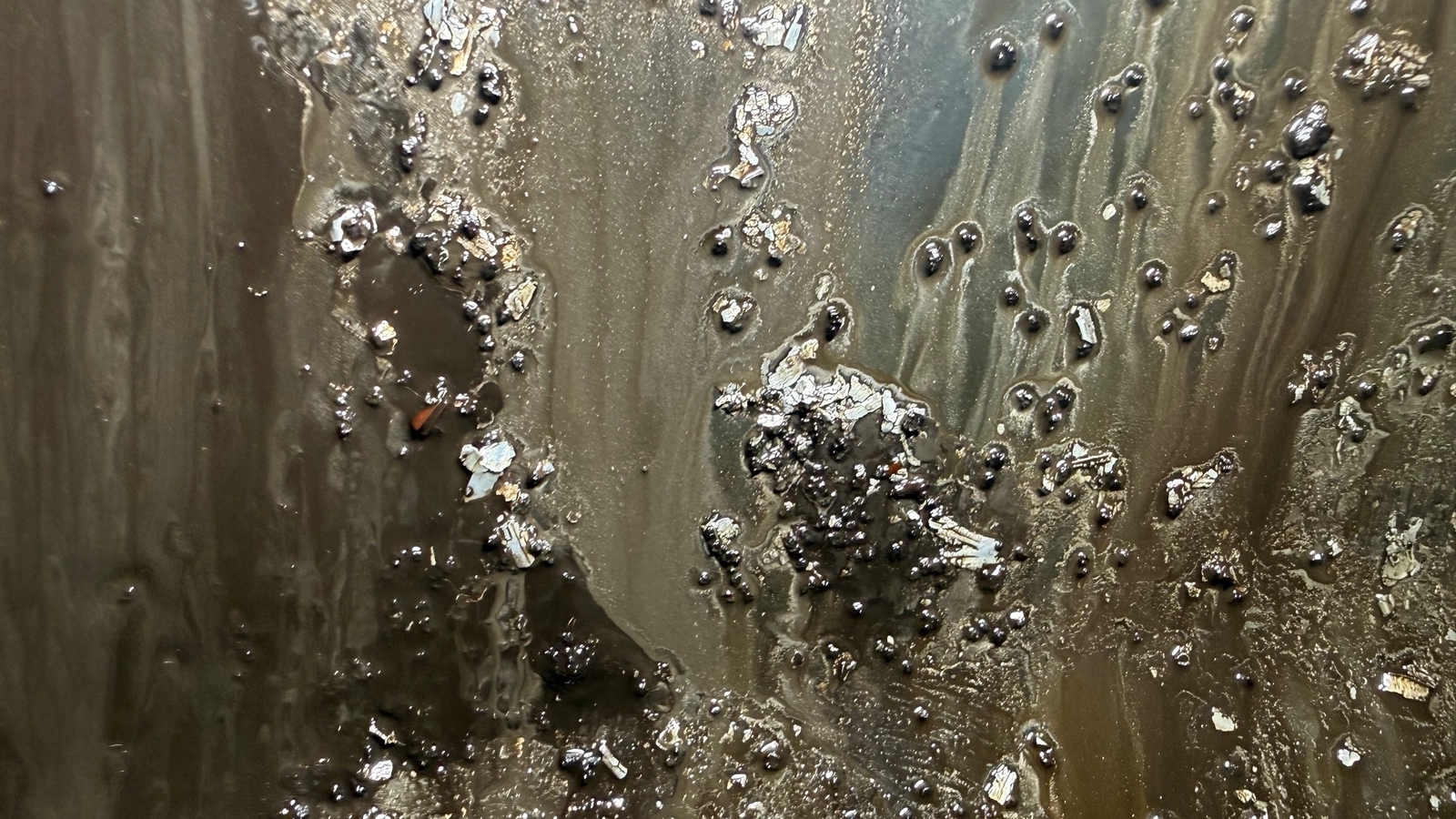

Nächster Schritt - Lift, Öl abgelassen und Ölwanne runter. Siehe da, Goldgräberstimmung, es funkelte nur so aus der Ölwanne und von der Materialmenge her wird nicht nur die Zwischenwelle Ursache sein, sondern mindestens wohl auch die Pleuellager zerlegt sein und somit auch klar, weshalb kein Öldruck da ist. Was jetzt wie zusammenhängt, ob ein Vorschaden bestand oder die Wiederbelebung ein Schaden verursacht hat, lässt sich wie immer nicht mit Sicherheit sagen. Ich tippe aufgrund der Menge und meiner Erfahrung aber eher auf einen bereits bestehenden Schaden.
