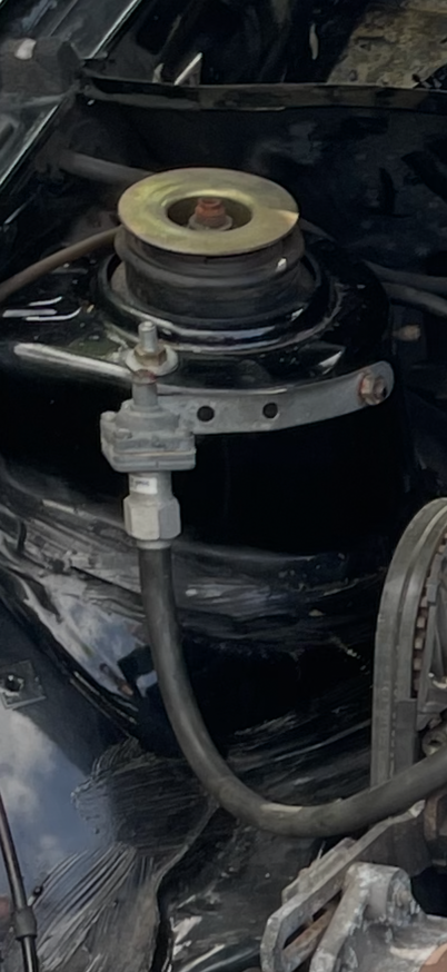

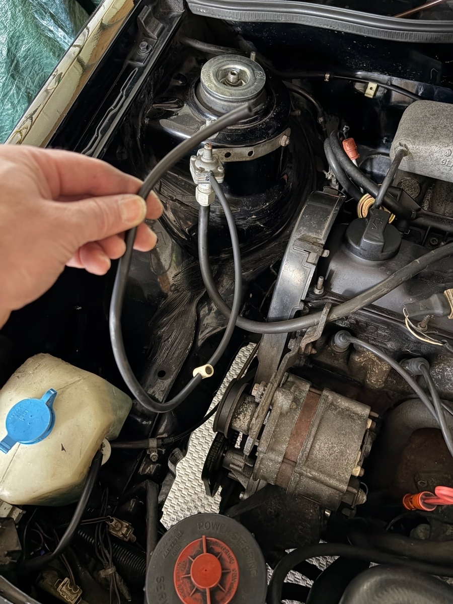

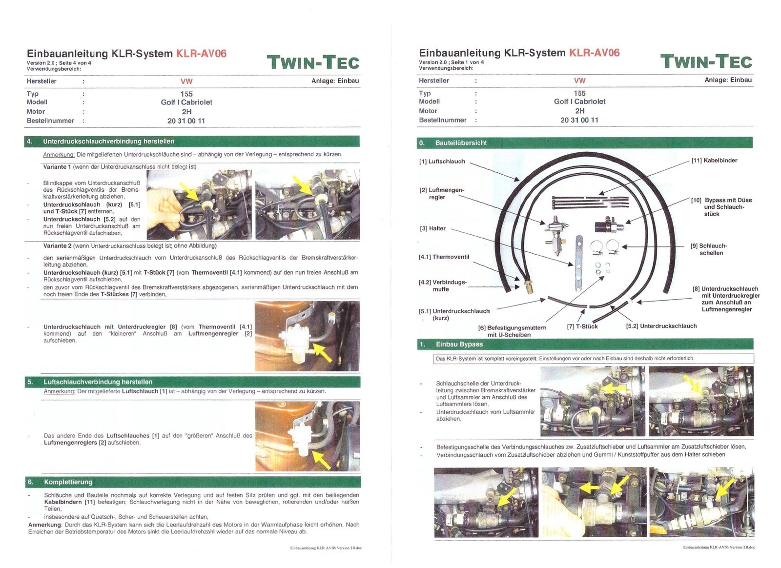

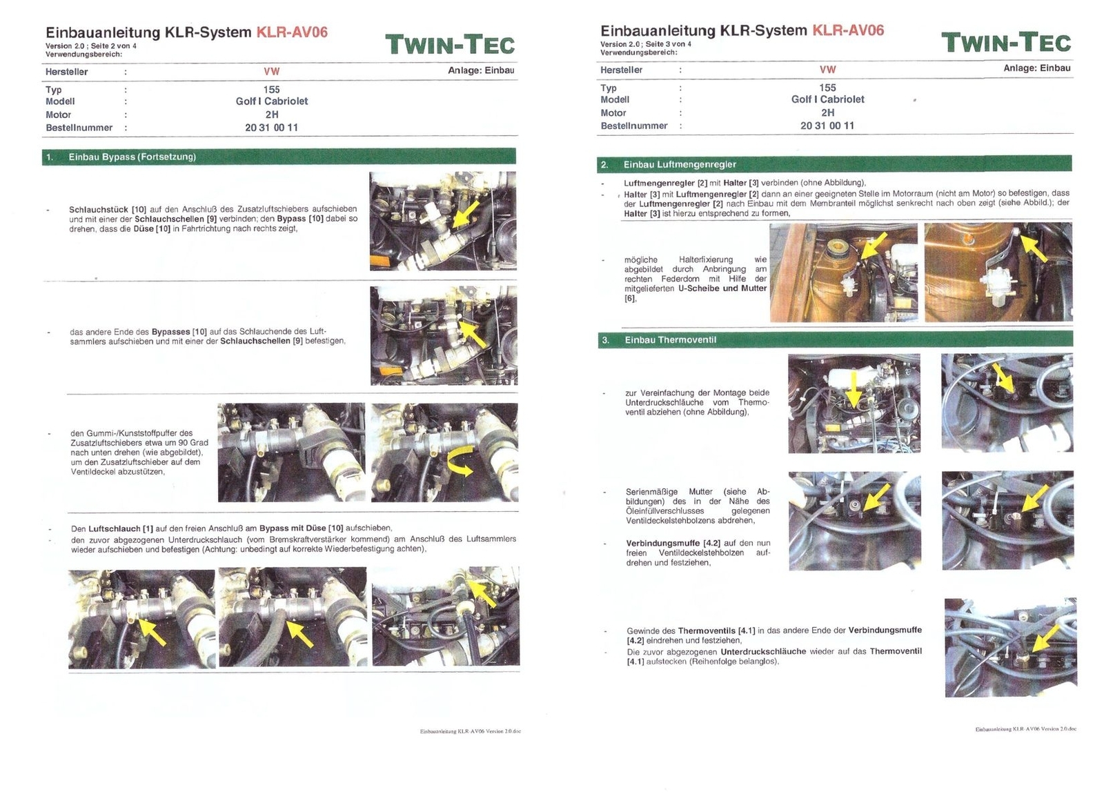

  • Hallo,
    hat noch jemand die genauen Daten für den 2 H Motor die Zündeinstellung mit dem Kaltlaufregler.
    Liebe Grüße
  • Ohne und mit müssten gleich sein.
    Der KLR hat mit der Zündung nix zu tun
    Der bläst lediglich in der Kaltlaufphase zusätzlich Sauerstoff ein.
