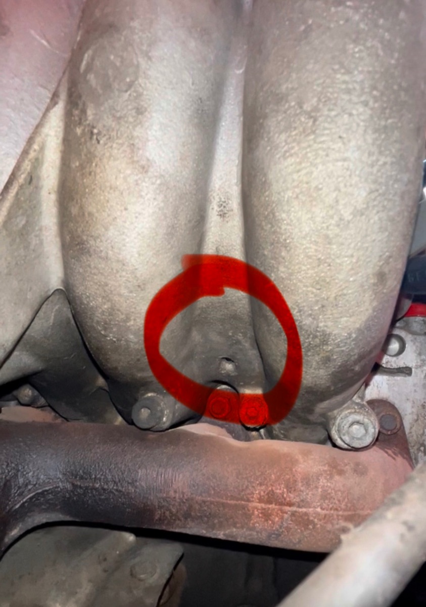

Ich hatte vor kurzem schon mal wegen der Lambdasonde geschrieben. Die neue Sonde ist mittlerweile angekommen und ich wollte sie vorhin einbauen. Dabei habe ich mir den Ansaugkrümmer mal genauer angeschaut und mit dem Handy hinten alles abgefilmt.
Auf dem Video sieht man ein kleines Loch bzw. einen Riss im Krümmer. Seht ihr das auch so? Das Loch ist dort doch eigentlich nicht normal, oder? 😅
Weil es so schön rund aussieht, wollte ich lieber nochmal nachfragen.
Wundert euch übrigens nicht, dass es auf dem Video dort so feucht aussieht, ich habe die Lambdasonde die letzten Tage immer mal wieder eingesprüht, in der Hoffnung, dass sie sich leichter lösen lässt 😄
Was meint ihr , schweißen wäre eine Option oder lieber direkt tauschen? Insgesamt sieht der Ansaugkrümmer eigentlich noch gar nicht so mitgenommen aus.
Und wenn ich den Krümmer sowieso ausbaue. Was würdet ihr empfehlen, direkt mit zu erneuern, wenn man schon mal dort dran ist? Außer den üblichen Dichtungen usw. 😊
