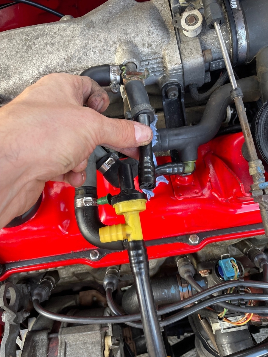

    Hallo zusammen,
    beim Ausbau meines Leerlaufregelventils ist mir leider das Rückschlagventil im Unterdrucksystem zerbrochen.
    Hat jemand eine Idee, wo ich ein passendes Ersatzteil herbekomme? Oldtimerwerk bietet zwar ein Ventil an, aber auf den ersten Blick sieht es etwas anders aus.
    Meine Überlegung wäre, die beiden Enden der harten Unterdruckleitungen sauber abzuschneiden und mit einem Stück Unterdruckschlauch (Innendurchmesser ca. 8–10 mm) zu überbrücken und mit Schellen sichern.
    Hat das schon jemand so gelöst, oder spricht etwas dagegen?
    Vielen Dank für eure Hilfe!
