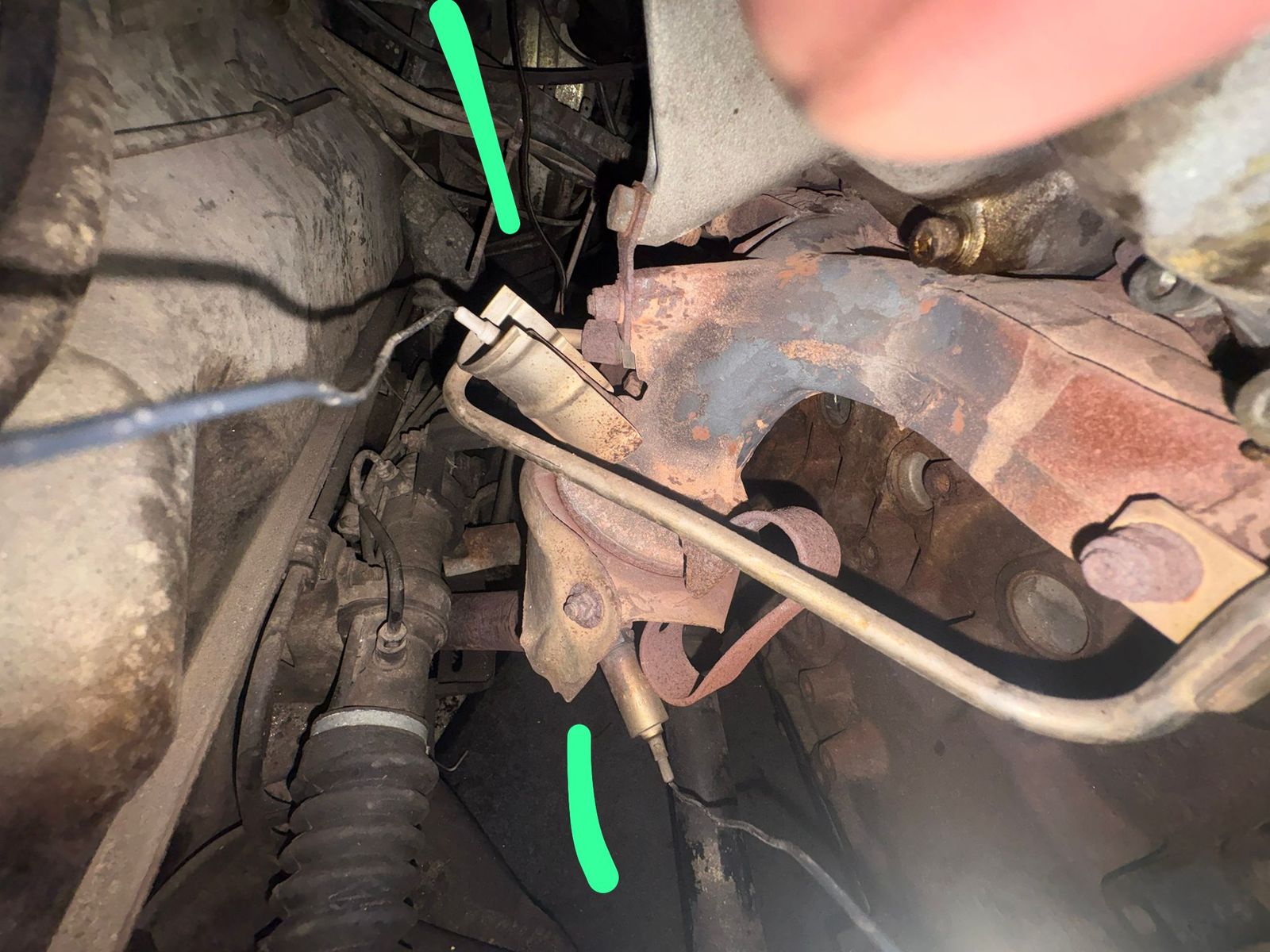

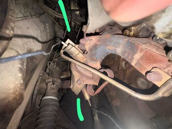

    Was mir noch aufgefallen ist. Der Stecker der Lambdasonde war ab - entweder war ich das beim Steuerzeiten kontrollieren - oder jemand hat das extra gemacht. Außerdem gibt es eine zweite "unbenutze" Buchse die genau so aussieht wie die von der Lambdasonde. Warum das so ist muss ich noch rausfinden. Die Lambdasonde hab ich mit dem passenden Gegenstecker (der auch die schwarze Tülle hat) verbunden.

    Und dann meine liebste Frage.... ich bin mal dem zweiten Stecker nachgegangen... warum.. warum hab ich zwei Lambdasonden? war das irgend ein Kaltlaufreglerdingensnachrüstungsgeschichte? Aber ich dachte die gabs für JH nicht?

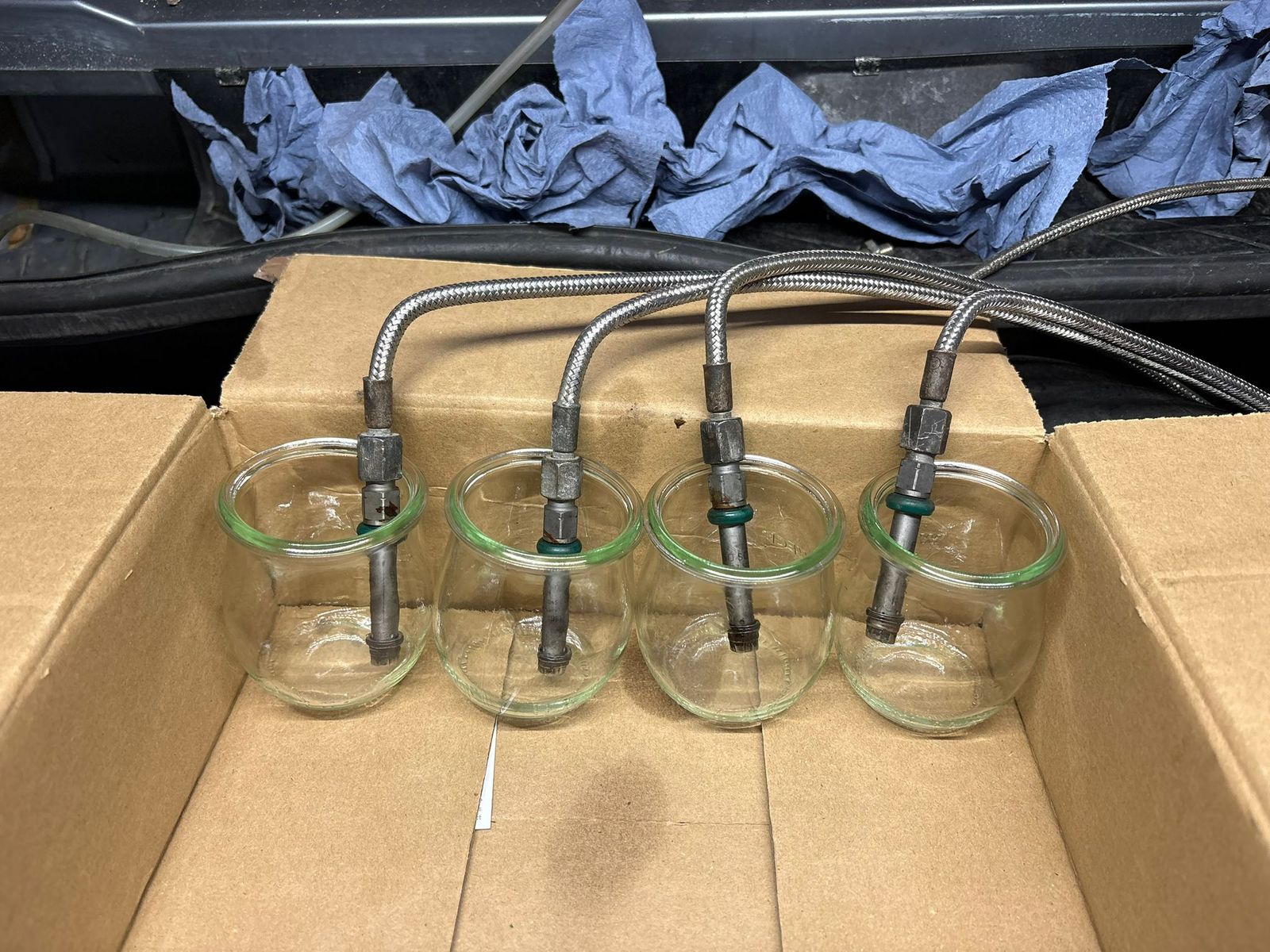

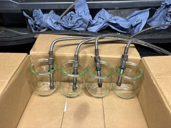

    Ich habe nun die Mengen gemessen. Batterie frisch geladen, Benzinpumpe gebrückt und dann die Stauscheibe gehoben. Motor kalt.
    Ich habe den Sprit in Glässchen laufen lassen die ich vorher gewogen habe. Die Glässchen hatten alle, bis aufs Gramm das gleiche Gewicht.
    Resultat, ohne Einspritzdüsen, ca. 60 Sekunden angehoben:
    Zylinder 1 107g
    Zylinder 2 107g
    Zylinder 3 108g
    Zylinder 4 107g
    Ergo - alle gleich. Ich denke die Waage hat 1g Toleranz drin.
    Dann mit Einspritzdüsen:
    Zylinder1 106g
    Zylinder2 100g
    Zylinder3 102g
    Zylinder4 109g
    Dabei ist mir aufgefallen dass die Zylinder 1-3 ein Datum auf der Einspritzdüse haben von 2021, Zylinder4 von 2017.
    Auf jeden Fall, wenn wir jetzt mal die 100g als Basis nehmen haben wir Abweichungen von 2,6 und 9g und somit auch %.
    Ergo sind wir (knapp) unter 10% und damit noch im Bereich der Norm?

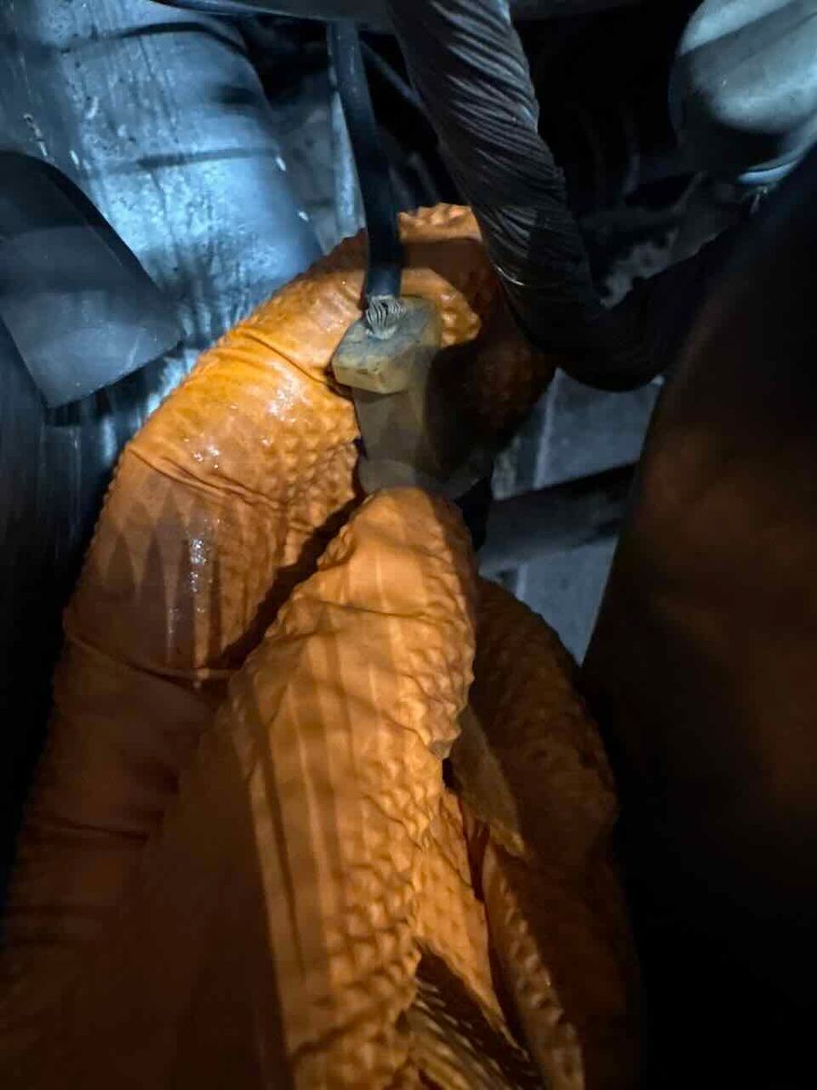

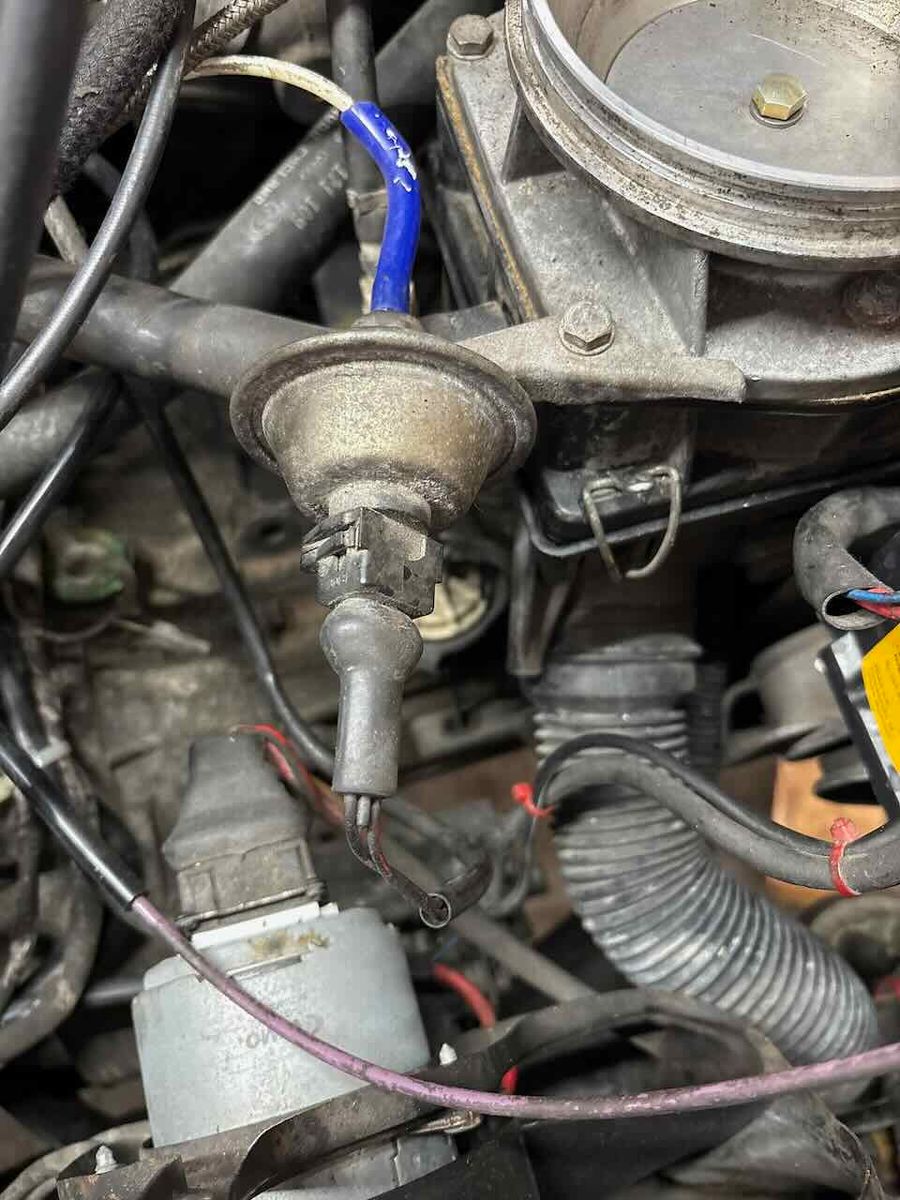

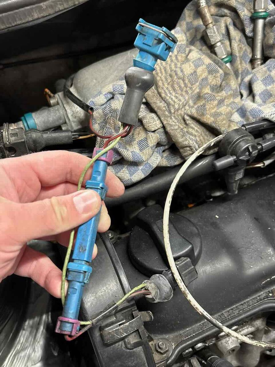

    Nachdem meine K-Jet jetzt eigentlich auf Herz und Nieren getestet ist (Taktventil arbeitet auch, summt vor sich hin) hab ich mich noch mal auf die Verkabelung konzentriert - und wenigstens im Kleinen das Rätsel der Kabelfarben gelöst. Ich bin mal allen "unsinnvollen" Kabelfarben nachgegangen und habe, schön versteckt hinter der Ansaugbrücke, einen Art "EinbaudazwischenKabelbaum" gefunden. In dem Kabelbaum war der Stecker des Zusatzluftschiebers eingebunden (mit den korrekten Kabelfraben (braun, rotweiß). Der Kabelbaum geht zu einer Unterdruckdose (die an einem Verteiler der Ansaugbrücke hängt) die an der Jetronic befestigt ist und KEINERLEI Aufschrift trägt (weder Teilenummer noch sonst was). Die Druckdose hat undendlich Widerstand und ändert das auch nicht wenn man Unterdruck anlegt. Ich hab den Kabelbaum, samt Dose, dann rausgeworfen und den Zusatzluftschieber direkt angeschlossen. Außerdem hab ich noch ein loses Massekabel gefunden und verbunden.
    Für was die Dose da war? Hm.. Einfluss auf den Zusatzluftschieber, verändertes Kaltstartverhalten, Abgasnorm? Oder ist das eine dieser Drucksprungschalter? No idea...
    Edit: Jetzt rausgefunden nach langem googeln. Es ist der Drucksprungschalter der zusäztlich etwas übers Kaltstartventil einspritzt bei "spontanem" Vollgas. Aber das Ding war am Zusatzluftschieber angeschlossen (gleicher Stecker)... args.
    Der Motor lief dann kalt nicht mehr so schön wie vorher - ABER warm springt er jetzt an und läuft wesentlich besser (noch nicht perfekt aber lets see Lambda). Was er immer noch hat ist dass er noch einem Gasstoß in den Drehzahlkeller fällt und dann ne Sekunde braucht bis er sich wieder erholt.
    Zum Thema Lambda - ich hab leider kein Oszi - am Multimeter lagen bei der Lambda 0.5V an - ich weiß nicht ob mein Multimeter da einen Mittelwert bildet weil es zu schnell wechselt. Bei einem Gasstoß fällt der Wert auf 0.1V ab bis er sich wieder auf 0.5 erholt.
    Allerdings ist mir dann aufgefallen dass der Stecker der Lambdasonde beschädigt ist. Da hatte ich in anderen Posts schon mal gelesen dass das bezüglich Schirmung und Co kritisch ist.
    Das Tastverhältnis hängt "meist" bei 99% fest.
    Ich hab natürlich keine Idee was bei dem Auto (das zu mir kam ohne Lambdasonde und mit Tonnen an Falschluft und dem komischen Kabelbaum) eingestellt wurde damit er läuft und durch die ASU kommt. Bzw. Ich kann mir eigentlich nicht vorstellen dass er SO durch die ASU gekommen ist vor einem Jahr.
    Ich versuche nun mal die Lambdaregelung hinzubekommen damit ich ein Tastverhältnis von um die 50% habe. Für weitere Hinweise bin ich sehr dankbar.
    Lambdakabel
    Dose
    Zusatzkabelbaum
