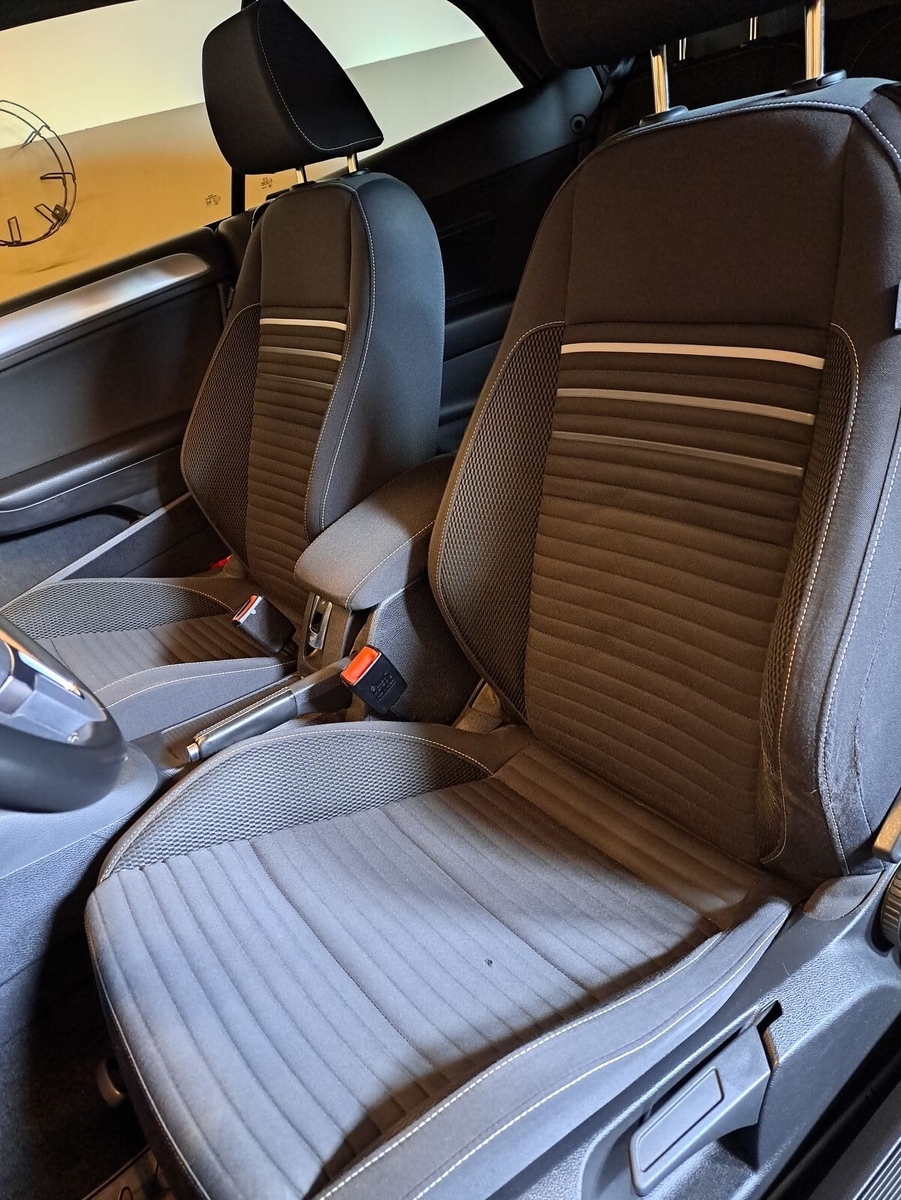

    ich bin neu hier im Forum und komme aus Nordhessen.
    Letzes Jahr haben wir uns einen Golf 6 Cabrio Cup 1.4 TSi zugelegt. Er macht der Familie sehr viel Spaß. Ich habe früher einen Golf 1 Cabrio Classic Line gefahren und war sofort Feuer und Flamme.
    Leider hat der Sitzbezug an den Seite schon sehr viel Abnutzungserscheinungen (durch das Ein- und Aussteigen) sowie ein kleines Brandloch im Sitz. Für mich war das eigentlich schon ein Ko Kriterium, aber meine Frau wollte unbedingt den Wageb.
    Ich war schon beim Sattler, aber der kann da nichts repariern. Hat jemand eine Ahnung was so ein Bezug beim Freundlichen kostet, oder gibt es hier im Forum jemanden, der zufällig so einen Bezug von einen Unfaller hat.

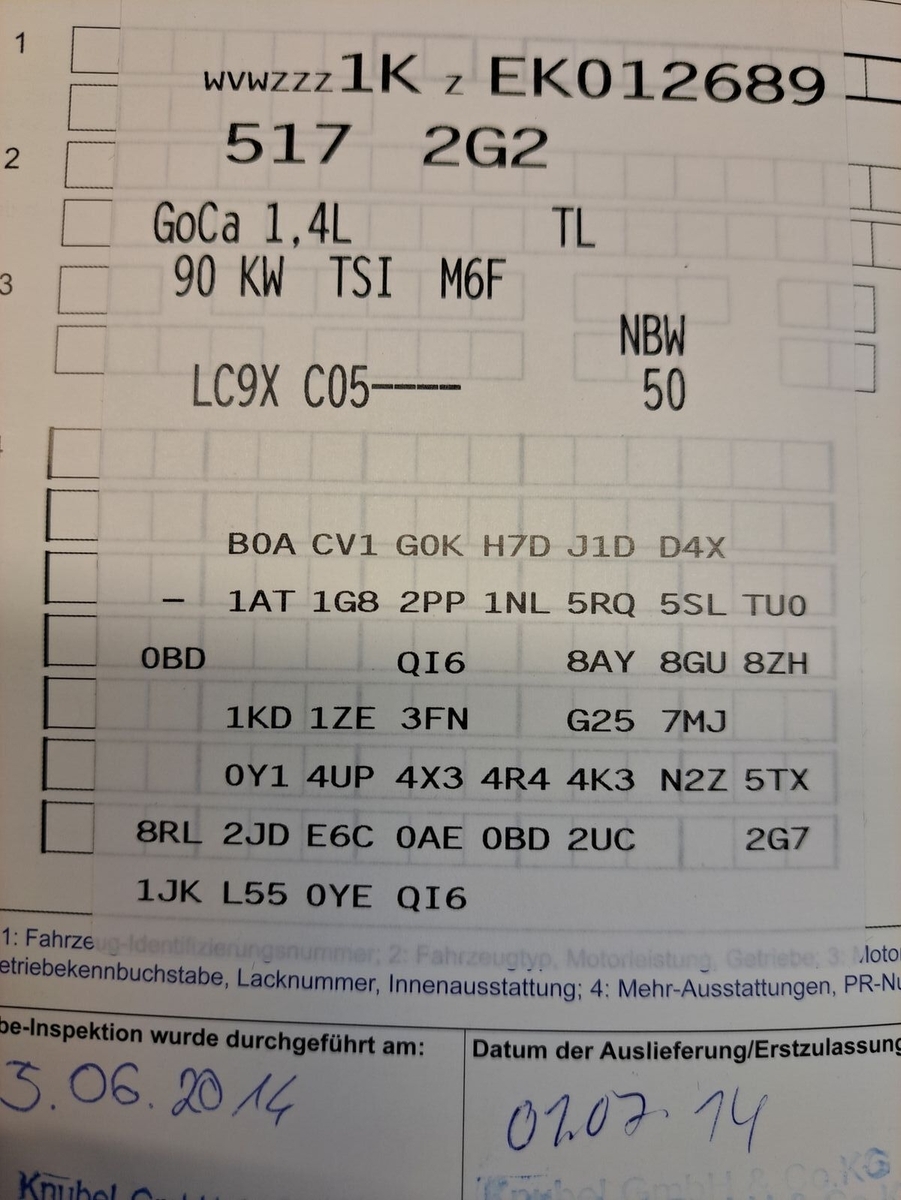

    Stell mal ein Bild vom weissen Aufkleber mit den PR Codes ein. Entweder im Serviceheft oder irgendwo hinten im Fahrzeug.

    Hab mal ein Bild von dem weissen Aufkleber gemacht.

    Die unteren PR Nummern sind leider nicht erkennbar - ich weiss nicht auswendig, wo die Stoff PR Nummer steht

    Sollte C05 sein? Steht ja meist bei der Lacknummer, hier LC9X

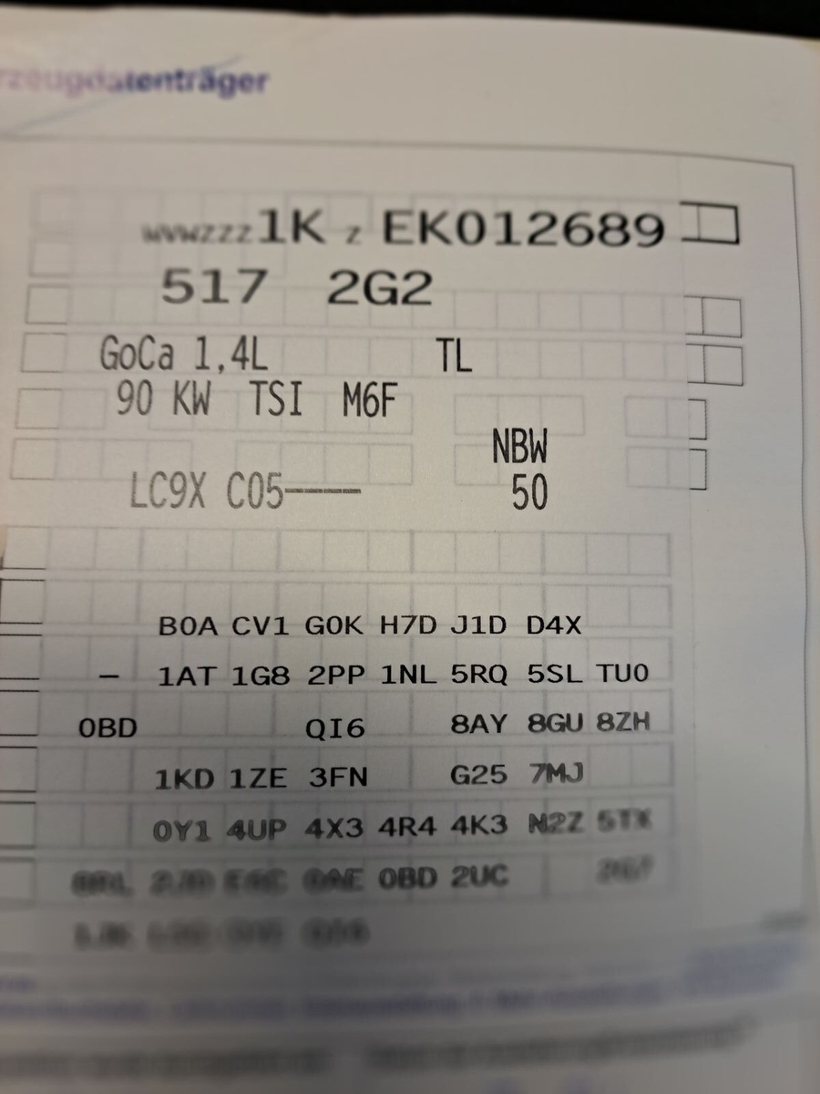

    zweiter Versuch

    Bei der neueren Generation funktioniert die Ersatzteilzuordnung via PR Nummer.
    Ich schaue später ins Ersatzteilprogramm.

    Lehnenbezug: 5K7 881 805 AG AXE
    Sitzbezug: 5K7 881 405 AK RID
    Ältere deutsche Preise (ca. 5-8 Jahre alt): Lehne € 358,19, Sitz € 337,96
    Bei mir in der Schweiz steht bereits "Liefertermin in Abklärung", heisst, falls überhaupt noch lieferbar, eine Werksbestellung.
