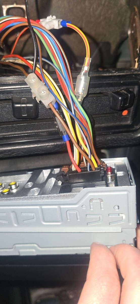

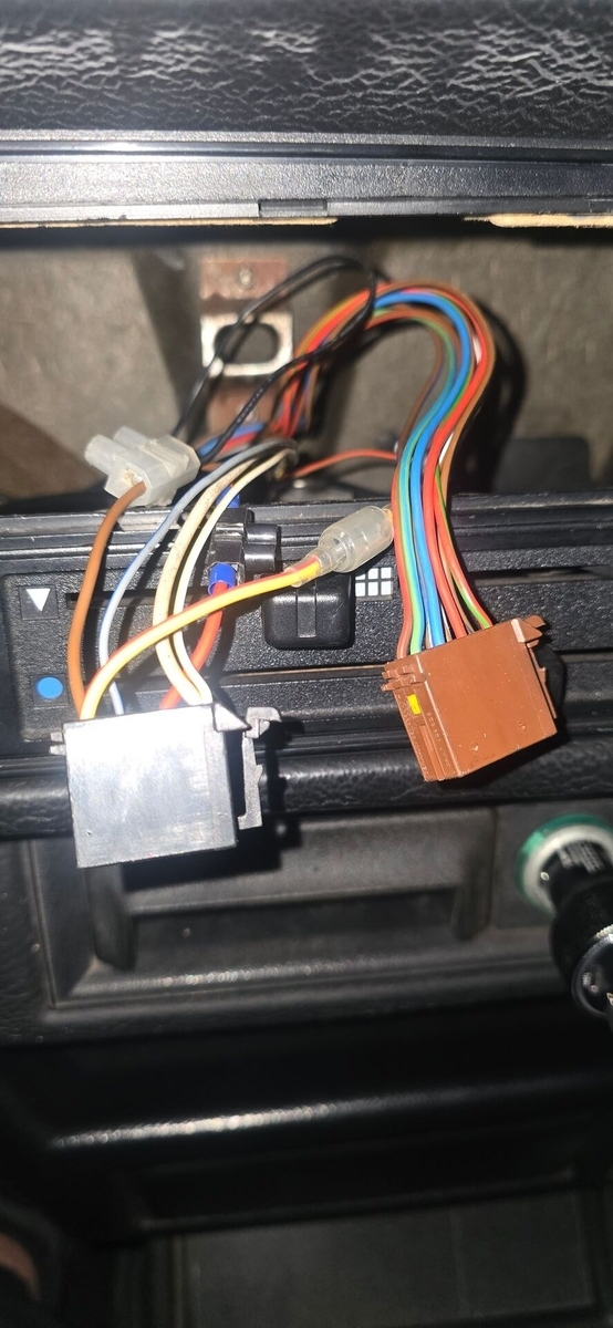

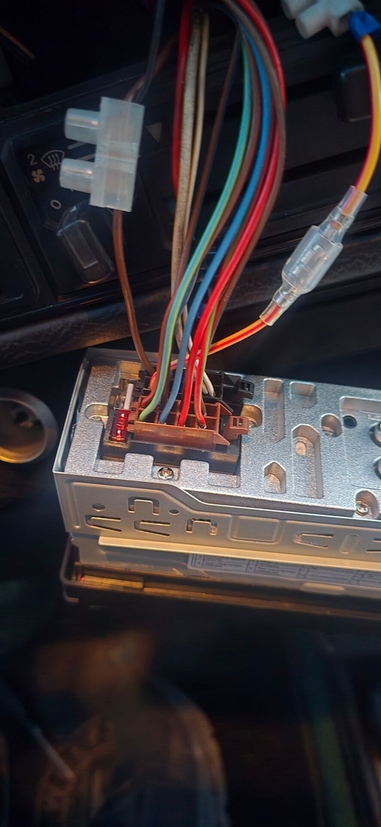

    Die Boxenstecker sind in Ordnung ? Kannst du vielleicht eine Box ausbauen und direkt ans Radio anschließen ?
    Kannst du mal Bilder von Steckern und Radios machen ?

    • 28. Februar 2026 um 18:03
    so box direkt am radio dran kommt musik.
    Über das kabel nicht.
    Hier die stecker

    Da alle nicht gehen, vll Stecker kaputt? Oder wie MyGolf1Cabrio schon sagte vll ein Verstärker dazwischen? Es ist unwahrscheinlich das alle Stecker kaputt sind

    bei lüsterklemmenverbindungen sträuben sich bei jedem fachmann die nackenhaare.
    Wahrscheinlich sieht es an anderer stelle ähnlich aus

    Und gerne lüsterklemmen ersetzen :sh78:

    Gegen lötverbinder?
    das ist vom vorbesitzer schon so gewesen.
    Es ist kein verstärker zwischen geklemmt. Nur das radio und vorne und hinten Lautsprecher.
    ich werd morgen mal den durchgang vom stecker zu den boxen messen

    Wago Klemmen oder schrumpfverbinder
