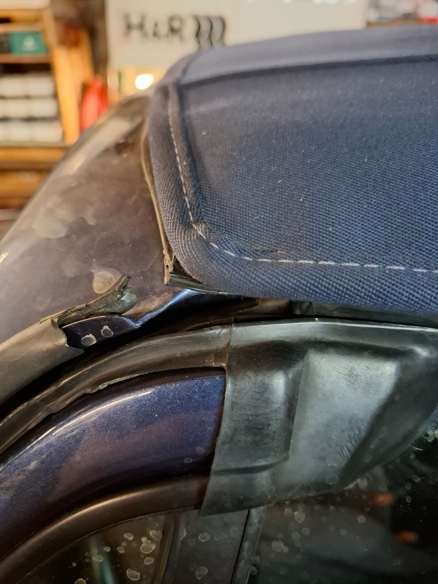

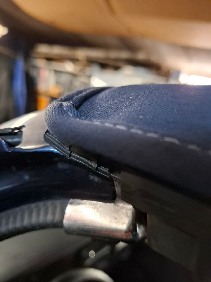

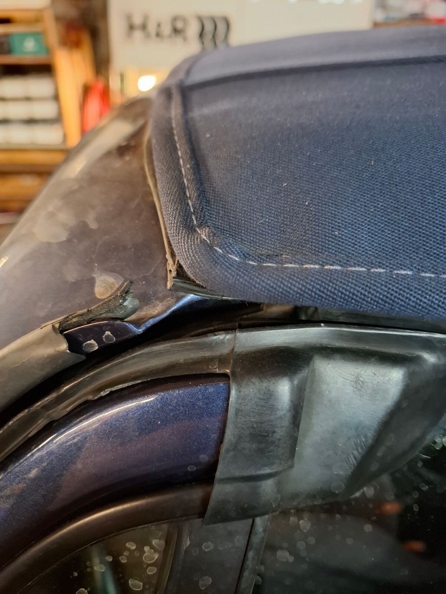

  • Hallo zusammen, wir haben die neuen Dichtungen erst seit November 2025 also alles was vorher gekauft wurde ist auch überall anders zu kaufen gewesen und muss sehr stark gezogen werden, weil diese Nachbaudichtungen ca. 2 cm zu kurz waren.
    Wir haben unsere Restbestände dieser Nachbauten zum Lieferanten zurück geschickt und werden diese auch nicht wieder anbieten, weil unsere Eigenfertigung absolut passgenau ist. Für jeder der die Montage sich nicht selber zutraut bieten wir diese täglich an. Kosten hierfür sind das abtupfbare Dichtmittel für 15 Euro und wir nehmen für die Demontage der alten Dichtung und die Montage der neuen Dichtung 25 Euro.
    Da ich zeitbedingt nicht sehr oft hier im Forum bin schreibt mir bitte eine Mail an info at Cabriozentrum.de aber die Adresse kennt auch wohl jeder hier.
    Jetzt schonmal Frohe Weihnachten und einen guten Rutsch ins 2026
  • Hallo APF,
    bitte schreibe mir deine Kontaktdaten aber mal ganz ehrlich. Wunderst du dich wenn du 4 Hosen übereinander anziehst das die äußere evtl. etwas eng ist?
    Nicht böse sein aber nimm die alte Dichtung bitte ab und wenn die Neue von uns ab Ende November 25 kommt dann paßt die absolut und wenn du zweifelst komm bitte zu uns und wir montieren dir die Dichtung.
    Gruß Jörg

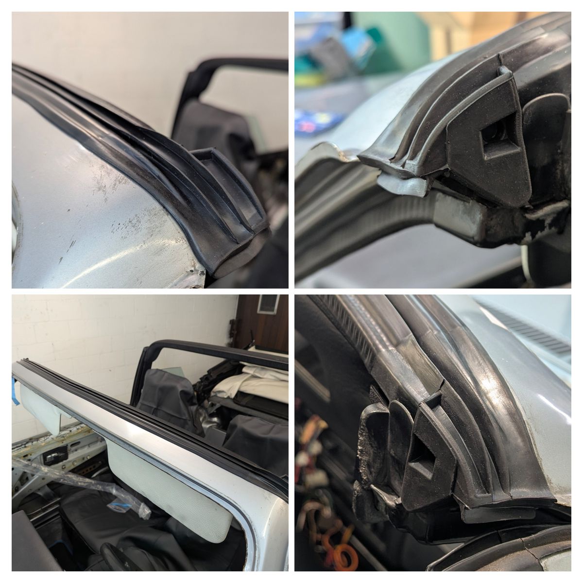

  • Hallo Jörg. Ich wollte soeben die Dachspitzendichtung ordern .... und sah dann auch die Türdichtungen für BJ 79 bis 93.
    Da stellt sich mir die Frage .... welche genau wird da geliefert ?
    Mein 80er Cab habe ich um 1989 auf die neueren Dichtungen umgebaut und die 79er Dichtung unterscheidet sich doch stark von denen eines 90er Baujahres (im Bereich der Dachspitze)

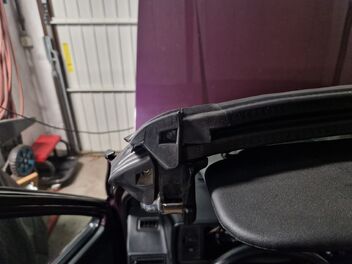

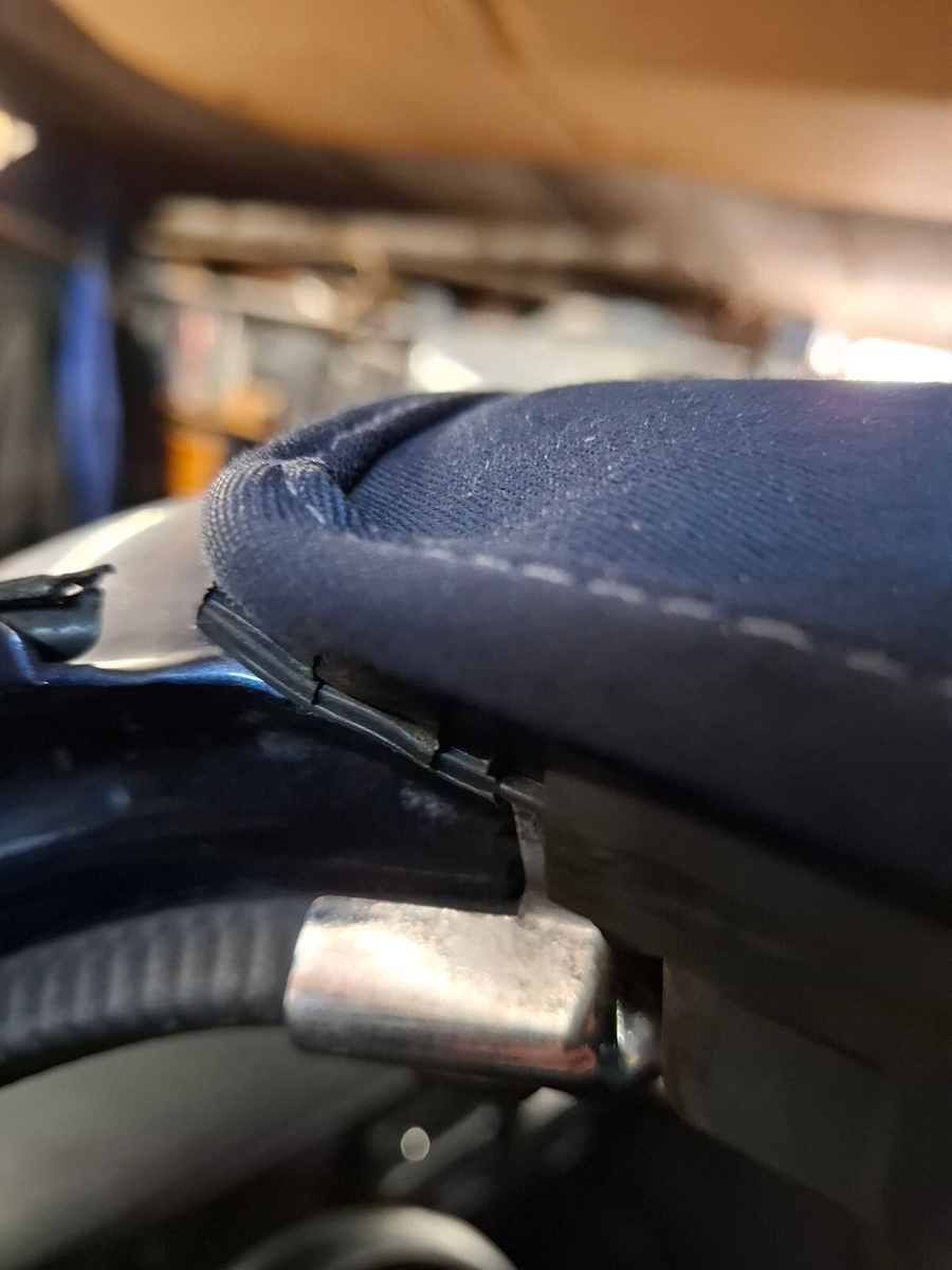

  • So, zweiter Weihnachtstag, also bestellte Dachspitzendichtung ausprobieren :P
    Sieht mE in Ordnung aus und sitzt stramm. Es handelt sich aber lediglich um eine Trockenübung, vielleicht kann man an den Enden noch was zurecht rücken. Mich interessierte vor allem die (behauptete) falsche Länge der neuen Dichtungen. Zumindest meine passt ^^
  • Sehr schön, wenn ich nur über die Feiertage etwas mehr Zeit hätte. Mir kribbelt es schon sehr in den Finger.
    Ich habe die Dichtung gestern Abend einmal stirnseitig Richtung Bügel gegen gehalten, das sah schon viel passiert aus, als oben drauf. Zum "kleben" war es die Tage mit - 10 Grad draußen und dadurch auch Frost in der Garage viel zu kalt.
