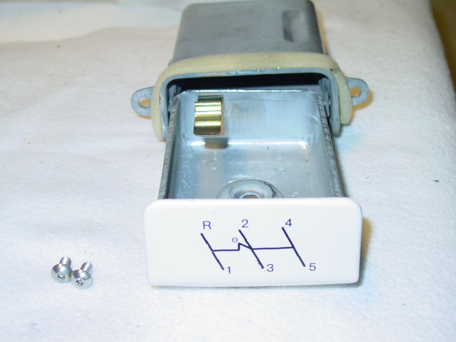

    Den Beitrach hier kennste schon ?
    --> https://www.golfcabrio.de/thread/2371

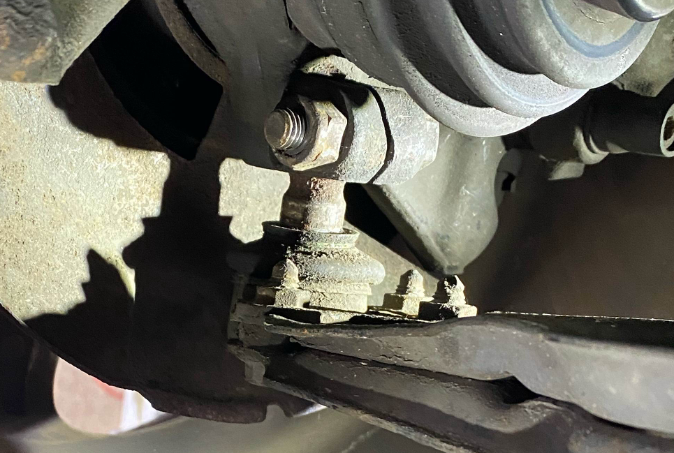

    Man kann Motorlager verkehrt herum einpressen (freie Werkstatt) - man kann Benzinfilter ersatzlos ausbauen (Knallkopf) und man kann die Fernscheinwerfer so anschließen das die angehen wenn man blinkt (Extrem-Spezialist). Man kann auch Traggelenke SO einbauen das man den Fahrer in Lebensgefahr bringt (Tankstelle).
    Achtung ! Brutal ! FSK18 ! Nichts für schwache Nerven ! Hat 300 Kilometer gehalten !
    Was der da an deiner Schaltung fabriziert hat wird man erst durch optische Inaugenscheinnahme feststellen können.
    Wie es KORREKT verbaut ist/wird habe ich dir oben verlinkt.
