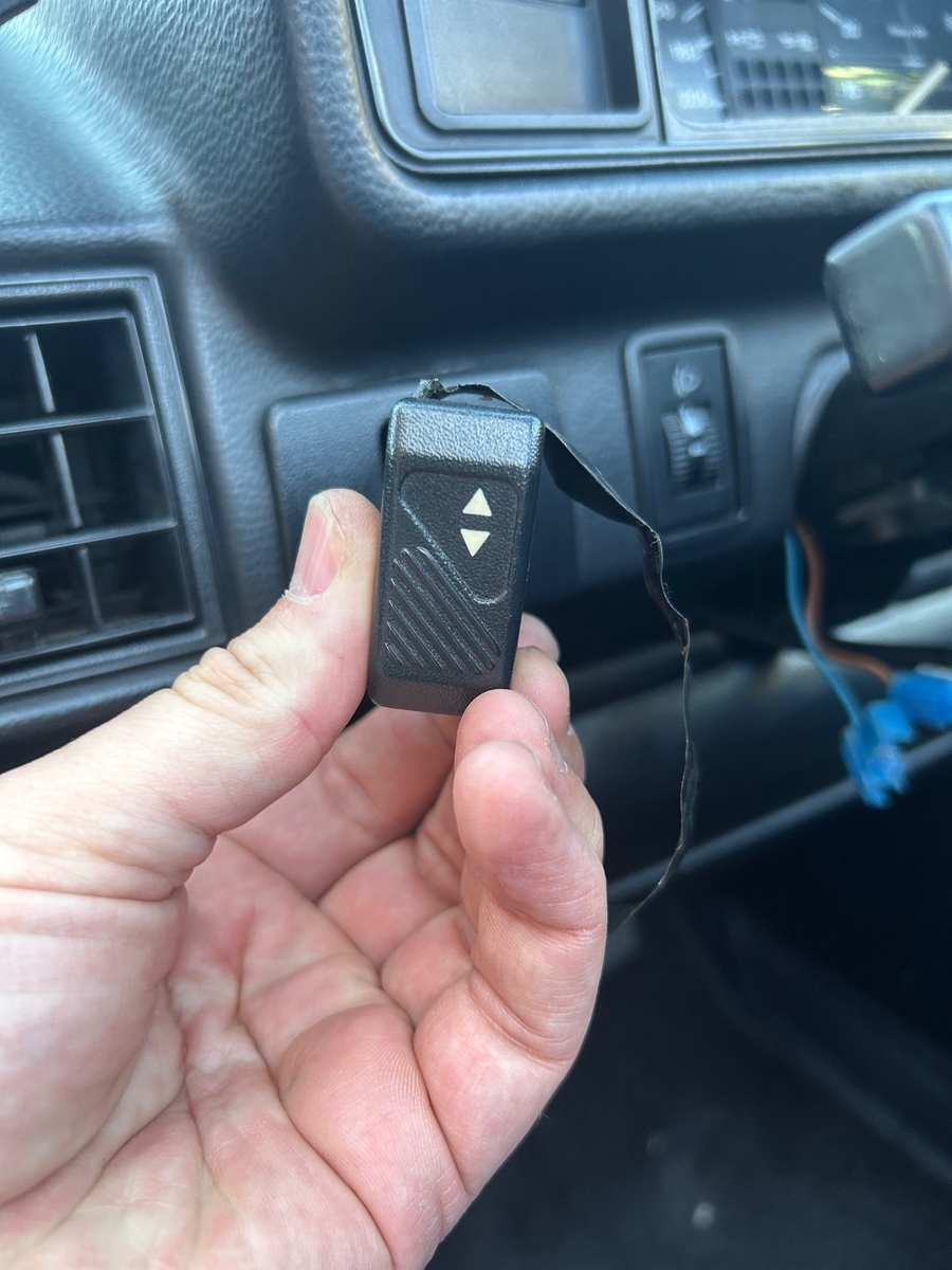

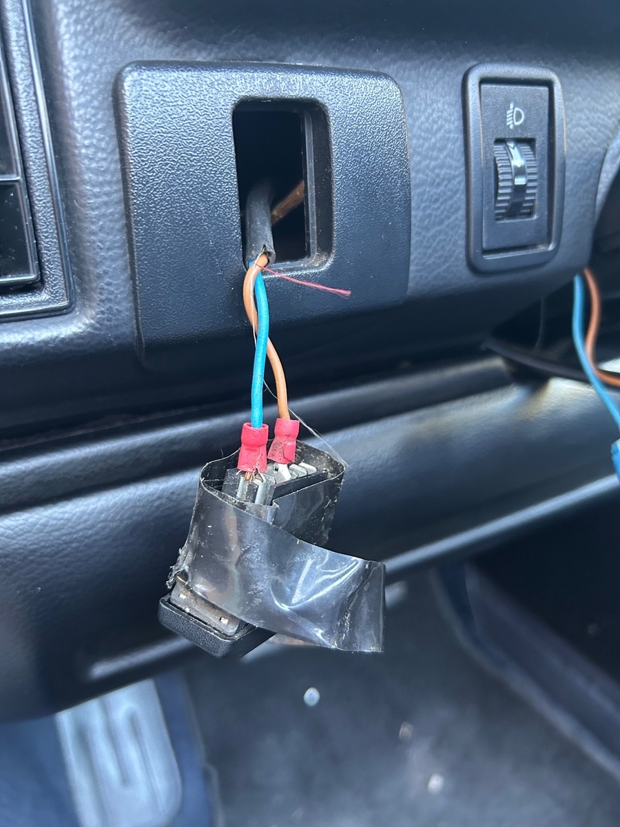

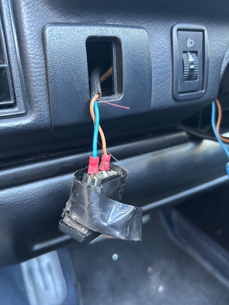

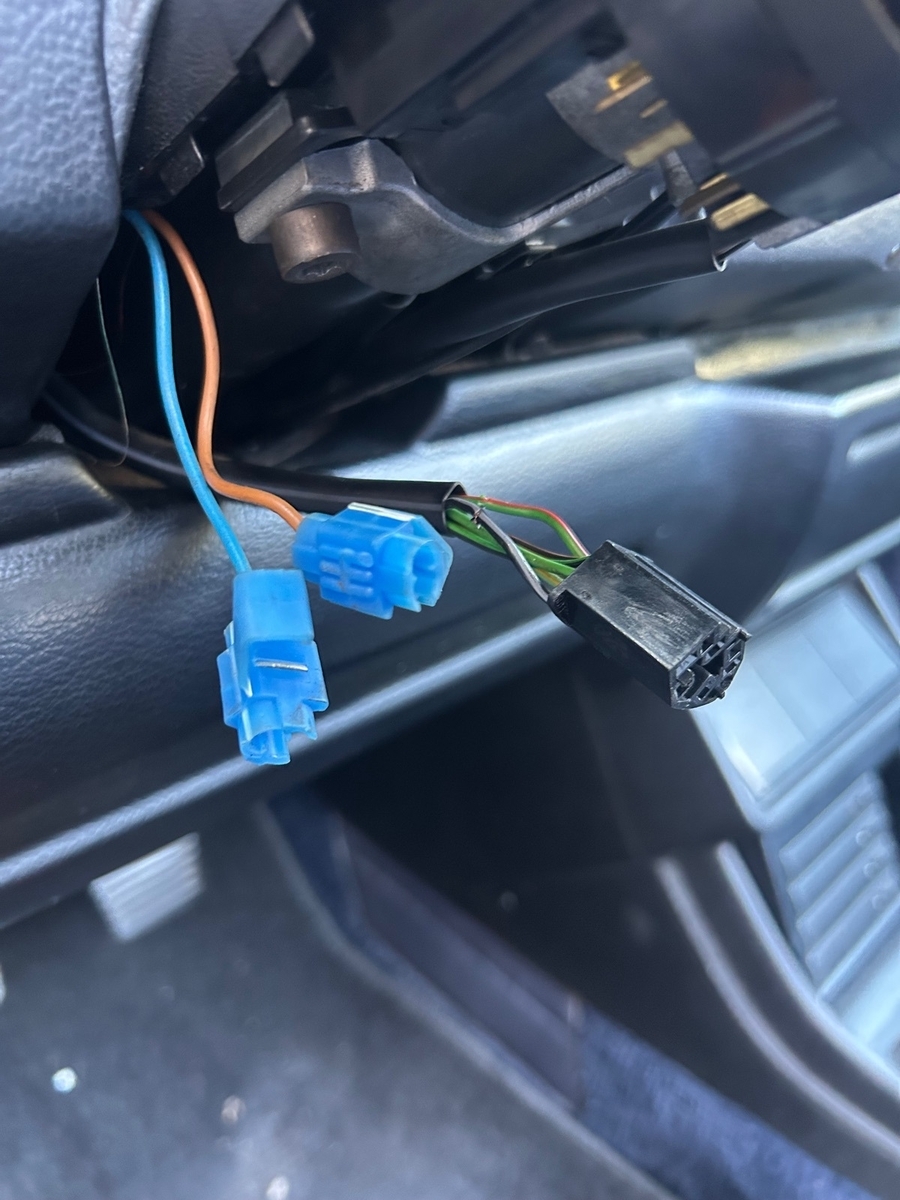

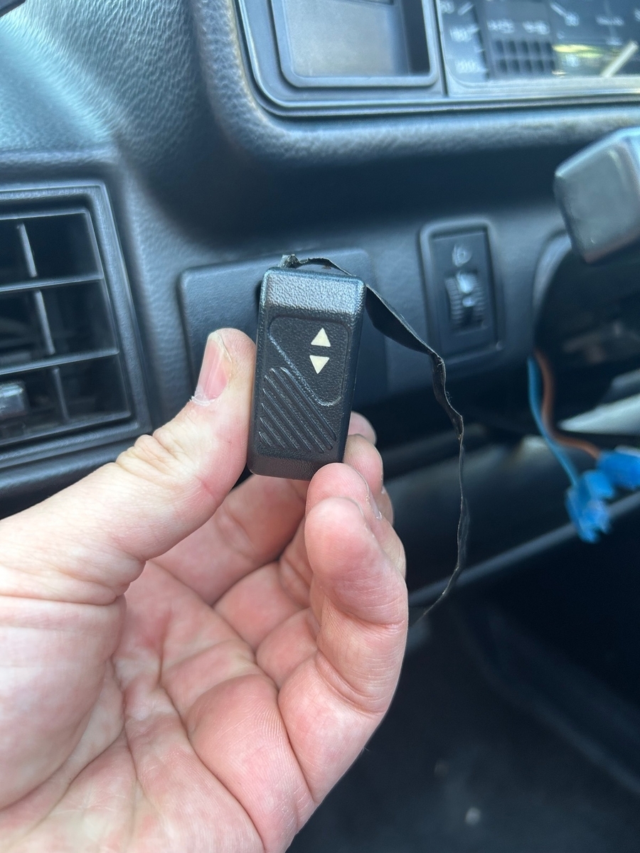

  • Soo hab mir die Sache mal angeschaut. Die haben Stromdiebe genommen und „Gott sei dank“ nicht durchgeknipst. Habe am schalter mal mit einem schraubenzieher die Iontakte zusammen gedrückt…siehe da wischwasserfunktion tats. Mit ein wenig Schmirgelpapier die Kontakte gereinigt und siehe da Schalter geht wieder 🙈.
    Warum macht eine Werkstatt sowas nicht und fummelt da einfach einen extra Schalter rein 🤷. Alles zurück gerüstet…jetzt ists wieder original! 😃
